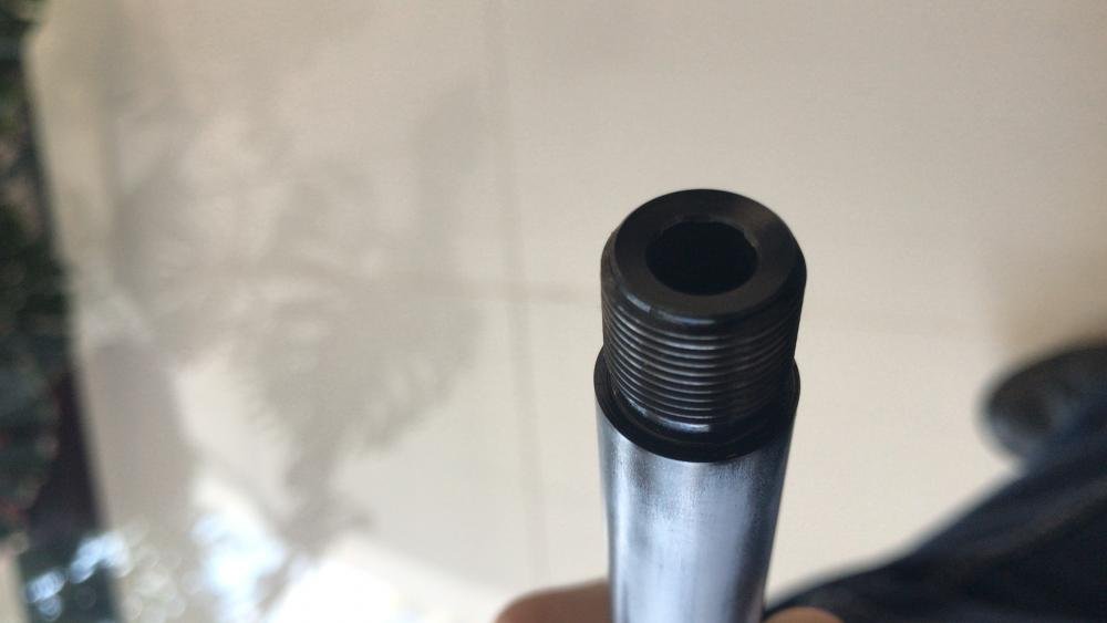

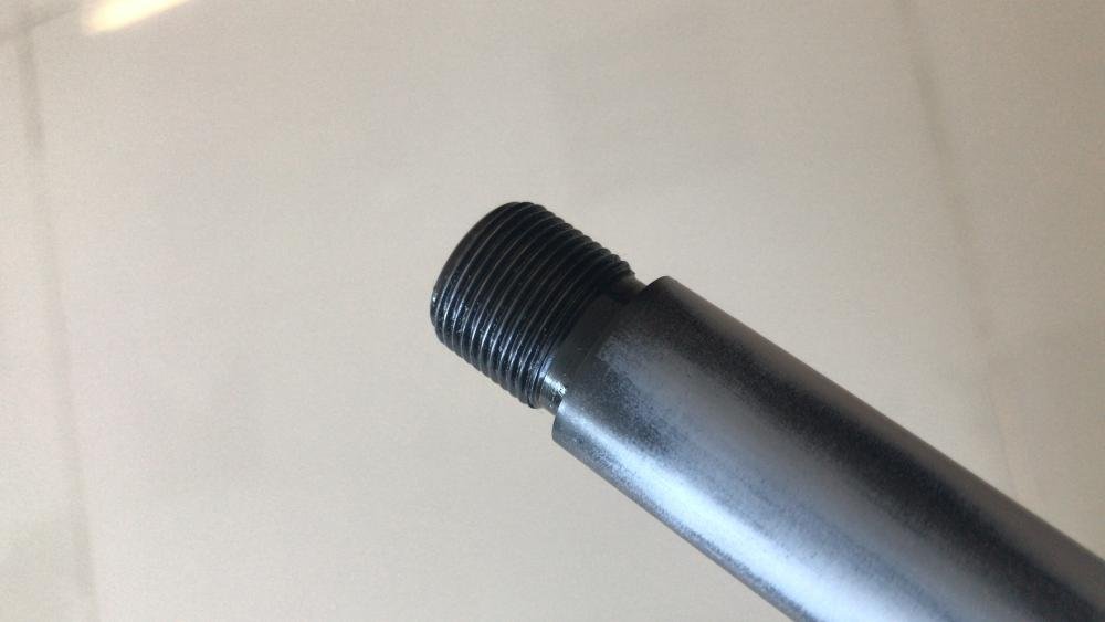

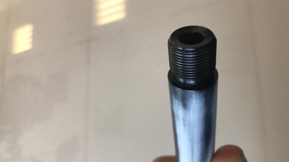

Zondor001 Опубликовано: 12 февраля 2018 Поделиться Опубликовано: 12 февраля 2018 Ну вот все же выбрал время и слетал в «московскую оружейную компанию». Нарезали резьбу на R93, cal.300WM. 15/1. Быстро и качественно. Молодцы. Ссылка на комментарий

Zondor001 Опубликовано: 13 февраля 2018 Автор Поделиться Опубликовано: 13 февраля 2018 Ствол затертый уже был или таким стал после посещения «мок»?) Ствол был такой, готовиться к покраске. Целик и мушка убраты. Это грунт Ссылка на комментарий

SSM Опубликовано: 15 апреля 2018 Поделиться Опубликовано: 15 апреля 2018 Рад за Вас!) Мне и моему товарищу не повезло, два раза пришлось за дорогу платить! Рекомендую всем кто потом будет использовать модеры, прям там в тире отстреливать и проверять соосность (зазоры на фирменных модерах маленькие по калибрам)! Надеюсь Михаил больше не косячит!) Или как предлагали там - сделать отверстие на фирмовом карбоне побольше!!!))) Ссылка на комментарий
HSL Опубликовано: 21 апреля 2018 Поделиться Опубликовано: 21 апреля 2018 Рад за Вас!) Мне и моему товарищу не повезло, два раза пришлось за дорогу платить! Рекомендую всем кто потом будет использовать модеры, прям там в тире отстреливать и проверять соосность (зазоры на фирменных модерах маленькие по калибрам)! Надеюсь Михаил больше не косячит!) Или как предлагали там - сделать отверстие на фирмовом карбоне побольше!!!))) Чем закончилось с резьбой, исправили? И как можно исправить,если уже нарезали? Чет везде положительные отзывы читал о нарезке в Калибре, а тут такое... тоже резать хочу- теперь сомнения по этому поводу. Ссылка на комментарий
SSM Опубликовано: 6 мая 2018 Поделиться Опубликовано: 6 мая 2018 (изменено) Чем закончилось с резьбой, исправили? И как можно исправить,если уже нарезали? Чет везде положительные отзывы читал о нарезке в Калибре, а тут такое... тоже резать хочу- теперь сомнения по этому поводу. Закончилось нормально (кроме потраченных нерв - доказывать "что не верблюд", времени и доп.денег на приезд)! Резали на охотконтурах (срез 17мм) резьбу 15*1, торцевое прилегание накручиваемой игрушки получается маленькое, поэтому неточность перпендикулярности этой площадки относительно ствола дает смещение оси выходного отверстия игрушки относительно отверстия канала ствола!!! Перевожу - биение на конце накрученной банки было большим, а дЫрка для .30 калибра всего 8,5мм, соответственно пулька касалась края отверстия и летела х.з. куда!))) На матчевых стволах 22мм и выше на срезе с резьбой 18*1 площадка торцевая получается больше - мастеру легче!))) Для ДТК сей гимор неактуален (хотя не исключаю что качество работы ДТК от этого тоже зависит, пролетела ли пулька посередине и как пороховые газы распределились по "жабрам") - дыра большая и железка короче банки - "мастер" на расслабоне!))) Вывод - покупать стволы с заводской резьбой! У нас только дети хорошие, а все что мы делаем руками...!!!))) ПыСы: На сег.день не смотря на то, что все после исправления работало отлично, продали нах. все эти стволы и купили с заводской резьбой - сплю спокойно!))) Изменено 6 мая 2018 пользователем SSM Ссылка на комментарий
