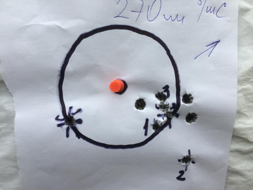

perstkov Опубликовано: 23 июля 2018 Поделиться Опубликовано: 23 июля 2018 а правильным. совершенно верно! Сортирую скенар Л вижу "вылеты по длине" до 0.005 при стабильных повторных измерениях. Непонятные не большие отрывы на мишени ушли. Ссылка на комментарий
Guntis Опубликовано: 23 июля 2018 Поделиться Опубликовано: 23 июля 2018 Какой величины эти непонятные отрывы? Ссылка на комментарий
perstkov Опубликовано: 23 июля 2018 Поделиться Опубликовано: 23 июля 2018 величины эти непонятные отрывы? до 0.3 моа на 100 на больших дистанциях видно лучше. Достреливал остатки пуль ( выбраковка) в течении часа с перекурами и сменой позиции по 2-3 выстрела выгладит так: PS для себя решил что буду придерживаться своей схемы. PPS следующую неделю буду в Livani preilu novads ;) Ссылка на комментарий
