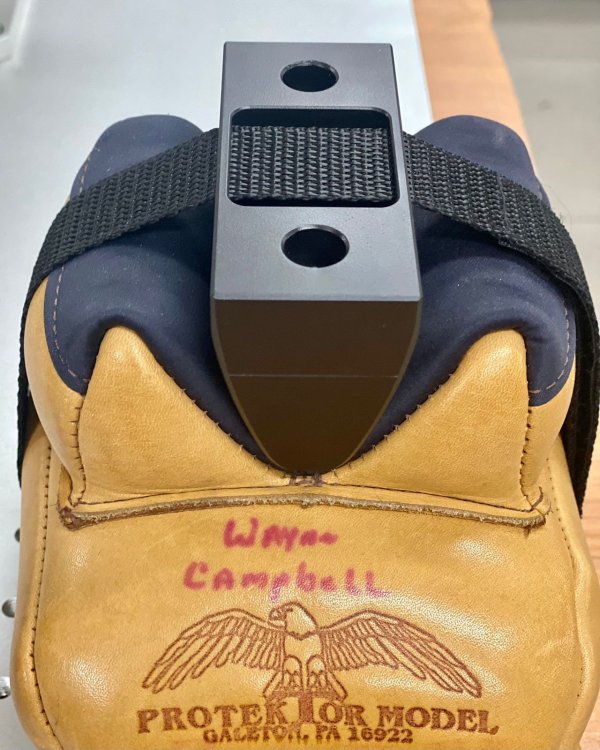

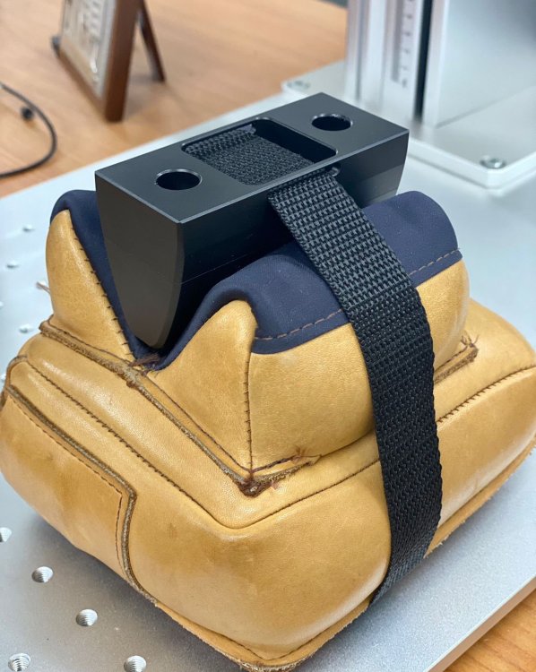

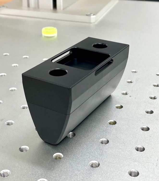

НСК-И Опубликовано: 15 августа 2022 Автор Поделиться Опубликовано: 15 августа 2022 (изменено) Идеальный адаптер для заднего мешка . Задний адаптер многократно протестирован, работает идеальным образом , лучше ничего не встречал на системах Accurasy . Очередное изделие от мастера (Евгений Сорокин), очень удобный и качественный адаптер для хранения и перевозки заднего мешка. Уши мешка всегда отформованы! Изменено 2 сентября 2023 пользователем НСК-И Ссылка на комментарий

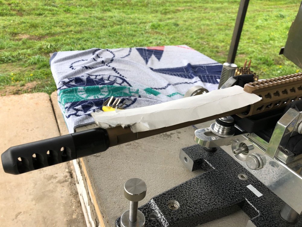

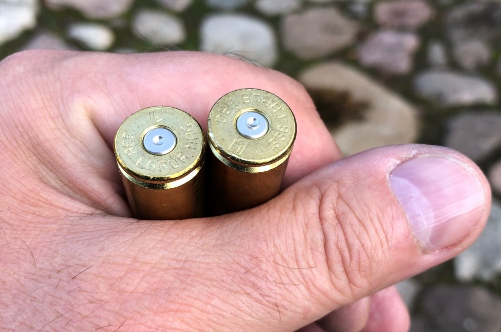

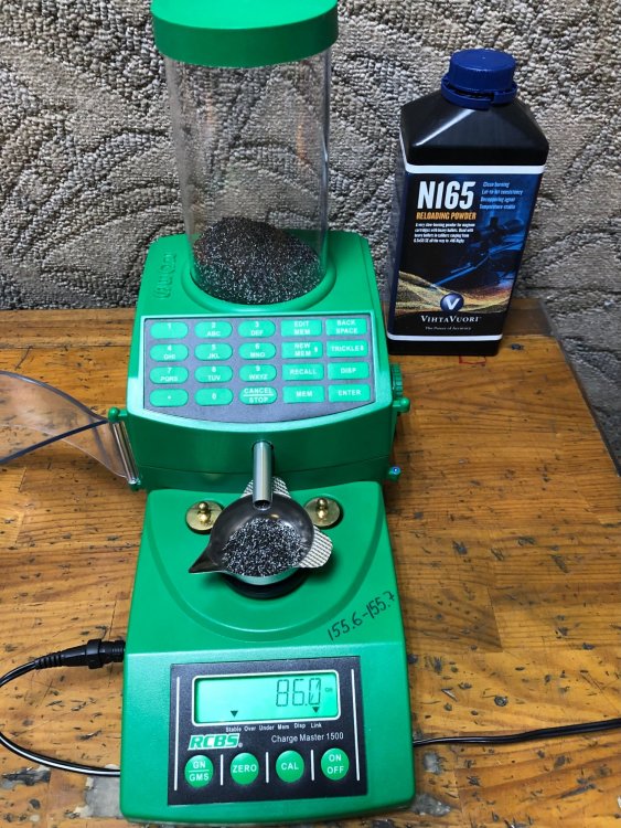

НСК-И Опубликовано: 1 сентября 2023 Автор Поделиться Опубликовано: 1 сентября 2023 (изменено) Прострел навесок на АХМС Вихта 570, 285 елдМ, Весы RCBS ChargeMaster Combo. 86.0gr-807 м/с 87.0-811 88.0-(не сработал) 89.0-829 90.0-842 91.0-854 92.0-856 93.0-877(тугой затвор) 94.0-880( тугой затвор) 95.0-883( тугой затвор ) 285 EldM, вихта 570, 90.0gr, +23С скорость 848 м/с ( скорректировал через прострел на 736 м ) На сто метров 0.180( пять выстрелов), на 736м 0.280 моа( три выстрела ),ветер на дистанции 736м с 10.30, мираж. Магазинная подача ( 0.072 от Б.Т.С), навеска 90.0 гран. Первые признаки передоза на навесках 93-94-95 (885 м/с). Тугой затвор при открытии и выдуло капсюль. Прострел навесок на Вихте 160, с пулей 250 сценар . Весы RCBS ChargeMaster Combo. 83-837(первый с чистого ) 83-853(второй) 83-858(третий) 84-868 85-875 86-888 87-877? 88-904( признаки передоза , выдуло капсюль ) 89-915( выдуло капсюль) 90-913?( выдуло капсюль) Лайфхак 🙂 антимиражка за две минуты. Нарезаем из тонкой картонки, зажимаем под переднюю планку, работает на 100%.Для стрельбища идеальный вариант. Лайфхак мишень на дальнюю дистанцию. Рулон обоев и красная наклейка. Бумага матовая, плотная , попадания видно очень хорошо . Давно перешел на этот вариант, рекомендую. Наклейки заказывал в типографии, диаметр 9 см, но можно сделать любого размера . Такой вариант мишени использую на дистанциях от 500 до 1000м.( дальше не стреляю). Изменено 2 сентября 2023 пользователем НСК-И 2 Ссылка на комментарий

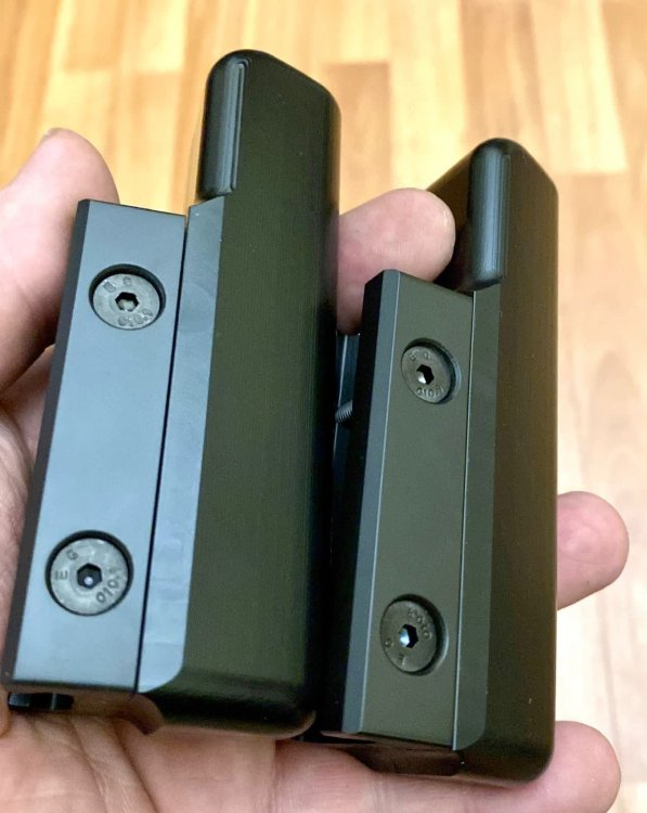

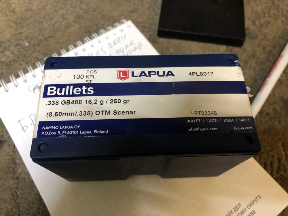

НСК-И Опубликовано: 24 мая 2024 Автор Поделиться Опубликовано: 24 мая 2024 (изменено) Вот еще удобный переходник, устанавливается вместо пластиковой накладки . Грамотное решение, идеальное качество ! Закрытый тир 100 м. 250 сценар, вихта 165 три серии по три выстрела . И в догонку, новый сценар. Изменено 27 мая 2024 пользователем НСК-И Ссылка на комментарий
