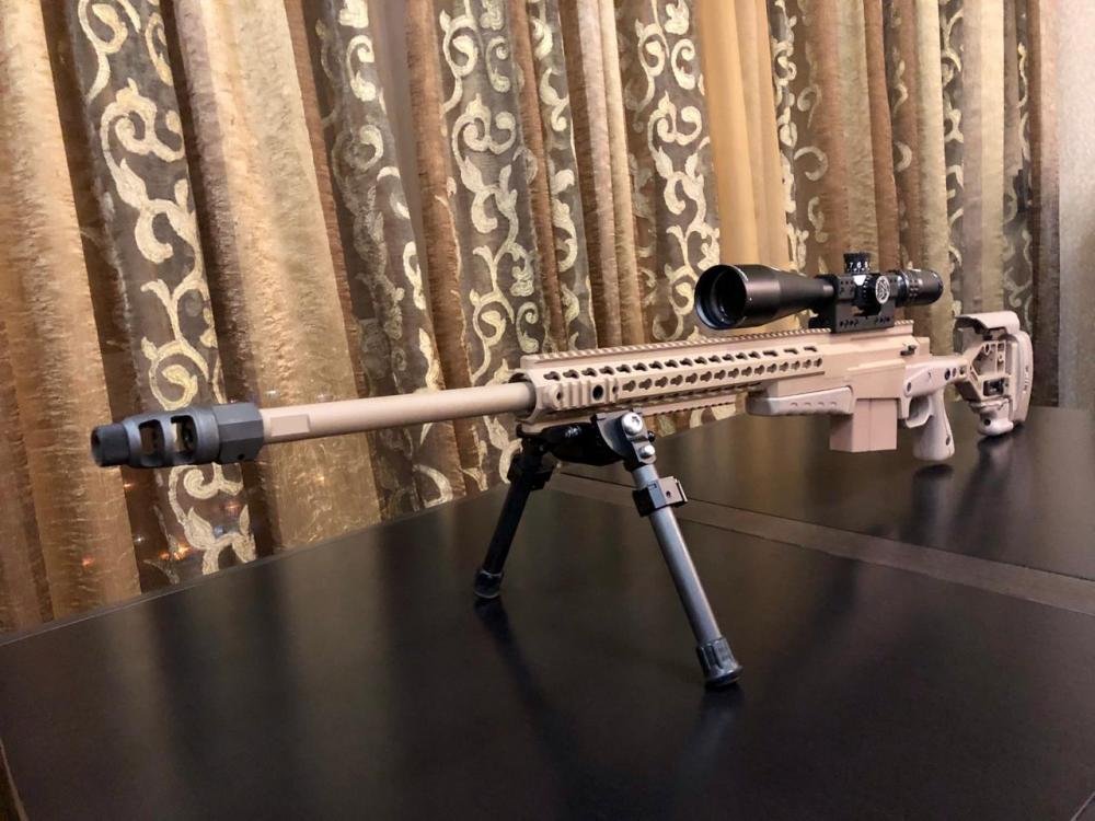

Всем привет!
Возможно эта информация кому то пригодится 🙂

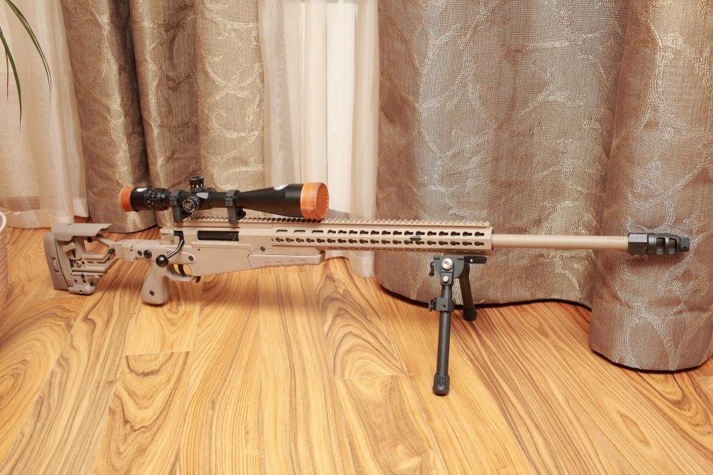

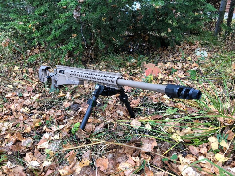

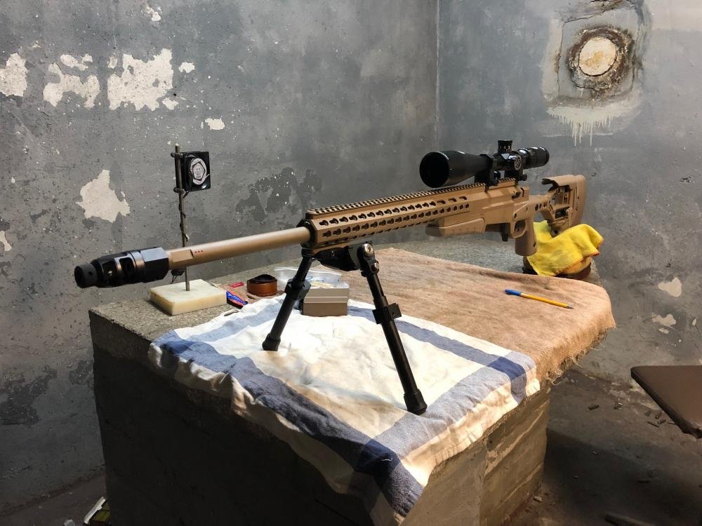

Пришло время заняться АХМС в калибре 338.Обатка,настройка по полной программе(три пули).
Жду доки и потихоньку готовлюсь :)Взял в руки аппарат и сразу понял,ВЕЩЬ!!!Реальная винтовка,созданная для экстрима!!! Впрочем,как всегда у ACCURAСY .

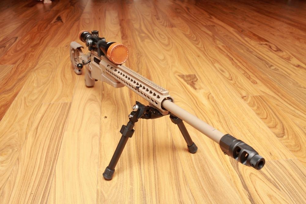

В моем случае будет Англичанка,ствол 27,Бартлейн,твист 9.35.Планка 30 моа,сошки LRA (китайские),найт 15-55,кольца Баджер 1.5.
Это далеко не первая винтовка которую буду настраивать и по сути,все ходы записаны 🙂 знаю,что и как нужно делать.По большому счету,схема настройки и принципы, всегда одни.

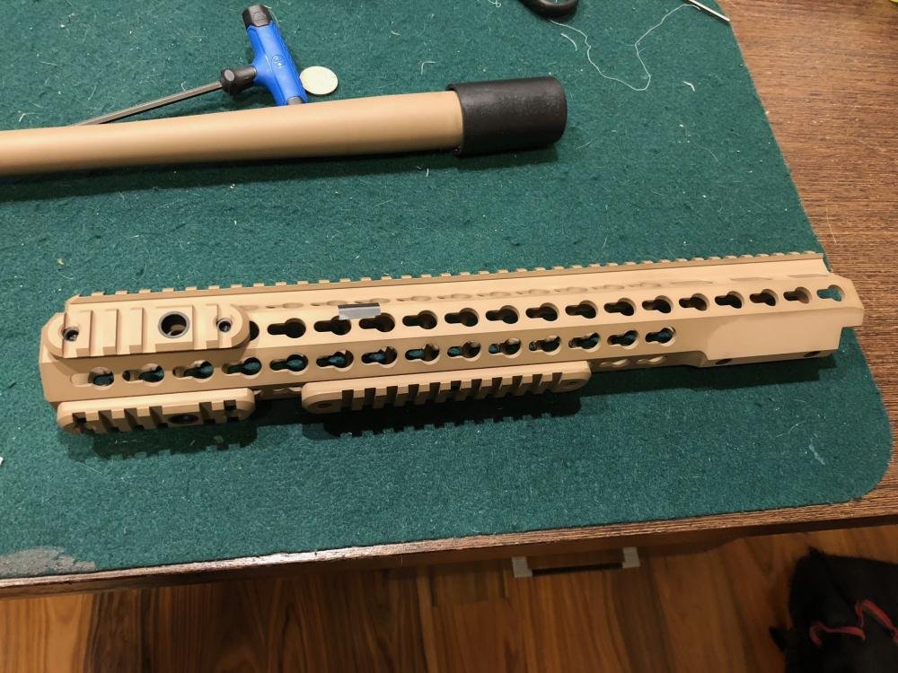

Стволы идеальные,косяков при осмотре бароскопом не выявил,чистка после отсрела прошла быстро и эффективно.Есть подозрение,что обкатка много времени не займет.Думаю за 15 выстрелов-чисток обкатку закончу(скоро узнаем).

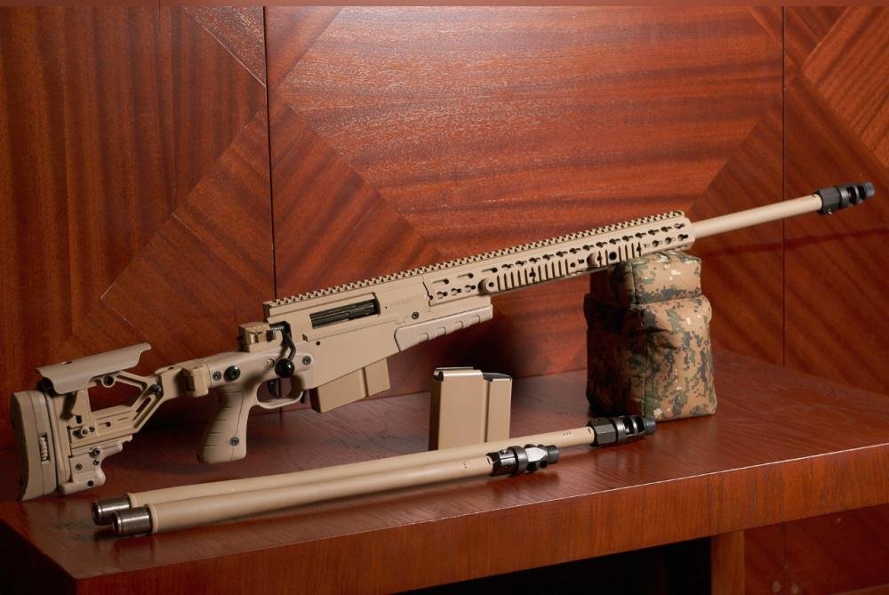

Стволы меняются очень быстро ,без всяких ключей.
СТВОЛЫ для ACCURACY изготавливает компания Win Tactical из бланков Bartlein...

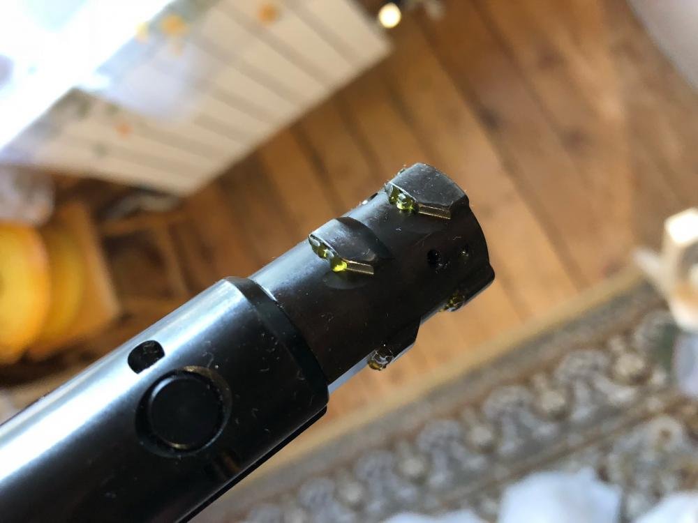

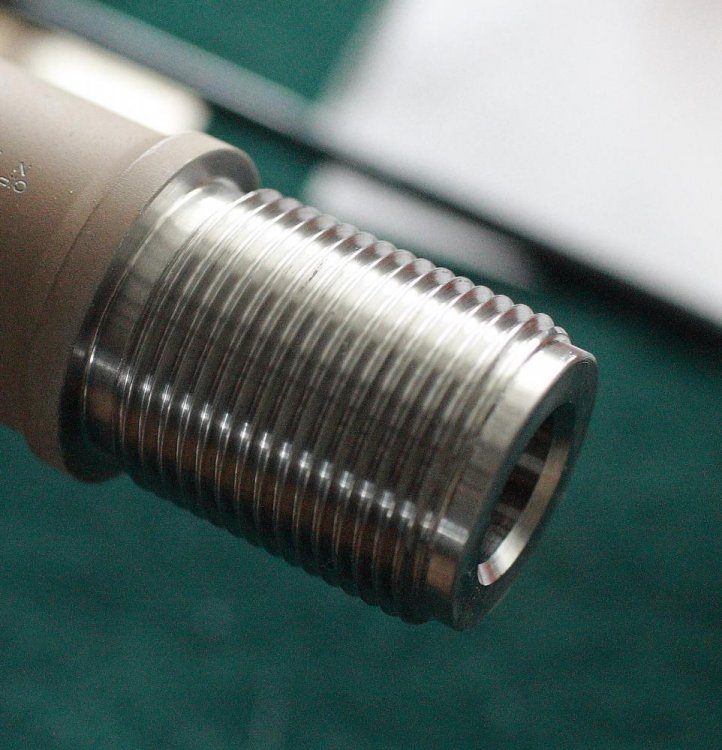

Замена ствола на АХМС
https://reloading.cc/forum/showthread.php?t=35&p=46751&viewfull=1#post46751

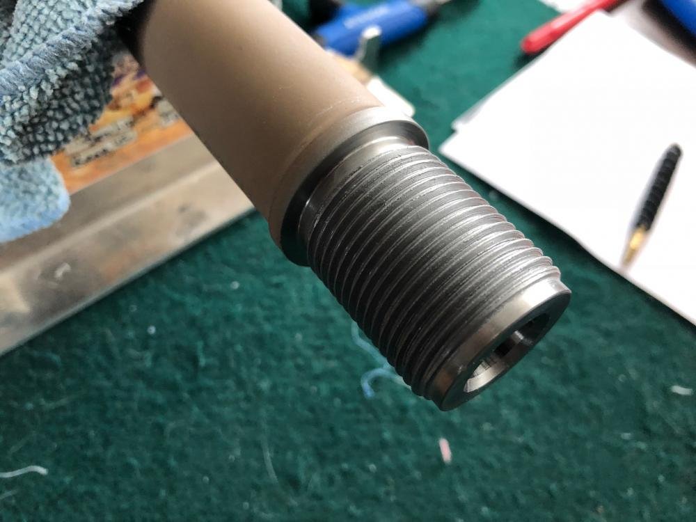

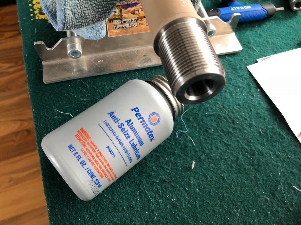

Мой приятель который использует точно такую же винтовку говорит,что после откручивания ствола, СТП не меняется!!!Для меня это удивительный факт 🙂
Промыл резьбу смывкой
Правильно смазал, правильной смазкой и закрутил.

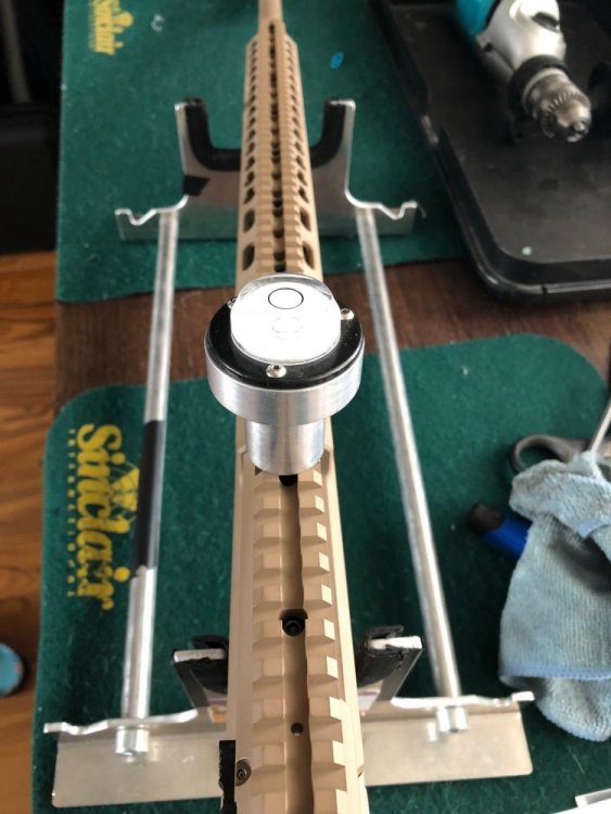

Установил дульник по уровню

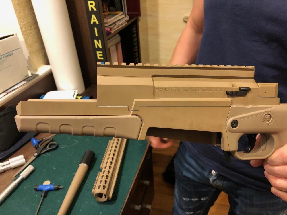

Ресивер на всех моделях Accuracy вклеен в шасси+болты.Решение мега надежное, проверено временем.На фото видно тонкую полоску клея(или беддинга)
Вся винтовка разбирается одним ключом(шестигранник) который спрятан в щеке приклада,очень удобно.

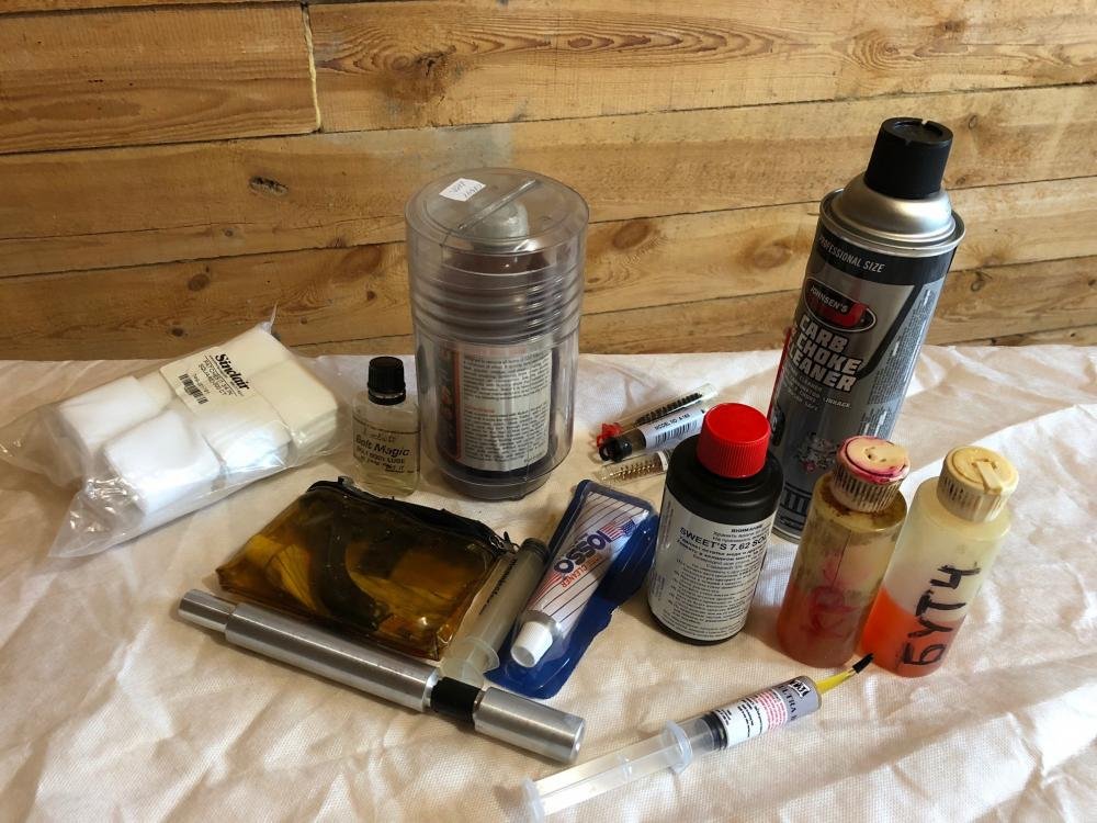

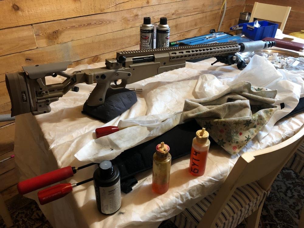

Для чистки использую Бутч,Свифт,Иоссо,Кройл. Годами проверенная химия работает на 100%,но жду Канадскую 🙂 с ней гораздо веселее 🙂
Чистка тут

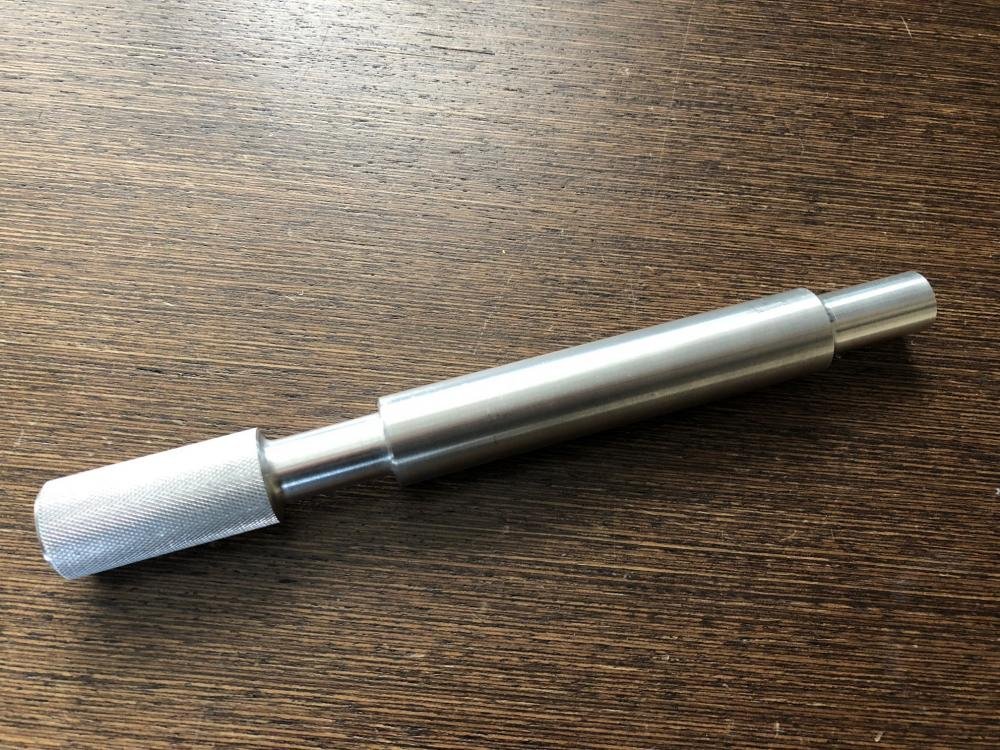

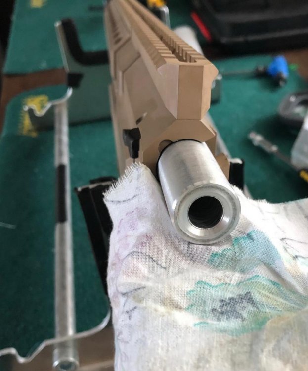

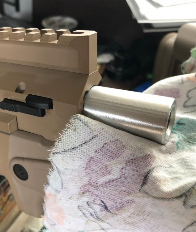

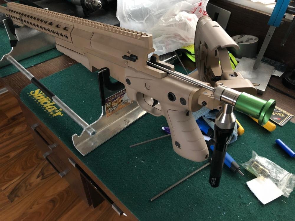

Направляющая для чистки из алюминия(была в комплекте)
Довел до ума направляющую,удалил накатку она там точно была лишняя.Сейчас тряпочка идеально заходит под направляющую(не перекашивая её) и это очень практично(тряпочка)
Стачивать нужно 1мм

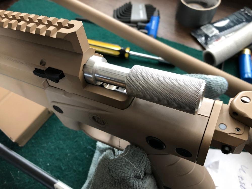

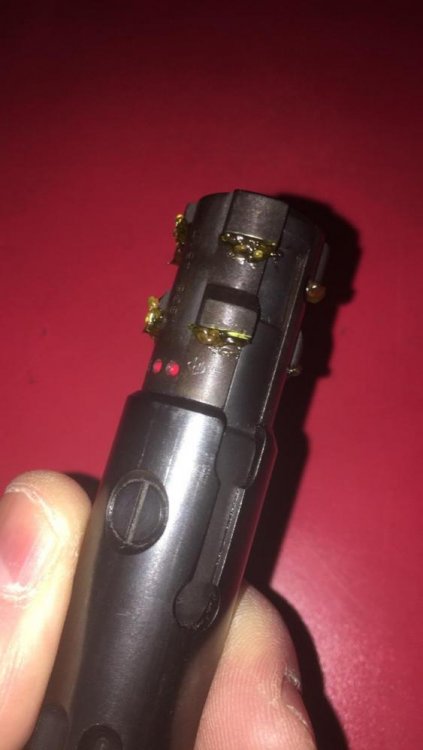

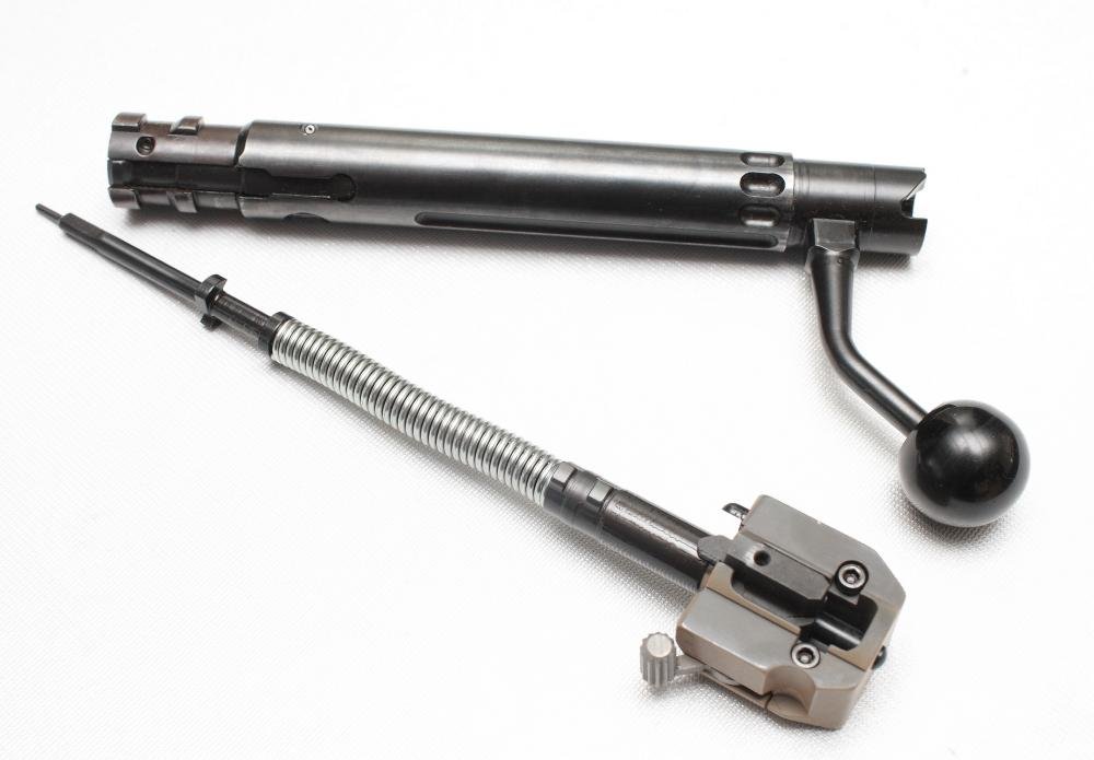

Болт разобрал,промыл,смазал .Разбирается одним движением,всё очень просто,ключ не нужен.

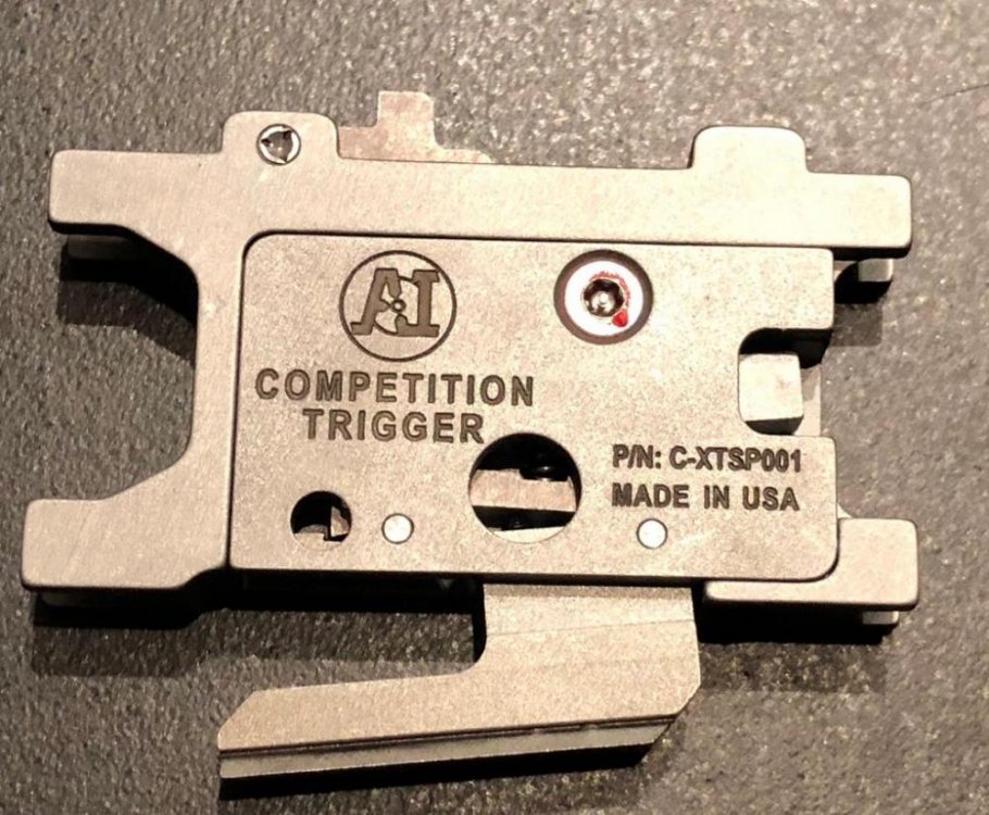

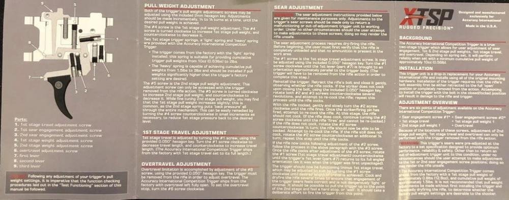

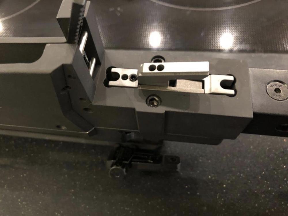

Поднастроил УСМ,ослабил как смог,стало гораздо комфортнее,по всей видимости с завода идут с регулировкой на максимум(защита от дурака).Сейчас появились спортивные усм для моделей АХ и АХМС(наверное он один) в руках еще не держал,пока о нем только мечтаю
https://www.milehighshooting.com/accuracy-international-competition-trigger/
Приятель получил УСМ,говорит,что даже не ожидал,что будет ТАК ХОРОШО!!!Можно настроить менее 150 грамм,много разных регулировок,двух ступенчатый,но можно сделать и сухой ,короткий спуск.Под любые задачи и предпочтения!!!Сейчас стрельба на кучность из АХобразных выйдет на совершенно другой уровень,даже не сомневаюсь.338 LM превращается из кучного патрона в супер кучный 🙂
Настроить можно с предупреждением
Можно,без предупреждения
.Еще на родном можно заменить пружинки на более слабые,вариант рабочий(проверено) , ослабить можно до 500гр

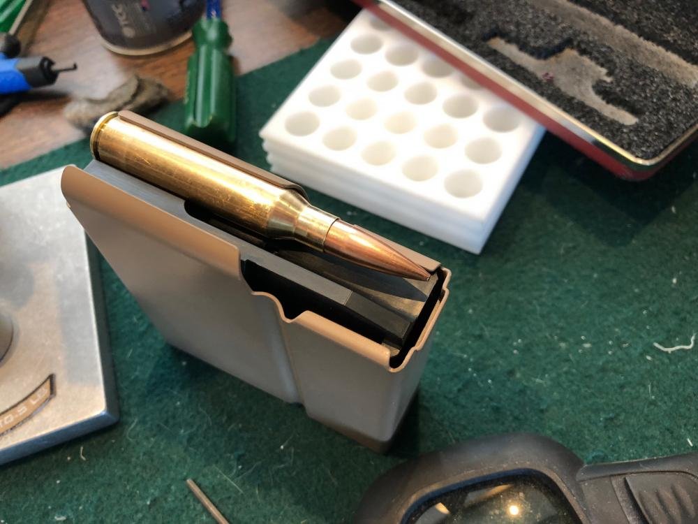

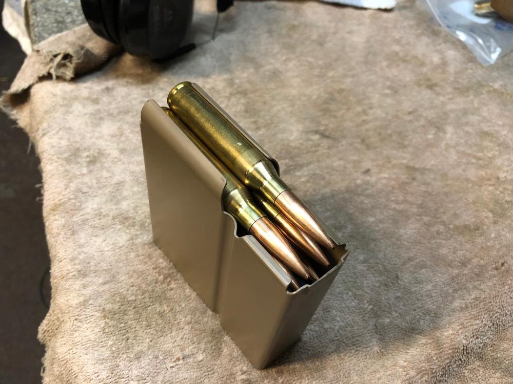

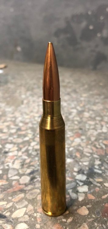

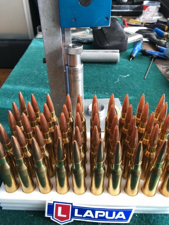

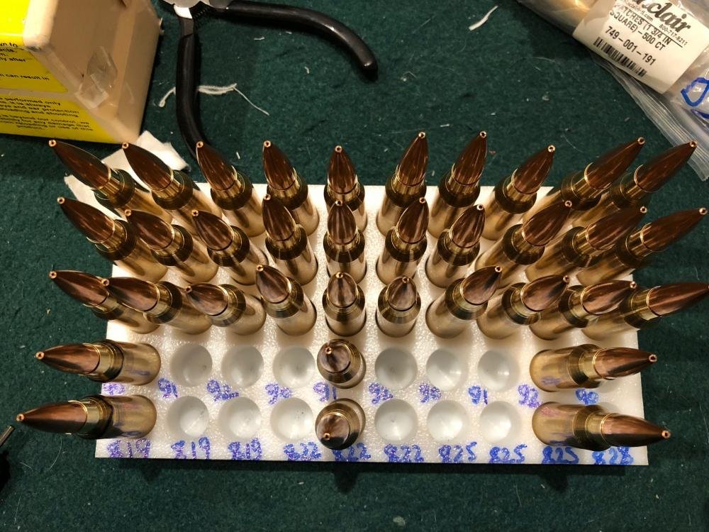

Планирую настроить три пули СМК 300,Бергер ОТМ 250 и 250 сценар,ВВ 170 (чем богаты ,тем и рады, не до жиру :))

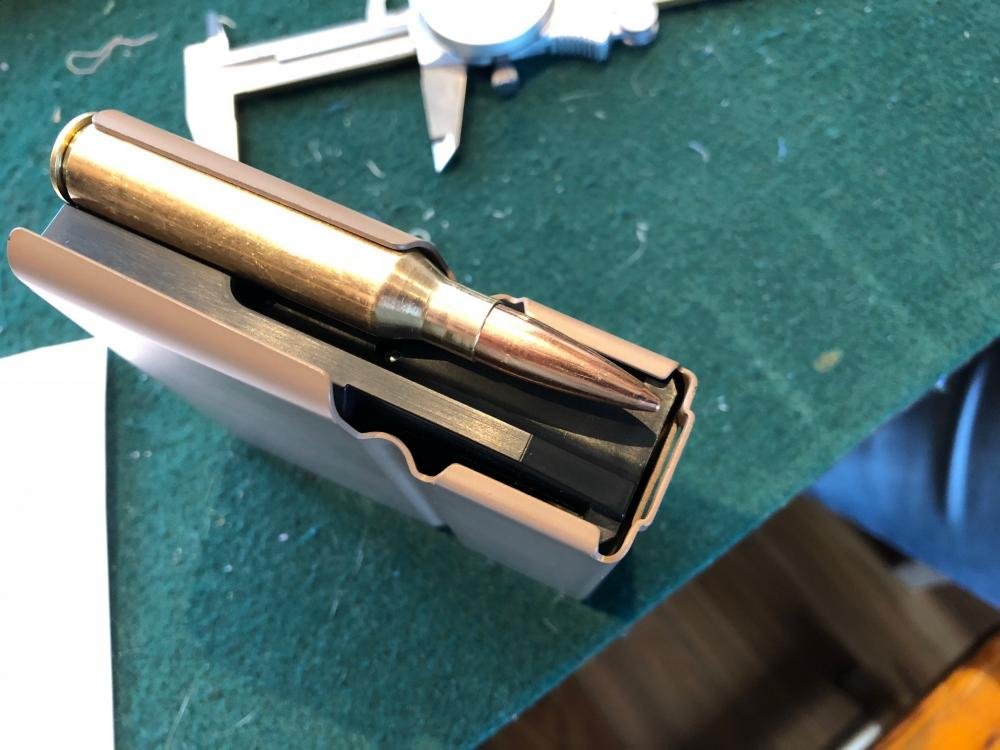

Проверил две пули ,на ,,закусывании,,сидят хорошо в дульце и в магазине в том числе.Это хороший знак.
300 СМК
300 СЦЕНАР
Все 250е сидят тоже хорошо и уютно 🙂

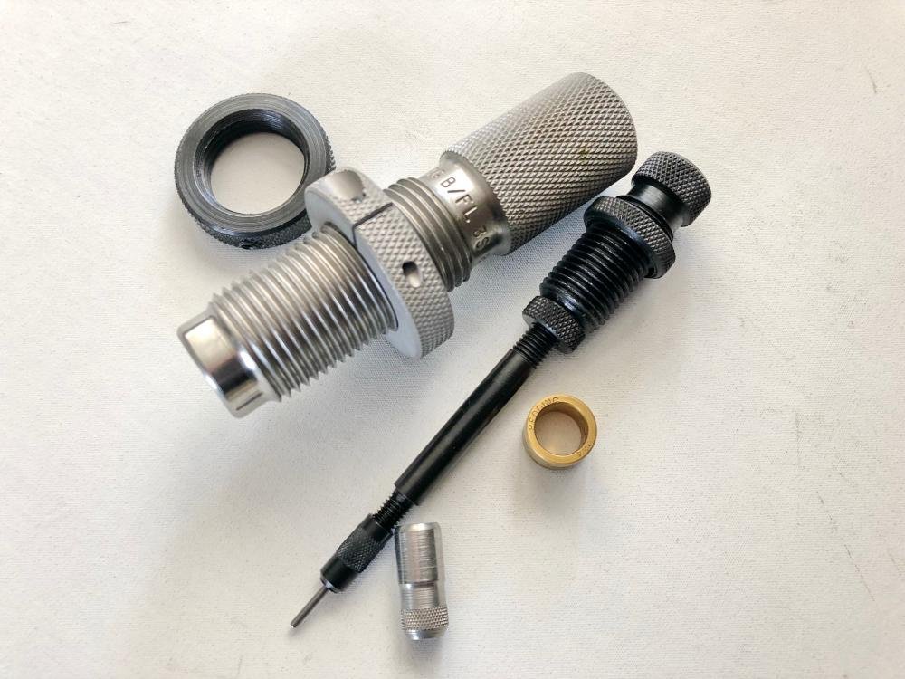

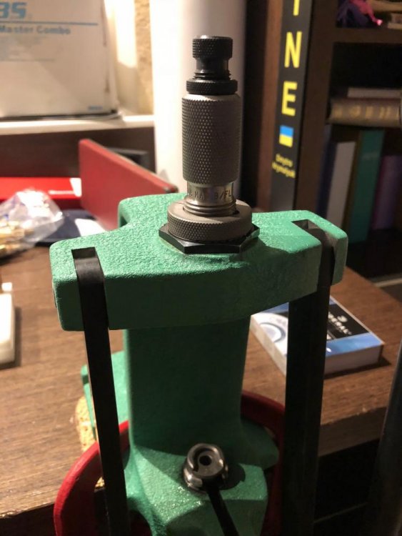

Матрицы, стандартный набор проверенный временем(фулсайз бушиновый-нажимная вилсон)
Матрицы сразу промываем смывкой для карбюратора (или любой другой) резьбу на голове нажимной смазываем чуть маслом.Фулсайз разбираем,меняем орех ставим меньшего диаметра (черный) ,
если черного нет в комплекте, тогда стачиваем родной.
Орех на бушинговой матрице на должен касаться стенок дульца.Меняем гайку на правильную.Матрица фулсайз готова для тестов.

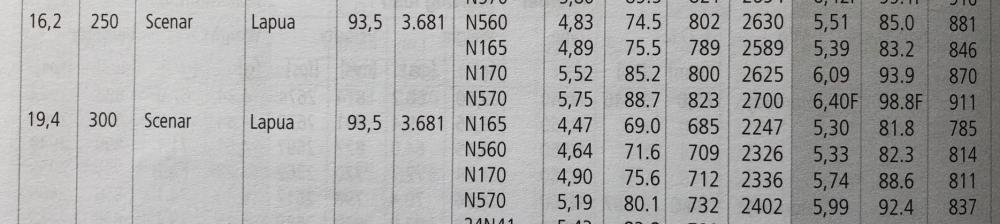

Обкатка и формовка гильз, ВВ 170 85.0, 300 сценар.Из опыта знаю,что передоз(на этом порошке и на этой пуле) наступает на навеске 97.5,так что формовка будет в щадящем режиме 🙂
Проточил дульце по минимуму,бушинг будет .364

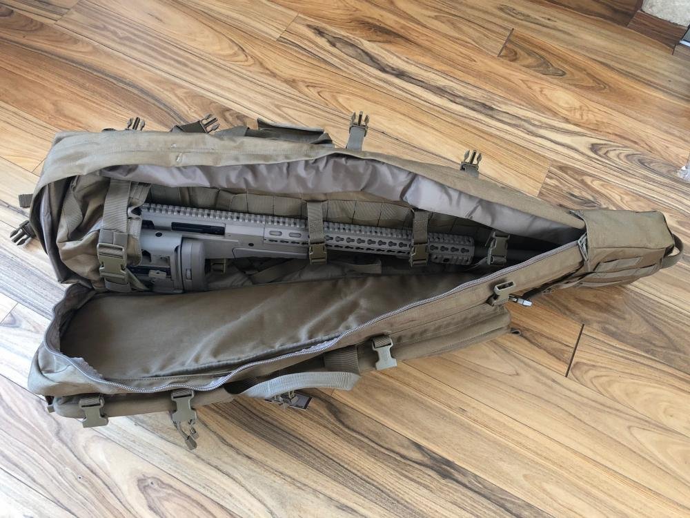

Рекомендую чехол,идеальный для этой винтовки.Очень качественный и удобный
https://reloading.cc/forum/showthread.php?t=768&p=48821&viewfull=1#post48821
Купить тут
https://www.aim-fieldsports.com/shop/aim-fs-42-folding-stock-bag/

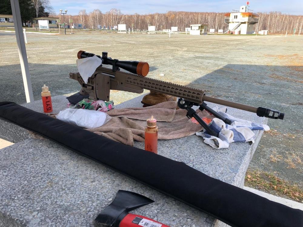

Долгие годы делаю обкатку в тайге,уезжаю и в тишине медитирую 🙂 В этот раз получилось сделать 17 выстрелов-чисток,6 с 15.00 до 22.00 и 11 чисток с 9.00 до 21.00.
Обкатка проходила в штатном режиме,схема проверена годами и менять схему не вижу смысла.Выстрел,два прохода с бутчем,заливаем свифт и ждем.На первой заливке патч выходит синий,на второй завливке патч выходит белый.И так все 17 выстрелов.После 15 выстрела прошелся пастой и продолжил работать по схеме.

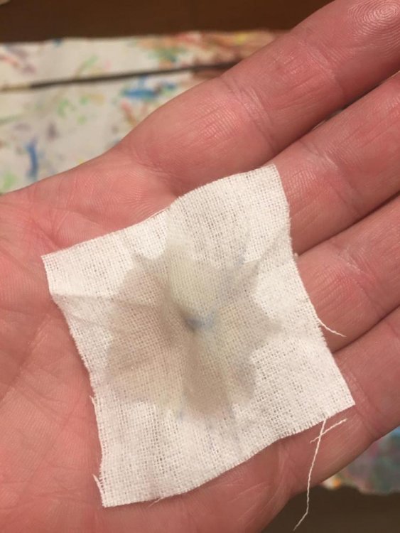

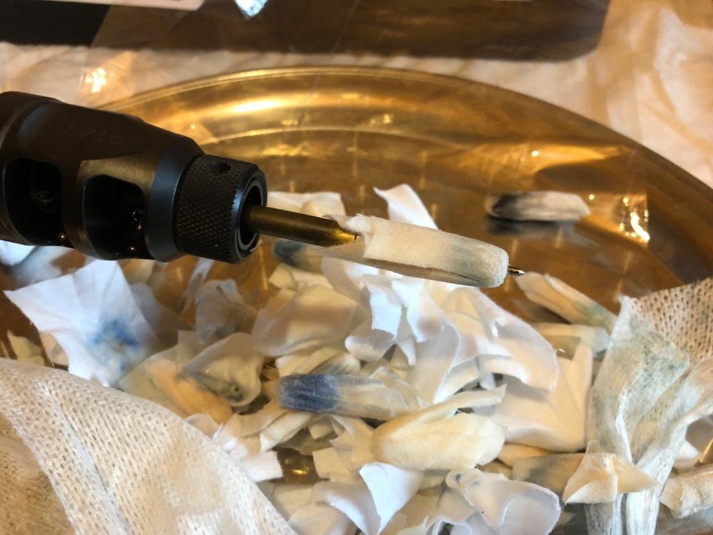

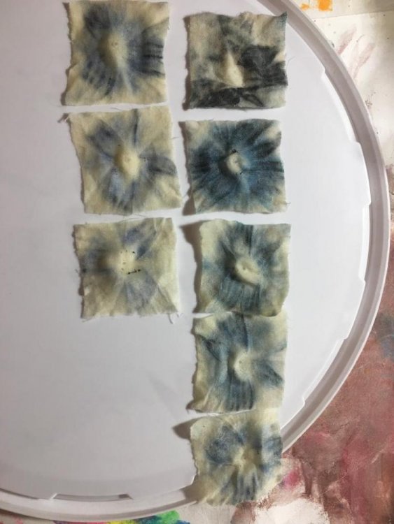

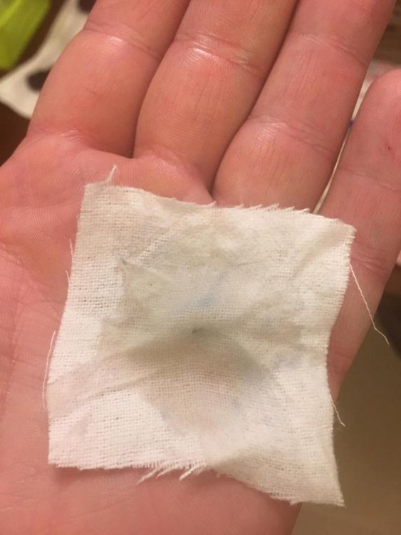

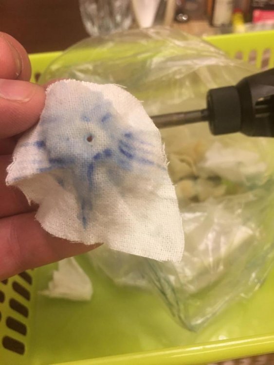

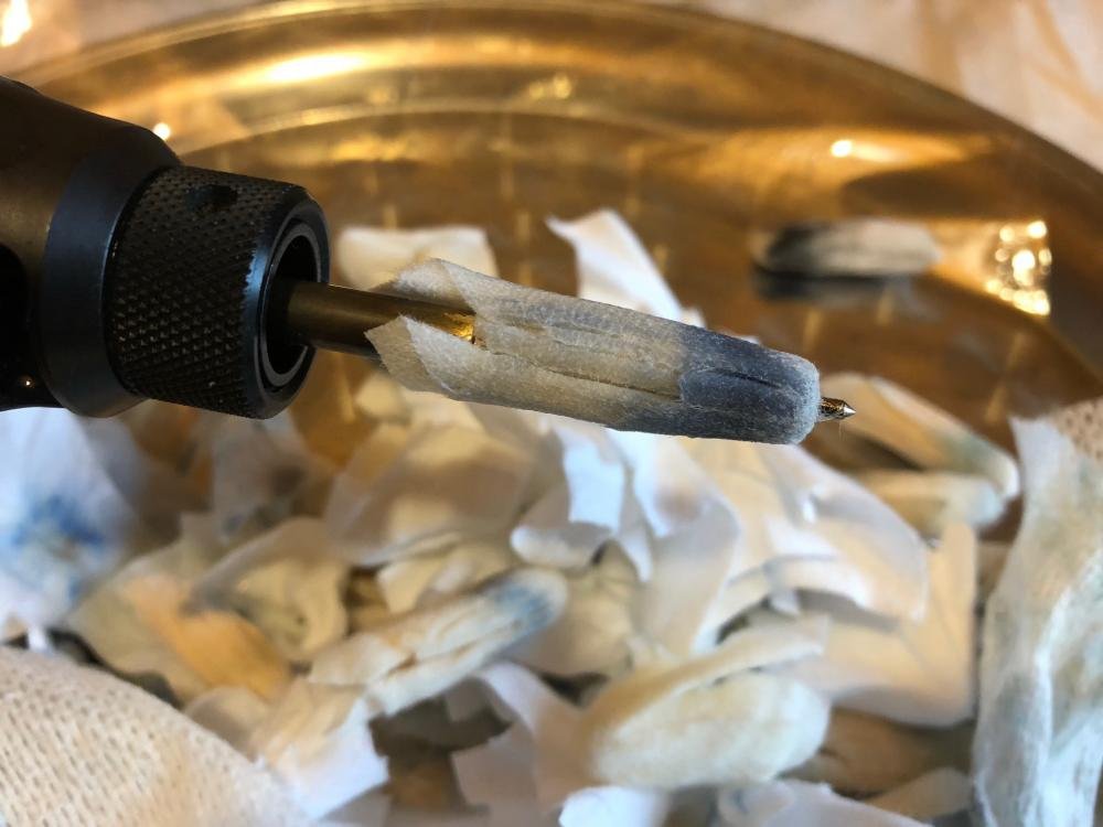

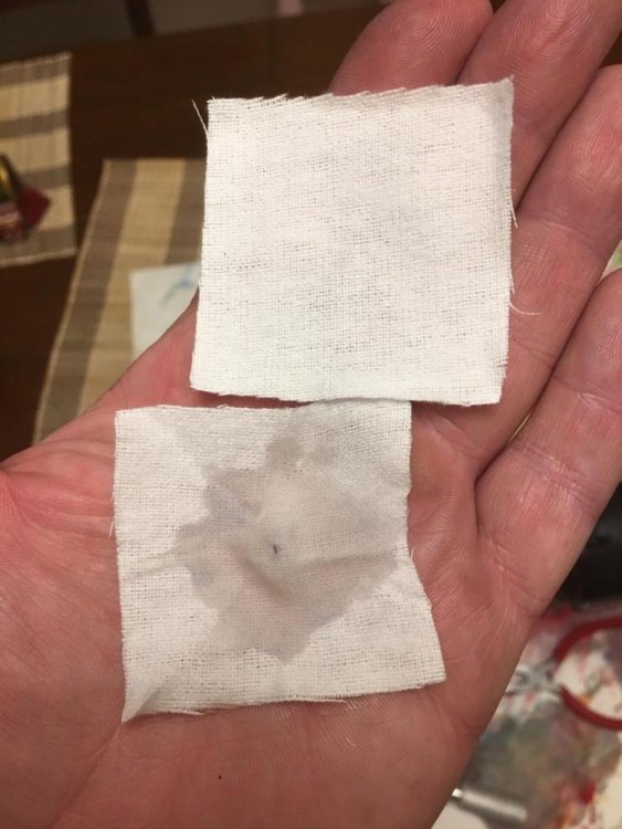

После первого подхода (20 туда и 20 обратно) ершом патчи выходят вот такие
Первый
Второй
Третий
Трех патчей с бутчем достаточно и можно делать второй подход с ершом.Между подходами ерш промываем под струёй воды или промываем очистителем.Каждый подход-чистый ёрш!!!
После первой заливки контрольный патч выходит таким цветом
Вторая заливка,контрольный патч белый.И так на протяжении всех 17 выстрелов.

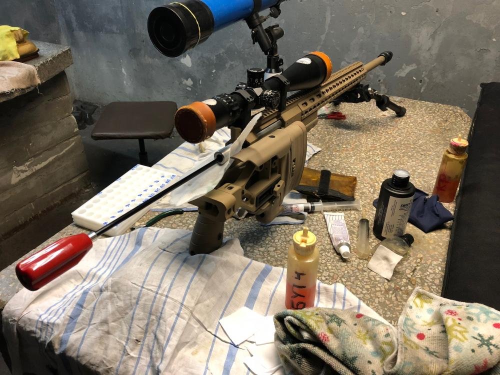

Химию использую пока такую Бутч,Свифт,Иоссо,Кройл. Мечтаю о Канадской 🙂 Вонь от химии уже достала!!!

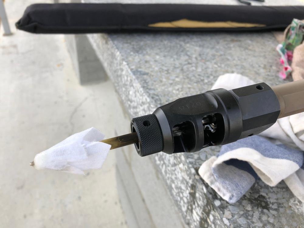

Не забываем про направляющую для чистки,она должна быть,чем меньше калибр тем актуальнее этот вопрос.На 338 при должном умении можно и без направляющей почистить,дырка большая 🙂 Но лучше с направляющей 🙂

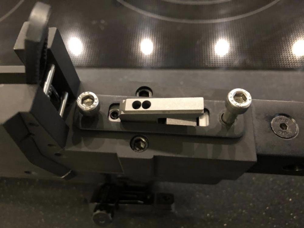

Под направляющую всегда подкладываю тряпочку.Нужно следить чтобы химия не затекала под ресивер,это важно.Как только химия попадает под ресивер ,винтовка перестает стрелять.Очень актуально для блазеров,но там проще,открутил ствол,протер спиртом и закрутил 🙂
Не забываем смазывать упоры,это всегда важно.На каждом выстреле смазывать не нужно 🙂 но перед серией лучше смазать.

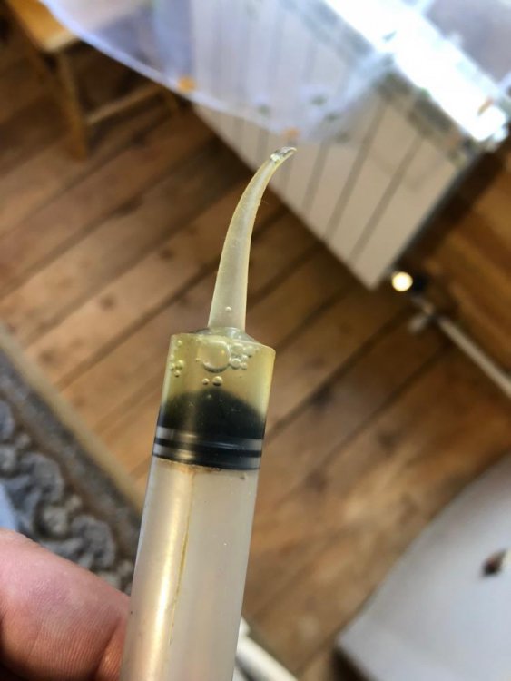

Свифт в большие калибры заливаю шприцом,по обьему примерно ,как на фото

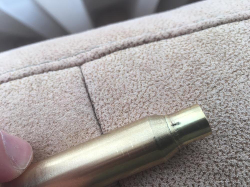

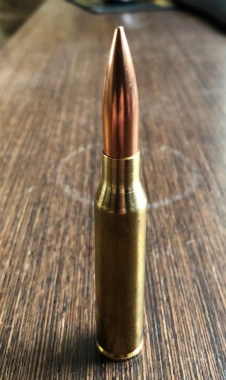

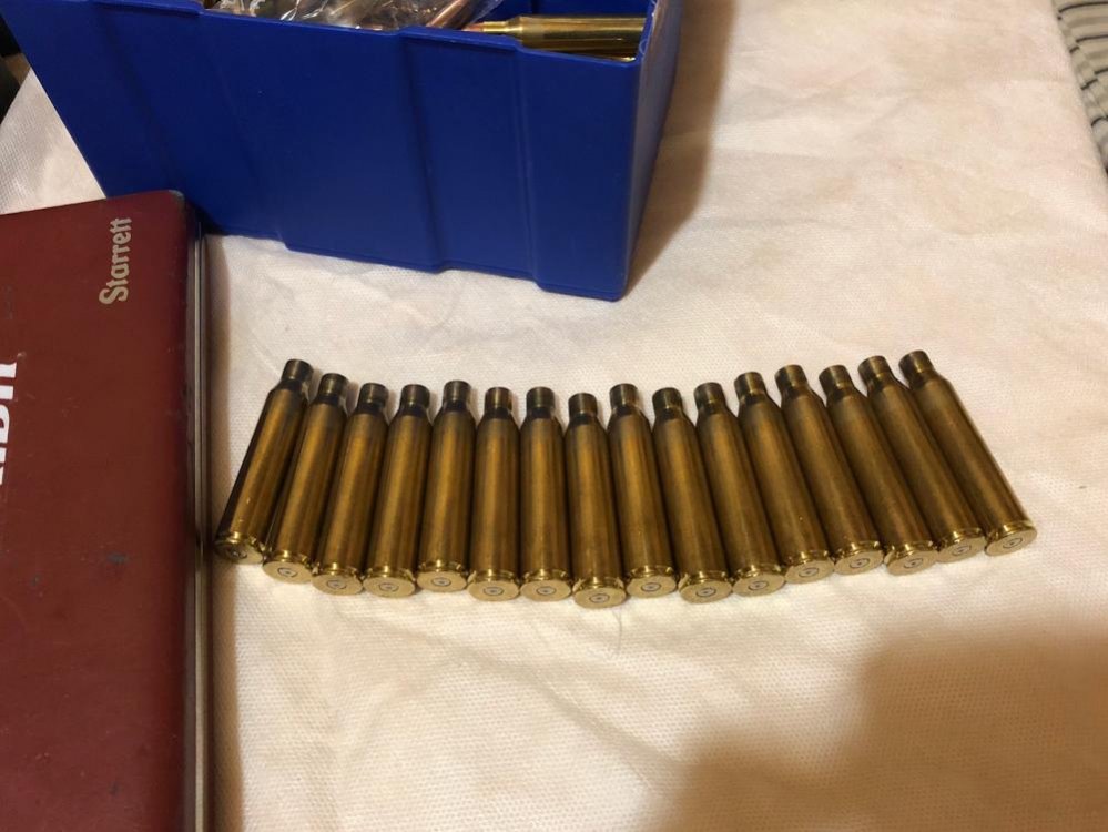

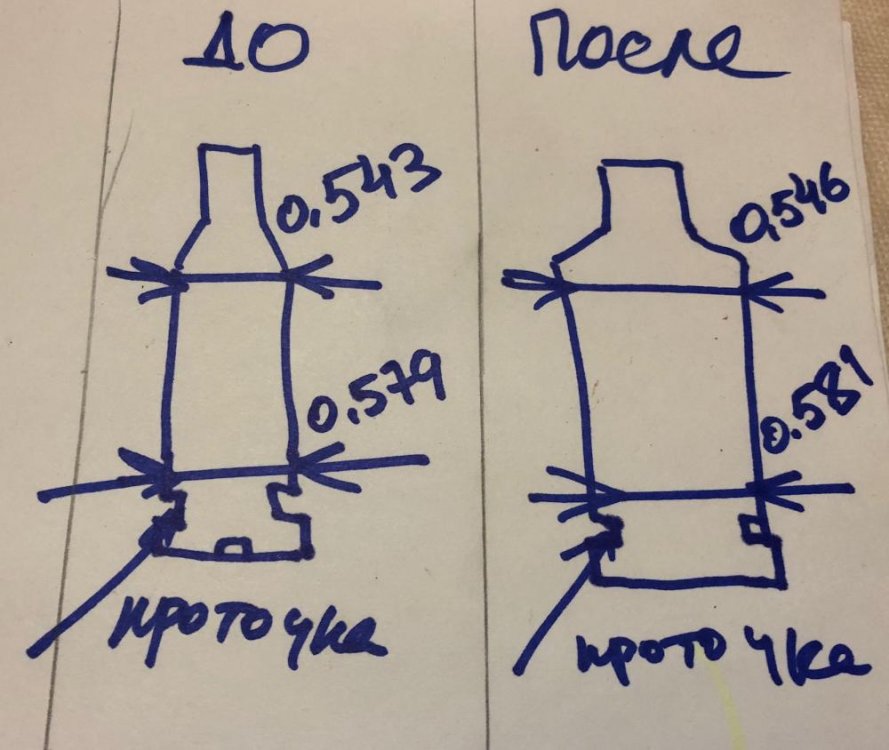

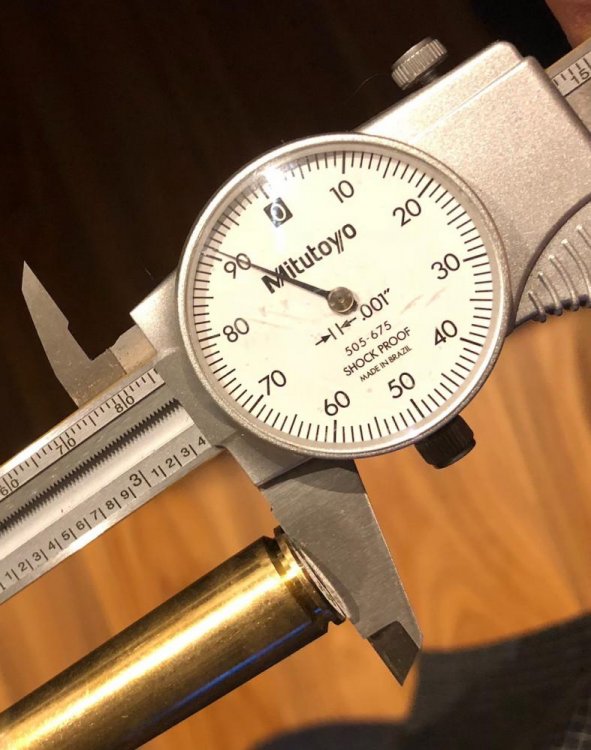

Снял размеры с гильзы ДО и ПОСЛЕ выстрела.Проточку замерять не стал,она не поменялась.
Проверил биение после первого выстрела,примерно 0.0005 ,до 0.001 не доходит.Через пару выстрелов будет не больше 0.0005 и это очень хорошо.
Померил дульце стреляной гильзы,получилось 0.3705,по всей видимости нек 0.371 Патрон в сборе 0.3645,бушинг 0.364
Меньше бушинг ставить не нужно т.к это чревато чрезмерным усилием обжатия.
https://reloading.cc/forum/showthread.php?t=953&p=19729&viewfull=1#post19729
На истину в этом вопросе не претендую :),но придерживаюсь своих взглядов :)основанных на опыте (ни каких теорий!!!)
После выстрела пуля удерживается дульцем ,с легким усилием спокойно проходит в дульце,если изменить размер дульца на 0.001 начинается натяг(по моей версии)
В данном случае, бушинг 364, позволяет надежно удерживать пулю в дульце и этого усилия(натяга) достаточно для любых задач.

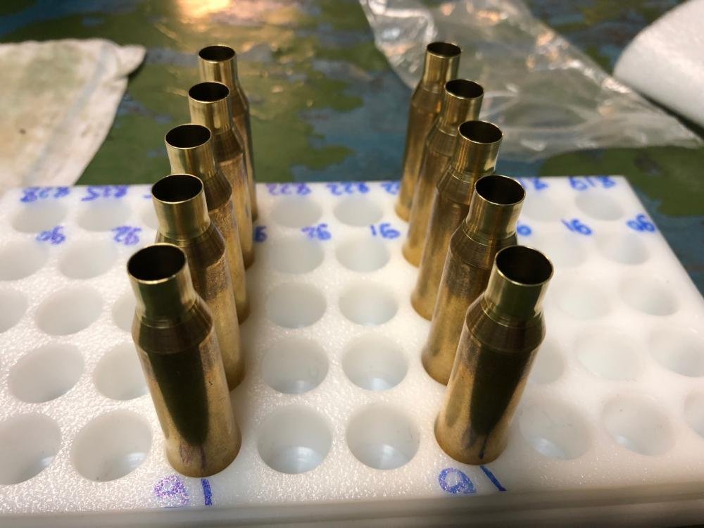

Появились стреляные гильзы,настроил матрицу,плечи опустил на 0.002 для первого раза пойдет ,а дальше буду смотреть.
После выстрела
После матрицы
Посмотрел биение на дульце после матрицы,пока 0.002,через пару циклов еще посмотрю 🙂

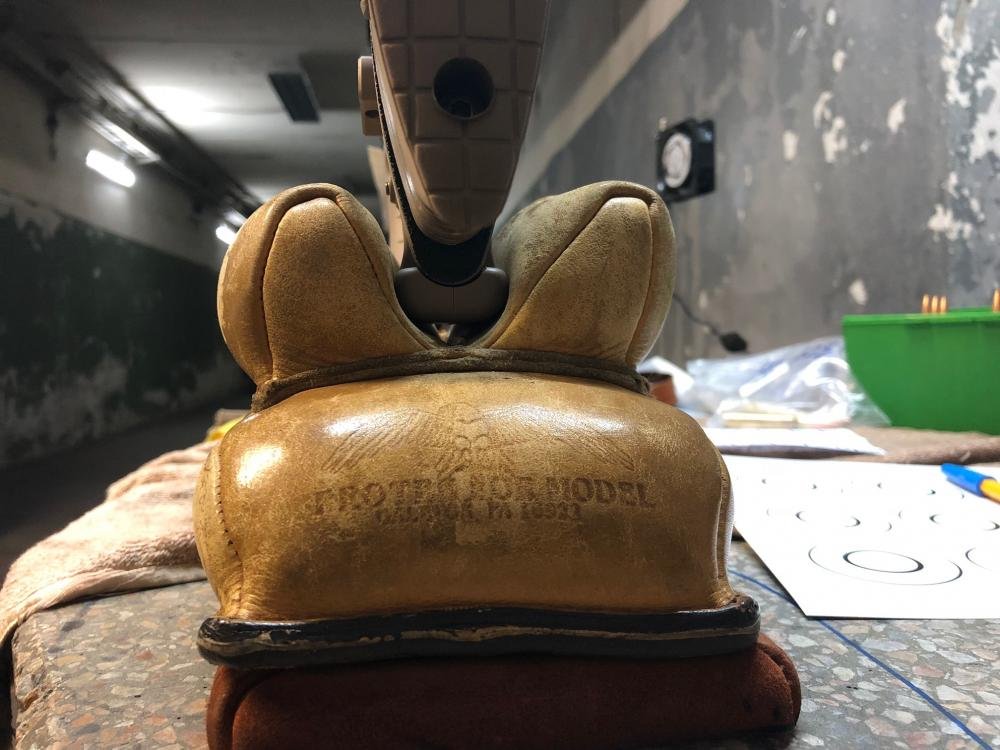

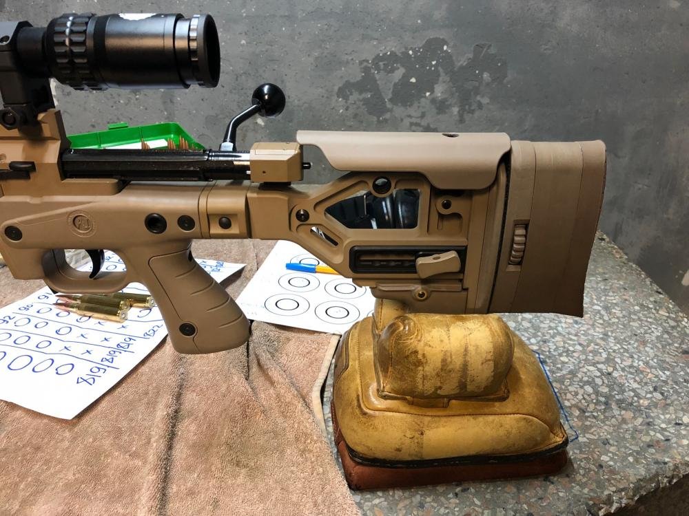

Настраивал в закрытом тире,стрелял со стола,задний мешок и сошки LRA китайские,сошки отработали на пять баллов,сошки за 100$ стреляют,как сошки за 800 $(оригинал) :)Это радует!!!

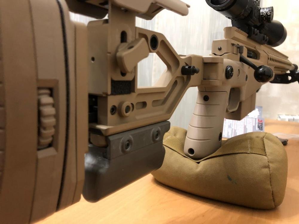

В идеале заменить задний адаптер,сделать его чуть длиннее и с углом не больше 1.5 градуса и обязательно нижнюю часть под форму мешка и тогда винтовка не будет сдвигать мешок при выстреле,приклад будет скользить в ушах очень хорошо.
Я конечно и с этим справился,но в идеале винтовка должна откатывать правильно,это очень важно!!!
Правильный адаптер для АХМС представляется примерно таким,пока это только программа,но надеюсь,что скоро адаптер появится на свет 🙂
https://www.youtube.com/watch?v=OQDe9Ka9jw0
Первый образец появился на свет,поставим и протестируем,сделаем выводы.
[video=youtube;CNX0-pAShy0]https://www.youtube.com/watch?v=CNX0-pAShy0
Поставили прототип ,посмотрели,кое что нужно еще подправить и можно считать адаптер идеальным 🙂
И ещё один важный момент при стрельбе на кучность ,это УСМ,на этой винтовке стоит очень качественный и надежный усм,заточенный для войны,для снайпинга и охоты,для этих дисциплин он идеален,для стрельбы на кучность нужен спортивный усм и по другому не бывает!!! Но сейчас спортивный уже выпустили и заменить его не проблема.Со временем поставлю спортивный 🙂

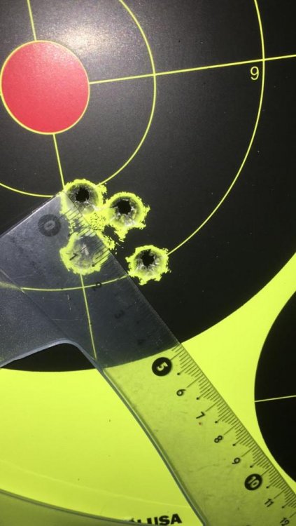

Настраивал три навески 90,91,92 ВВ 170,пуля 300смк и пять глубин,делал пять шагов по 0.003 с каждой навеской.
Про чистку не забывал,чистил каждые 14 выстрелов по полной программе с пастой,получалось два загрязнителя и 4 серии по 3 выстрела.
В итоге остановился на навеске 91.0 .голова 1.822(нажимная вилсон)

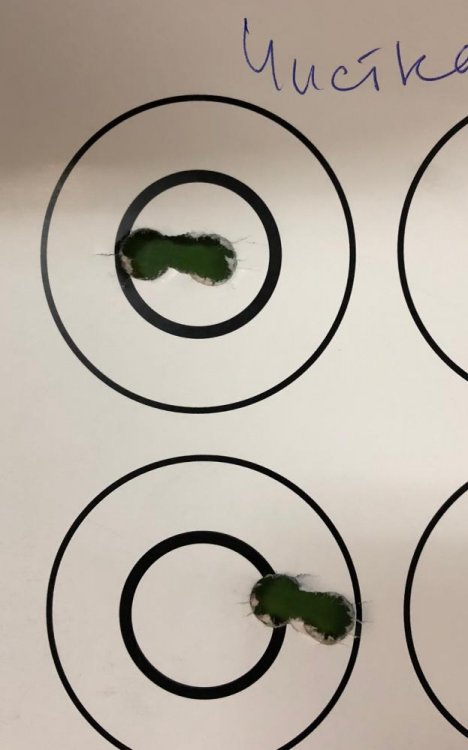

Скорость по моим прикидкам будет 820 м/с при температуре 15С .Это отличная скорость для этого веса пули.
На фото уже контрольная мишень с выбранной навеской,когда увидел три в одной очканул 🙂 и четвертую стрелять не стал,стрельнул в соседнюю мишень,прилетело по месту,мираж(или вкладка) чуть раздвинул по горизонту,но в целом картина не поменялась,меня вообще всё устроило.
И в завершении стрельнул пятерочку с подачей из магазина,на четвертом не справился с вкладкой,передавил и четвертый оторвал вправо,пришлось считать по четырем :):):)
Мишень к видео

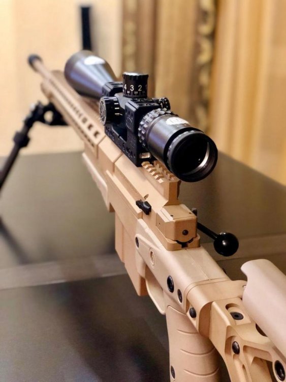

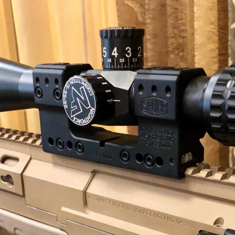

Кольца ставить высотой 1.4(минимум)-1.5(максимум) Найт,Баджер(проверено).Кто будет ставить SPUHR,высота 1.5
7B8C3A4D-30F5-4C1B-9EF0-A5DAA6895AF0.thumb.png.ac86cf2875e8a19b21985e5f64e6a4a0.png.5f8e01fcdf6f4282436c7912f10eb750.png
Эти кольца тоже очень хорошо встанут на эту систему.
https://www.eurooptic.com/era-tac-adjustable-inclination-mounts.aspx

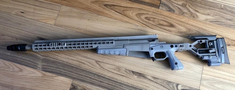

Складная,высокоточная, отличное покрытие,планка 30 моа,прекрасно работающий затвор,отличный магазин,КУЧНАЯ и легко настраиваемая,пуля 300 гр,скорость 820-830 м/с. гильзы лапуа,сменные стволы!!!Что нужно еще для счастья?!

почему один короткий ствол?
Это эксклюзив под конкретные задачи,с коротким стволом очень хорошая получается ,компактная и маневренная.
Почему нет смысла брать дополнительные стволы? Я понимаю что у каждого свои задачи но, почему бы имея MC не взять к ней 260-ый или 6,5СМ?
Наличие двух разных калибров ничего не меняет в ресурсе,как была винтовка с одним 338 ,так и останется.Разумнее иметь две винтовки и сменные стволы к ней в ОДНОМ калибре.Одна 338 и три ствола и вторая 6.5 и три сменных ствола.
когда входишь во вкус 338,начинаешь много стрелять и сразу понимаешь,что сменных стволов много не бывает :) а один ствол это просто никак :),только понял ,что к чему ,а ресурс уже на исходе .(это из практики)
Или как вариант одной винтовки :) два ствола 6.5-47 и один 338 в виде бонуса :).Много стреляешь 47ми и изредка из 338 :)
Купить сменный ствол в России всегда было проблемой не решаемой(для АХ),по этой причине,если есть возможность ,лучше сразу решить проблему сменных стволов и покупать с несколькими сменными стволами.
Edited by НСК-И
Link to comment
Классная коротышка получается, это 20", в сложенном состоянии какая длина винтовки?) На каких компонентах короткий ствол тестили?
Link to comment
Пока только 27 обкатку прошел.Но сейчас приятель 20й обкатывает и будет его на охоте использовать с 285 елд матч.Скоро узнаем возможности 20ки :)
Да,это 20й .В 338 идут только 20 и 27.На 20 напрашивается банка хорошая,как на видео выше и вот тогда будет вообще ,песня :) Но банки на эти стволы дефицит заморский и дорогой,кстати,банка крепится сразу на дульник,это очень удобно.
Замеры позже сделаю.

Всем привет!
Хочу тоже поделиться своим опытом обкатки этой винтовки.
Приобрёл я ее осенью. Именно такую, какая нафоткана Игорем в этой теме. С двумя сменными стволами 20 и 27 дюймов.
Купил, привёз домой. Первое время просто доставал и молился на эту красоту.
Потом пришло понимание, что неплохо было бы ещё и стрельнуть из неё.
К этому вопросу подошёл осмысленно - решил обкатывать по полной программе до полной победы. Морально приготовился к худшему (25-35 циклов). Обкатку, как учат скрижали этого форума, решил «совмещать с формовкой гильз и полировкой дульного входа».
Вспомнив в очередной раз продавца добрым словом (пока винтовка была у него, он ее расконсервировал и отстрелял, произведя 5 циклов чистки по полной программе по феншую после 5 одиночных выстрелов) и морально собравшись уже реализовать 30 циклов выстрел-чистка, приступил к этому увлекательному путешествию в чудесный мир запахов бутчей-Свифтов-кройлов!
Домашние тоже каждый раз очень радовались и благодарили меня за возможность вкушать полными легкими ароматы настоящей америкосовской химии! Но до развода дело не дошло .
Так выглядели патчи после 3 циклов бутча с бронзовым ершом. Жутковато:)). Вспомнилось откуда-то из детства фраза «принцессы тоже какают» :).
Потом была первая в жизни этой винтовки у меня дома заливка! (Но правильно считать шестая в жизни винтовки).
Вот первый контрольный патч
Edited by Romul77
Link to comment
Все шло по плану.
Однако патч после второй заливки заставил усомниться в свежести Свифта. Вышел он почему-то почти «мокрый и белый». Это разрушило всю стратегию работы по обкатке (((. Я был в замешательстве.
Поняв, что 3х циклов работы ершом много, я перешёл на 2 цикла и провёл ещё таким образом вторую, третью и четвертую чистки.
На пятой меня ждал сюрприз.....
После 2ух циклов работы братства «бутч-ерш», после первой же заливки контрольный патч вышел «белый и пушистый» !!!!
Edited by Romul77
Link to comment
На этом моя вера в используемую баночку со Свифтом окончательно закончилась (видать выдохся, гад! Но на вкус пробовать все-таки не стал), и в порыве гнева я пошёл на крайние меры: сменил свифт 7,62 на новую закрытую баночку и сделал 3 выстрела подряд.
Ибо, по моему глубокому мнению, ну не могут заводские винтовки обкатываться за 10 циклов !!!!
Ситуацию это нисколько «не спасло»! Даже после столь «жестких мер» патч вышел белый и мокрый!!! (Старая баночка со Свифтом была экстренно реабилитирована). Новое фото мокрого , но белого патча разрешите уже не делать ))
Потом было 2 серии по 5 выстрелов. Ничего нового. Скукотища. Лишь запахи бодрили и радовали. (Надо будет заказать прижизненный памятник тому, кто всё-таки дотащит до нас ту самую «канадскую химию»).
И тут до меня стало доходить, что обкатка-то подходит к концу, как бы фантастически это не выглядело. Всего вопреки ожидаемым 25-35 циклам состоялось 12 циклов: 5 циклов до продажи мне винтовки и 7 циклов непосредственно мной.
Вчера отважился высадить в сторону мишени аж 10 свежесобранных патронов.
Первый патч после заливки выглядел также свежо и бодро как и предыдущие его братья!
Из свежего, вчерашнего )). Обещаю - в последний раз))
Edited by Romul77
Link to comment
Теперь пару слов о том, как стрелял «в сторону мишени».
Сразу купил правильный спуск. Ибо если вкладываться в хорошую вещь, то по полной программе. Полумеры - не для нас!!! :).
Накрутил патронов, проточил дульце на 13 тысячных и, «навесив» 80 гр вв170 на 250 гр сценар, приготовился к стрельбе :)).
Да, не по феншую. Совсем. Но, во-первых, это только формовка, а не настройка. Во-вторых, 300гр пулю решил приберечь для осмысленной стрельбы на твисте 9,35, ну и, наконец, другого пороха у меня просто нет сейчас :)).
На 10 выстрелах первые два сделал загрязнителями. Потом было 2 группы по 4 пули с одним отрывом в каждой. (Надо учиться стрелять на 338!!!).
Edited by Romul77
Link to comment
Если без шуток, то основные выводы следующие:
1. ОБКАТКА НУЖНА!!! Она реально экономит время на последующих чистках и, надеюсь, даёт возможность проявить весь потенциал ствола.
2. Обкатка нужна именно по такому алгоритму, который обозначен тут в соответствующей теме. Не надо что-либо «улучшать» и выдумывать велосипед!!! Это только навредит. Эта схема придумана не одним человеком. Это опыт многих стрелков с мировым именем, собранный для нас и отфиксированный здесь Игорем.
Пример как не надо «умничать»:
Почитал где-то, что не плохо было бы прямо в тире заливать в ствол и в затворную группу пену форест. Она там поработает, пока от места проведения стрельбы едешь домой, и дома «легким движением руки» оставалось лишь снять отшедший от ствола нагар. «Правда, в теме у Игоря про это ничего нет. Ну, ничего. Не догадался, наверное!»,- опрометчиво думал я.
Заливал. Приезжал домой и чистил. Вроде было все нормально при условии, что транспортировка осуществлялась строго в наклонённым вниз стволом.
Дальше больше- мажем погуще! Как известно, кашу маслом ...
И в какой-то момент при чистки я увидел, что зазор между стволом и ложем весь мокрый. Вот тут меня реально прошиб пот. Можно, конечно, не обращать на такую «фигню» внимание, но тогда можно с успехом использовать винтовку на бабахинге по бутылкам. Вернее, только на бабахинге, а, может, даже без особого успеха. Это уже не снайперская винтовка. Кое как я, конечно,высушил это место, вытирая его всем, чем мог. Надеюсь, пена далеко не проникла, ибо ложе вклеено. Но больше я пену не использую!!! Не понял я ее.
3. Все надо делать последовательно. Сначала закупка ВСЕГО необходимого оборудования, только после этого подготовка гильз (100 шт), затем их формовка/обкатка винтовки и только потом настройка.
Я начал обкатку до того, как пришла точилка. Поспешил и пожалел. Пришлось потом обжимать уже стрелянные гильзы обычным бушингом, а потом бушингом со снятой фаской на нажимном прессе и только после этого протачивать дульце.
Лучше так не делать.
Не понял до конца почему (возможно, проточил недожатую часть), но на одной из таких гильз образовалась дырка!!! После первого же выстрела. (Правда, гильза была и без того не новая, так называемый «первострел» с другого известного форума, который выглядел весьма уставшим. Ну, да ладно - я со свечкой не стоял. Чего на людей плохо зря думать. Спишем на мой косяк).
В общем, надо учить мат.часть, пробовать все на своей шкуре (читай: набираться опыта) и не изобретать велосипеды там, где тысячи людей занимаются делом много десятилетий.
Следующий мой шаг - настройка 300 гр сценар на порохе вв170.
Такой информации на форуме ещё нет.
