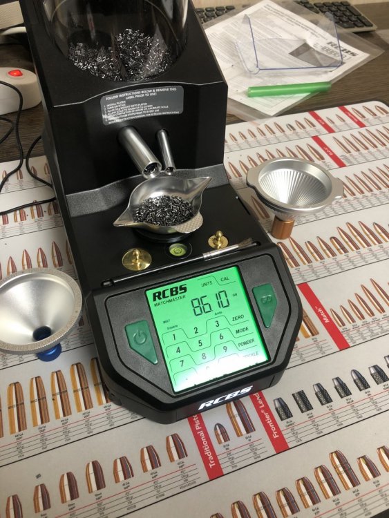

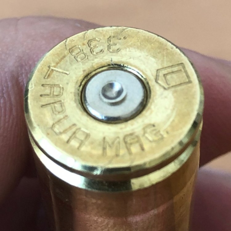

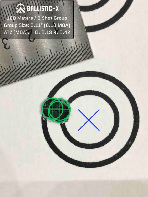

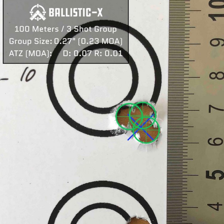

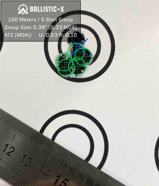

Epsorokin Posted June 16, 2019 Share Posted June 16, 2019 (edited) Ввиду того, что я в отличие от Тони Боера не имел представления о том, в диапазоне каких навесок я собираюсь стрелять пулей SMK 300 grein, для начала мне пришлось прострелять навески. начиная с навески 87 grein у меня появились первые признаки превышения давления на капюлях федерал появлялись кратера. Так как скорости в районе 830 м/с считаются для пули 300 grein вполне приемлемыми, я решил остаться в районе 87 грейн. Далее на навеске 86,5 грейн были простреляны различные посадки с шагом 0,003 начиная от закусывания. Закусывание определял дожимая пулю затвором. посадка между -0.008 и -0.011 предположительно должна была показать хорошую кучность. Так и вышло. Должен сказать, что справиться с отдачей на этом калибре довольно сложно. Поэтому оценивая мишени, я конечно же предполагал, что где то я вношу свои ошибки. Хотя группа получилась не экстремальной кучности, но была сбалансированна. Кроме того две следующие группы вместе ( навесками 87 и 87,5) показали неплохую кучность на одной мишени в итоге я остановился пока на средней навеске 87,3 grein которая даст мне приемлемую кучность даже при навесках от 87 до 87,5 итоговая мишень на 87,3 показала что и калибр .338 LM может быть кучным Edited June 16, 2019 by Epsorokin 2 Link to comment
Sasha1986 Posted June 21, 2019 Share Posted June 21, 2019 То есть можно говорить о том, что при правильном подходе на такой винтовке можно на постоянной основе иметь техническую кучность (в тире) в .2 MOA,и даже .1 MOA??? Конечно, здесь мы не можем говорить о том, чтобы иметь техническую кучность в .030 MOA - .050 MOA, как на custom-винтовках от именитых людей по имени Mick Maksimovich, Wayne Campbell, Thomas "Speedy" Gonzalez или Peter Walker, мы здесь говорим об отличном качестве заводской винтовки, где всё продумано для пользователя. Почти всё. ) (ствольная направляющая, например) Очень радуют быстросъёмные стволы, которые, в любом случае, тоже нужно правильно эксплуатировать и возможность купить не только стволы под "военные" калибры, а другие, например, .260 Rem, 6.5 Creedmoor, для эстетов .243 Win, 6*47 Lapua, подстройка приклада под себя! (жаль, что нет под 6.5*47 Lapua для AXMC, для других моделей есть). https://www.eurooptic.com/accuracy-international-barrels.aspx Наверняка, на заказ можно и другие и под другой контур. В идеале. Общий вывод: отличный вариант для тех, кто не может себе позволить по различным причинам купить в данный момент винтовку под заказ за примерно 25 тысяч долларов (с 10 стволами) или ждать 2 года, пока её сделают. Единственный минус - свободный патронник, НО ПУСТЬ МЕНЯ ПОПРАВЯТ КОЛЛЕГИ... Совет от себя: соизмеряйете свои правильные "идеальные" желания с текущим финансовым положением, просчитайте предполагаемые расходы на несколько лет вперёд. И будет вам счастье. Link to comment

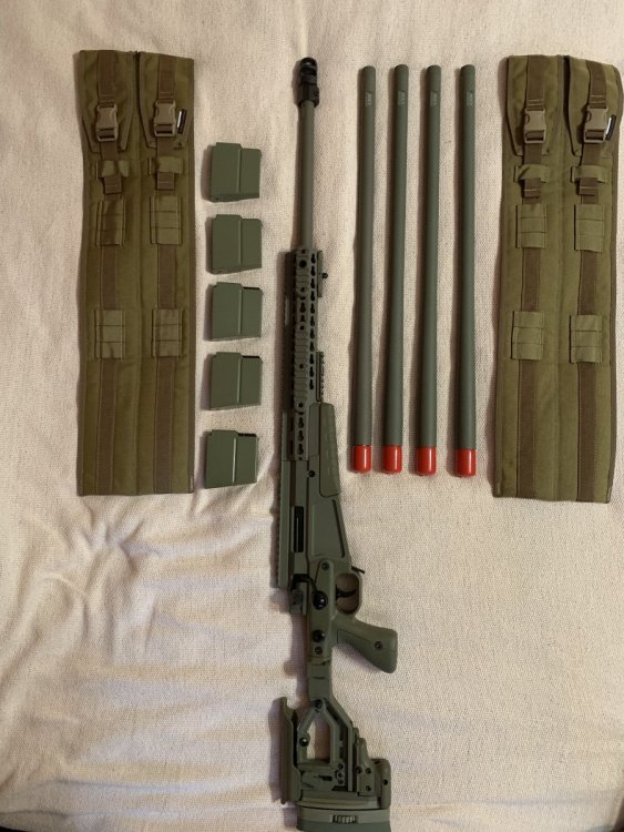

Varulf Posted December 10, 2019 Share Posted December 10, 2019 (edited) Громаднейший плюс мультикалиберной платформы от Accuracy International - быстрая смена ствола. И возможность никогда не связываться с отечественными оружейниками. К сожалению, был печальный опыт. После оного притащил мультикалиберку с запасом стволов, в short action 4 ствола 6.5 Creedmoor 26/8/5R и один ствол .308Win 26/10/5R, надеюсь хватит надолго Edited December 10, 2019 by Varulf Link to comment

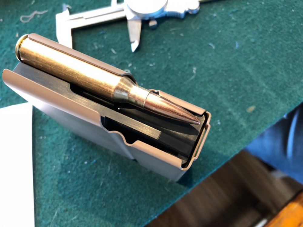

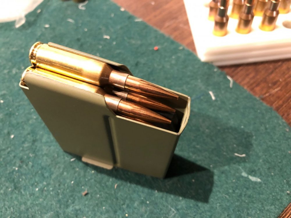

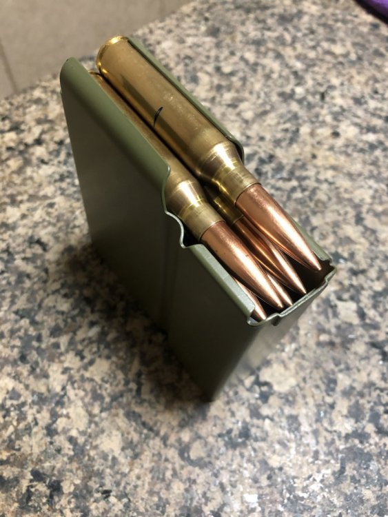

НСК-И Posted December 10, 2019 Author Share Posted December 10, 2019 (edited) 23 минуты назад, Varulf сказал: 4 ствола 6.5 Creedmoor 26/8/5R Завозил недавно 6.5-47 ,проверил пульный вход(точку закусывания),меня полностью всё устроило.В связи с этим вопрос,как ситуация с пульным входом на 6.5 гридмор? Интересует пуля на точке закусывания и ,как она при этом сидит в дульце и собранный патрон в магазине?Пуля наверное 147 елд матч или 140 влд,вообще интересует любая информация. В 338 всегда в этом плане всё хорошо,в 47 тоже. Edited December 10, 2019 by НСК-И Link to comment
Varulf Posted December 11, 2019 Share Posted December 11, 2019 Патронник по SAAMI = .199 Магазин на АХ = 2.98" Касание нарезов у 140 VLD 2.935", то есть магазинная подача в норме будет. С Хорнади ещё проще Link to comment

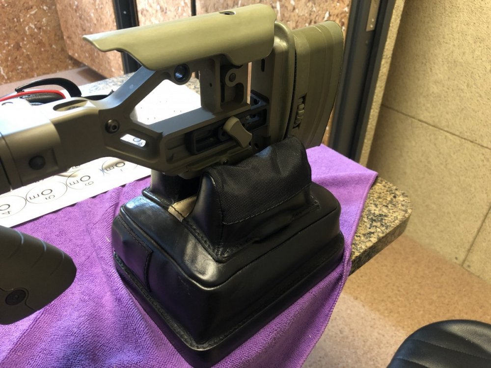

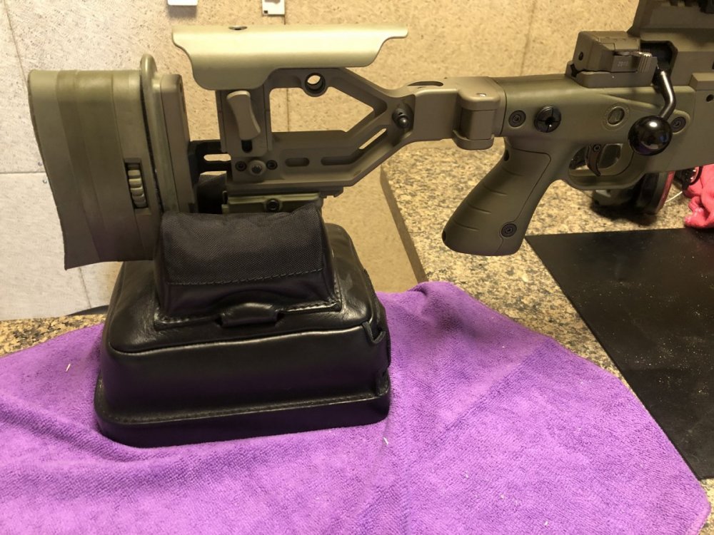

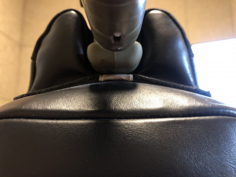

НСК-И Posted January 16, 2021 Author Share Posted January 16, 2021 (edited) Подобрал мешок под приклад АХМС. Идеальный вариант , адаптер ( родной) встал в этот мешок очень качественно, наконец то закрыл вопрос . передний адаптер тоже сейчас другой , он компактный и легкий , идеальное решение . В итоге ,правильный откат и возврат в точку прицеливания . полный феншуй ,300 СМК Edited January 16, 2021 by НСК-И Link to comment
