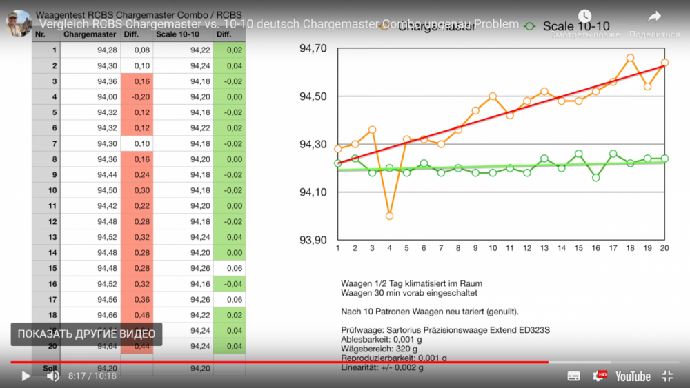

Gadenish_23 Опубликовано: 11 марта 2020 Поделиться Опубликовано: 11 марта 2020 (изменено) В 02.02.2020 в 16:05, Lucky сказал: 2. точно - 0,02 грана. Кстати посмотрел видео по поводу точности, где немец тестировал крокодила и механические RCBS 10-10 Scale и захотелось себе механические. Изменено 11 марта 2020 пользователем Gadenish_23 Ссылка на комментарий
