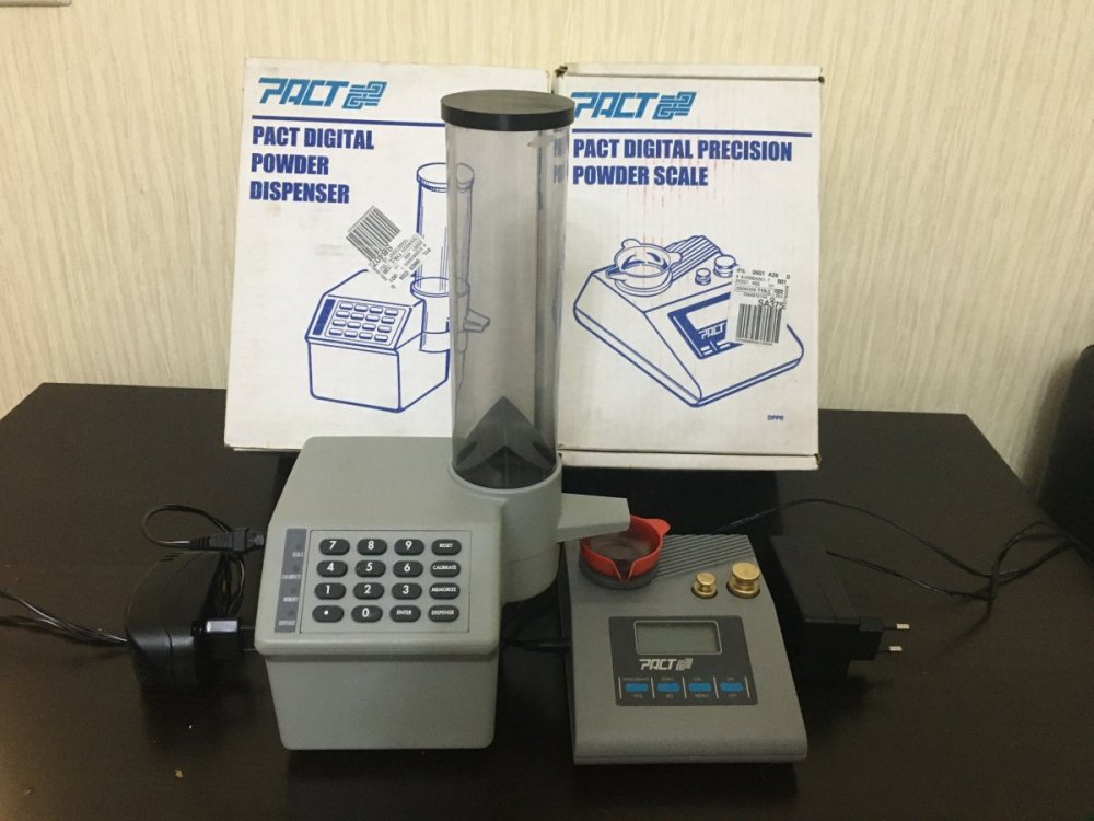

Виталий Егоров Posted January 28, 2020 Share Posted January 28, 2020 Мои PACT также с двумя трубками и в части не уступают новым 🙂 только может в раздельности конструкций и отсутствия блютуз. На днях посетила мысль поменять их на зелёного дракона. Думаю стоит или нет 🤔 Link to comment

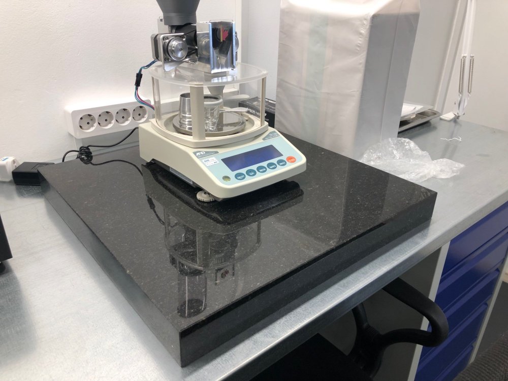

Lucky Posted January 28, 2020 Share Posted January 28, 2020 Пока со слов товарища которому доверяю (почему и заказал, собственно): 1. Сыпят точно и быстро (0,2 Gr, на в 2-3 раза быстрее крокодила) 2. На мелком порохе требуют перенастройки (пересыпают, после настройки - ок) 3. Брать лучше версию area419. Да, она еще дороже базовой и так находящейся за пределами всего разумного, но в ней многие пластиковые детали заменены на металические - соответсвенно минимизирован износ, который иногда отмечали пользователи на стандартных версиях при интенсивной эксплуатации. Link to comment
Koss34 Posted January 28, 2020 Share Posted January 28, 2020 5 часов назад, Lucky сказал: (0,2 Gr) Скорее 0.02Gr 1 Link to comment
Dunduk Posted January 28, 2020 Share Posted January 28, 2020 5 часов назад, Lucky сказал: Пока со слов товарища которому доверяю (почему и заказал, собственно): 1. Сыпят точно и быстро (0,2 Gr, на в 2-3 раза быстрее крокодила) 2. На мелком порохе требуют перенастройки (пересыпают, после настройки - ок) 3. Брать лучше версию area419. Да, она еще дороже базовой и так находящейся за пределами всего разумного, но в ней многие пластиковые детали заменены на металические - соответсвенно минимизирован износ, который иногда отмечали пользователи на стандартных версиях при интенсивной эксплуатации. Я бы так сформулировал: 1. A&D и дешевые Сарториусы сыпят 0,02 гр, Сарториус 64 на нолик точнее.. Цикл: поставил, насыпалось, в воронку, чашку на весы примерно 20 сек. 2. Как раз с мелкими порошками все ОК, на очень крупных иногда заедает триклер. Крутануть рукой и все ОК 3. 419, имхо, избыточен. Первые родные комплекты работают вообще без износа очень долго. А новая родная версия и вовсе алюминиевая. Link to comment
