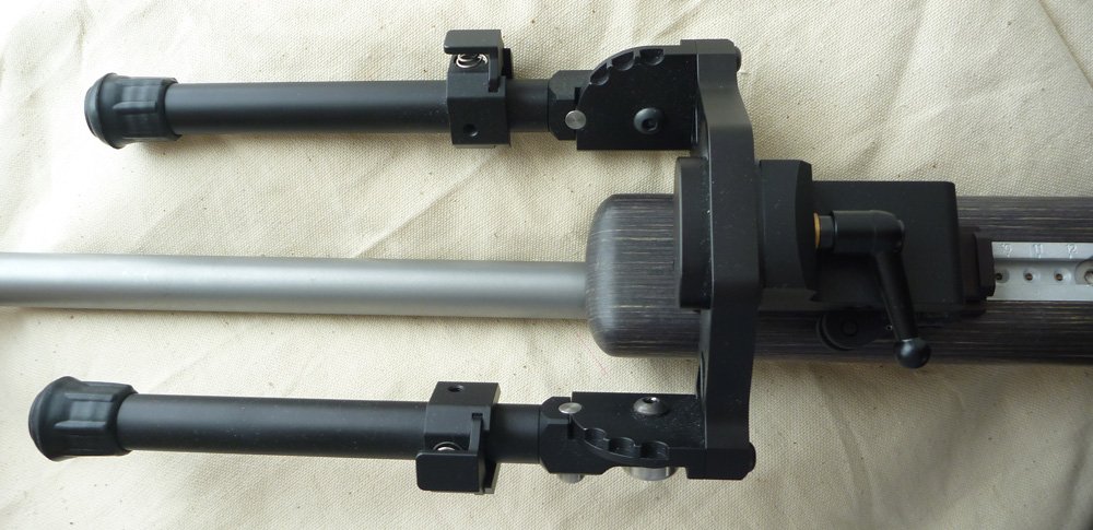

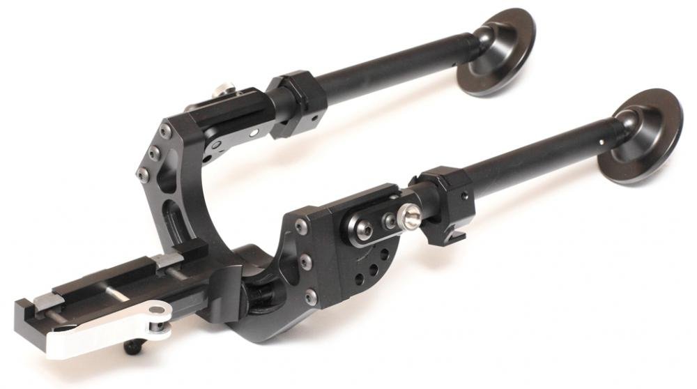

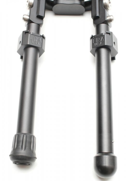

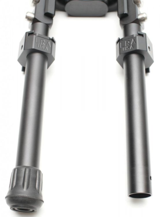

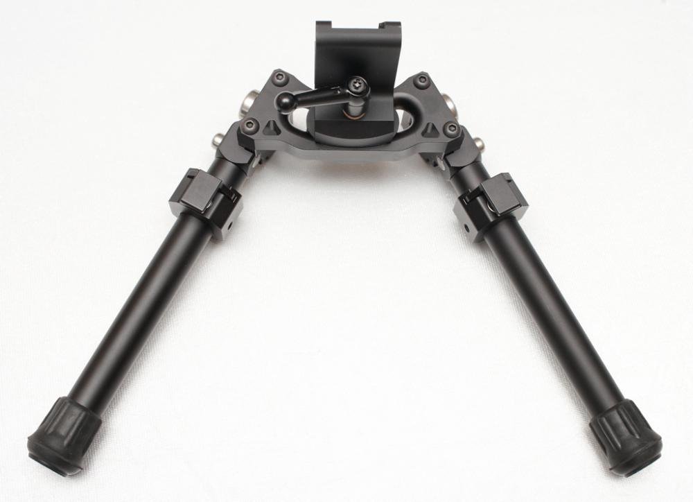

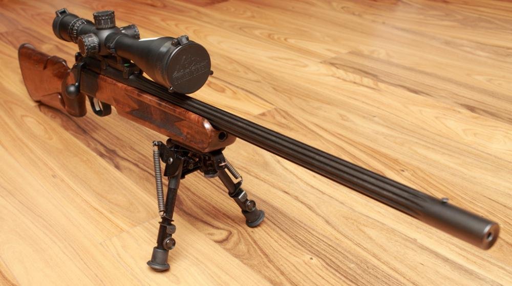

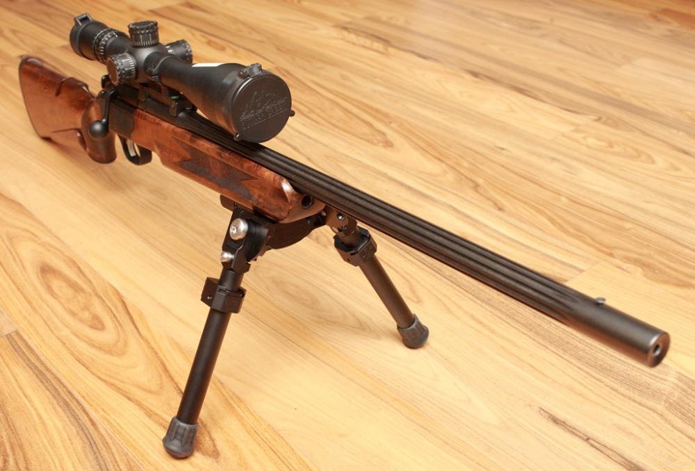

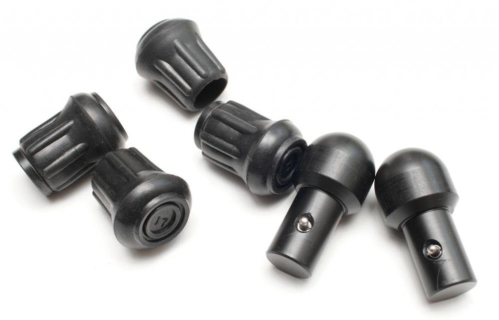

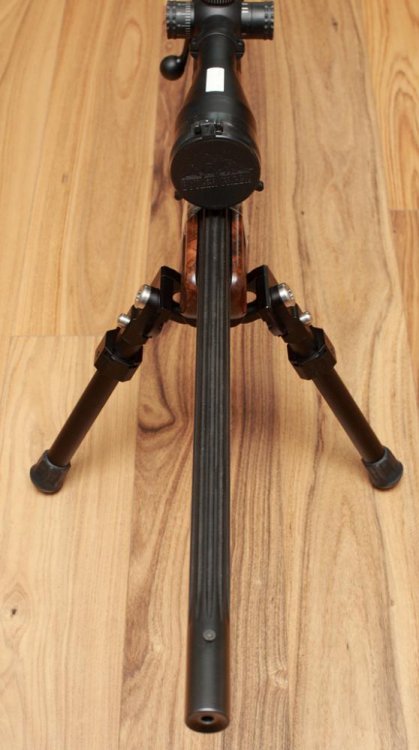

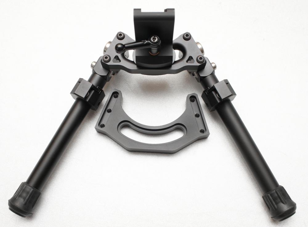

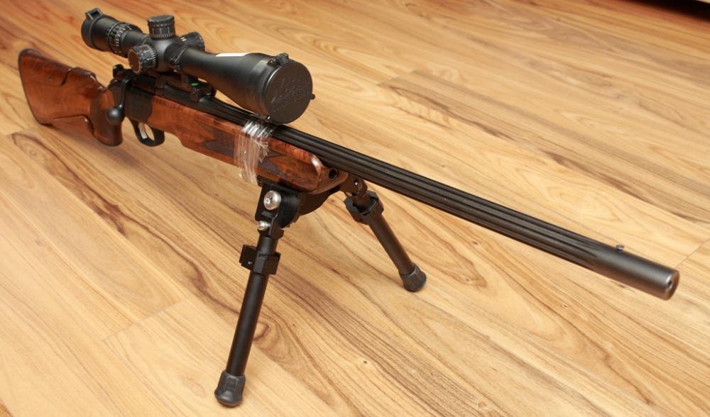

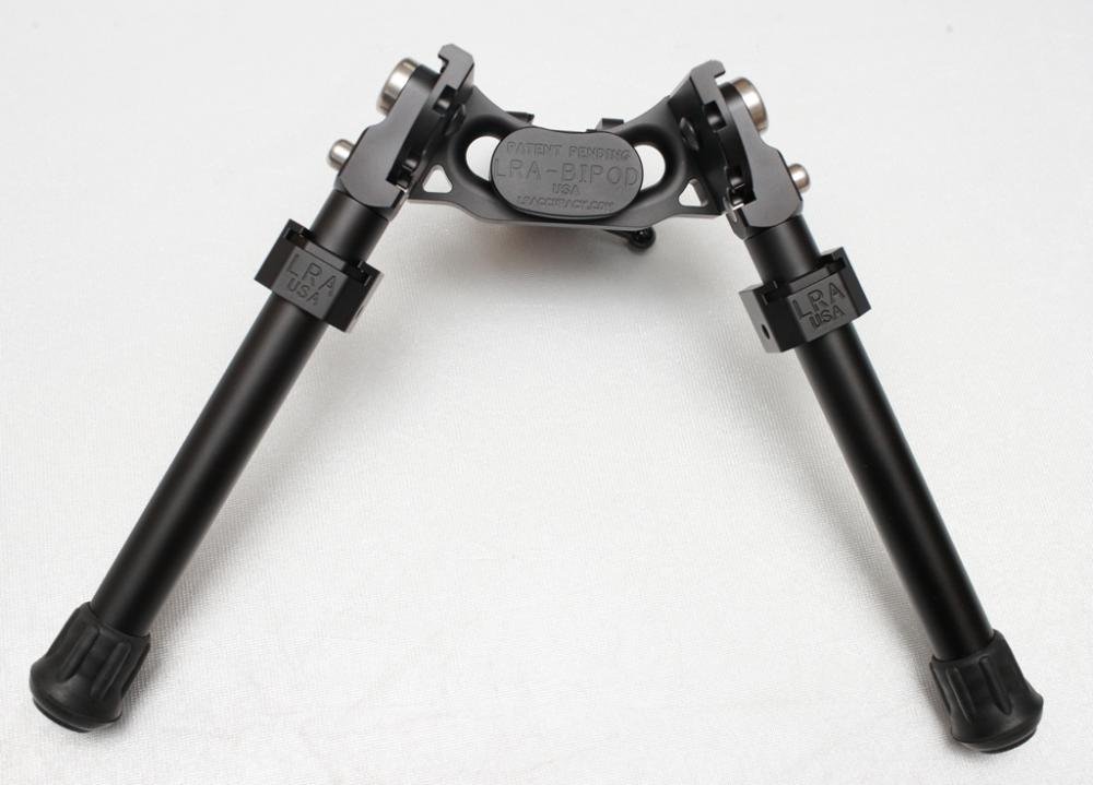

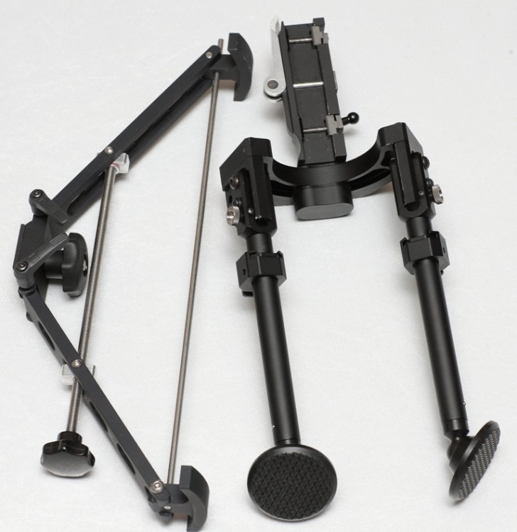

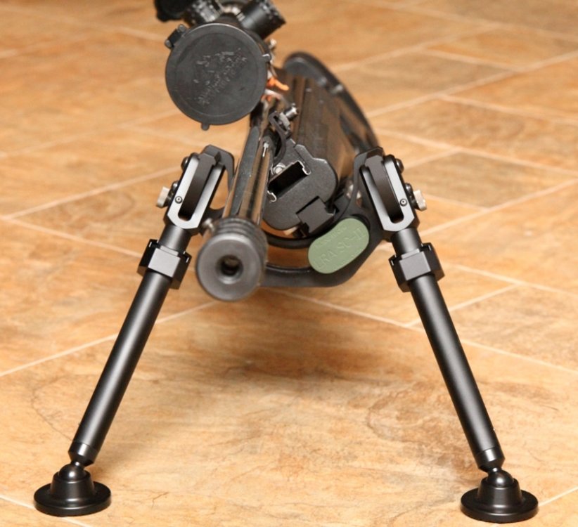

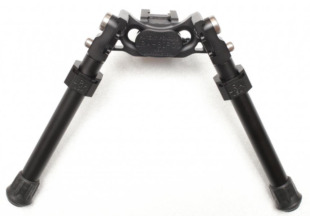

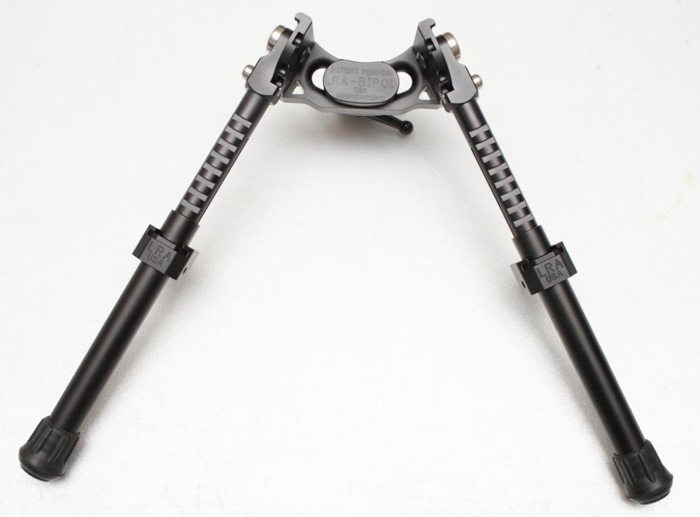

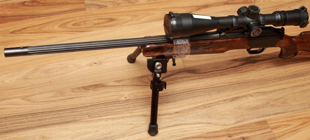

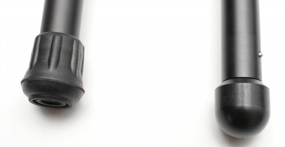

НСК-И Опубликовано: 11 сентября 2013 Поделиться Опубликовано: 11 сентября 2013 (изменено) Эти сошки отличаются,есть модели для снайпинга,есть для ф класса. Отличаются шириной ног и подковой:)На тактических ширина ног в сложенном виде уже на 5см.И подкова другая,винтовка не проваливается,стоит чуть выше. На фото,сошки для снайпинга(самые узкие)без быстросьема и подкова от сошек ф класс,но узкая,есть еще шире. А это самый широкий вариант с быстросьемом. Сменные каконечники для ног(резиновые и пластиковые) С пластиковыми наконечниками должны идеально скользить на коврике от Артура,скоро проверю:) Первые модели шли на пятаках,но сейчас на пятаках больше не выпускает(я не встречал).Первые модели были другие,более сложные в изготовлении с бОльшим запасом прочности,сейчас стали проще,но на качество стрельбы и на само изделие это не повлияло(надеюсь:)) Тут видео,как сошки работают,на мой взгляд,ИДЕАЛЬНО:)(пост 141) https://reloading.cc/forum/showthread.php?t=112&page=8 А так они(ТАКТИЧЕСКИЕ ,САМЫЕ УЗКИЕ) смотрятся на обычном Блазере(примотал скотчем:))жду переходник, еврошина-вивер. Для сравнения с Харрисами ширина ног 18см проти 30см(в коротком варианте) Изменено 26 сентября 2013 пользователем НСК-И Ссылка на комментарий

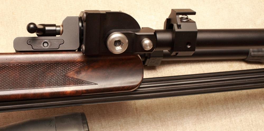

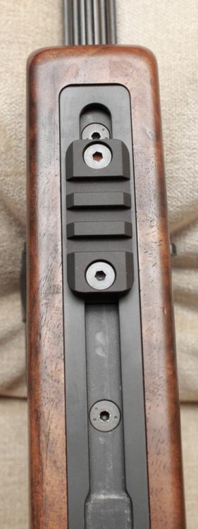

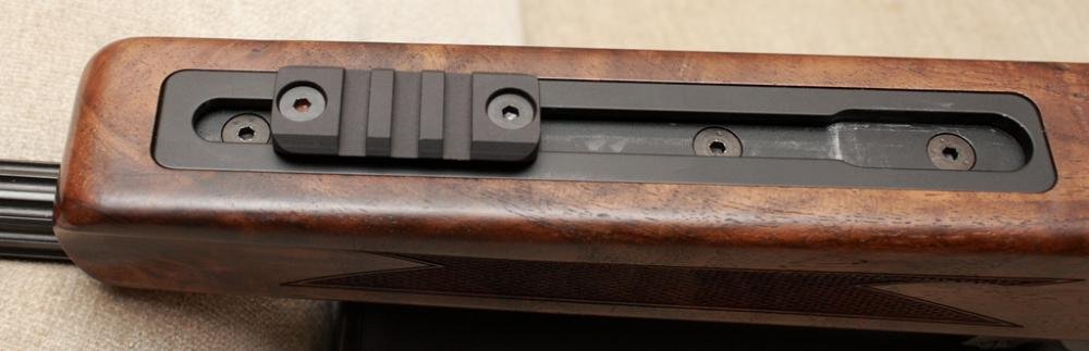

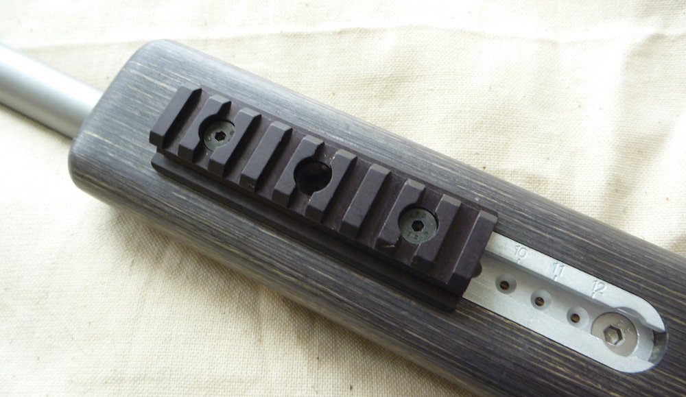

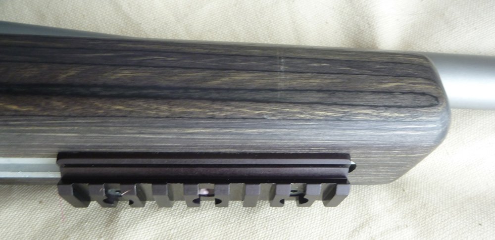

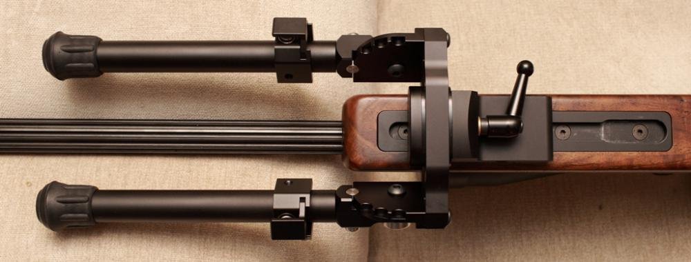

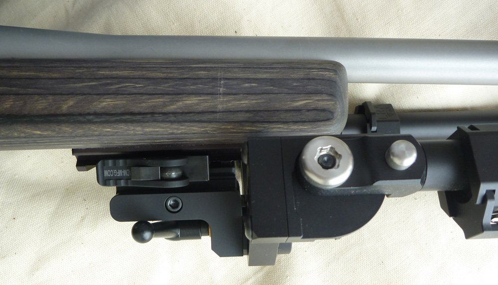

НСК-И Опубликовано: 12 сентября 2013 Поделиться Опубликовано: 12 сентября 2013 (изменено) Крепить, я так понял, на евро шину? Сошки крепятся на вивер,на блазере его нет,там стоит еврошина. Нужен переходник еврошина-вивер.Сейчас занят его поиском,может ,кто подскажет ссылку??? Нашел такую,думаю, подойдет Установил адаптер,встал ,как родной:) Установил сошки,все очень просто и НАДЕЖНО,шестигранник(американский). В итоге, очень доволен результатом,сошки монолит!!! РЕКОМЕНДУЮ:) Сегодня пострелял с блазера с сошек(6 БР),100м,закрытый тир,бетонный стол. 2Х3 1Х20(двадцать:)) Для охоты пойдет:) Изменено 22 сентября 2013 пользователем НСК-И Ссылка на комментарий

Балаш Опубликовано: 3 октября 2013 Поделиться Опубликовано: 3 октября 2013 Буду искать... За информацию спасибо:) Может у кого есть готовое решение, как на ложе сакцесс Блазера на торец вивер планку для этих сошек поставить, так чтобы при этом и с переднего упора можно было стрелять? Ссылка на комментарий
Балаш Опубликовано: 3 октября 2013 Поделиться Опубликовано: 3 октября 2013 Или не стоит городить огород, а стрелять только с сошек???:confused: Ссылка на комментарий
НСК-И Опубликовано: 3 октября 2013 Поделиться Опубликовано: 3 октября 2013 а стрелять только с сошек??? Лучше что бы было два варианта(сошки и упор,под задачи) Ссылка на комментарий
Балаш Опубликовано: 4 октября 2013 Поделиться Опубликовано: 4 октября 2013 Вот и я к этому склоняюсь. Придется мудрить с тем, как закрепить вивер на торец цевья, чтобы не сильно заколхозить винтовку) Ссылка на комментарий
НСК-И Опубликовано: 4 октября 2013 Поделиться Опубликовано: 4 октября 2013 Лучше врезать евро шину , короткую для вивера и адаптера,будет красиво и по месту,как на варминте.Имхо Ссылка на комментарий

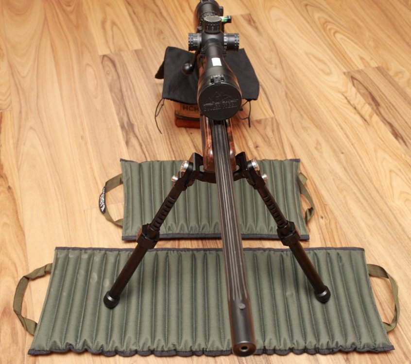

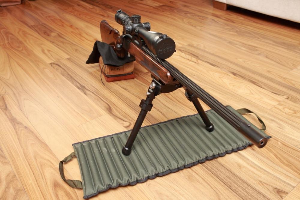

НСК-И Опубликовано: 6 октября 2013 Поделиться Опубликовано: 6 октября 2013 (изменено) Получил коврик от Артура,заказал ,,средний,,Поставил скользкие ноги(у меня сменные),скользят идеально:) с этим ковриком буду использовать эти ноги. При желании сошки комплектуются быстросьемом,раньше он был громоздким, сейчас сделали очень компактный,красивый и более надежный.ИМХО Изменено 21 декабря 2013 пользователем НСК-И Ссылка на комментарий

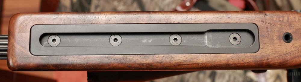

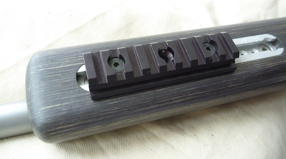

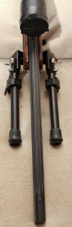

НСК-И Опубликовано: 24 февраля 2014 Поделиться Опубликовано: 24 февраля 2014 Нельзя ли разжиться через Вас такими сошками под ТРГ42? В наличии пока нет.Сошки ставятся на любую винтовку.На ТРГ будет нужно заменить евро шину на шину(планку) вивер или сделать,как на блазере(на фото) Ссылка на комментарий

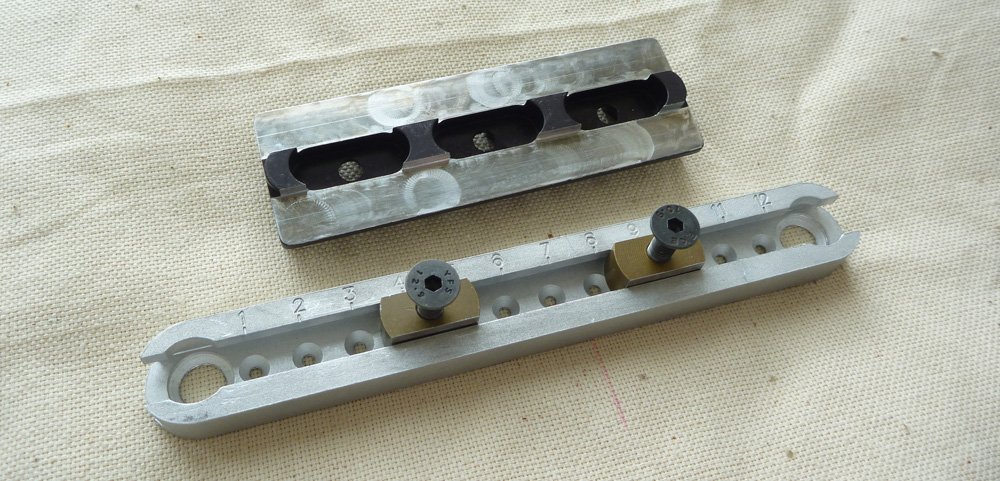

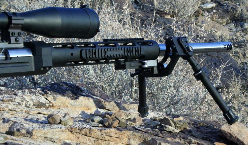

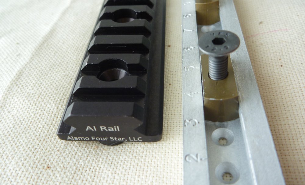

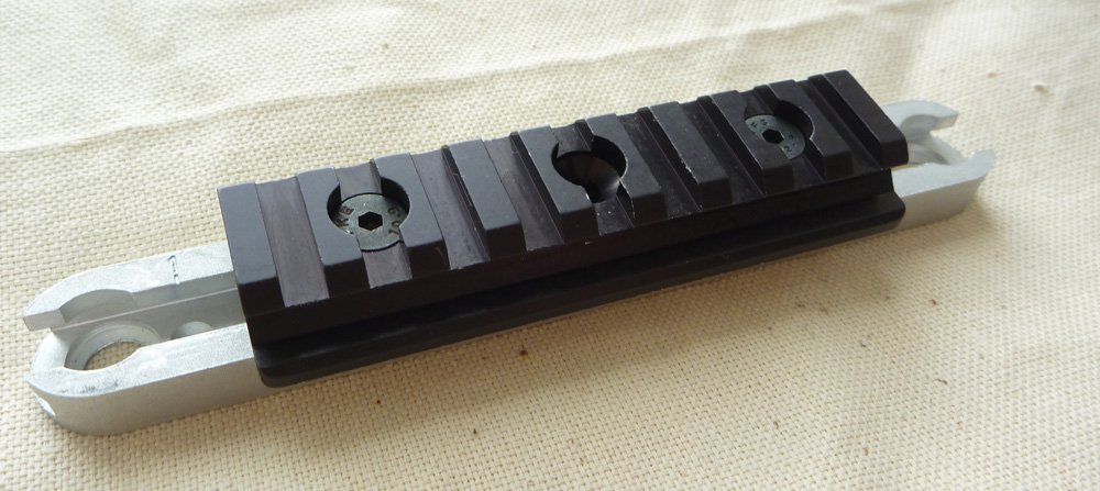

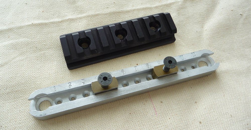

dаllаs Опубликовано: 29 апреля 2014 Поделиться Опубликовано: 29 апреля 2014 Переходник на Еврошину Переходник на шину AI RAIL (не совместим с Еврошиной без доработки) http://www.alamofourstar.com/index.php?page=shop.product_details&flypage=flypage-ask.tpl&product_id=1&category_id=1&option=com_virtuemart&Itemid=2 ... Но я не покупал и не проверял, не гарантирую, что встанет, все выводы по информации с сайта производителя. На самой нижней фотке установлены оба переходника. По переходнику описанному выше в сообщении #23. Купил для установки на Еврошину, но он не подошел. Как оказалось, он подходит исключительно к штатной шине AI RAIL, которая по размеру больше чем Еврошина. Для установки на Еврошину требуется доработать напильником :) Ссылка на комментарий

НСК-И Опубликовано: 29 апреля 2014 Поделиться Опубликовано: 29 апреля 2014 Харрисы можно сразу дома оставить:) Ссылка на комментарий
