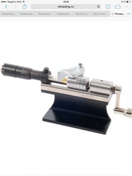

edward1 Опубликовано: 4 декабря 2023 Поделиться Опубликовано: 4 декабря 2023 8 часов назад, НСК-И сказал: Гильзу подрезать по необходимости . Все замеры и подрезания делать после фулсайза. Находим размер гильзы в каталоге, это будет максимальный размер. Отнимаем от этого размера 10 тысячных это будет минимальный размер . Определяем рабочий диапазон , обычно это 5 тысячных . Как одна гильза выйдет за этот размер , подрезаем всю партию в минимальный размер. Пример.(не 243й) гильза по мануалу 1.500, это будет максимум. 1.490 это будет минимум , рабочий диапазон 1.490-1.495. Как одна гильза вырастает за 1.495 подрезаем всю партию до 1.490. Спасибо! Интуитивно так и сделал. Ссылка на комментарий

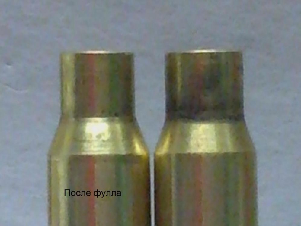

НСК-И Опубликовано: 21 декабря 2023 Поделиться Опубликовано: 21 декабря 2023 С удовольствием посмотрел видео, организация процесса шикарная ! Есть всё! Отжиг , фулсайз и потом он ершом чистит или смазывает дульце внутри. Если это смазка вопросов нет, если чистка , то мне показалось мало . После отжига требуется более тщательная отработка ( чистка ) дульца внутри и снаружи . Ссылка на комментарий
