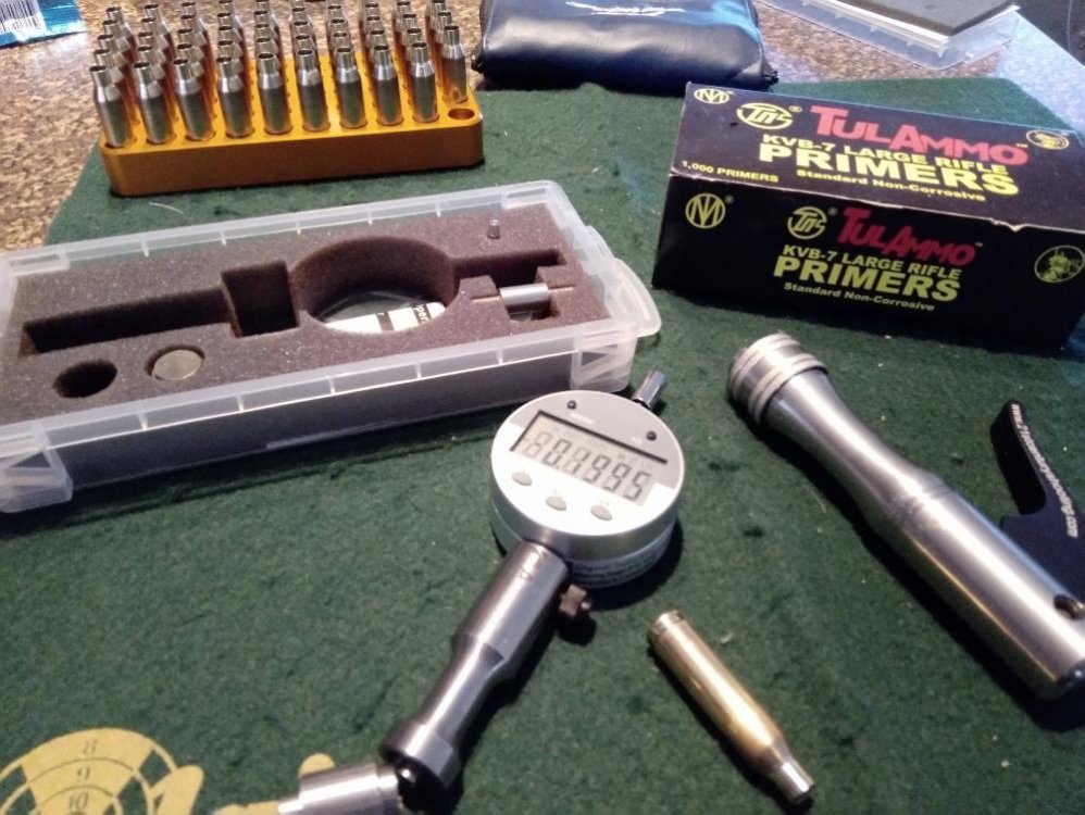

NORD Опубликовано: 4 января 2019 Поделиться Опубликовано: 4 января 2019 Капсюльное гнездо его глубина насколько критичен разброс . +- . Существует вот такой девайс . Ссылка на комментарий
heym21 Опубликовано: 4 января 2019 Поделиться Опубликовано: 4 января 2019 У меня критичен только при использовании отечественных капсулей. Ссылка на комментарий
heym21 Опубликовано: 5 января 2019 Поделиться Опубликовано: 5 января 2019 Пользуюсь этим девайсом. Ссылка на комментарий
perstkov Опубликовано: 5 января 2019 Поделиться Опубликовано: 5 января 2019 А что это реально даёт на практике ? Ну кроме самоуспокоерия конечно. Ссылка на комментарий
heym21 Опубликовано: 5 января 2019 Поделиться Опубликовано: 5 января 2019 Хоть знать при какой посадке капсюль отечественный срабатывает. Ссылка на комментарий

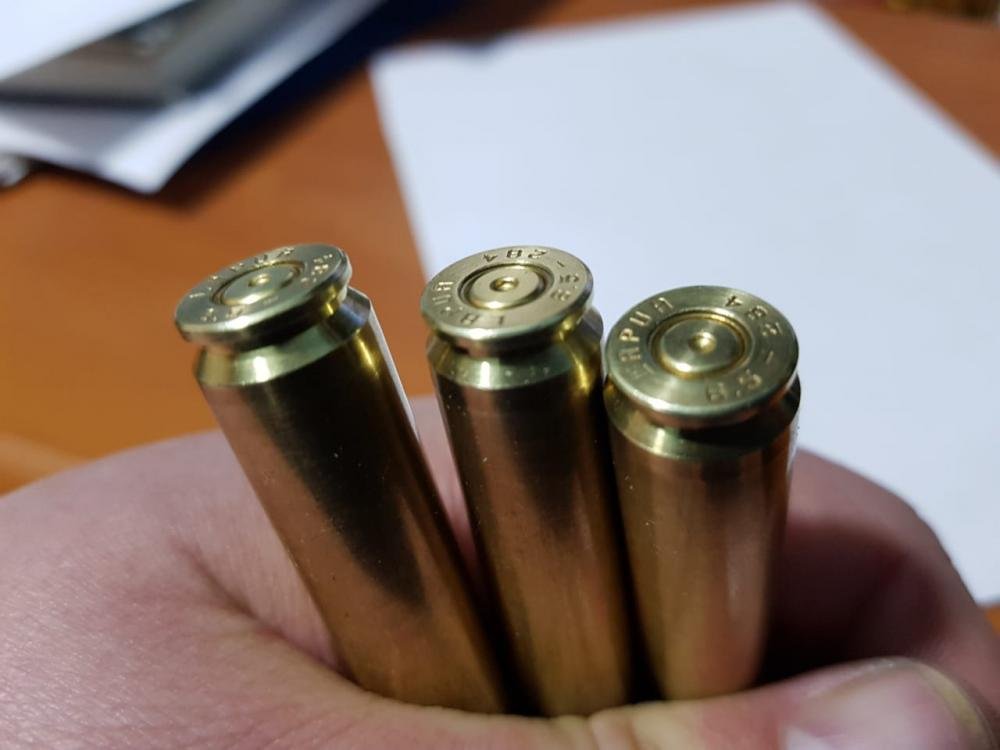

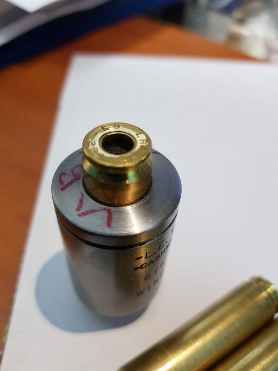

Иван Сибирь Опубликовано: 6 января 2019 Поделиться Опубликовано: 6 января 2019 Отформуйте гнездо стандартным униформером и всегда сажайте капсуль до упора. На кучность влияет не глубина посадки, а её одинаковость. Придерживаюсь высказанного мнения. Не много усложнил подход к вопросу. После формовочного выстрела удаляю капсюль и на вилсоновском тримере, фрезой немного прохожу донце оно у всех гильз яйцеобразное. Пока формуется гильза 3 цикла подравниваю донце. Фреза капсюльного гнезда начинает работать идеально, когда упирается в донце отсутствует эффект перекоса ощущается как закусывание при вращении. Таким образом появляется стабильное капсюльное гнездо и плюсом более правильная точка отчета при замерах плечей - во время вращения гильзы с колпачком, донце гильзы сразу приеживается к штангелю. Так однородности нет на тестовых замерах по причине разности высоты самого капсюля ,при условии одинаковых капсюльных пазов . Замеряем глубину посадочного , высоту капсюля . Настраиваем капсюлятор чтоб осаживал до дна и делал небольшой поджим в тысячную. Дабы не повторять настройки, на каждый калибр имею свой настроенный КМ. Это фото гильз пятый цикл после Новосибирских соревнований. Ссылка на комментарий
