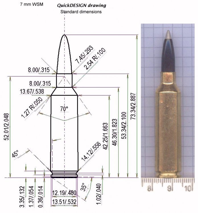

Да 7 WSM это совершенно другая гильза которую производят наверно только американцы и возможно именно поэтому также наши европейцы выбирают 7/270 wsm

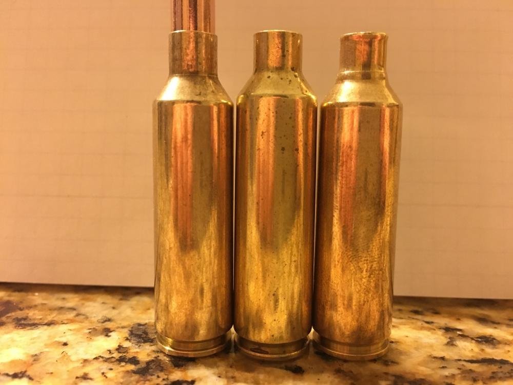

вот вопрос почему выбирают именно 270 wsm гильзу и разжимают мандрелом дульце до 284 калибра нежели не сжимают 300 WSM ?
Тянется ровно, а сжимается в "гармошку". И чё потом с "гармошкой" делать? Шлифовать?
вот ссылка: http://www.accurateshooter.com/cartridge-guides/7mm/
у меня с английским очень туго ... рассуждения растягивать или сжимать где-то в середине страницы:
" Necking-Up vs. Necking-Down
For Norma brass users, which is better to start with–the 270 WSM or the 300 WSM? Well, some people think it’s better to neck UP, because the expanding mandrel pushes neck-wall thickness variations to the outside (which you can then neck-turn away). Others prefer necking DOWN because they think this is less likely to cause run-out problems and form doughnuts at the neck-shoulder junction. Remember, when you neck UP brass you are making neck from thicker-profile shoulder metal. This, normally, leaves the brass thicker at the base of the neck–an incipient doughnut. The opposite is true when you neck DOWN brass. Accordingly, we recommended necking down the 300 WSM brass. Also, Norma 300 WSM brass is currently cheaper than Norma 270 WSM brass."
Тёзка ... но как-то жеж делают из 308-ой пальмы кейсы для .260-ого...
А там сжимают дульце еще больше :rolleyes:
Ну, некоторые люди думают, что лучше шеи расширять, потому что расширение шеи выводит толщину шеи наружу. Другие предпочитают шейки обжимать, потому что они думают, что мало вероятно что бы это вызвало биение или бублик у перехода шеи в плечи. Помните, когда вы обжимаете шейку, то вы делаете шею толще плеча гильзы. И это, как правило, делает толще металл у основания шеи-зарождая бублик. Правильно, когда вы шеи обжимаете. Соответственно, мы рекомендуем шейки обжимать из 300 WSM латуни. Кроме того, Норма 300 WSM латунь в настоящее время дешевле, чем Норма 270 WSM.

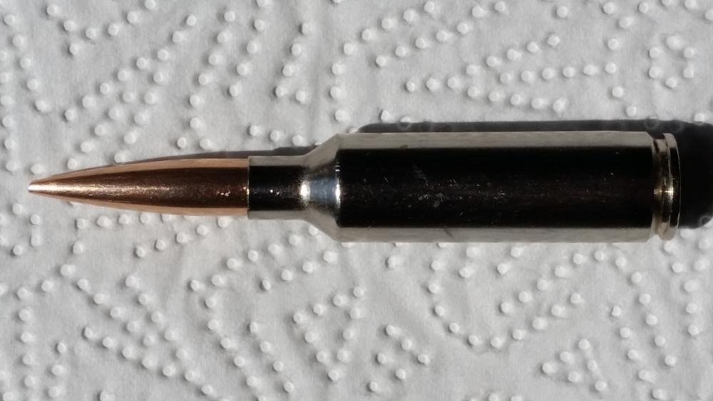

Уточняю))) 7/270 - это 270wsm c пулей 7мм?))
Да.
7/270 -это гильза 270 WSM с расширенным дульцем под пулю 0.284 калибра (7мм), 7/WSM - это гильза 300 WSM с ужатым дульцем под пулю 0.284 калибра.
