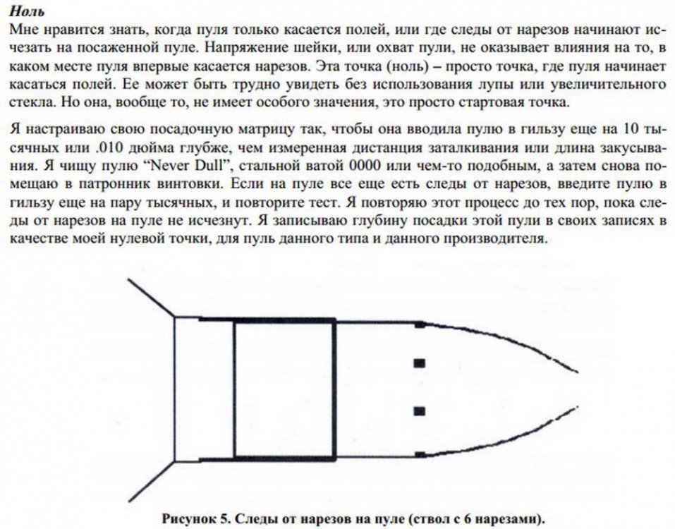

KRSK Опубликовано: 4 июня 2013 Поделиться Опубликовано: 4 июня 2013 Надо было стрелять 40/80/120 Плюс точно знать размер образцового патрона по точке касания нарезов (полей нарезов). У Ретигана очень подробно описано, как найти точку касания. С ув. Ссылка на комментарий
shutnikspb Опубликовано: 5 июня 2013 Поделиться Опубликовано: 5 июня 2013 ответить на который невозможно, потому что невозможно объяснить на словах что я лично понимаю под касанием нарезов. у каждого стрелка понимание этого термина свое... Еще раз повторюсь - это скорее всего индивидуально для каждой винтовки и для каждого ствола (нужно учитывать навеску пороха и его марку). Еще один нюанс - кто как воспринимает и как считает момент касания пули нарезов? От этого и нужно исходить. Можно показать, как Вы понимаете термин, касание в нарезы. Имею в виду фото, если есть. Ссылка на комментарий
KRSK Опубликовано: 5 июня 2013 Поделиться Опубликовано: 5 июня 2013 Из книги Рэтигана: С ув. Ссылка на комментарий
sergey-k77 Опубликовано: 5 июня 2013 Поделиться Опубликовано: 5 июня 2013 Для лучшей наглядности, можно (но говорят что лучше не нужно), нанести на пулю один!! слой маркера синего или черного цвета. В этом случае на нем (маркере) будут лучше видны отпечатки от нарезов. И описанным выше методом искать момент, когда при шаге одна-две тысячных дюйма, эти следы перестанут появляться. Все написаное выше - ИМХО. С уважением - Сергей. Ссылка на комментарий

WWR Опубликовано: 12 июня 2013 Поделиться Опубликовано: 12 июня 2013 нанести на пулю один!! слой маркера синего или черного цвета. Я пробовал с маркером. Вывел так, что со слоем маркера пулю закусывает, а если снять его, то не закусывает. От этого значения сунулся в нарезы на 0.001". Это и считаю "точкой касания". Ссылка на комментарий
