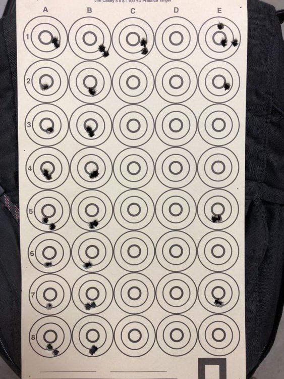

Стреляем первую посадку и все навески.Перед серией ДВА загрязнителя.В итоге делаем 4 серии по три выстрела +два загрязнителя,всего 14 выстрелов.ЧИСТКА (без пасты)
Стреляем вторую посадку и все навески.Перед серией ДВА загрязнителя.,В итоге 4 серии по три выстрела+два загрязнителя,всего 14  выстрелов.ЧИСТКА (С ПАСТОЙ)
И продолжаем дальше по этой схеме пока не выполним все запланированные шаги по посадке.Стреляем в правильную мишень,в одно место на мишени (точка прицеливания).Через несколько шагов будет понятно какая навеска не работает и эту навеску можно дальше не снаряжать.
14 выстрелов .чистка без пасты,28 выстрелов чистка с пастой.
Я так всегда делаю,на ВСЕХ калибрах и у меня это работает.
настроечная мишень
А,В,С навески,1.2.3.....8 глубина посадки,Е загрязнители и т д.
Стартуем от точки закусывания и двигаем вниз,так удобнее и быстрее.
На мишени видно,что после первой серии я сразу убрал навеску С т.к она не летит и остановился на двух навеска А,В.
В итоге остановился на глубине 6 и навеске А.
По приезду на место стрельбы (500 км от места настройки) подвигал чуть навеску в обе стороны и остановился на навеске В ,она лучше летела на новом месте.ГЛУБИНУ НЕ ТРОГАЛ!!!

31 минуту назад, McCoy сказал:
стреляем в правильную мишень...."
Как на фото.Это самый удобный формат для настроек,как раз под схему которую рассказал выше.
Бумага плотная,матовая.
Share this post
Link to post
Ясно. Теперь вкурил. Вся схема на одном листе.

Игорь Геннадиевич, а почему выбрали глубину посадки на навеске А именно 6, а не 2 или 3? Вроде там тоже хорошо прилетело.
Edited by 67890
Share this post
Link to post
1 час назад, 67890 сказал:
Хороший вопрос.Я тоже хотел остановиться на посадке номер 2.Подошел к Кембелу с мишенью и показал,он сразу выбрал посадку 6.Говорит,что если ситуация как на мишени (несколько кучных вариантов) нужно останавливаться всегда на дальней посадке,которая дальше от точки закусывания.Это всегда стабильнее!!!
Если посмотреть внимательно на мишень,то мы видим,что на посадке 6 обе навески (А,В) работают хорошо и следующая посадка 7 на навеске А работает тоже хорошо.Это значит,что если будет разгар (а он будет) ,кучность не поменяется.
Если еще раз посмотреть на мишень,видно,что навеска А работает лучше всего,это очень наглядно.И по этой причине нужно стрелять в правильные мишени,это удобно и практично,один взгляд и всё понятно.
В итоге на этом стволе отстрелял 600 выстрелов не меняя глубину посадки.кучность не поменялась.Глубины посадки 6 и 7 хватило для поддержания этой кучности.

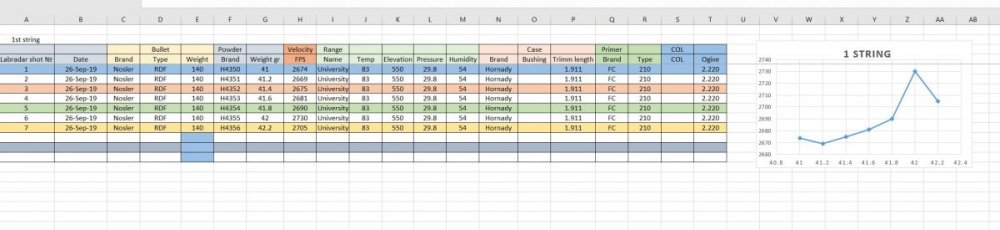

В 29.10.2019 в 08:50, McCoy сказал:
Существует такая метода подбора кучной скорости по 10 навескам с шагом в 0.2 грейна с использованием хрона( лестница саттерли). Интересует кто пробовал такой способ, дает ли это какой то результат по сравнению с стандартным подбором стрельбой на кучу? Вижу пока один плюс -это небольшое количество патронов для теста. Кто что думает по этому поводу?
Я пробовал активно этот так называемый Ladder test. В принципе его можно брать за основу и с ним играть но мне пришлось отказаться так как показатели которые выдавал ступенчатый тест я списывал на некачественную подготовку патронов. Возможно когда вы достигнете экстремального качества подготовки гильз как это делает Игорь, то этот подход однозначно раскроет свой потенциал. Я к нему планирую вернуться так как подборка навески и пули это огромные затраты по времени, ресурсам и поездок на стрельбище.
Вот так примерно выглядит настройка нескольких навесок. Но и как сказано выше потом нужно играть с посадкой и группой.

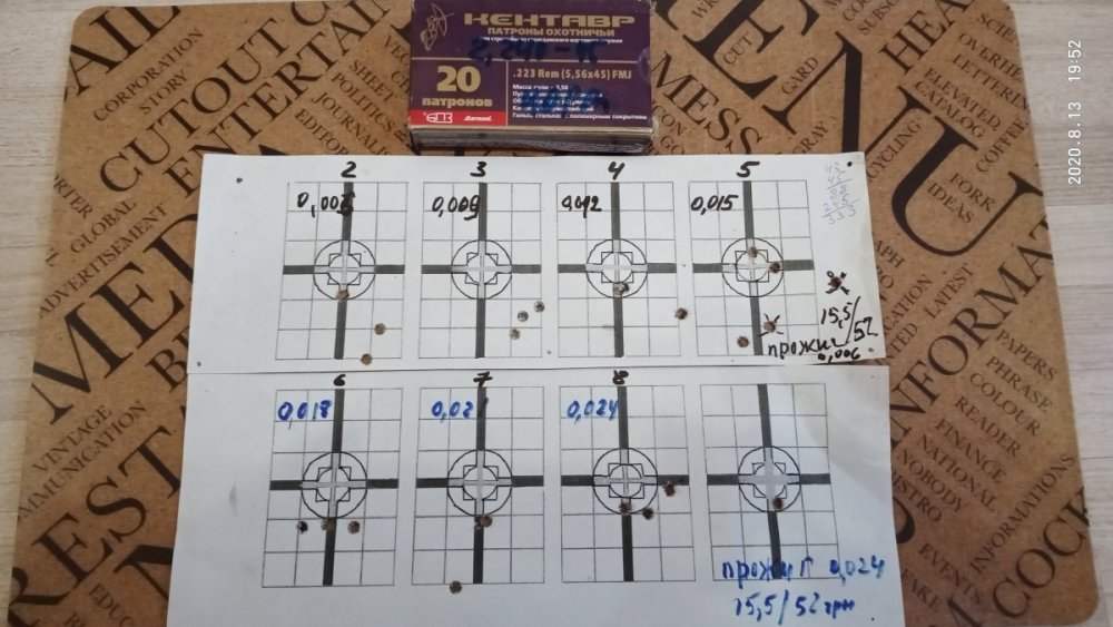

Сегодня я закончил отстрел лестницы Саттерли. Итак компоненты БПЗ Кентавр, пули отобраны по весу, порох 15,5 грн.(а-ля "Хорнет"), винтовка Барс 4-1 с паспортной кучностью 50мм, молотковый и механические весы Лии.А еще оптика Дискавери(Китай) высота установки 60мм(люблю с открытого пострелять). Мне в лес, на охоту. И все получилось как у Игоря Геннадьевича !!! При том, что я не снайпер, не высокоточник, а простой колхозный парень :)
При отступе от точки закусывания в нарезы 0.012 и 0.021 пули попадали "в одну дырку", но 3-й (а в серии второй) "отрывало". Метод работает даже на всем наидешманском.
Edited by Chydin

21 час назад, BDV сказал:
До "переборки" насколько хуже летел Кентавр?
2 МОА на 100м. Пули разновес:вес 53.8-55.8 грн., порох сыпали на глаз: от 21.6 до 23.5 грн., посажены в гильзу с разным усилием и с разным COL. Жесть!  Просто мне 250 шт. отдали бесплатно(партия К88 2017г). И при их разборке я сломал фирменный американский молоток: рукоятка вылетела.
Edited by Chydin

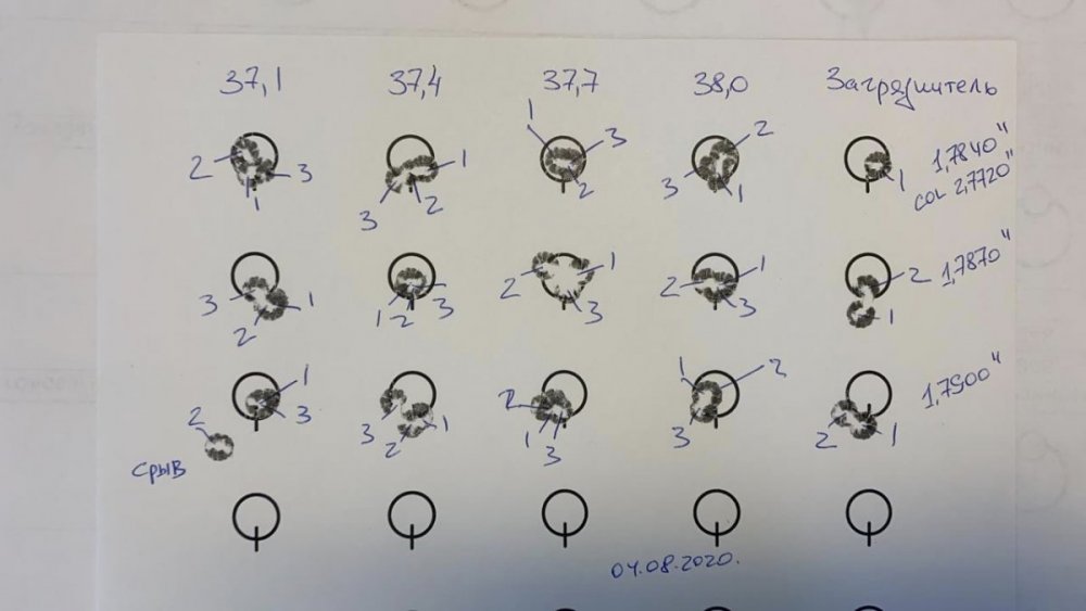

12 часов назад, Chydin сказал:
Однако изменения в посадке пули дали такую разницу в рассеивании попаданий. Это меня настолько удивило, что выложил на форум. Все не то и не так, а метод работает! Взрыв мозга.
Задача настройщика найти правильную глубину посадки пули ,именно глубина посадки является основным моментом в настройке.Глубина!!!Чтобы понять весь потенциал ствола нужно пройти весь путь,от ,,закусывания,, и в джамп.
Для примера 6.5-47.(АХМС), вв 150, 130 влд бергер.Дистанционная настройка ( на удаленке :)) составил план и сказал ,что делать.У стрелка минимальный настрел(300 выстрелов всего) и это его первая настройка.
Прошли три шага(голова нажимной вилсон,шаг 0.003),остановились и сделали выводы ,37.1 и 37.4 больше не используем,оставляем 37.7 и 38.0 , добавляем 38.3 и двигаемся дальше по глубине посадки.Сделаем еще три шага и посмотрим с какими навесками двигаться дальше.Обычно остается одна или две навески на которых доходим до конца.( в джамп).Шагов по глубине будет минимум 15.
Очень важно создать условия для стрельбы.Всё должно быть идеально ,условия созданы как  для винтовки ,так и для стрелка.Это очень важно!!!
Edited by НСК-И
  • Like 2
  • Thanks 1
