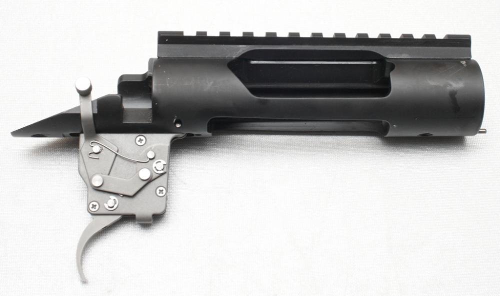

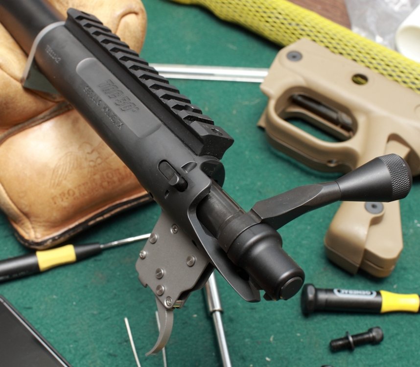

В качестве эксперемента собрал винтовку для охоты и снайпинга,понимаю,что не бывает чудес в виде одной на все случаи жизни,но хотелось что то подобное.Долго думал про калибр,конфигурацию,комплектующие,оружейника.В итоге получил вот такой вариант.
6.5-47 лапуа.Ложа АХ складная,стиллер так 30 под магазин,стволы бартлейн(три)28 ломы,твист 8.5,дульник,долы,планка 20моа,найтфорс 5.5-22Х50,0.25 моа,нп-р1,джевел.С сошками пока не определился.Оружейник из Англии(Дельфин)Обкатка прошла на удивление быстро:)бартлейн на высоте в этом плане.

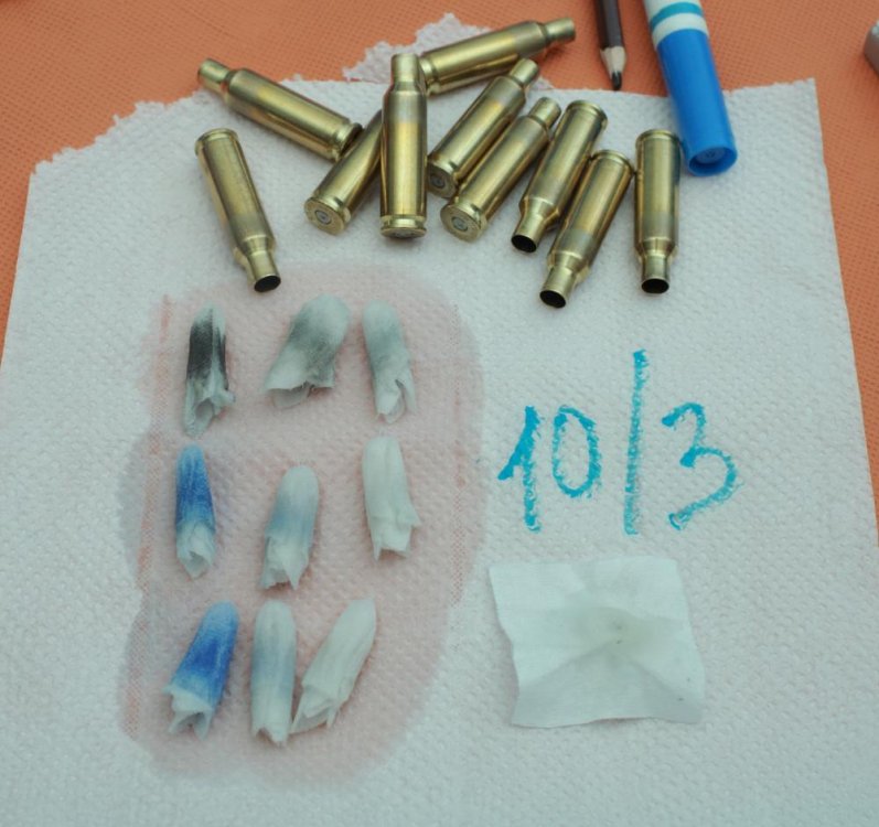

На фото завершающая стадия обкатки,третья серия по 10.Верхний ряд патчей это прогнал патчи через ствол и выгнал грязь,патч смочен бутчем,второй ряд это после первого подхода с ершом при снятии нагара,третий ряд второй подход снятие нагара.Потом контроль бороскопом,меди нет,но для контроля заливал свифт на 15 мин,котрольный патч вышел белый и мокрый,как и должно быть на обкатанном стволе.

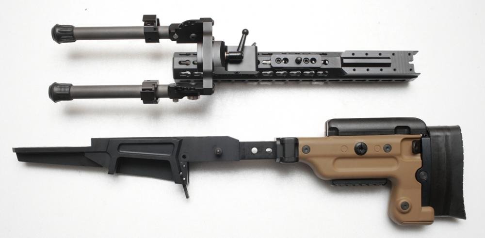

При детальном осмотре очень порадовала ложа АХ,сделана очень качественно ,создана для войны.Продумано все,никаких нареканий нет,твердая пятерка:)

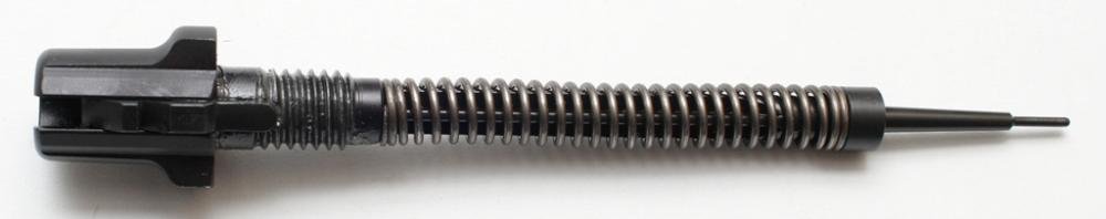

Стиллер ,удачный выбор для поставленных задач.Качество на высоте,нареканий нет,пятерка:)

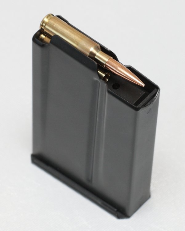

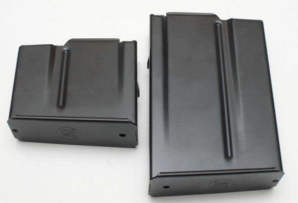

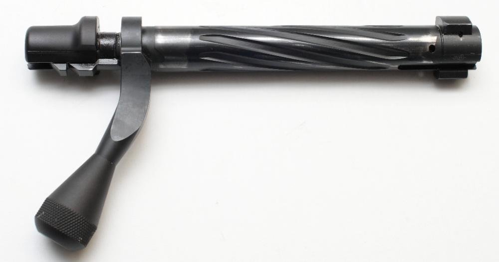

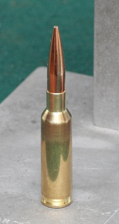

Патронник свободный,магазинная подача без проблем.Сценар 123,как создан именно для магазинной подачи:).Но входят и подаются все,использовать буду 130 влд бергер.
На фото посадка настроена на закусывание,места еще достаточно,на сценаре места еще больше.

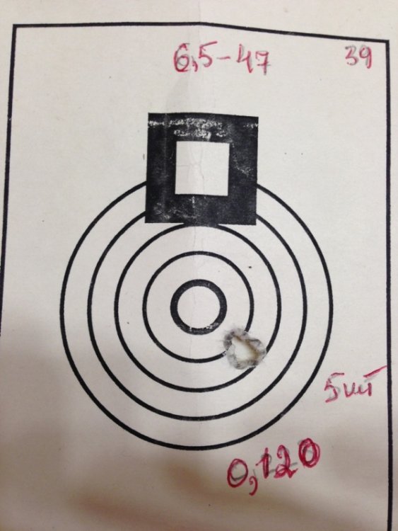

После недолгих шаманств:) с настройкой получается вот такой результат

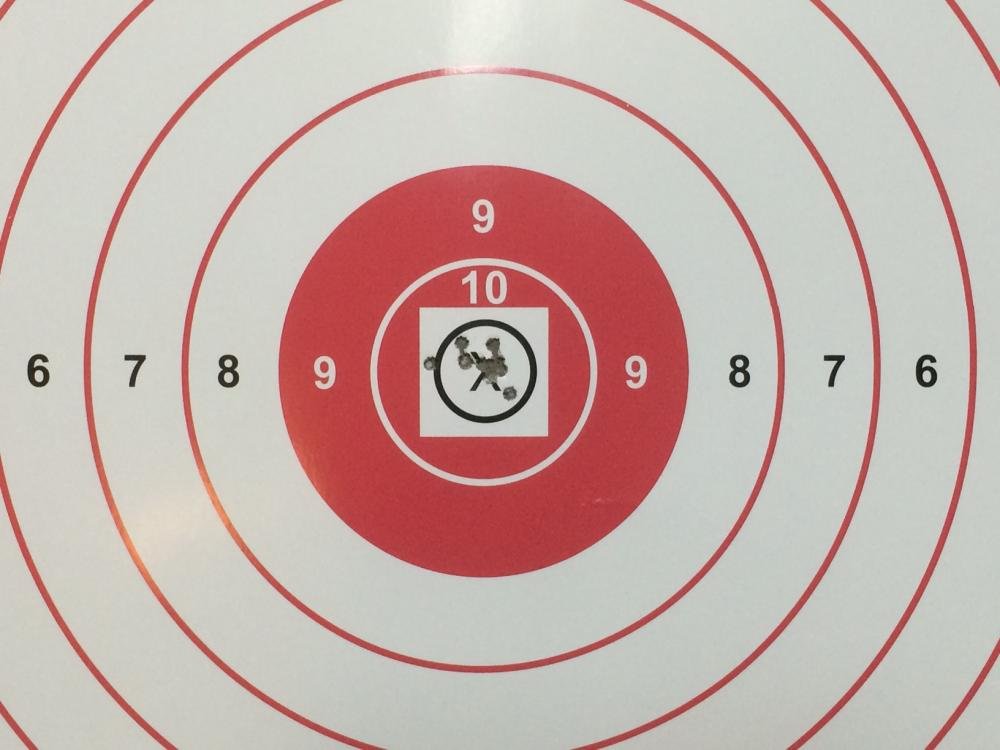

Закрытый тир с БР упора и заднего мешка
100м 5 выстрелов
100м три выстрела,обнулился
Это на 500 м,две серии,одна по центру 7 выстрелов (38.0),другая на 12 часов три выстрела с другой навеской (39.0)Контрорлировали с помощью камеры.

Пока все в штатном режиме и все устраивает:)для охоты и снайпинга думаю ,что не плохо:)

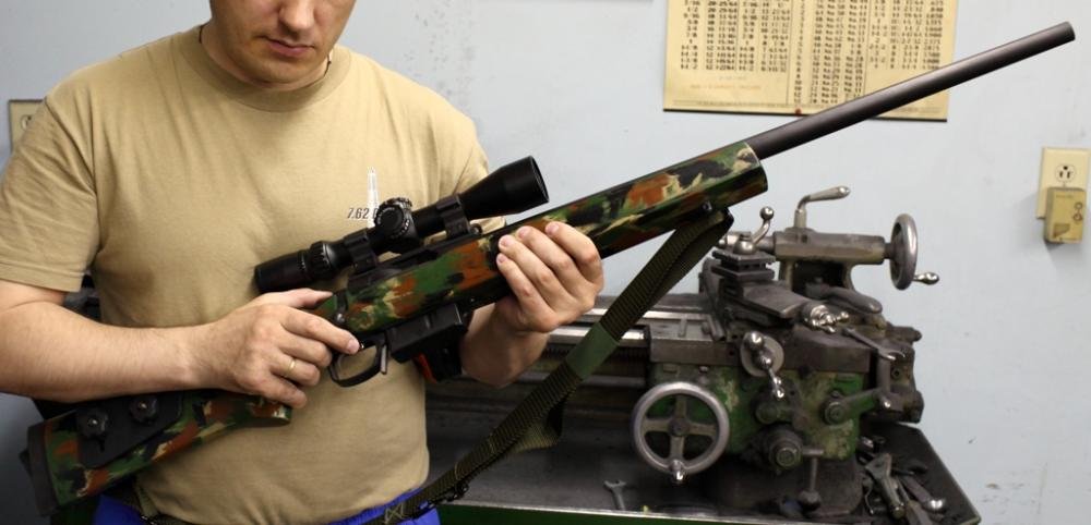

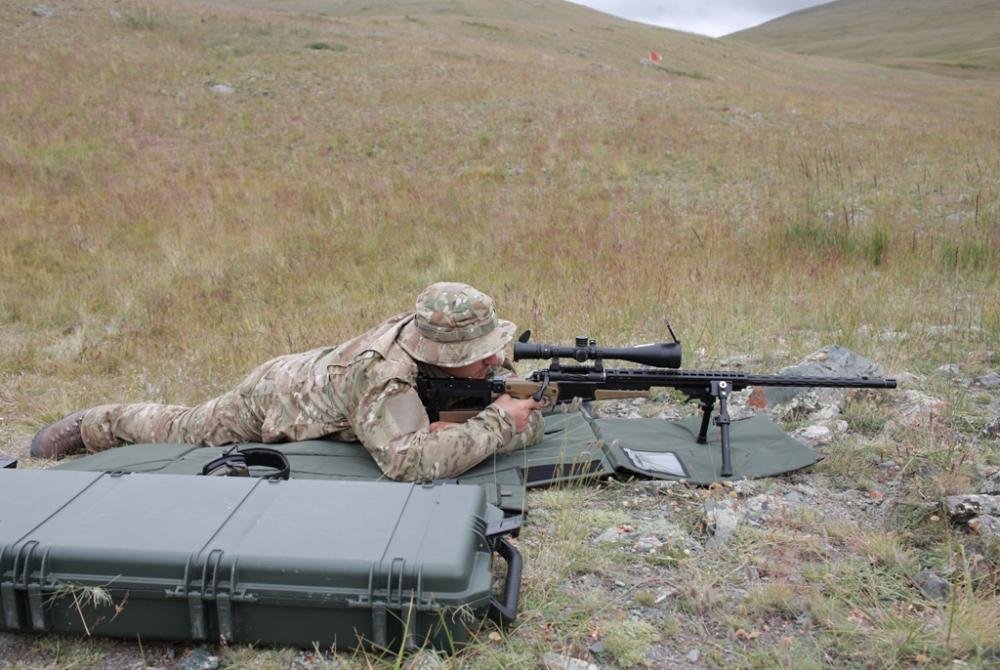

Мне нужен коротыш:)6.5-47 лапуа,комплектующие мне понятны ,но ствол будет 24 и чуть тоньше,стиллер однозначно,бартлейн,ложа макмиллан или подобное и не факт что с магазинной подачей:).Примерный вариант на фото.
Все больше прихожу к мнению,что под мои задачи не нужен магазин даже для коротышки:)для дальнобойки однозначно не нужен.Коротышка будет с тесным патронником,без магазина.
Веду переговоры:)Думаю коротышка до 700м потянет ,а дальше только снайптек,других вариантов не вижу:)

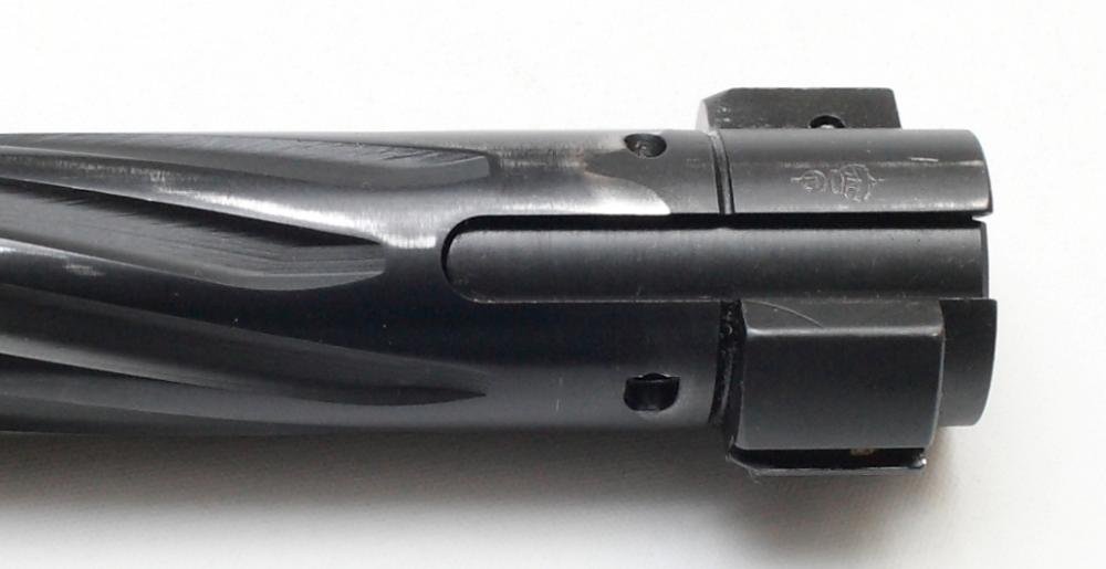

на первой фотке в аиксе, дульник пылит очень)
Ну с пылью можно бороться:)но я пришел к выводу,что в этом калибре дульник вообще не нужен.ИМХО Следующая будет без дульников.
Приветствую
Подскажите, а что за дульник на винтовке на этом https://reloading.cc/forum/attachment.php?attachmentid=222&d=1365577517&thumb=1 фото ?
С уважением
По дульнику информации пока нет.Но со слов мастера,дульник эффективно гасит отдачу на больших калибрах.

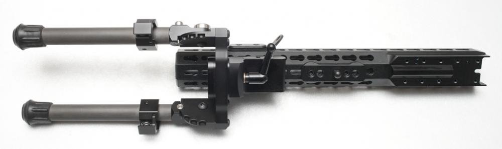

Привет,Эдик!!!Тебя в этом году не будет в Красноярске?На винтовке стоят сошки от Дельфина,они не подходят под эту винтовку,жидковаты и не для сайпинговых задач.По сошкам вижу только один вариант(на фото),лучше пока не встречал.Функциональные,быстросьемные.Сейчас мы пытаемся освоить производство этих сошек,возможно,привезем уже готовые на тесты в Красноярск.На АХ они встанут,как родные.
[ATTACH=CONFIG]252[/ATTACH]
Вот еще примеры этих сошек
[ATTACH=CONFIG]253[/ATTACH]
[ATTACH=CONFIG]254[/ATTACH]
[ATTACH=CONFIG]255[/ATTACH]
[ATTACH=CONFIG]256[/ATTACH]
Ну и запасной вариант,обычные Харрисы,для охоты они меня устраивают полностью.
[ATTACH=CONFIG]257[/ATTACH]
В этом году с Красноярском к сожалению не получается:( Ну а по сошкам буду ждать результаты вашего тестирования. Имею интерес. А они кстати на еврошину встанут? Или только на вивер?
С ув.Эдуард.
С ув.Эдуард.
Заказывали точную копию,как получится будем смотреть,но быстросьем заточен под вивер.Сане привет передай:)
