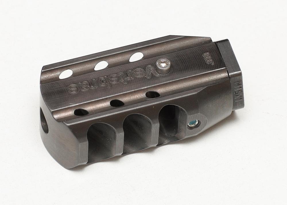

Отдал Ах-308 на перествол в 6.5 Creedmoor, возник вопрос какой ставить дульник, оставлять с
АХ, или ??
Если на 6.5, то по логике дульник нужен с меньшими отверстиями, чем на 30.
АХ, или ??
Если есть возможность,ставить правильный(который по ссылке),я видел его в работе на 308,6.5-55,300вм и 338,отдачу гасит конкретно.Возможно есть лучше,но я пока не встретил.Дульники АХ,ТРГ отдачу гасят,но это обычные дульники.Ставить нужно лучший и это правильно.:)
Дульник нужно брать под 6.5.ИМХО

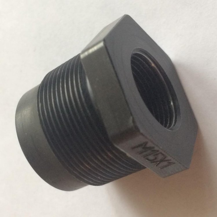

Игорь, там шаг резьбы = 1мм ?
Не могу сказать какая там резьба,но тучно не как у ТРГ:)Пытались через посредника заказаь на АХ не угадали вообще с размером,прислали какой то маленький по диаметру,написано 338,но диаметр посадочный маленький.Пока лежит :)надо заказывать другой.Они должны быть в курсе и на АХ должны точно знать какой дульник идет.Надо им письмо написать и задать вопрос,что нужно именно на АХ.
Написано М15Х1(резьба),но этот не подходит.В заказе было указана резьба М15Х1,но по всей видимости ошиблись при заказе и нужно указывать другой размер.
Проблема в этой вставке,если ее заменить на правильную,всё заработает.Нужно просто заказать отдельно вставку с правильной резьбой и правильным диаметром :)

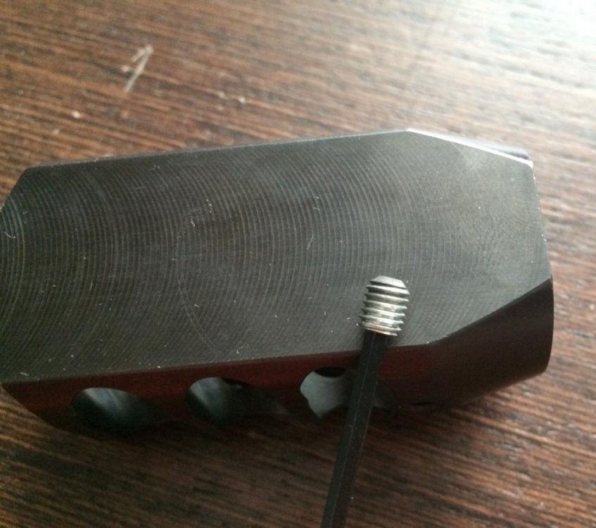

Игорь, для фиксации дульника 2 винта, под ними шарики, при закручивании этих винтов шарики во что упираются? На прямую в резьбу в переходной втулке или лысую часть?
Два винта,без шариков,упираются в лысую часть.Сделано грамотно.
Да, вставки разные, на этой М14х1
