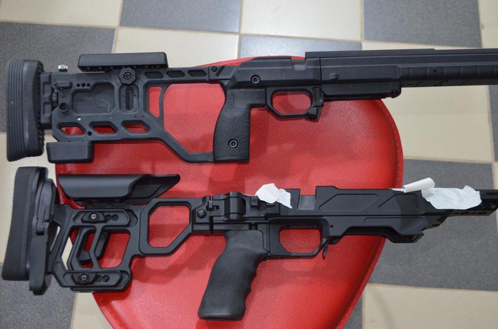

Кадекс красивая ,но кучи нет на ней .
Сделал бединг под лапу ,но видно что на роликах (они вклеены )она трется сильно .
Сейчас хочу полностью бединг сделать ,с родной ложи куча есть ,там только под лапу делал .
Брали еще под Тикку там проще ,приклеить квадрейл на мертво клеем ,бединг и она стреляет.
На Рем квадрейл не приклеить ,ствол не снимешь .

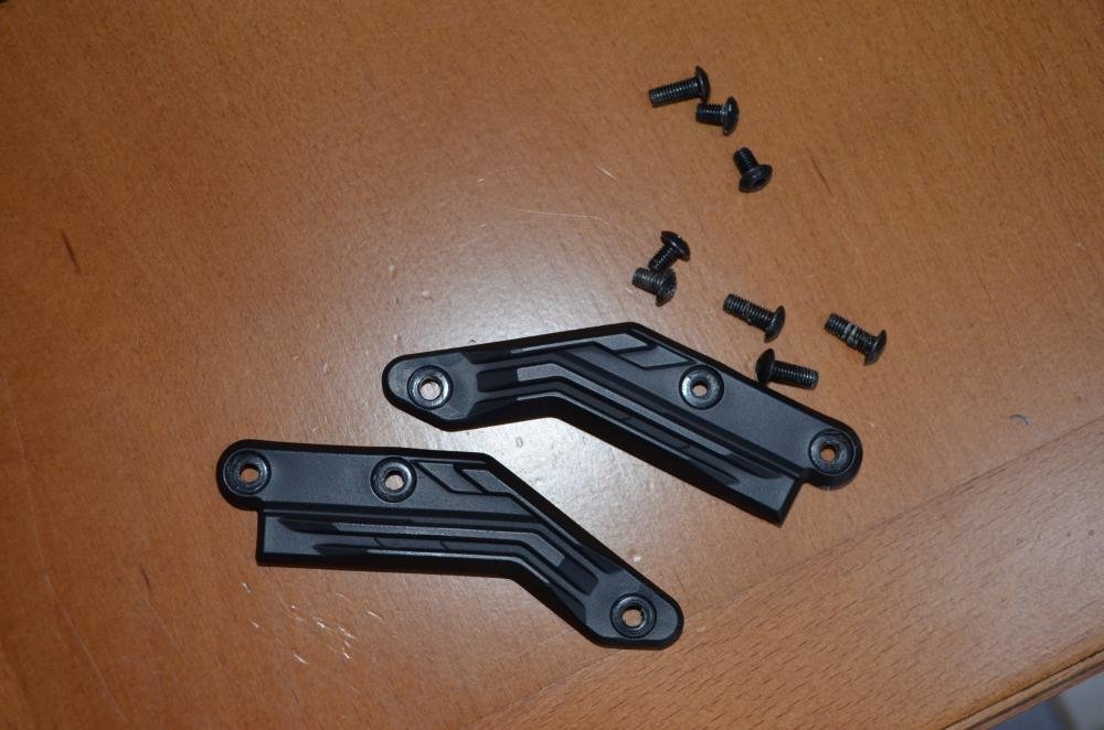

В комплекте с ложей идет Локтайт 272 ,без него ложе (квадрейл ) откручивает все болты,собрана вся в напряжении ,планка квадрейла уперта в планку прицела .
Не понял о чем речь,это винтовка или только ложа?
Кадекс намеренно упер две планки.
Я правильно понял,в идеале должен быть зазор между ними(как на АХ) или наоборот ?
Мне хохлы писали ,там есть винтовки кадекс,говорят,стреляют кучно.
Только ложе ,винтовка в родной ложе стреляет отлично . 7 Рем Маг
В идеале как на AX. На АИ 8 длинных болтов ,тут 2+6 ,Два держат с низу и по три с боку (держат пластика кусок на фото пластик) Если не нанести локтайт то после 5 выстрелов болты ослабнут
С ув.Олег
Винтовка в родной ложе твоя,стреляет отлично или кадекс в родной ложе стреляет отлично? Под вечер туплю по ходу :)
В родной ложе стреляет ,в этой нет .
Сделал бединг лапы ,стала стрелять лучше(кадекс)
Вот сейчас понял,спасибо.:) Ну ничего удивительного в том,что не стреляет , нет.Очень сложно заставить стрелять с чужой ложи,в данном случае кадекс,он сам по себе сложный(ролики всякие) и заточен он конкретно под свой ресивер,там папа с мамой совпадают на 100% :) Мик когда соединяет ложе АХ и чужую затворную группу фрезерует в ложе место под лапу и еще что то делает,иначе она просто не встанет ,как должно быть.А с кадексом скорее всего еще сложнее из за его заточенности под конкретно свой ресивер.ИМХО
