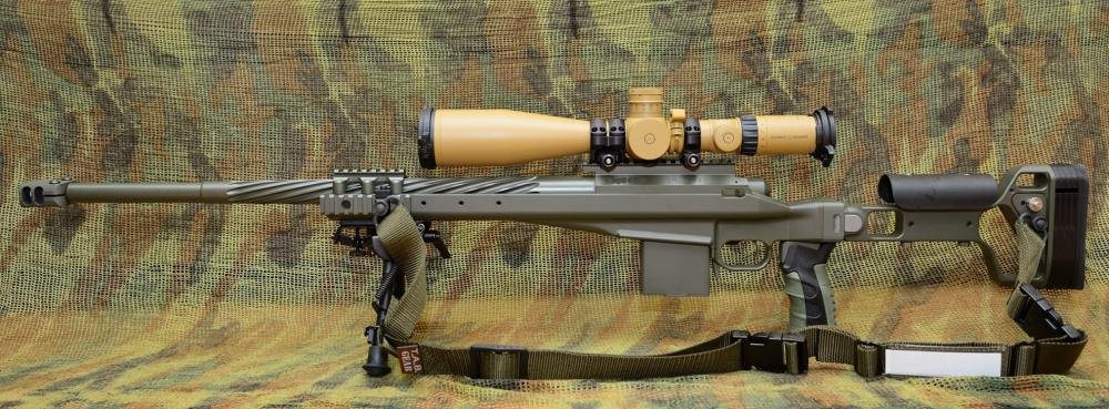

Dobryak Опубликовано: 18 апреля 2013 Поделиться Опубликовано: 18 апреля 2013 То vicv Вопрос по винтовке на последней фотке. Долы на стволе проточены спирально. Это дань красоте или несёт какую-то тех.нагрузку? И по конфигурации. Чем обусловлен выбор 10го твиста в 260м? Ссылка на комментарий

ivanko Опубликовано: 18 апреля 2013 Поделиться Опубликовано: 18 апреля 2013 Dobryak писал: То vicv Долы на стволе проточены спирально. Это дань красоте или несёт какую-то тех.нагрузку? Нарезы наверное правосторонние. Долы наоборот - левосторонние. Скорее всего фишка в гашении возможного скручивания ствола от разгона пули по стволу. Почему нарезаны только до половины ствола? Думаю на этом участке происходит пиковые нагрузки при разгоне пули как по линейной, так и по циклической скорости. Ну и для уменьшения веса - тож понятно. Ссылка на комментарий
vicv Опубликовано: 18 апреля 2013 Поделиться Опубликовано: 18 апреля 2013 Dobryak писал: То vicv Это дань красоте или несёт какую-то тех.нагрузку? И по конфигурации. Чем обусловлен выбор 10го твиста в 260м? По долам. Это стандартная конфигурация, к этому пришел производитель. 10й твист для 308го, 260 ствол с 8м твистом. Одна винтовка два ствола. 260й еще не получил на руки. Ссылка на комментарий
vicv Опубликовано: 18 апреля 2013 Поделиться Опубликовано: 18 апреля 2013 (изменено) ivanko писал: Нарезы наверное правосторонние. Долы наоборот - левосторонние. Скорее всего фишка в гашении возможного скручивания ствола от разгона пули по стволу. Почему нарезаны только до половины ствола? Думаю на этом участке происходит пиковые нагрузки при разгоне пули как по линейной, так и по циклической скорости. Ну и для уменьшения веса - тож понятно. Да, нарезы правосторонние. Долы наоборот - левосторонние. Производитель так и ответил - для оптимизации харрактера гармонических коллебаний. Изменено 18 апреля 2013 пользователем vicv Ссылка на комментарий

Dobryak Опубликовано: 18 апреля 2013 Поделиться Опубликовано: 18 апреля 2013 vicv писал: По долам. Это стандартная конфигурация, к этому пришел производитель. 10й твист для 308го, 260 ствол с 8м твистом. Одна винтовка два ствола. 260й еще не получил на руки. О! Теперь всё на своих местах. А то я не понял зачем на 260м десятый твист. Кстати на 308м 10й твист тоже по моему очень специализирован! Ссылка на комментарий

vicv Опубликовано: 18 апреля 2013 Поделиться Опубликовано: 18 апреля 2013 ФЭС писал: А по поводу третьего упора, можно подробнее? И фото плиз, если можно. Очень любопытно Technical Specification of Coyote 7.62 SWS: Receiver and bolt: Receiver material: Stainless Steel Pr. 70 416 Bolt material: 4140 C/M HTSR # of lugs: 3 (2 front 1 rear)-one piece bolt. Lug rotation: 90 degrees. Recoil lugs on receiver: 3 lugs. Scope rail screws: 10-32 (5). Action screws: 5/16-24 (2). Safety: 3 position with middle “field strip” position. Ejector: Single plunger set. Extractor: Hook type. Barrel thread: 1.162X16. Production method: CNC-VMC, LATHE and WIRE EDM. Barrel: Barrel material: 4140 C/M. Barrel length: 24” Barrel twist: 1-10” Grooves: 6 Brake/suppressor thread: ¾-20. Tenon thread: 1.162X16. Fluting: Helical pattern. Stress relief: Cryogenic. Мне интересно почему не стали нержавейку для ствола применять. Спросил, жду ответа. Фото чуть позже, как дома буду. Ссылка на комментарий

стрелок1967 Опубликовано: 18 апреля 2013 Поделиться Опубликовано: 18 апреля 2013 Да винтовка довольно хорошая,а ствол почему не имеет дол до конца а имеет резкое утончение чтоб модер накрутить интегрированый. Там стволец не тоненький, Такой же похожей конструкции ствол с резким сужением идет на 408 чейтаке Ссылка на комментарий
vicv Опубликовано: 18 апреля 2013 Поделиться Опубликовано: 18 апреля 2013 стрелок1967 писал: Да винтовка довольно хорошая,а ствол почему не имеет дол до конца а имеет резкое утончение чтоб модер накрутить интегрированый. Там стволец не тоненький, Такой же похожей конструкции ствол с резким сужением идет на 408 чейтаке вот тут видно но модер для гражданских заврещен (из за либерастов), народ правда возмущается по этому поволу. Зато отвоевали, не надо винтовку в полиции регистрировать и удалили базу регистраций :) Ссылка на комментарий

vicv Опубликовано: 19 апреля 2013 Поделиться Опубликовано: 19 апреля 2013 (изменено) По третьему упору. [ATTACH=CONFIG]750[/ATTACH] [ATTACH=CONFIG]751[/ATTACH] [ATTACH=CONFIG]752[/ATTACH] [ATTACH=CONFIG]753[/ATTACH] Bolt material: 4140 C/M HTSR # of lugs: 3 (2 front 1 rear)-one piece bolt. Lug rotation: 90 degrees. Recoil lugs on receiver: 3 lugs. Изменено 19 апреля 2013 пользователем vicv Ссылка на комментарий
стрелок1967 Опубликовано: 19 апреля 2013 Поделиться Опубликовано: 19 апреля 2013 Думаю это упор психологический,скорей всего он или припаян или прикручен.ЛММ. Врядли затвор точили именно с этим упором,что не скажеш про передние. Ссылка на комментарий
ivanko Опубликовано: 20 апреля 2013 Поделиться Опубликовано: 20 апреля 2013 Федот да не тот. Упор, но не боевой. Усиление узла крепления ручки к затвору. Чтобы не оторвать при клинах, как это часто бывает у Зброярок. Такая конструкция есть на многих винтовках, в том числе и на RPA Ссылка на комментарий
