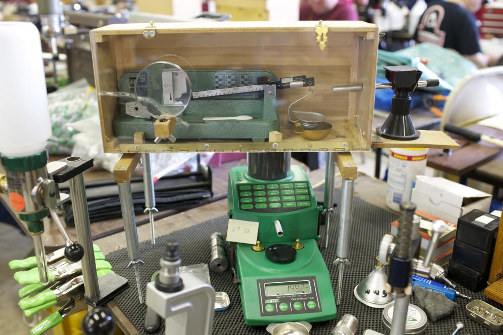

dаllаs Posted May 27, 2013 Share Posted May 27, 2013 Фото из соседней темы, весы американского бенчрестера :) https://reloading.cc/forum/attachment.php?attachmentid=1603&d=1369603617 Link to comment
Лаврентий Павлович Posted May 27, 2013 Share Posted May 27, 2013 Факт. Отрабатывают медленно))) Я для ускорения выравнивания слегка постукиваю по столу пальцем. )))) Две порошинки ловят. Link to comment
olegach79 Posted May 27, 2013 Author Share Posted May 27, 2013 Фото из соседней темы, весы американского бенчрестера :) https://reloading.cc/forum/attachment.php?attachmentid=1603&d=1369603617 Это уже аргумент в пользу 10-10 ;) Факт. Отрабатывают медленно))) Я для ускорения выравнивания слегка постукиваю по столу пальцем. )))) Две порошинки ловят. Скорость не главное.. Вот сказал бы какой нибудь Гуру типа - бери 10-10, они стоят переплаты т.к. лучше в том то и том-то, я бы и мозг себе парить не стал .. --- Я конечно не мастер, поэтому давайте начнем с нуля.. Link to comment
