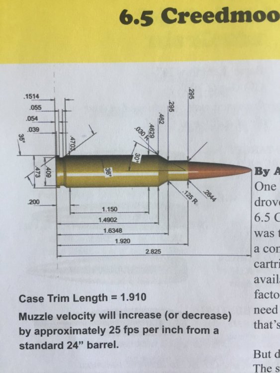

Посмотрел и не нашел информации по этому патрону на нашем сайте.
Хорошая подборка от SIERRA
Смотрим на картинку и делаем выводы 🙂
Стенки точим в 0.0125,патрон в сборе 0.289,бушинг 0.288,зазор по неку 0.006

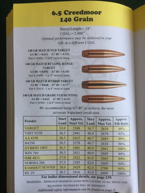

Ниже информация из мануала Бергера

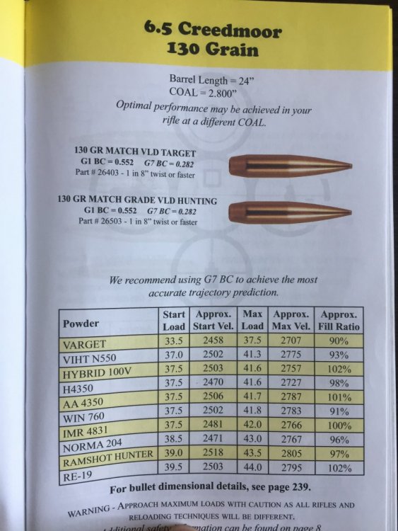

Возможно.Это справочная информация и не более,эта информация всегда с запасом по безопасности.
И еще,очень часто бывают опечатки и это тоже нужно учитывать,лучше проверить  в разных источниках.
