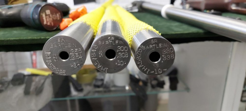

Перестволился в 6.5СМ, Бартлейн 5R 28" ствол.
Есть данные, что с увеличением длины ствола падает скорость: https://rifleshooter.com/2016/02/6-5-creedmoor-effect-of-barrel-length-on-velocity-cutting-up-a-creedmoor/
Ещё и перествольщик сказал, что 5R боится горячих навесок.
Как жить?!

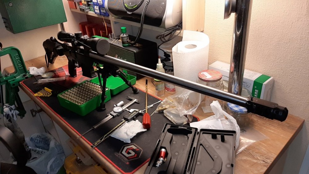

Ствол 28"
Твист 1:8
По букварям такой твист работает с 140~160 гран.
Спортсмены (я для себя стреляю, сам с собой соревнуюсь) заряжают 135~147.
Словом, им было жалко резать бланк, вот и вышло 28 дюймов, даже больше. Между торцами изготовленного ствола 725 мм.
Зенитка, блин.

А сколько живёт ствол в нерже в этом калибре? Тысячу? Две? Четыре?
Кстати, этот Бартлейн просто фантастика - меди не было никогда.
С первых выстрелов патч со Свифтом выходит мокрый и белый. Хоть одним сольвентом порохового нагара чисть!
