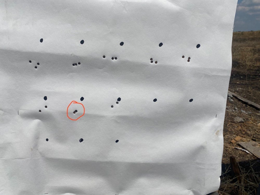

Перестрелке ту которую пометили. Я думаю это случайная группа. И на далеко тоже уверен что не будет стабилизации. Для 8го твиста слишком тяжёлая-длинная пуля.

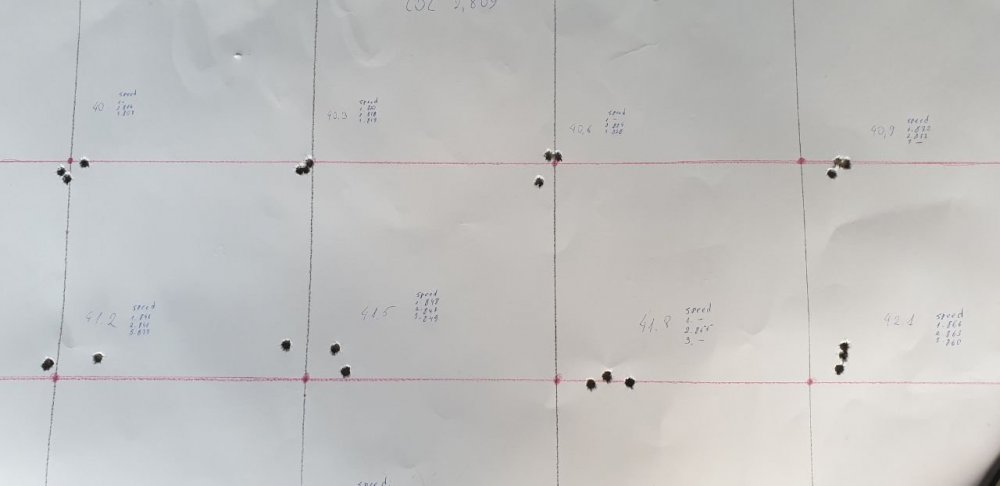

Отстрелял сегодня по навескам 40-42.1 gr. (139 scenar, coal 2.809, vv550, гильза lapua малый капсюль, 223м) Подскажите, пожалуйста, на какой навеске лучше остановиться и пробовать посадку пули? Померял проточку, все ровно на всех, капсюли в норме.
(не знаю, почему при вставке изображения на форум, он поворачивает изображения под 90 градусов..)
1 час назад, firmshare сказал:
Вторая верхняя слева. По моему опыту Scenar к COL не чувствителен.

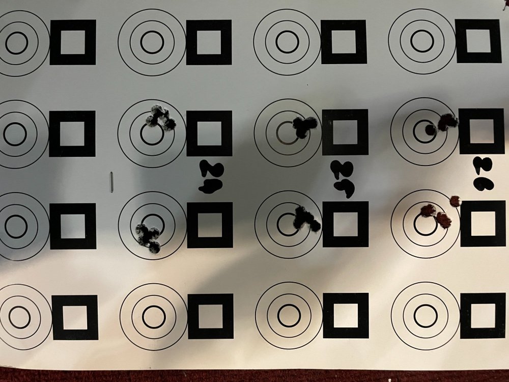

Финальный этап дизайна патрона - подбор CAL. 6,5 Creedmoor Lapua, 142 Sierra, КВБ 223M, 44,0 Gr VV 160, Cadex LCP. В каждом варианте по 5 выстрелов. Закрытый тир 100 метров

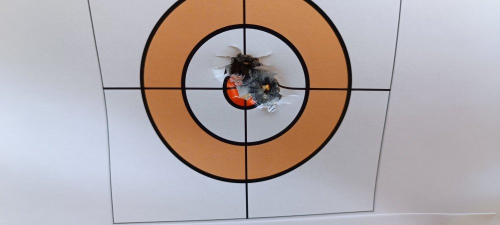

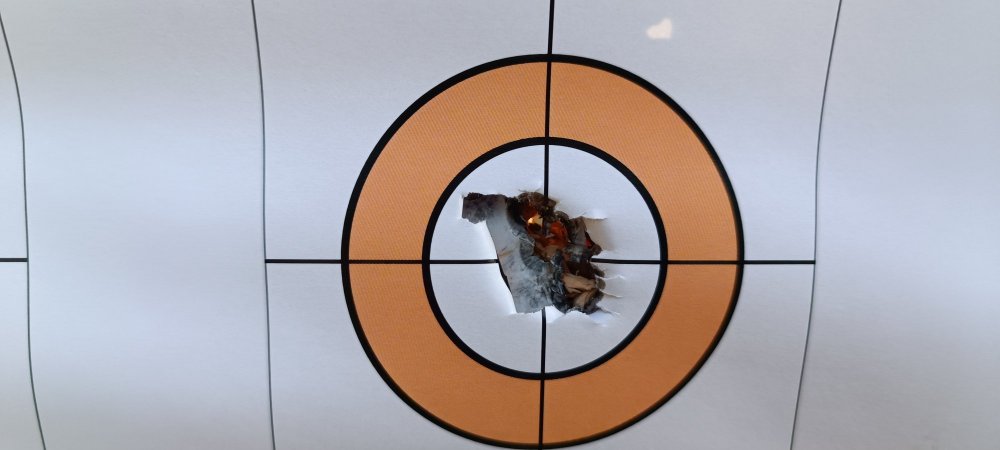

R8 коротыш, 19-й профиль, dS.  Гильза Lapua, BR4, ELD-M 140 gr, VV550 42.0 gr Col 2.84 (по магазину)
дульца точил, бушинг 0.289
Сделал три сборки 41.5 42.0 и 42.5  Отстрелял только две.  41.5 не понравился кучностью в пол-угла и скоростью (коротыш)
42.0 - скорость 853 при 12*С (Labradar) куча - стабильно 0.3 Но выбесила одинаковая диагональ на мишенях ☺️
Стрелял по три - винтовка чисто под охоту. Харрисы, кабаровский мешочек.
навеску 42.5 даже не стал пробовать. Хоть ни проточка ни праймера никаких признаков не подавали, но при наших температурах летом, ну его нафиг.

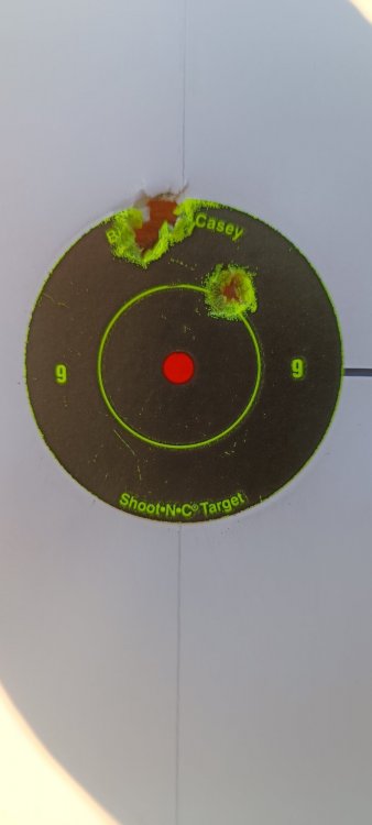

Помятуя, что Заурбек говорил о завышении производителем BC, когда вносил данные в dS, поставил 0.315.
на пятьсот прилетело чуток выше (и опять эта гребанная диагональ 😂 )
Изменено пользователем D-andy
Поэтому, поставил "заводской" в конце-концов 0.326 и забил....
