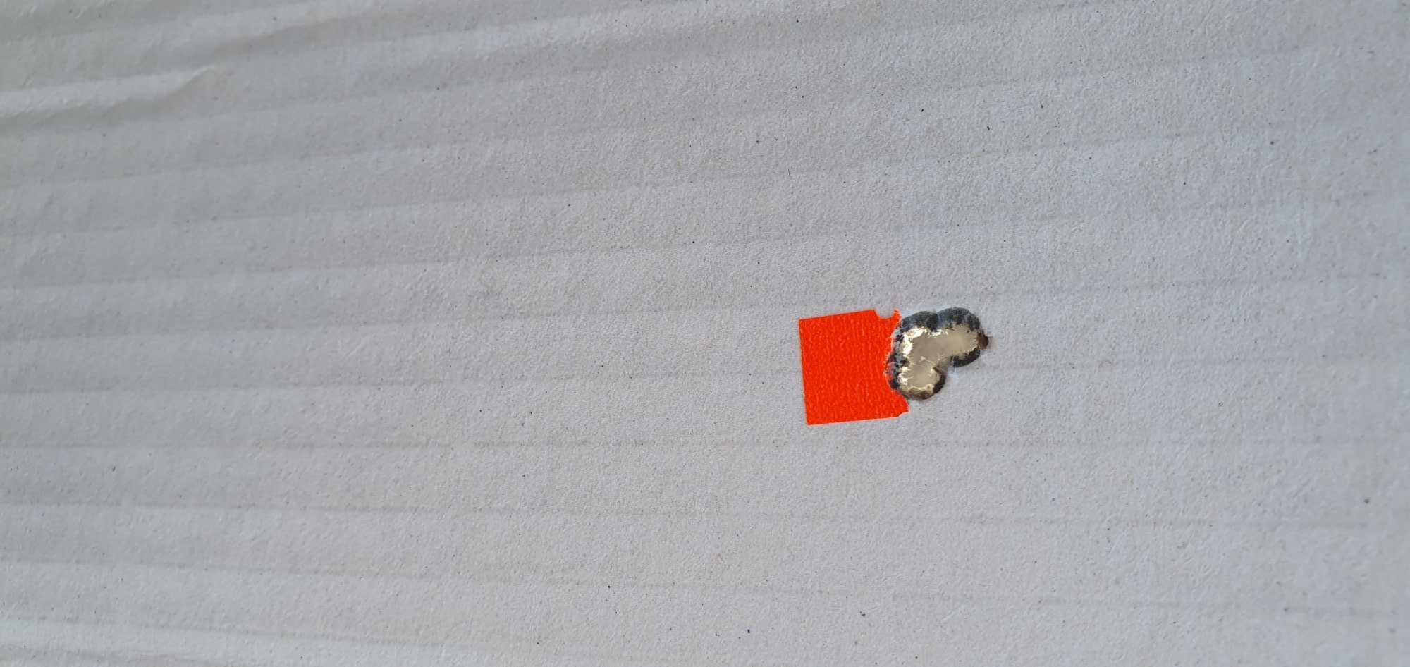

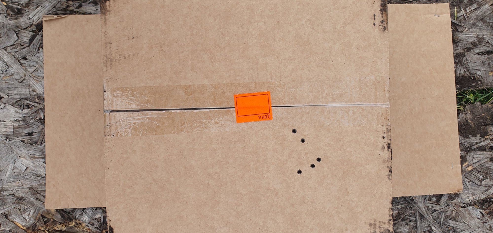

Заурбек Опубликовано: 20 июня 2025 Поделиться Опубликовано: 20 июня 2025 (изменено) 6.5 creedmoor Tikka настрел 3 тысячи. Ирбис 155 п1/22 Пуля 147 eld-m Jump 0.004" Банка sl7 Навеска 41.6 Скорость 845мс Мишени 100м и 610м На 610м фото перевернуто вправо. Изменено 20 июня 2025 пользователем Заурбек 2 Ссылка на комментарий

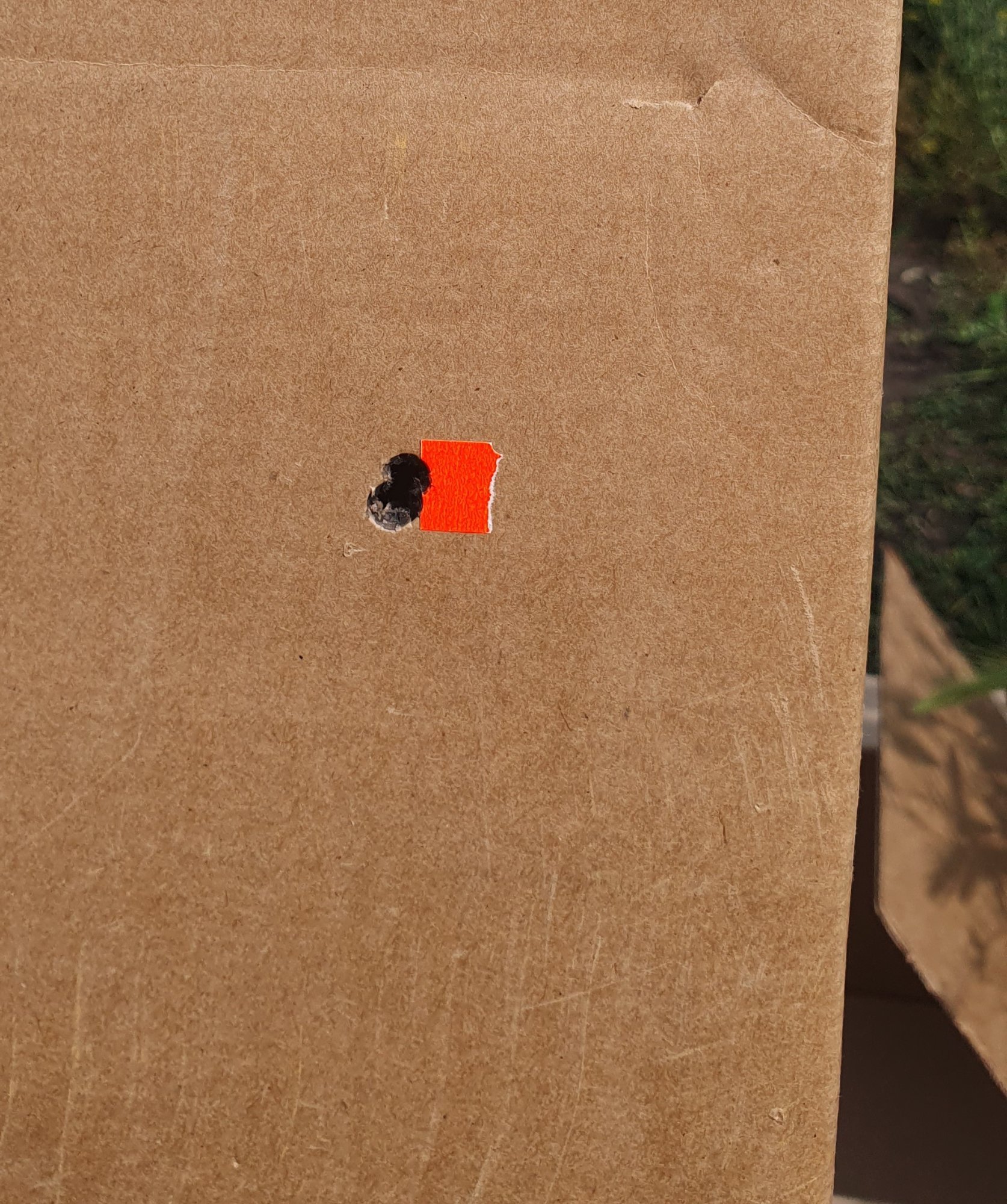

Заурбек Опубликовано: 20 июня 2025 Поделиться Опубликовано: 20 июня 2025 (изменено) Тикка 6.5 кридмур Lapua Scenar 136L Jump 0.040" Ирбис 155 п 1/22 42.5гр Гильза Lapua Скорость 880мс https://t.me/Ossetianshooter Изменено 20 июня 2025 пользователем Заурбек Ссылка на комментарий
