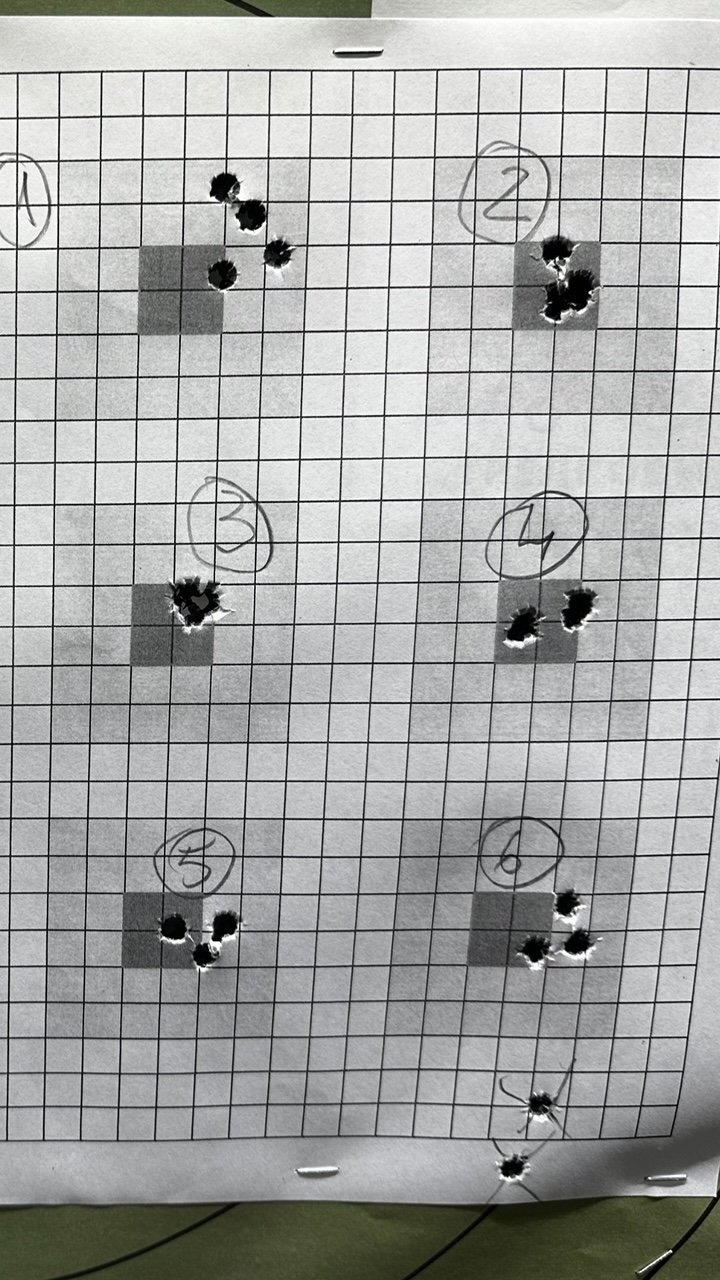

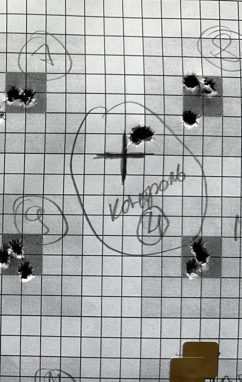

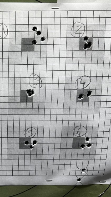

RomanM Опубликовано: 21 декабря 2025 Поделиться Опубликовано: 21 декабря 2025 Всем привет. Закончил настройку патрона, получилось вполне неплохо. DT SRS A2, ствол 24", твист 8" Гильза Lapua, дульца обточены до 0,013, после фулсайза пройдены мандрелом 0,2635 Пуля Scenar 139, порошок вихта N160, навеска 43gr. Скорость 856-859 м/с. Двигался по посадке с шагом 0,003". Куча заметно сжалась на 0,019" вниз от БТС, потом плавно начала раскрываться. Размер клетки 9 мм, так что в первой серии куча меньше 0,1 МОА, в контрольной - около 0,12-0,13 МОА Ссылка на комментарий

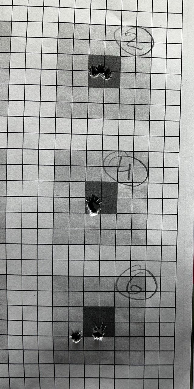

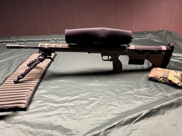

RomanM Опубликовано: 25 декабря 2025 Поделиться Опубликовано: 25 декабря 2025 Сошки accu-tac, мешок самый обычный (на фото), коврик с песком. Отстрел вел сидя, в закрытом тире, поэтому условия идеальные. Настроил еще один патрон, все то же самое, только пуля Hornady eld m 140gr. Навеску вихты 160 пока сделал 42,6, средняя скорость 836-838 мс. Самая плотная куча получилась на минус 0,016" от БТС (3). На (4) моя ошибка, оторвал один, тоже плотная куча, делал контроль. Поэтому полка тоже явно выражена. Думаю немного увеличить загрузку, до 43gr, думаю скорость 845 будет самое то. Ссылка на комментарий
