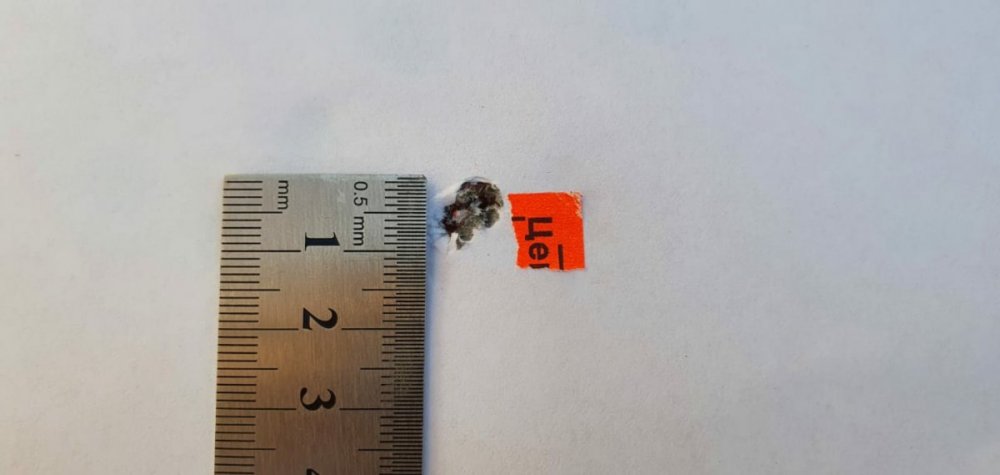

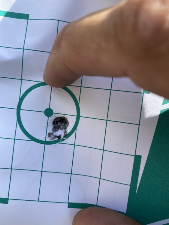

Tikka T3 super varmint 6.5 creedmoor, пуля ELD-X 143, решил формовать новые гильзы, ВВ150 по мануалу минимум 30, насыпал 28 грейн для формовки.
Прилетело пуля в пулю)))
