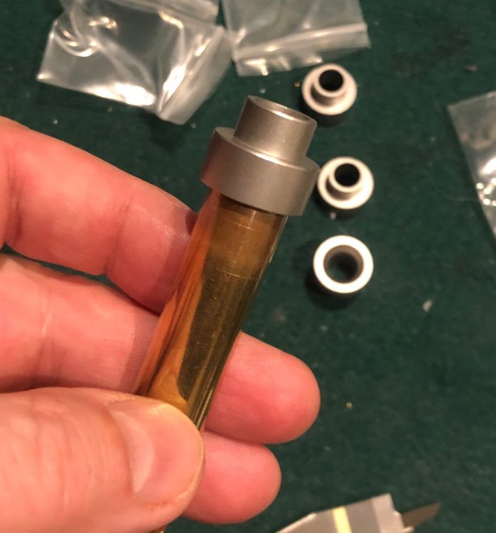

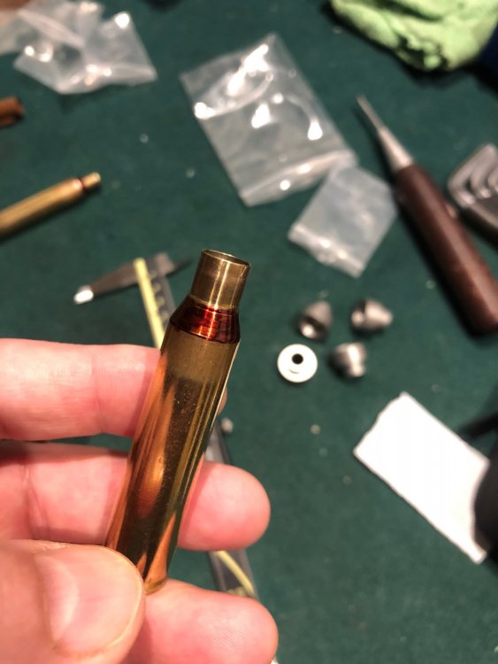

НСК-И Опубликовано: 3 марта 2024 Поделиться Опубликовано: 3 марта 2024 (изменено) Тест колпачка РР в калибре 338LM Закрасил маркером скаты гильзы Накинул колпачок и покрутил . Идеальный вариант, притирать ничего не нужно ! Изменено 3 марта 2024 пользователем НСК-И 3 Ссылка на комментарий
