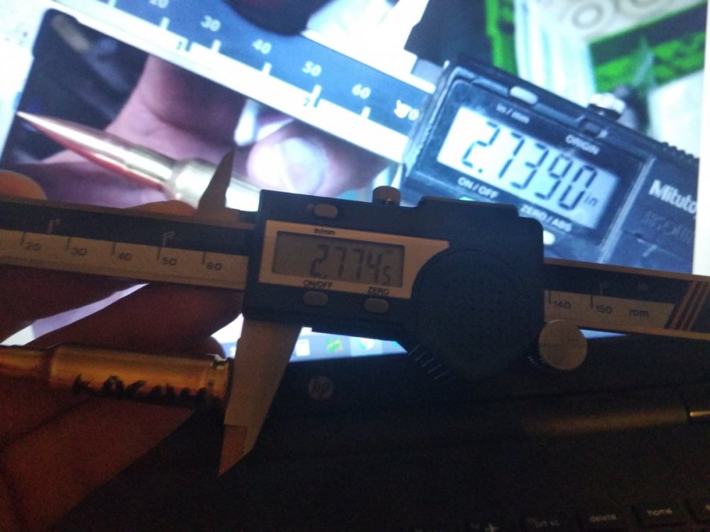

VAG Posted May 13, 2020 Share Posted May 13, 2020 58 минут назад, НСК-И сказал: Это мишени с разных винтовок , все кастомы, но под разные задачи ( снайпинг, бенчрест) На моем собранном патроне в касание, навеска вв150 37 гр, растет проточка на 0,0005"при +25с Как у Вас при навесках более 2 гр все норм, если в точке закусывания длина патрона меньше и соответственно камера сгорания меньше, и собираете патрон в нарезах? на фото мой собранный патрон в касание, на заднем фоне Ваш в закусывание. Может я где то что то упустил? Link to comment
