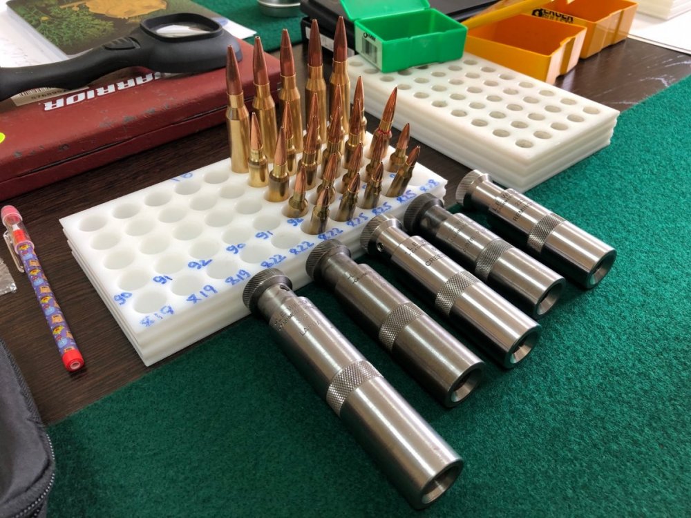

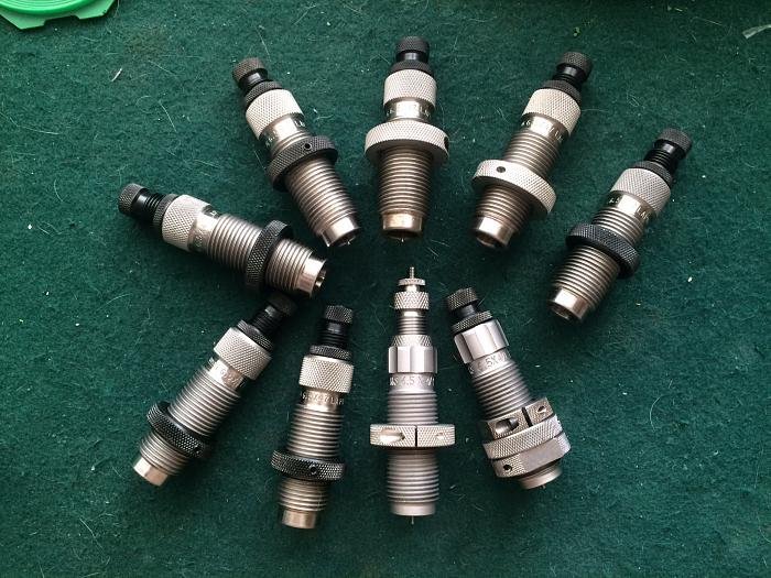

НСК-И Posted November 26, 2020 Share Posted November 26, 2020 (edited) В 25.11.2020 в 14:07, DastarD сказал: Заказал ствол под новый/старый для себя калибр - 308Win. Соответственно, матриц под него до этого времени не было. Хотел пойти привычным путем и заказать в штатах Redding, Wilson. Но случайно наткнулся на тему про производство матриц в РФ. Делают в СПб, бренд - Reloading lab. Любая матрица подбирается под патронник.Других вариантов нет.Все матрицы разные,все патронники разные.Задача стрелка согласовать матрицу которая в наличии и свой патронник.Совершенно не важно какой бренд,важно ,как матрица РАБОТАЕТ. Критерий очень простой. Матрица не должна добавлять биения,матрица должна правильно обжимать.Эти два момента и нужно проверить.Но проверить это можно только одним способом,купить и протестировать. На фото ВСЕ матрицы ОДНОГО калибра.(6.5-47) Я не поленился и протестировал ВСЕ.Много времени это не занимает. Как ни странно :) подошла не кастом ,а обычная реддинг. Её и оставил для этого патронника. Что касается посадочных матриц ,то их тоже нужно тестировать. Они не должны давать сильного биения и гильза не должна затирать по телу матрицы(застревать в матрице).Два параметра которые нужно проверить.Если матрица с микрометром,желательно проверить ,как работает микрометр(заявленная дискретность). Edited November 26, 2020 by НСК-И Link to comment
DastarD Posted November 26, 2020 Author Share Posted November 26, 2020 Игорь, спасибо за развернутый ответ. Когда-то именно так и подбирал матрицу для калибра .223 (по Вашему совету): купил пять штук Redding и протестировал все. Не смотря на то, что все они были одной "модели", гильзу формировали по-разному. Выбрал наиболее подходящую под свой патронник, остальные продал/отдал. Вопрос был в другом: нет ли откровенного брака в виде неровно обработанной внутренней поверхности, несоосностей и т.п.? Но, судя по всему, широкого опыта использования изделиями этого производителя нет. Буду покупать и экспериментировать. Link to comment
