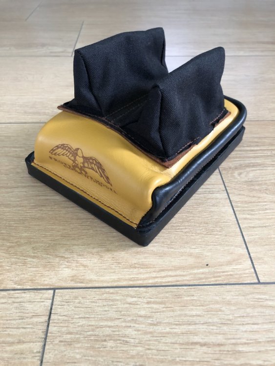

я заказывал у них кастомный, максимально низкий, без наклона, в кордуре с высокими ушами. На фото без песка:
Вот к такому определению мы пришли в переписке с протектором  (естественно все параметры надо подбирать под себя, ниже, это то, что было нужно непосредственно мне):
Custom lower height Flat Top DR Bag; it has the taller Rabbit Cordura Ears with 1/2" triple stitch between. High is 2-1/2"

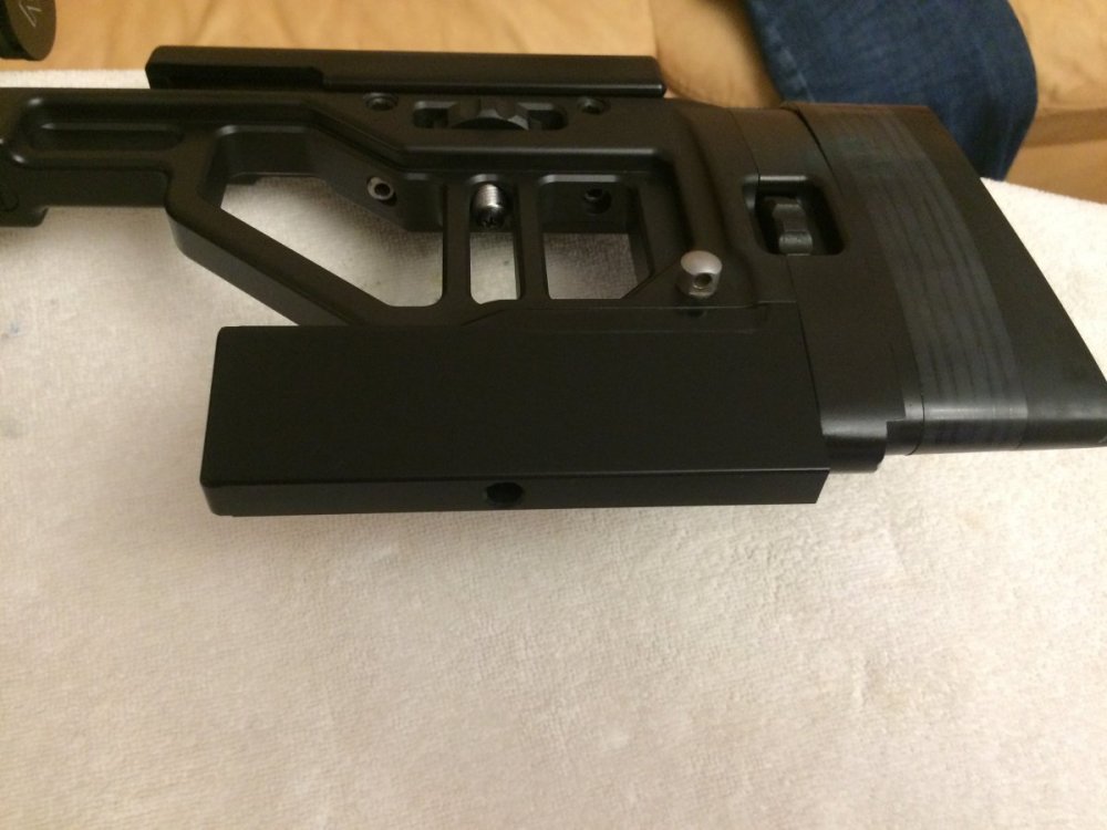

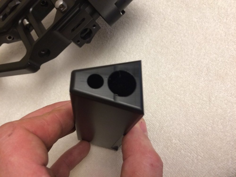

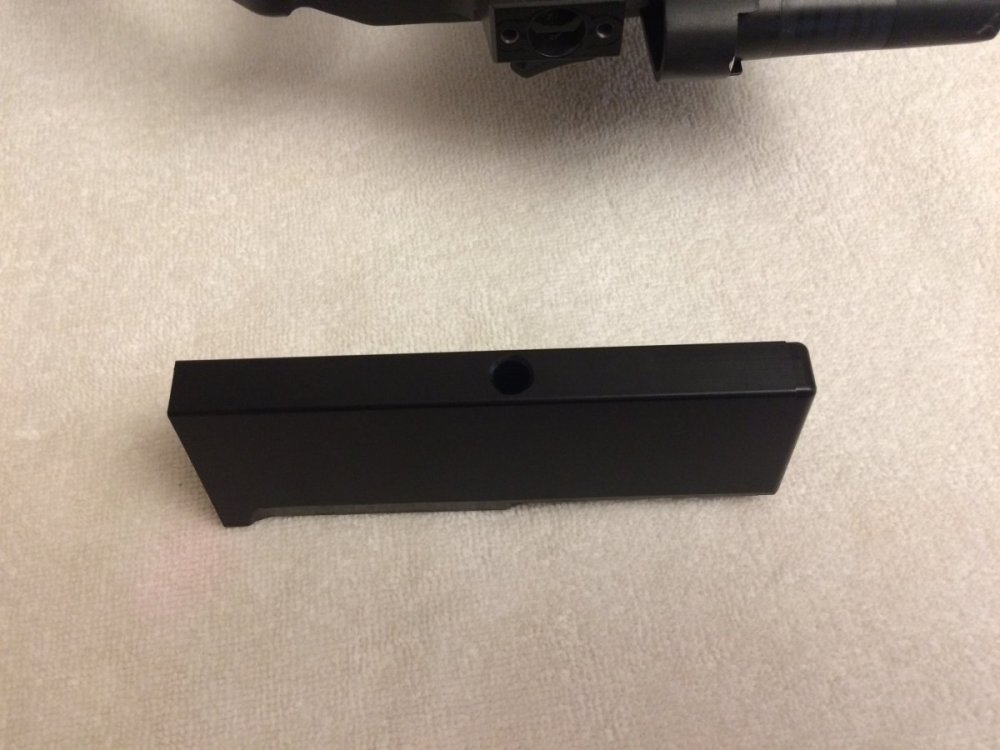

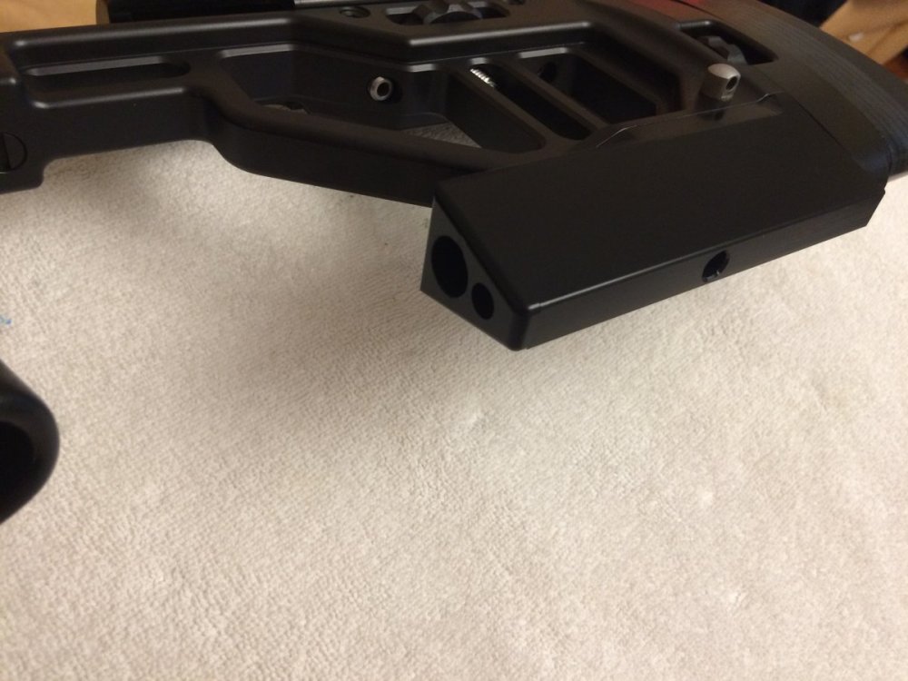

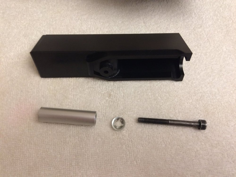

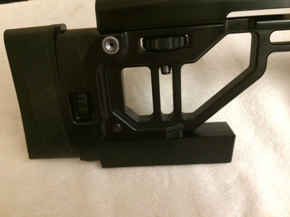

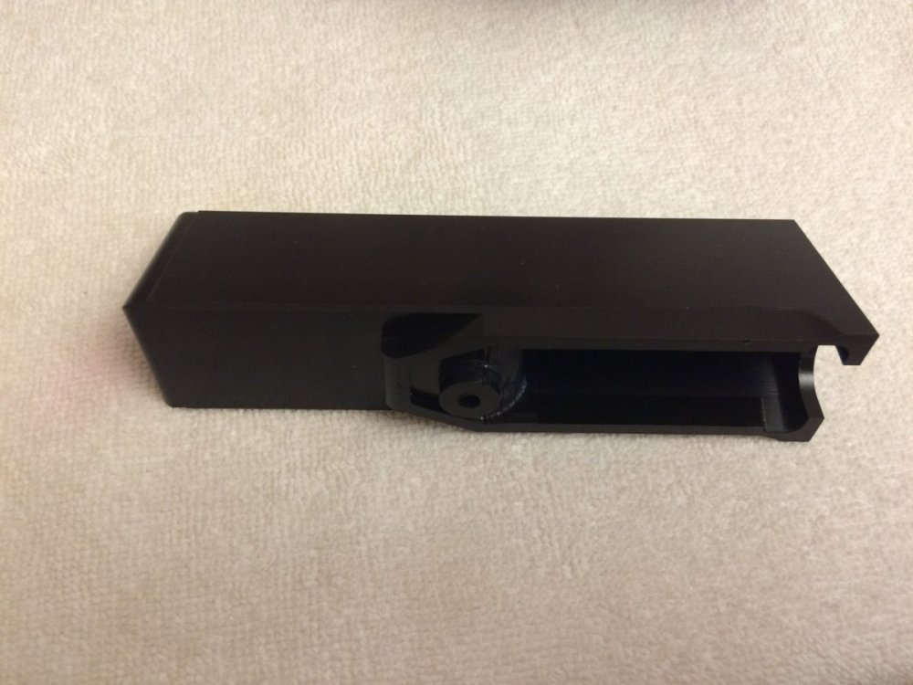

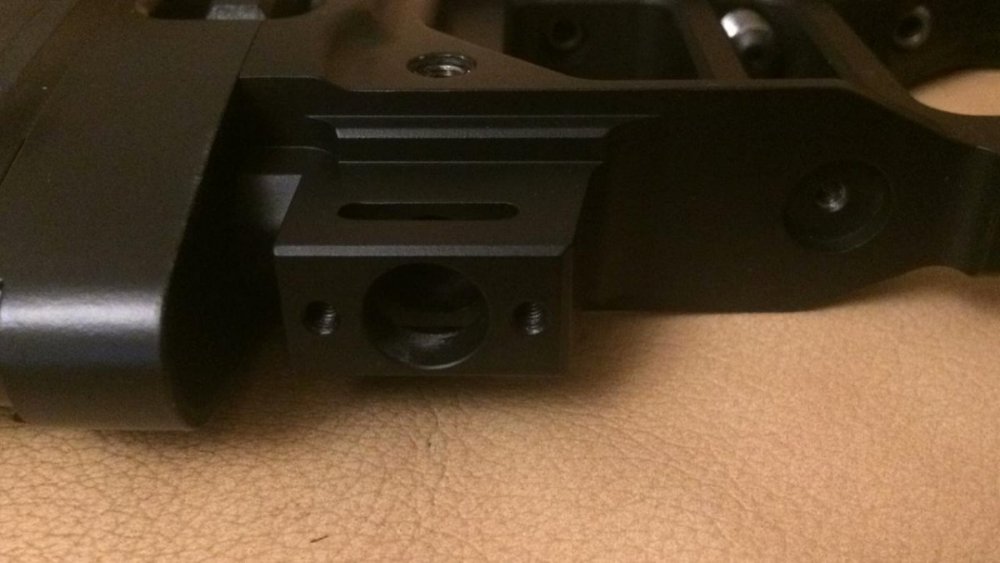

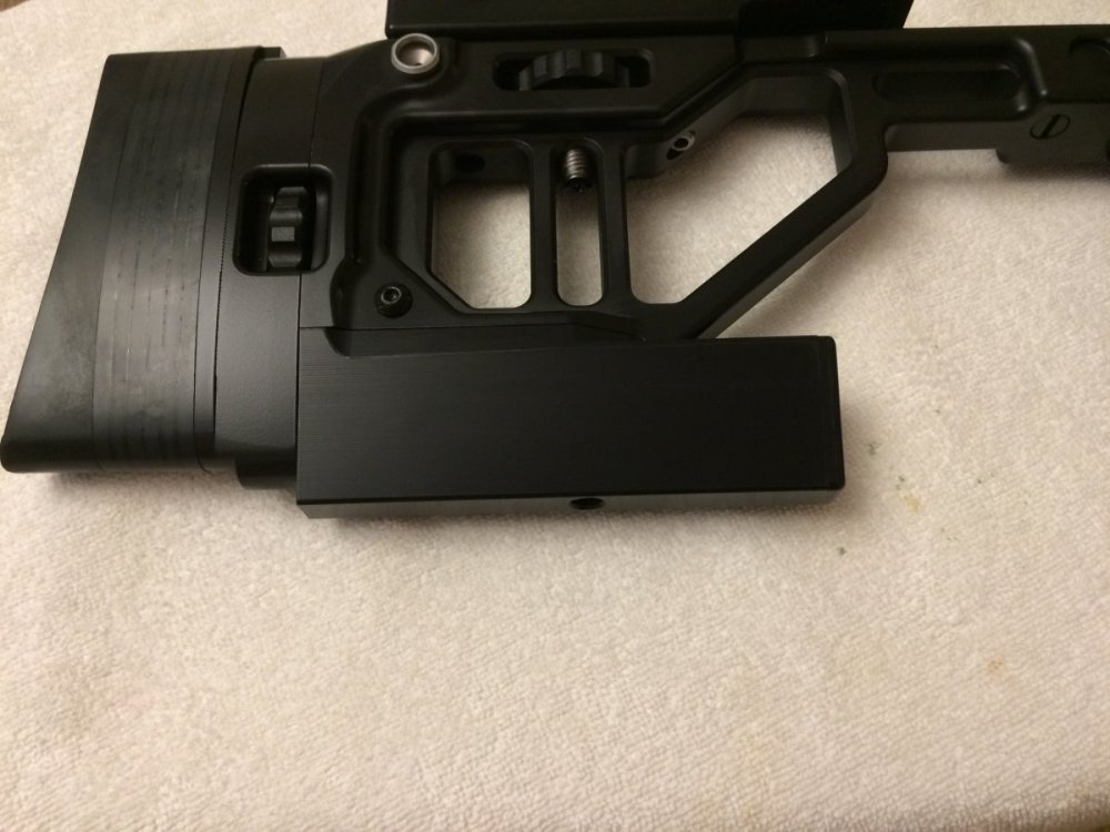

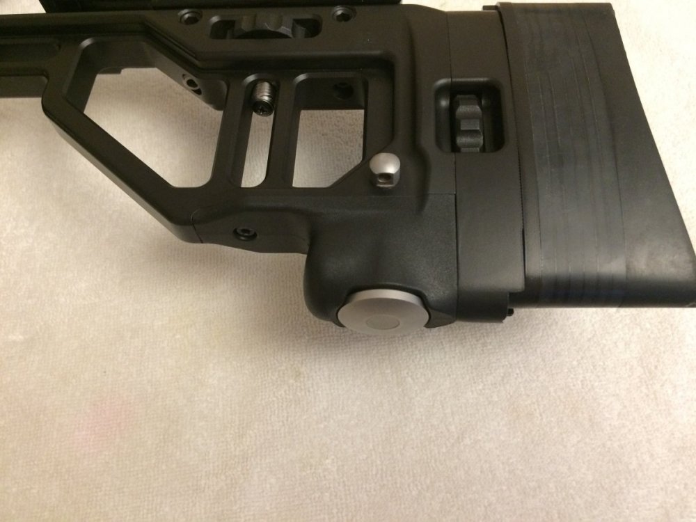

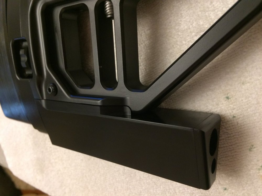

Соорудил адаптер под задний мешок для ORSIS T-5000M.
Адаптер сделал прямой удлинённый с полициталя, встаёт на штатное место, никаких изменений в конструкции винтовки не требует.
В любое время можно поставить штатный монопод или заводскую накладку под мешок.

13 часов назад, NORD сказал:
Это собственного изготовления .
Выглядит достойно. Можете показать конструкцию подробнее?

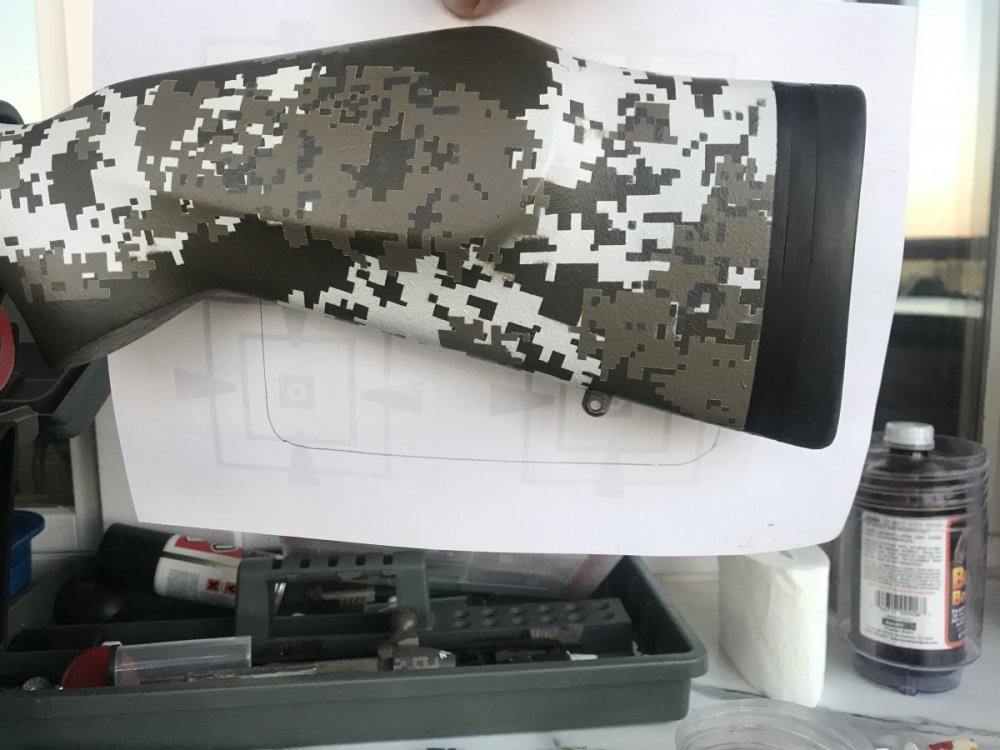

У меня карабин с сильно скошенным охотничьим прикладом, и стандартные задние мешки не подходят. Надо или делать адаптер с хитрым креплением или заказывать кастомный мешок с большим скосом.  Что посоветуете?
Заранее благодарю!

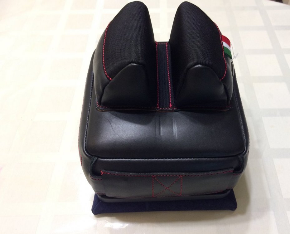

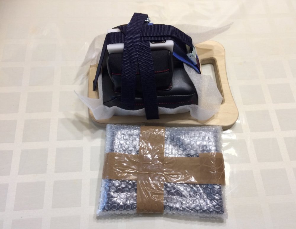

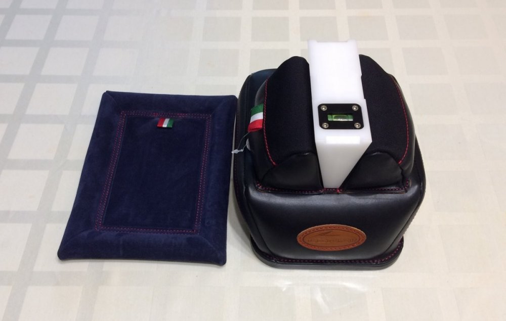

Получил долгожданную посылку от Alberto Lenzi, мешок делал под заказ по моим размерам, качеством исполнения очень довольный, советую
Изменено пользователем Gruf

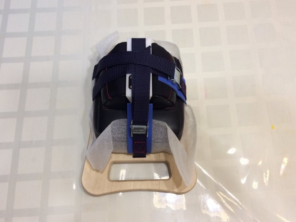

А как правильно им дать размеры, вы сделали сначала адаптер, а потом с него давали им размеры  ?
Вы рисовали, фотографировали... можно подробно описать заказ.
В 18.09.2019 в 20:52, Gruf сказал:
Поздравляю!Отличный выбор!Качество продукции Лензи всегда на высоте,не перестает удивлять.
Я даже не удивляюсь. Человек - идеалист. Я даже почувствовал, что мы с ним на одной волне, когда переписывались. Сам иногда на работе по 5 раз все перепроверяю, прежде, чем успокоюсь, что все хорошо сделал. Но это точно не конвейерный подход. Такие люди редкость и не популярны. Всё хотят качество, но дёшево, а так не бывает. Я бы даже сказал, это соль бенчрест. Без них мы бы так и остались с технологиями 30-х годов прошлого века в бенчресте. Как написали где-то, "они просят слишком мало за свой труд" (правда это было написано про производителей штучных пуль, но суть не меняет).
Отписался в личку
