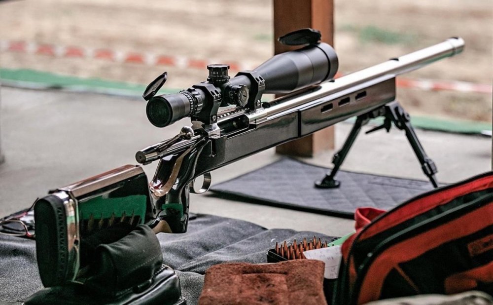

Для стрельбы лежа мешок должен быть низким,чтобы не стоять на локтях.
1E5108C7-16D2-44EC-8EFC-EBCA3F76351E.thumb.jpeg.f5eed402d71f9debf935adcbdfc7952a.jpg.e02b76be31e44bc828a67eea9e13d8d7.jpgтут  отзывы и много фото

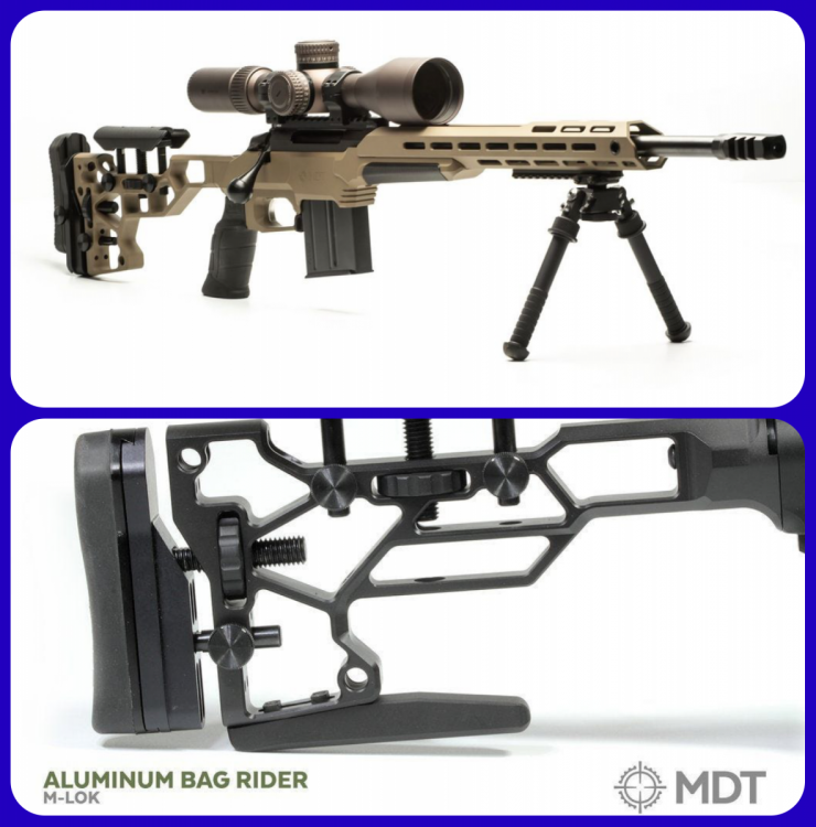

Доброго дня!
Поясните новичку, действительно задний мешок не может иметь механических регулировок по высоте и горизонту?
Почему нет.
НСК-И, спасибо за пояснения. Я часто иду по ложному пути, хорошо что есть с кем обсудить.
ВАГорбатый, спасибо за видео.
По горизонту не хватает регулировки, а так огонь!

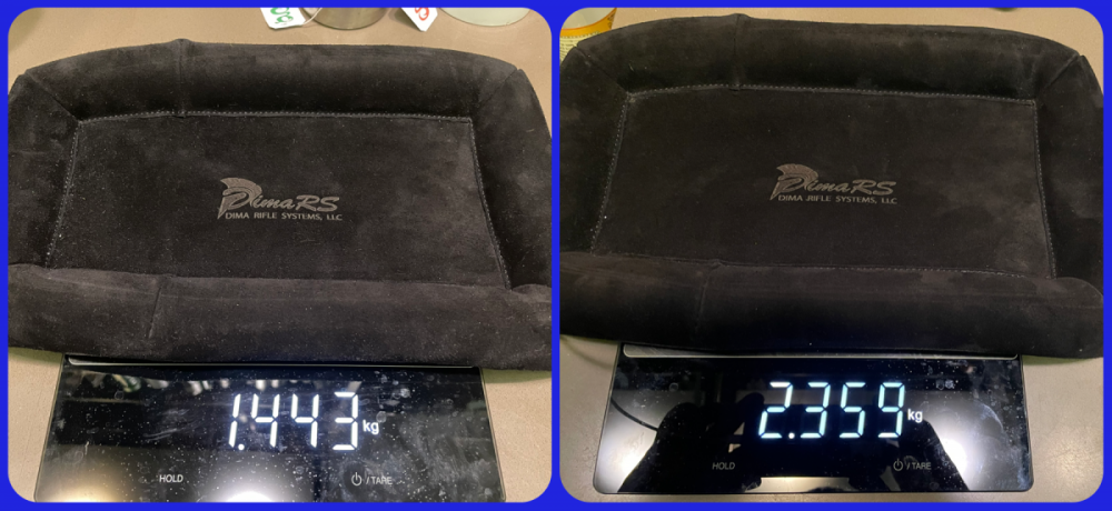

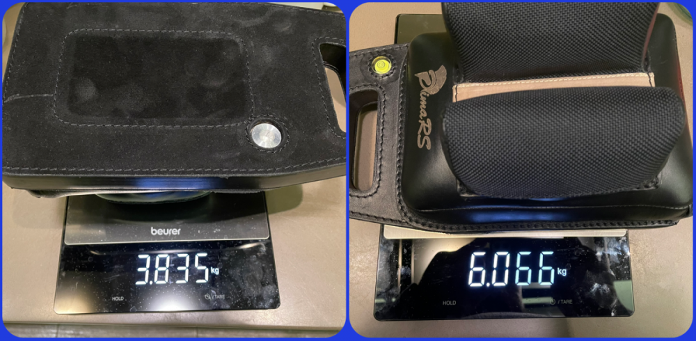

К теме про песок...
Взял себе недавно низкий мешок с наклоном, плюс плот Отто. От производителя все было набито кварцевым песком. Удалось найти в розницу хромитовый (INCHROM-45S), похожий на Синклере продается. Разница в весе - на фото (слева- кварцевый, справа- хромитовый).
