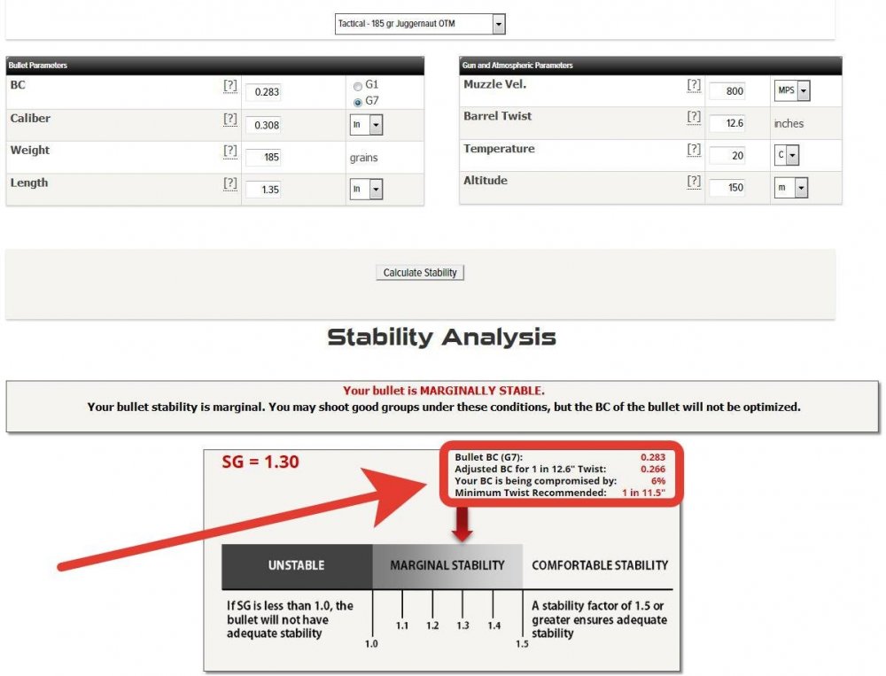

НПЗ 185 высокой кучности, ФГС 1.30. У бергера 185 OTM Tactical на моем железе так же ФГС 1.30. НПЗ показала хорошую кучность на 100-500м, а вот на 800 50% пуль прилетело утюгами

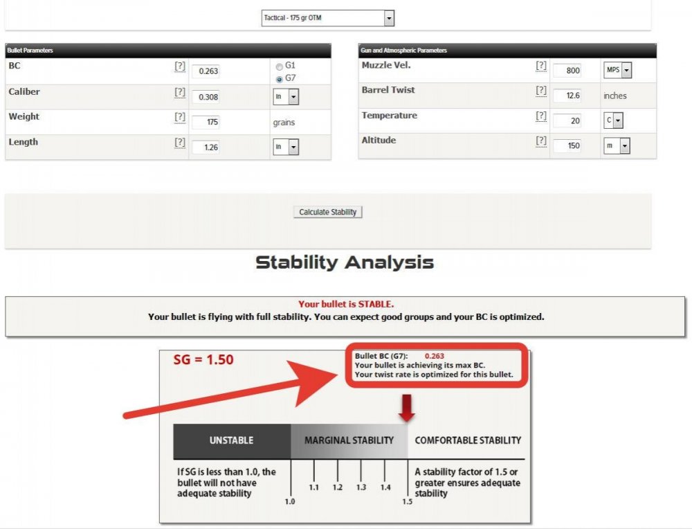

вот рассчет ФГС под мое железо на сайте бергера для Tactical OTM 185. Как видим - имеем пограничную стабильность. пули с другой геометрией (например VLD) подходят еще меньше
а вот для сравнения та самая Tactical OTM 175. вот она и перспективная как раз

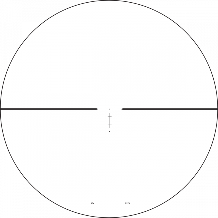

Так же был заменен прицел. Честно скажу - не планировал, но благодаря Игорю было найдено потрясающе заманчивое предложение - почти новый Nightforce Competition 15-55x52 с сеткой DDR-2.
Сетка сначала смущала - но Игорь посоветовал все же попробовать, а потом если что просто перепродать, благо предложение это позволяло. Но скажу честно - попробовав поработать с этой сеткой, я понял что она очень продуманная и удобная. Прицел поставил на высокий крон с наклоном 20моа, чтобы меньше взаимодействовать щекой с прикладом при стрельбе.

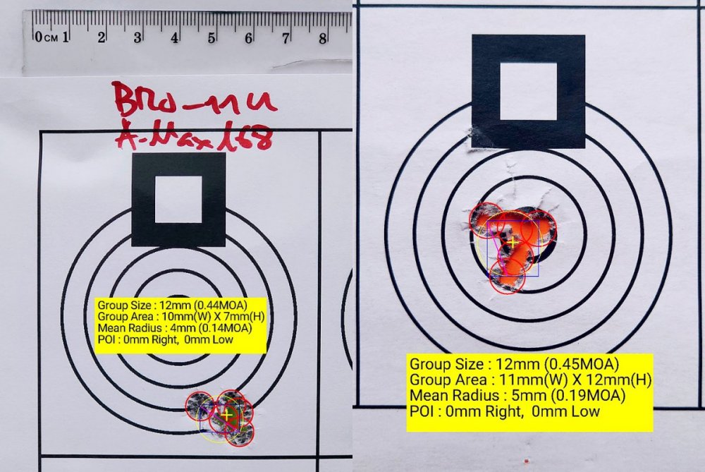

Первым делом я конечно отстрелял с нового комлпекса уже отработанный боеприпас с A-Max 168.
Получилось весьма достойно. Прицел порадовал чистотой картинки, которую я точно не ожидал увидеть на максимальной кратности. Так же опыт работы с прицелом именно на 55ти кратах позволил выявить некоторые стрелковые ошибки удержания оружия и работы со спуском, который до этого я не осознавал.

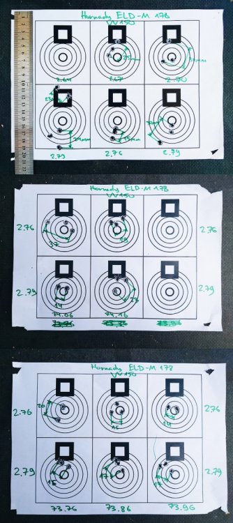

Дальше приступил к подбору рецепта для новой пули - Hornady ELD-M 178. Пуля интересна форм-фактором меньшим еденицы, и высоким БК. Однако, для твиста 12.6 выглядела она весьма спорно, с ФГС всего 1.25 в благоприятных летних условиях. Пуль было всего 100, так что по полной программе настройки пройти не удавалось (от безопасной точки старта вниз с проходом 3-4 навесок для каждой глубины посадки). Сделал экспресс вариант, и остановился на интересной настройке, где прострел показывал почти постоянную кучность при изменении как посадки так и навески. Скорость получалась в районе 790мс, что для пули данного веса вполне себе на 308 с обычной гильзой.
Прострел итогового рецепта 2 по 5 дал какие-то странные и противоречивые результаты. В общем было очевидно, что настройка не завершена, и какие-то отрывы периодически возникают, хотя часть попаданий летела практически в одну дыру. На тот момент оставалось в наличии уже всего 30 пуль, поэтому я решил попробовать пострелять подальше, чтобы посмотреть как пуля работает с моим твистом на дистанции.

Поскольку ELD-M 178 на моем твисте 12.6 себя не оправдала - продолжил тестирование пересобранного комплекса с уже зарекомендовавшей себя A-Max168.

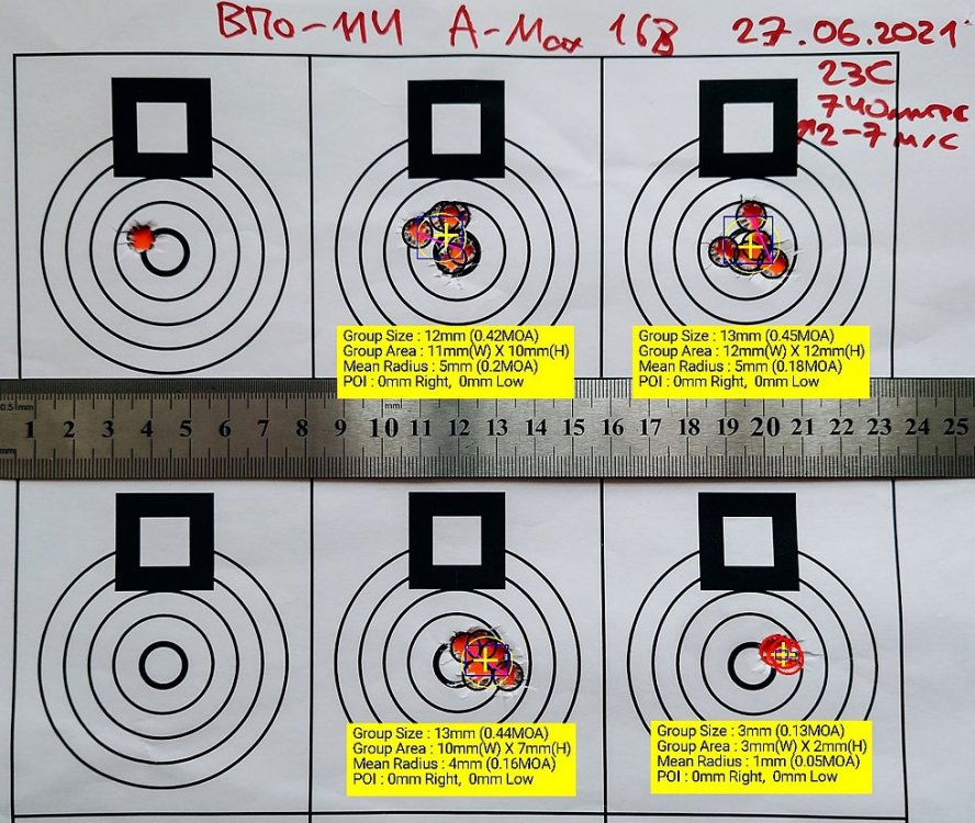

1. Отстрелял на стабильность 100м, 3 серии по 5, и одну по три. По три - специально в качестве иллюстрации почему отстрел по три не репрезентативен. Итоговая кучность составила 0.42-0.45 моа, тогда как раьше при отстреле 2 по 5 она составляла 0.5-0.51 моа. Эти изменения можно отнести как к изменению положения сошек, так и к использованию прицела большей кратности, и соответственно уменьшению ошибок прицеливания. Так же в релоаде добавился контроль биения пули в собранном патроне (приехало оборудование).

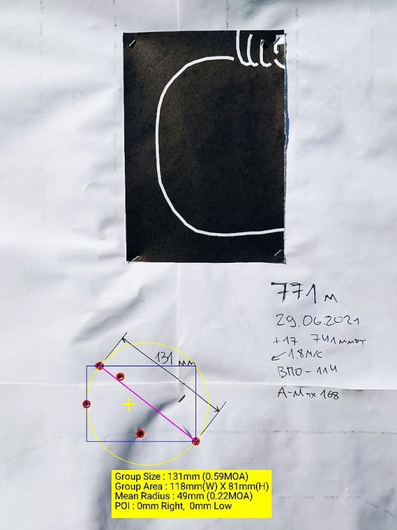

2. Отстрелял 563 и 771 метра. Получились личные рекорды на этих дистанциях. 563 метра показали 0.43-0.49 моа, и 771 метр 0.59 моа. До этого лучшие результаты комплекса на этих дистанциях составляли 0.7 и 0.95 моа соответственно. Улучшение значительное!
