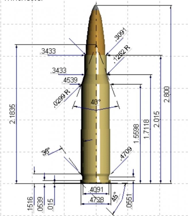

Дмитрий1812 Опубликовано: 27 января 2021 Автор Поделиться Опубликовано: 27 января 2021 2 минуты назад, НСК-И сказал: Самые ходовые 0.012-0.0125 и 0.013(для 338 LM).Но лучше разобраться с теорией и понять,как составлять план на проточку,где брать цифры и от чего отталкиваться.Теория явно хромает. Спасибо. Буду подтягивать теорию. Ссылка на комментарий
НСК-И Опубликовано: 27 января 2021 Поделиться Опубликовано: 27 января 2021 9 минут назад, Дмитрий1812 сказал: Буду подтягивать теорию. Для понимания.Там есть сразу всё.Доработка железа,подготовка гильзы,настройка заряда и т.д Ссылка на комментарий

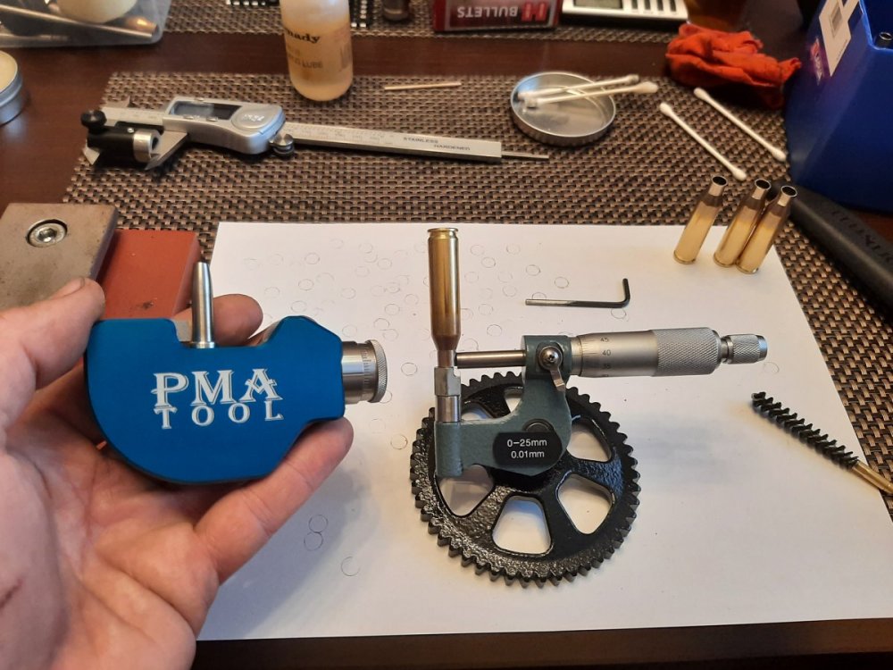

Solo.lv Опубликовано: 29 января 2021 Поделиться Опубликовано: 29 января 2021 (изменено) Наверное будете смеяться, но пользуюсь китайским копеечным микрометром с алиэкспресс... Прикрутил его к самодельной подставке для удобства (из какой-то шестерёнки сделал), проверил щупами точность измерений и пользуюсь им уже несколько лет. Для этой операции его хватает, по крайней мере мне хватает. Изменено 29 января 2021 пользователем Solo.lv 2 Ссылка на комментарий

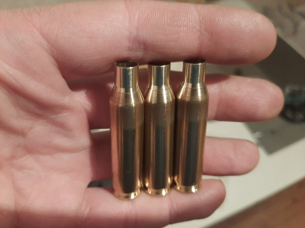

Solo.lv Опубликовано: 31 января 2021 Поделиться Опубликовано: 31 января 2021 (изменено) В 29.01.2021 в 22:39, lapua1234 сказал: Смотрю точилка в деле Александр! Гильзы классные! Эрик, ещё раз большое спасибо за точилку. PMA- вещь, работает отлично! Дмитрий 1812, если интересно- вот ссылка на китайца. Не то чтобы я рекомендую, но если на Митутойю денег нет то на первое время можно и такой обойтись (ИМХО). Естественно если финансы позволяют- берите хороший фирменный микрометр! https://m.aliexpress.com/item/33053084326.html?trace=wwwdetail2mobilesitedetail&spm=a2g0o.cart.0.0.4d953c001KzkhP&mp=1 Изменено 31 января 2021 пользователем Solo.lv 1 Ссылка на комментарий
НСК-И Опубликовано: 31 января 2021 Поделиться Опубликовано: 31 января 2021 Solo.lv Посмотрел фото проточенных гильз.Совет,заход на плечи уменьшить на треть,поменять угол резца.поставить +5 градусов от мануала.Сейчас видно ступеньку,это из за угла резца.Это конечно всё не критично,но лучше сделать правильно. 1 Ссылка на комментарий
Solo.lv Опубликовано: 31 января 2021 Поделиться Опубликовано: 31 января 2021 (изменено) 19 минут назад, НСК-И сказал: Solo.lv Посмотрел фото проточенных гильз.Совет,заход на плечи уменьшить на треть,поменять угол резца.поставить +5 градусов от мануала.Сейчас видно ступеньку,это из за угла резца.Это конечно всё не критично,но лучше сделать правильно. Там сейчас стоит резец 20 градусов (260 рем, плечи как у 308). Может заход на плечи на фото так выглядит, но когда экспериментировал распилил гильзу- там тощины ещё с конкретным запасом, а ступенька нормально обдувается практически без следа. В планах заказать резец 23 градуса, но это сделаю позже, пока придётся с этим резцом работать- боюсь к соревнованиям не успеть со всеми этими карантинами... Изменено 31 января 2021 пользователем Solo.lv Ссылка на комментарий
НСК-И Опубликовано: 31 января 2021 Поделиться Опубликовано: 31 января 2021 1 час назад, Solo.lv сказал: Там сейчас стоит резец 20 градусов Сколько по мануалу плечи у 308 ? Ссылка на комментарий
Solo.lv Опубликовано: 31 января 2021 Поделиться Опубликовано: 31 января 2021 (изменено) 23 минуты назад, НСК-И сказал: Сколько по мануалу плечи у 308 ? 40 градусов. Этот резец на 20 градусов по другому не установить- пробовал, тогда само дульце начинает как морковку затачивать. Экспериментировал на левых гильзах- пока так оставлю, но на будущее резец по Вашему совету обязательно закажу. Только 25 у ПМА не видел, вроде 23 градуса предлагают (или я ошибаюсь?). Изменено 31 января 2021 пользователем Solo.lv Ссылка на комментарий
НСК-И Опубликовано: 31 января 2021 Поделиться Опубликовано: 31 января 2021 (изменено) 29 минут назад, Solo.lv сказал: 40 градусов. Этот резец на 20 градусов Смело ставить 25,если такого нет,тогда 23.И ступенька будет гораздо меньше.На РМА это работает 100%.Ступеньку видно на фото и она наверняка цепляется ногтем. Изменено 31 января 2021 пользователем НСК-И 1 Ссылка на комментарий
Solo.lv Опубликовано: 31 января 2021 Поделиться Опубликовано: 31 января 2021 4 минуты назад, НСК-И сказал: Смело ставить 25,если такого нет,тогда 23.И ступенька будет гораздо меньше.Еа РМА это работает 100%.Её видно на фото и она наверняка цепляется ногтем. Да, ноготь цепляется, но после обдувки всё ровно и практически не видно. На распиленой гильзе посмотрел- всё равномерно, красиво и с хорошим запасом по толщине. Ссылка на комментарий
НСК-И Опубликовано: 31 января 2021 Поделиться Опубликовано: 31 января 2021 21 минуту назад, Solo.lv сказал: Да, ноготь цепляется, но после обдувки всё ровно и практически не видно. Конечно ,после нескольких циклов ступенька уйдет,но лучше изначально делать правильно. 1 Ссылка на комментарий

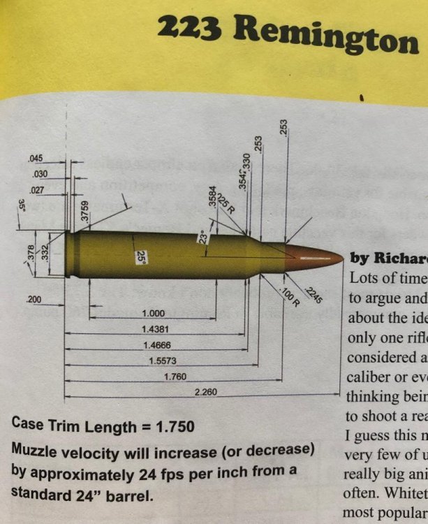

НСК-И Опубликовано: 1 февраля 2021 Поделиться Опубликовано: 1 февраля 2021 В 01.02.2021 в 17:46, Дмитрий1812 сказал: Подскажите, а что за мануалы? Наберите в гугле ,размер гильзы. https://www.google.com/search?q=размеры+гильзы+3006 1 Ссылка на комментарий
