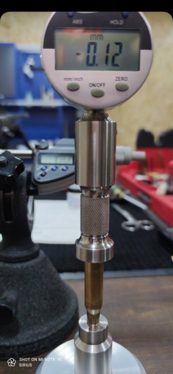

jaba Опубликовано: 18 декабря 2021 Поделиться Опубликовано: 18 декабря 2021 (изменено) Добрый вечер ! Подкинте умных мыслей, пожалуйста, вот по какой проблеме: Вчера стрелял из винтовки Orsis 120 (308). Обдувал полсотни новых гильз (гильза Lapua, порох Вихта, капсуль CGI). И случилось странные проишествия, возможно связанные. 1. два патрона дали осечку ! При этом накол глубокий, такой уверенный. Один я даже повторно сунул и попробовал выстрелить еще раз. ПОсле стрельбы привез их домой, разобрал. Порох в них внизу, ближе к донцу был немного слежившимся в комок, при этом странного цвета, вроде как немного ржавого. Мог капсуль сработать но слабо, так, чтоб порох как бы "закоптило" немного но не подожгло ? 2. Патроны я в магазин не совал, по одному вкладывал в окно выброса. После второй осечки сунул следующий патрон начал закрывать затвор - выстрел. Причем при недозакрытом затворе. Полез смотреть может боек заклинило в выдвинутом состоянии - нет, все чисто, ровно. Посадка капсуля "вровень с донцем". Что это может быть ? Изменено 18 декабря 2021 пользователем jaba Ссылка на комментарий

NORD Опубликовано: 19 декабря 2021 Поделиться Опубликовано: 19 декабря 2021 (изменено) Тема есть глубина посадки капсюля Капсюль от торца гильзы должен сидеть -0.12мм.12 мм Изменено 19 декабря 2021 пользователем NORD Ссылка на комментарий
