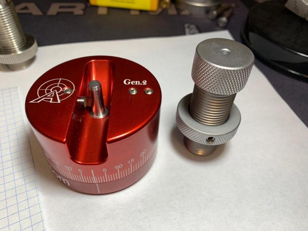

Точилка Дона Нильсона .
Дон Нильсон ушел из бизнеса, но обещал передать технологию молодым ребятам.
По всей видимости это случилось . Точилка появилась в другом цвете , пошли продажи.
Торгует Бруно.
https://www.brunoshooters.com/mm5/merchant.mvc?Screen=PROD&Product_Code=33584
Пишут , что резец стоит с углом 30 градусов.

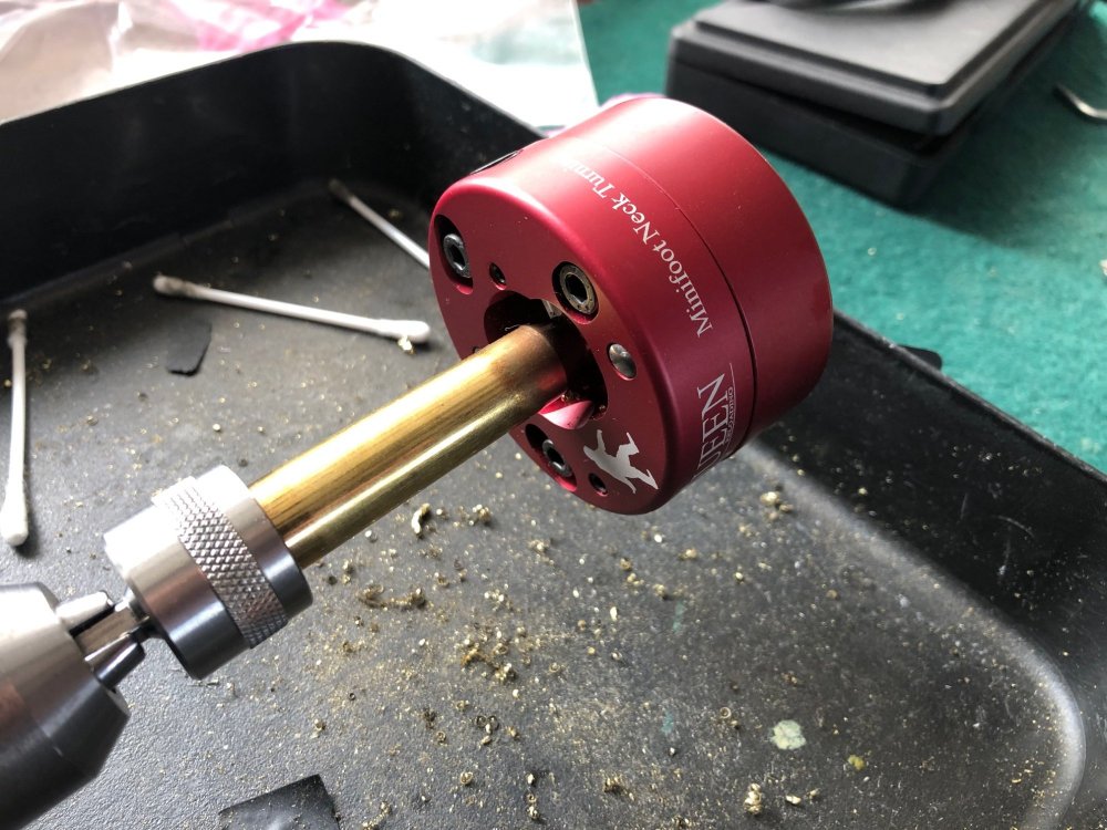

Протестировали с ребятами точилку на 338. Огонь !

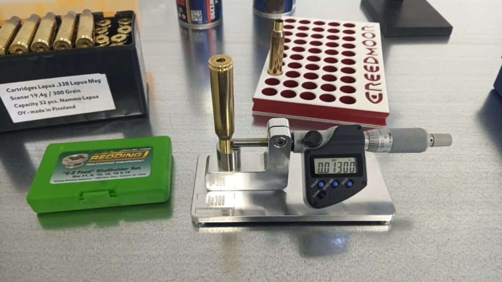

товарищ первый раз точил на ней , был просто в шоке. Пять цифр в нолях 0.01300 по всей окружности !
Заход на плечи очень легко регулируется прокладками Скипа Отто с шагом 0.001. плечи гильзы 338 20 градусов, резец стоял 30. Вывод, угол резца 5-10 градусов в плюс, работает хорошо, заход идеальный, ступенек нет, даже намека. У продавца в наличии резцы с разными углами, разные размеры мандрелов. После мандрела гильза на пилоте сидит очень плотно( это очень хорошо). Замерил стандартный ( который идет в базовом варианте) пилот и мандрел, разница 0.001, на старой версии было так же.

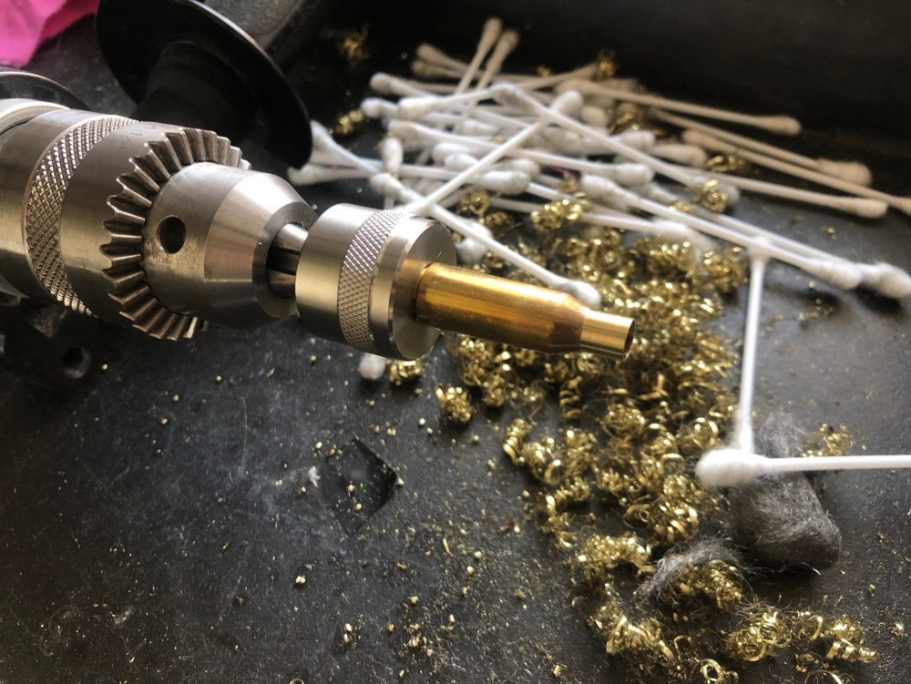

Да, кривые. Я в данный момент времени точу 300 шт лапуа:) Но их кривизна не мешает мне проточить идеально дульце. Кстати, эта точилка многое прощает ( кривые руки, кривые гильзы).
Точу  в два прохода , биение гильзы в шелхолдере ( синклер)  на некоторых очень большое, но после первого прохода дульце уже идеальное даже с таким биением в шелхолдере. Меня это всегда удивляет!
На фото.
1.гильзы после первого реза, дульце проточено до перехода дульце в плечи.
2. финальный рез с заходом на плечи .

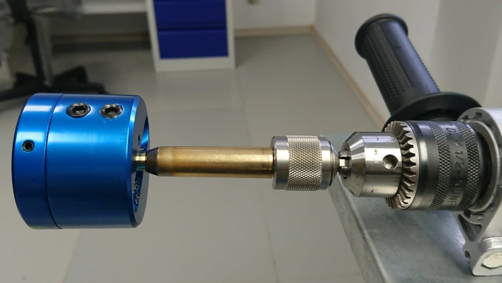

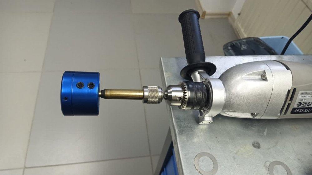

Еще момент, шелхолдер для дрели лучше использовать РМА, он лучше чем Синклер, на нем всегда меньше биение.
Верхнее фото в теме , шелхоллер РМА, нижнее фото Синклер.

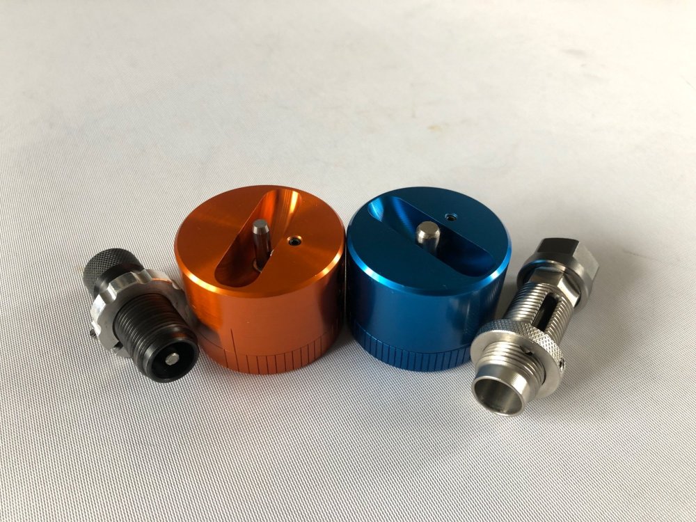

Одна из версий , точилка сложная в производстве , большая себестоимость.
Жаль конечно, что опять не смогли обеспечить всех желающих.
Про отечественный аналог достоверной информации не встречал . В идеале увидеть видео , проточка и сразу замер . После видео можно сделать выводы и принять решение .
С виду все точилки красивые , но только точат все по разному. В точилке Дона Нильсона есть какой-то нюанс который никто не может воспроизвести в серии. Новосибирские ребята ( РР)не смогли.
У производителя точилки есть видео инструкция. Но там вроде замеров нет. А я в своё время не победил жабу, которая не давала микрометр от митутоя купить. По этому видео не снять. Одно могу сказать точно после работы с этой точилкой и PMA - это масса точилки, которая гасит колебания.

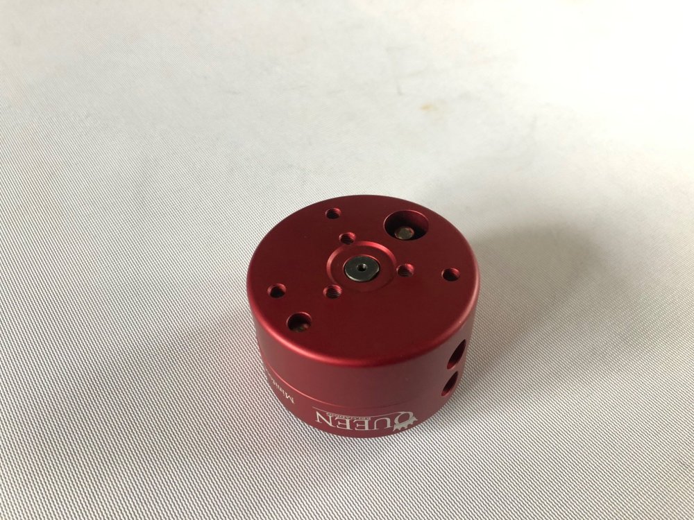

Наконец-то доехали :) Скоро приступлю к тестам, а пока делаю фото для новой книги 🙂

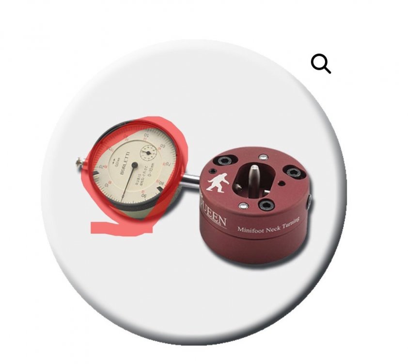

С конструктивом итальянской разобрался . Форма точилки удобная, в руке лежит комфортно. Микрометра нет, есть возможность установить измерительную головку и с её помощью контролировать движение пилота к резцу . Заменить встроенный микрометр это не может, но возможность контролировать движение пилота с определенным шагом , это в любом случае плюс. Заход на скаты( плечи ), без возможности точной регулировки, придется делать, как на РМА ,,на глазок,, двигая пилот вверх-вниз. Это не совсем удобно .

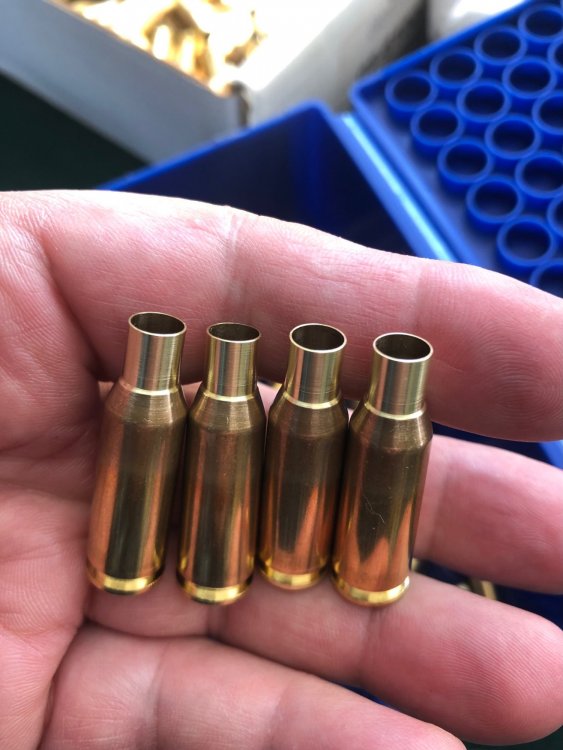

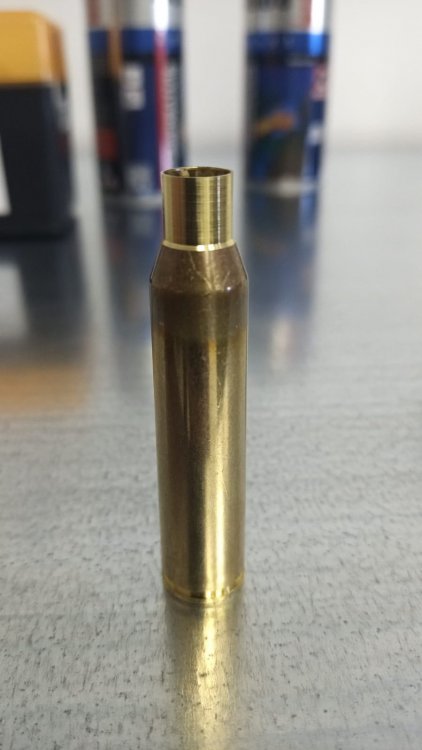

Новая гильза 338LM, замеры после первого реза .
Пилот и мандрел согласованы идеально, точится очень качественно по всем показателям .
Точилка по праву занимает первое место ( в моем рейтинге ) с большим отрывом от всех!

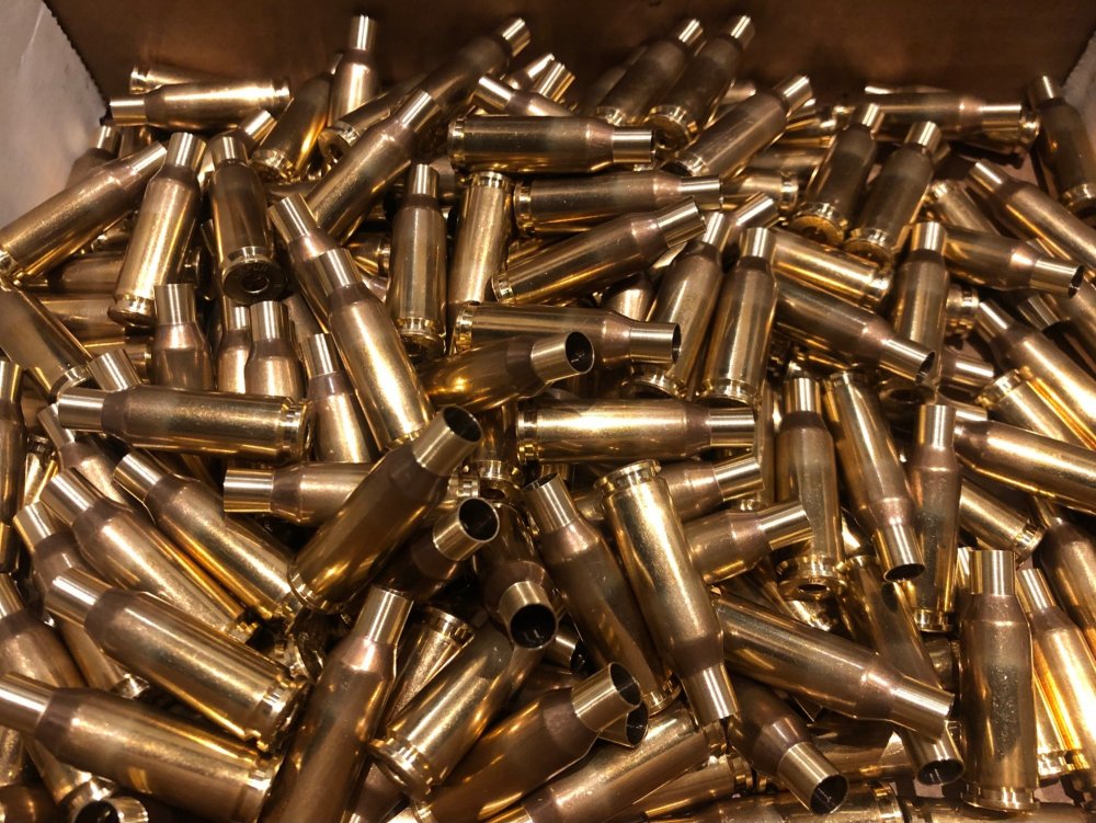

Гильзы 338 подготовлены и готовы к формовке.
