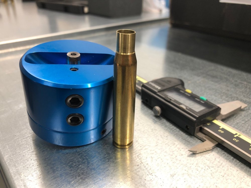

Из пяти синих точилок полученных за последний год, одна попалась бракованная ! Очень большие люфты! Микрометр не работает вообще!
Подвожу резец к гильзе, протачиваю, затем добавляю микрометром половину шкалы и точу, никаких изменений! Добавляю на максимум ( всю шкалу) и точу, никаких изменений!
Конкретный брак!

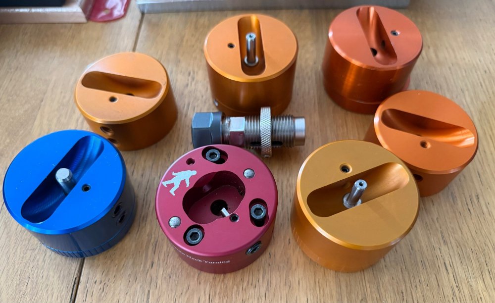

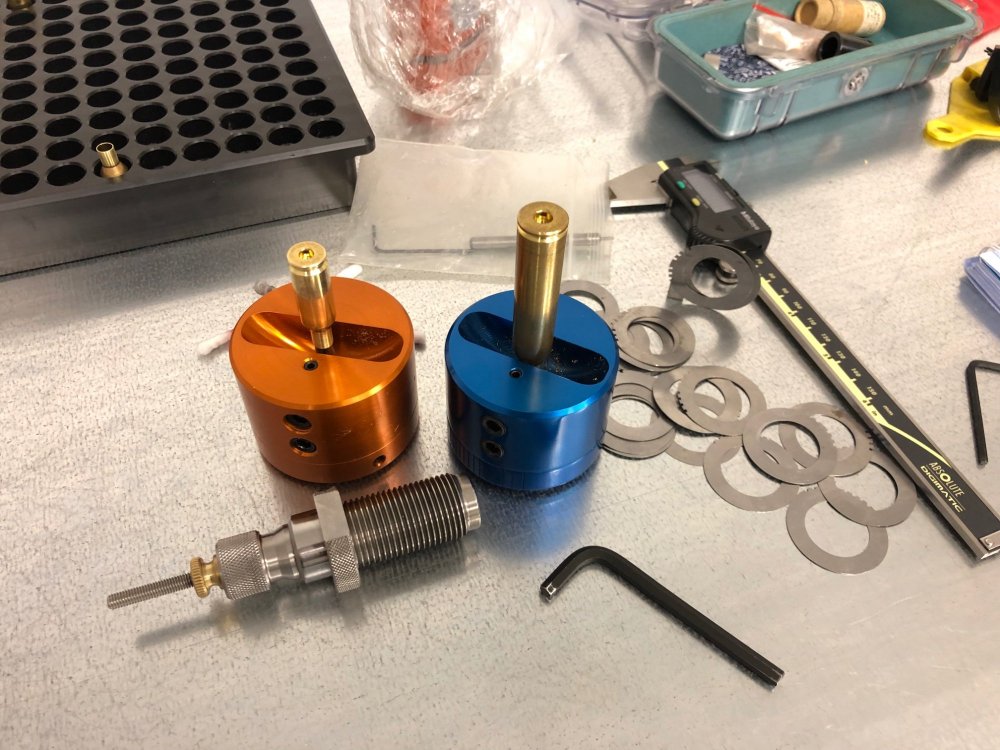

Есть информация, что точилку сейчас делают в Польше . Если сравнивать две точилки оранжевую и синюю, это два разных качества! Оранжевая выигрывает по всем показателям !

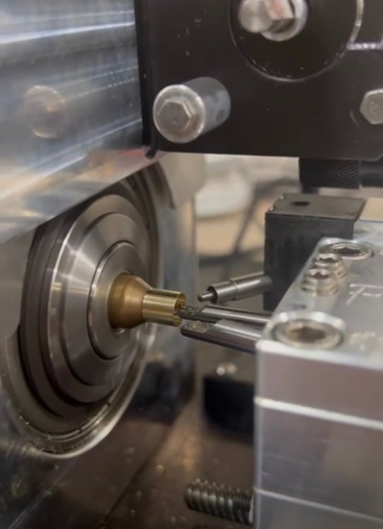

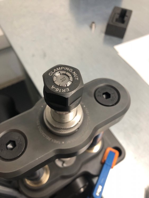

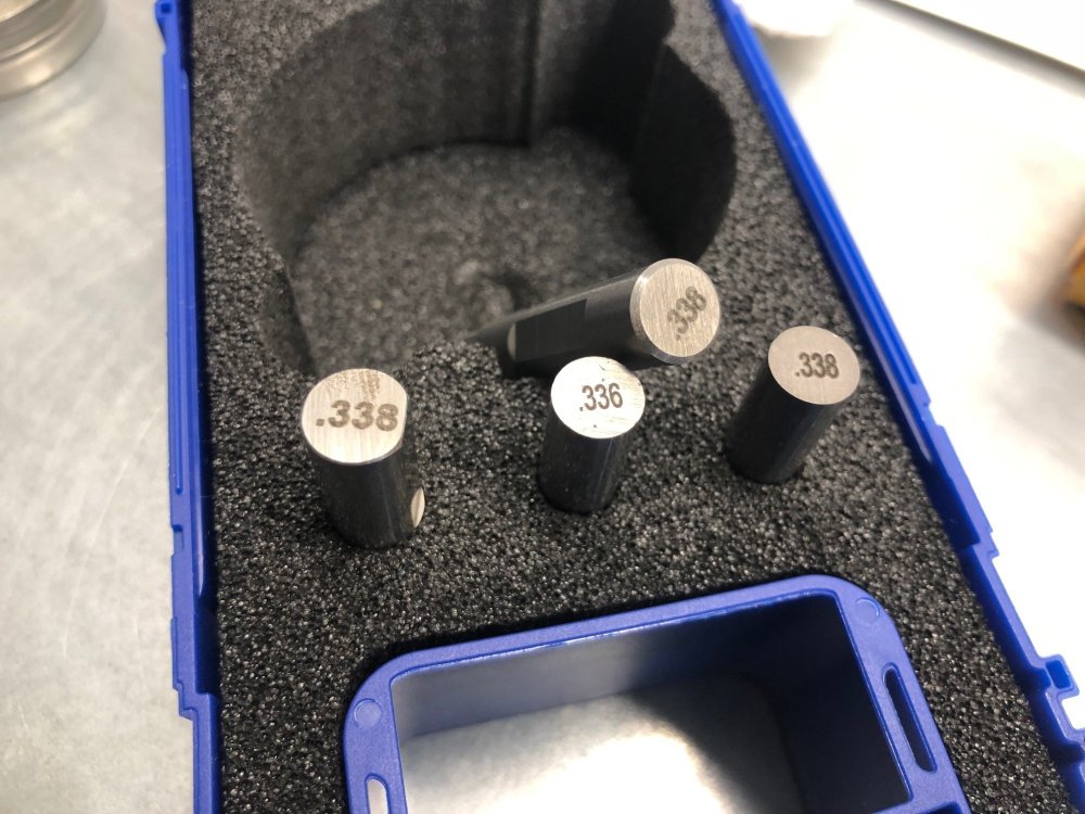

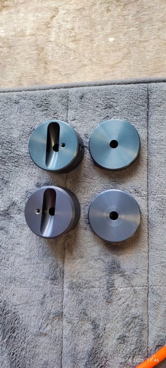

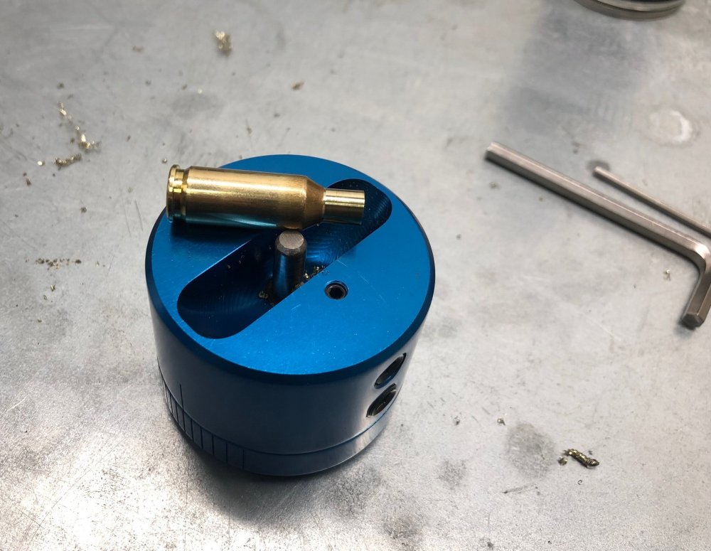

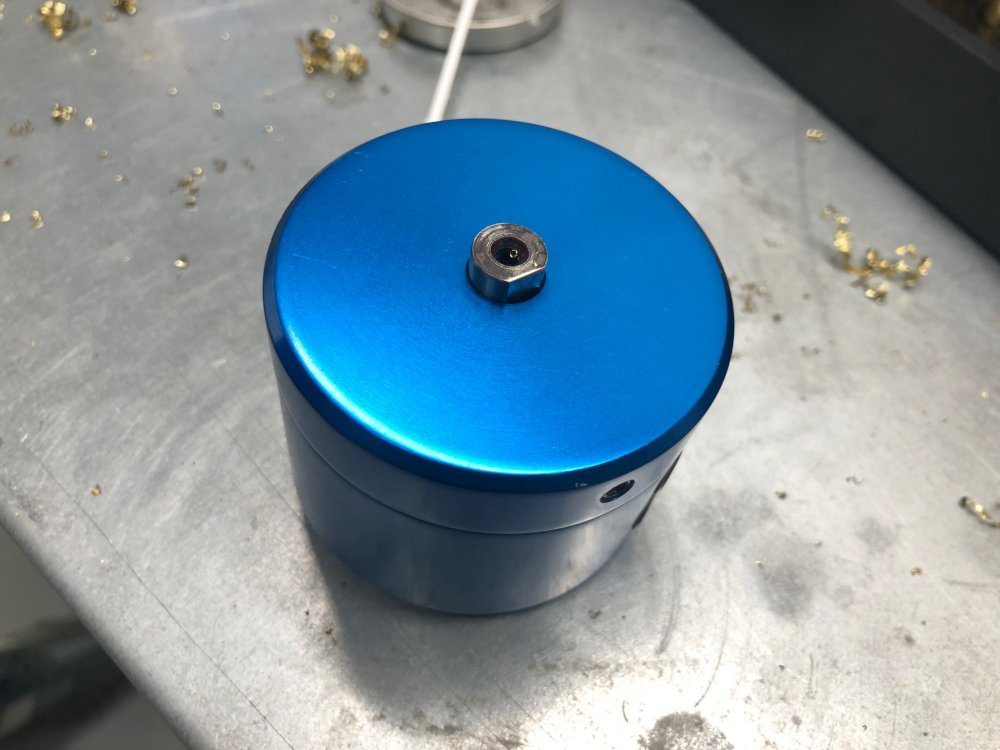

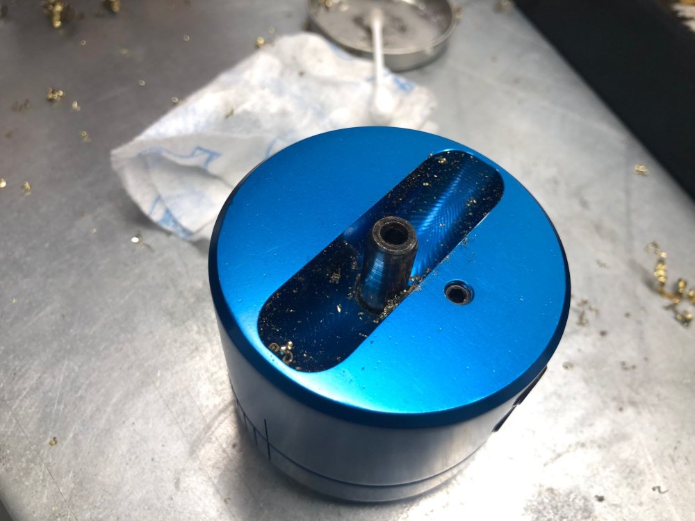

Стал разбираться с проблемой точилки, возможно проблема в пилоте, в этот раз я использовал самодельный пилот( более плотный ) и возможно проблема именно в нем. Вся хитрость в этом пилоте!
Вторая версия, проблема в корпусе точилки, может там что-то не так. Корпус новый, свежий приход .
Родные
Самопал. Пилот 0.33650
Мандрел 0.337, пилот 0.33650 .
идеальная пара, гильза сидит на пилоте достаточно плотно, греется в меру, позволяет качественно проточить дульце до пятой цифры любому пользователю, при наличии базовых знаний и некоторых нюансов .

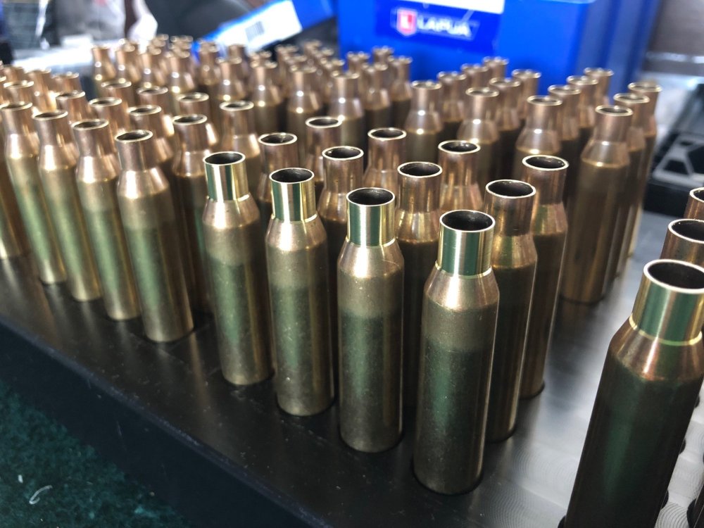

Гильзы 338lm ( лапуа)  для заводского нека можно точить в один проход с заходом на плечи, как на видео выше, получается идеально.
Протестировал другую точилку с пилотом 308, микрометр отработал в штатном режиме , пилот родной .
Косячную точилку настроил на 338 и точу в один размер для заводского нека. Проточил уже не одну сотню в таком варианте, всё работает идеально . Точу в один проход с заходом  на плечи . Рез уверенный с ,,мясом,,качество отличное . Никаких регулировок делать не нужно . Единственный нюанс, все гильзы по длине должны быть всегда в одном размере . В моем случае 2.714.
Такой вариант работы с точилкой я подметил у Кембела, он точит все гильзы за один проход , точилки настроены на три нека (0.262, 0.263 и 0.268). Это быстро и эффективно, никаких настроек, только контроль длины гильзы, чтобы заход на плечи был правильный ( как настроил) и всегда одинаковый .
33 минуты назад, PRND21 сказал:
Пилот обычный эксцентрик
Я тоже так думал и думаю. Но есть одно но, отдавали на замеры пилоты, никакого эксцентрика не обнаружили, все со слов человека который контактировал с инженером . Будем дальше копать.

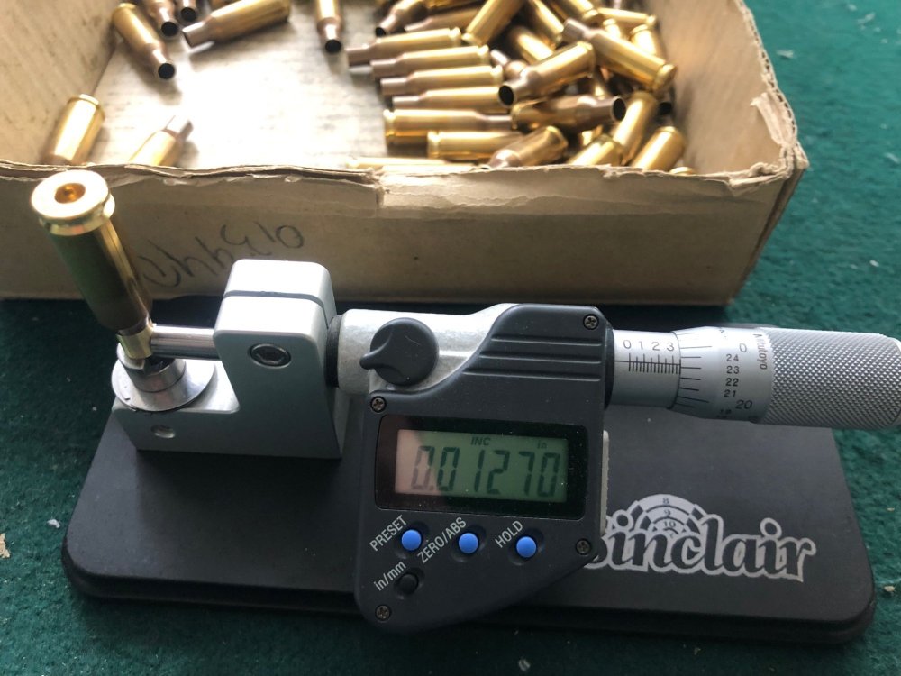

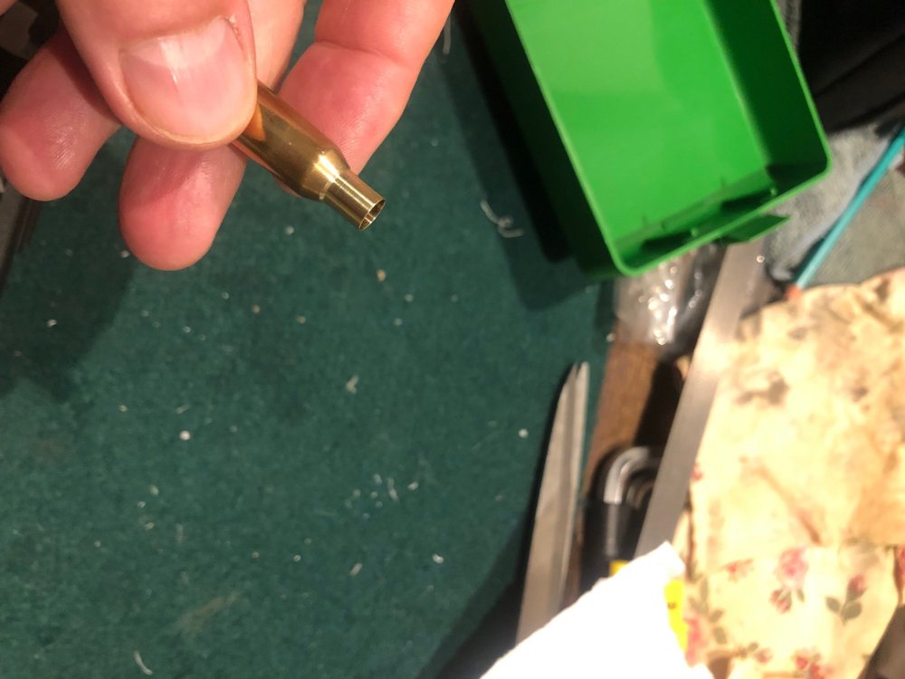

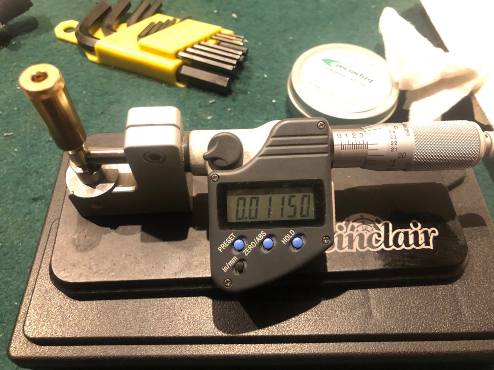

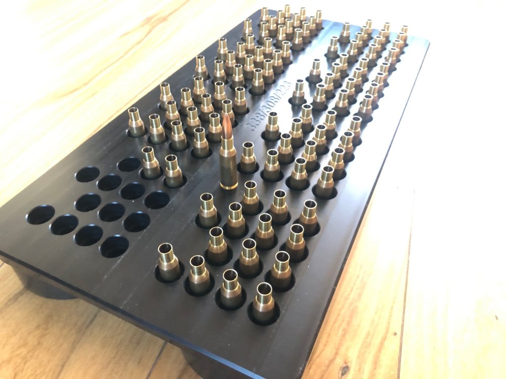

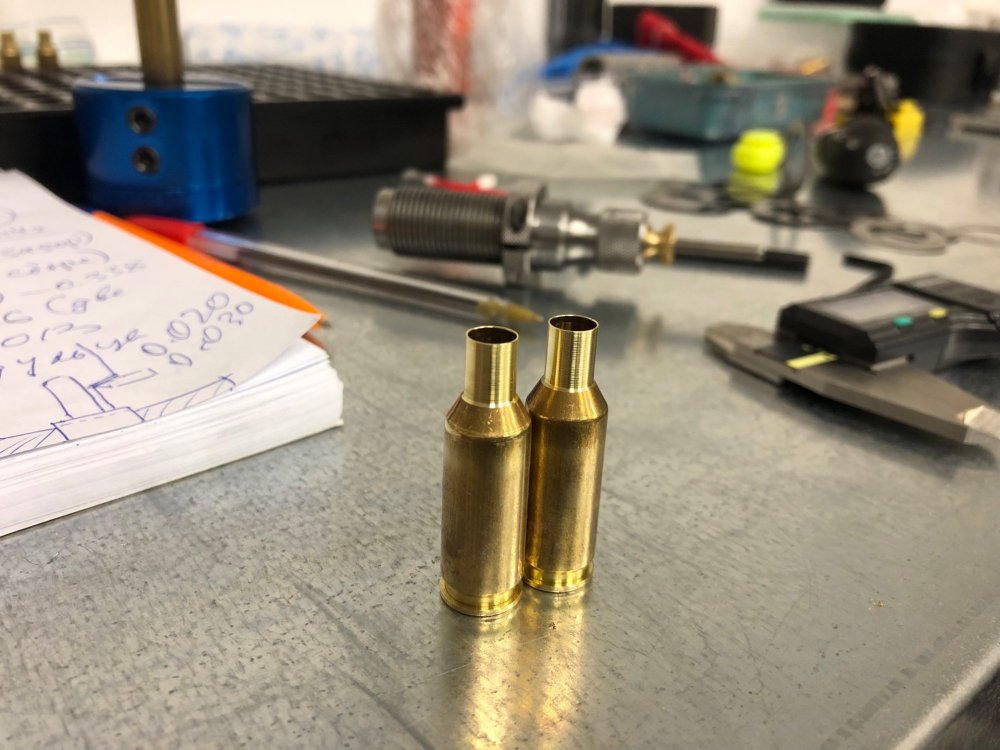

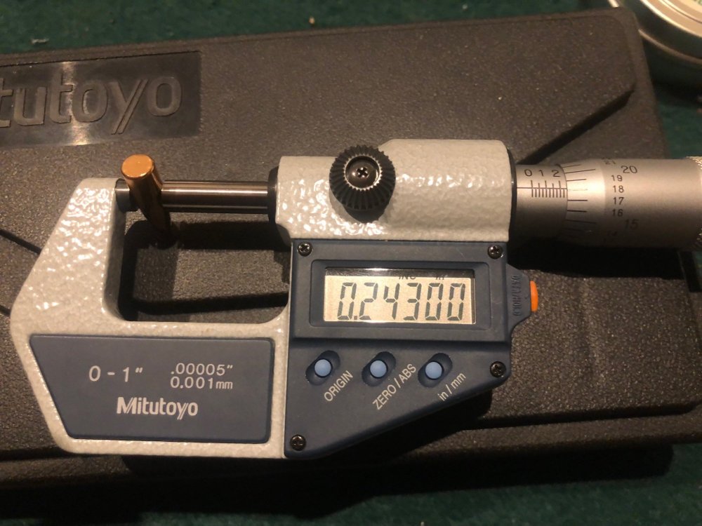

6 РРС, тесный нек 0.268, точу в два прохода. Первый до перехода дульце в плечи, стенка после первого реза 0.01270

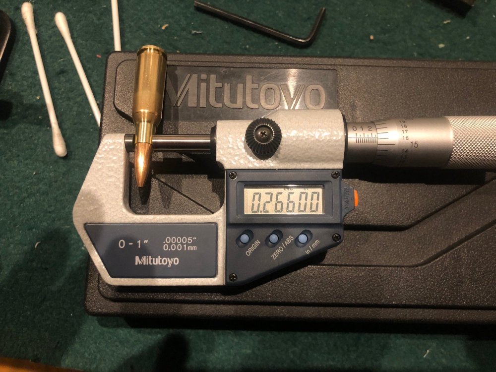

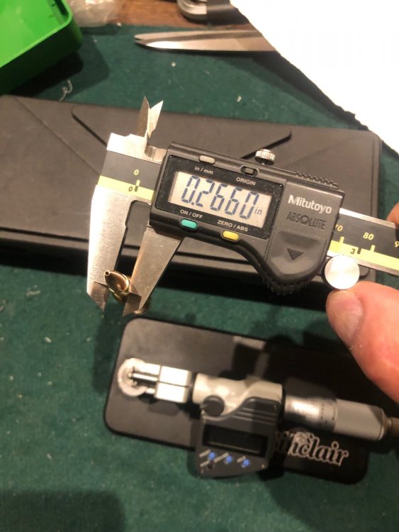

Замер пули . Я всегда замеряю пулю которую планирую использовать, гильзу точу с учетом истинного размера пули.

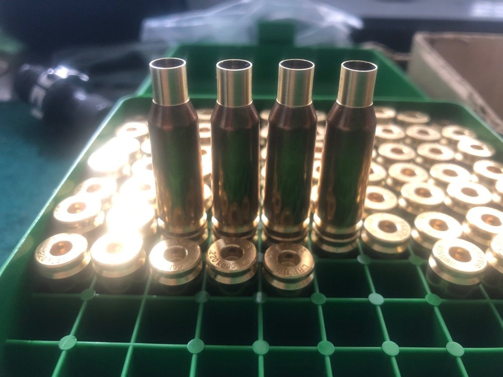

Заход на плечи
Финальный размер стенки дульца
Патрон в сборе

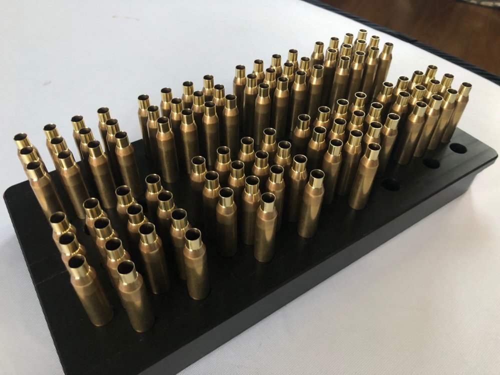

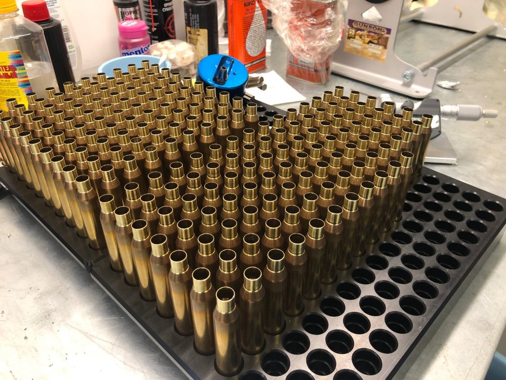

Всё тщательно проверено, точилка настроена и можно точить всю партию гильз 200 шт.
Нек 0.268, патрон в сборе 0.266, зазор по неку 0.002.
Точилка позволяет точить в любой размер !
