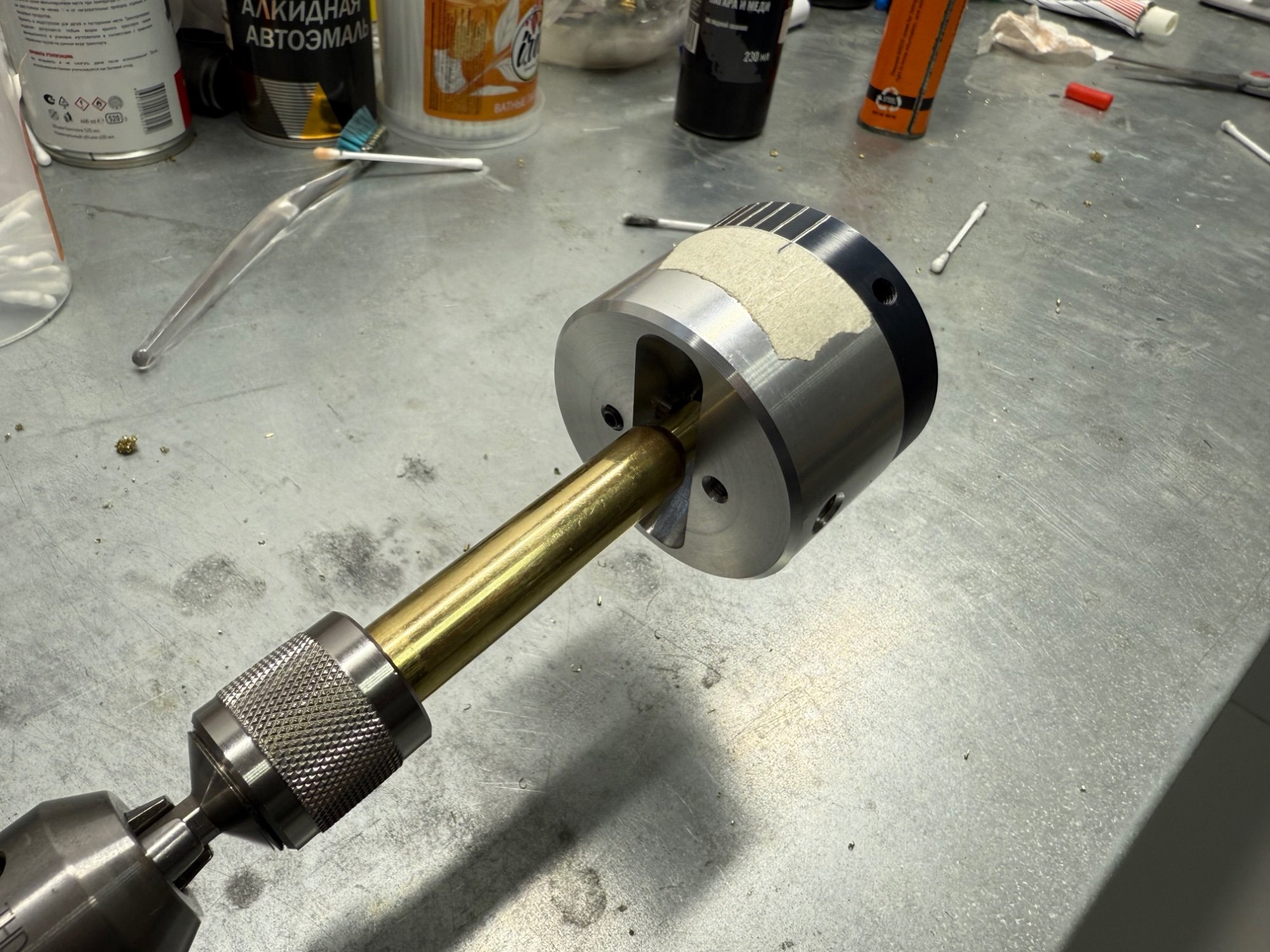

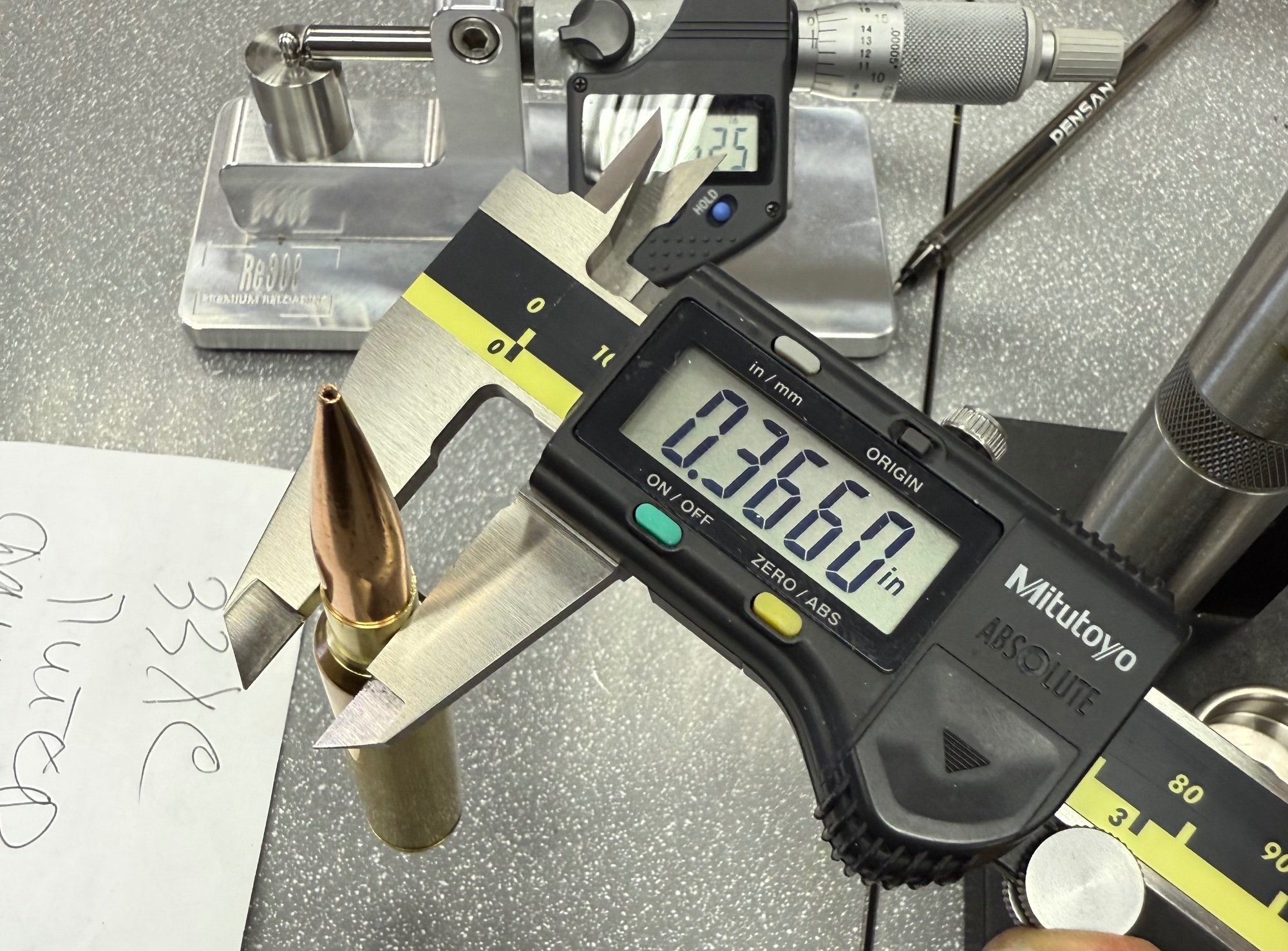

НСК-И Опубликовано: 25 февраля Автор Поделиться Опубликовано: 25 февраля (изменено) Работы идут. Сегодня провели очередные тесты, резцы отработали штатно . Работаем дальше. Заход на плечи(33хс). Заход на плечи легко регулируется прокладками Скиппа Отто, шаг 0.001. Изменено 11 марта пользователем НСК-И 1 Ссылка на комментарий

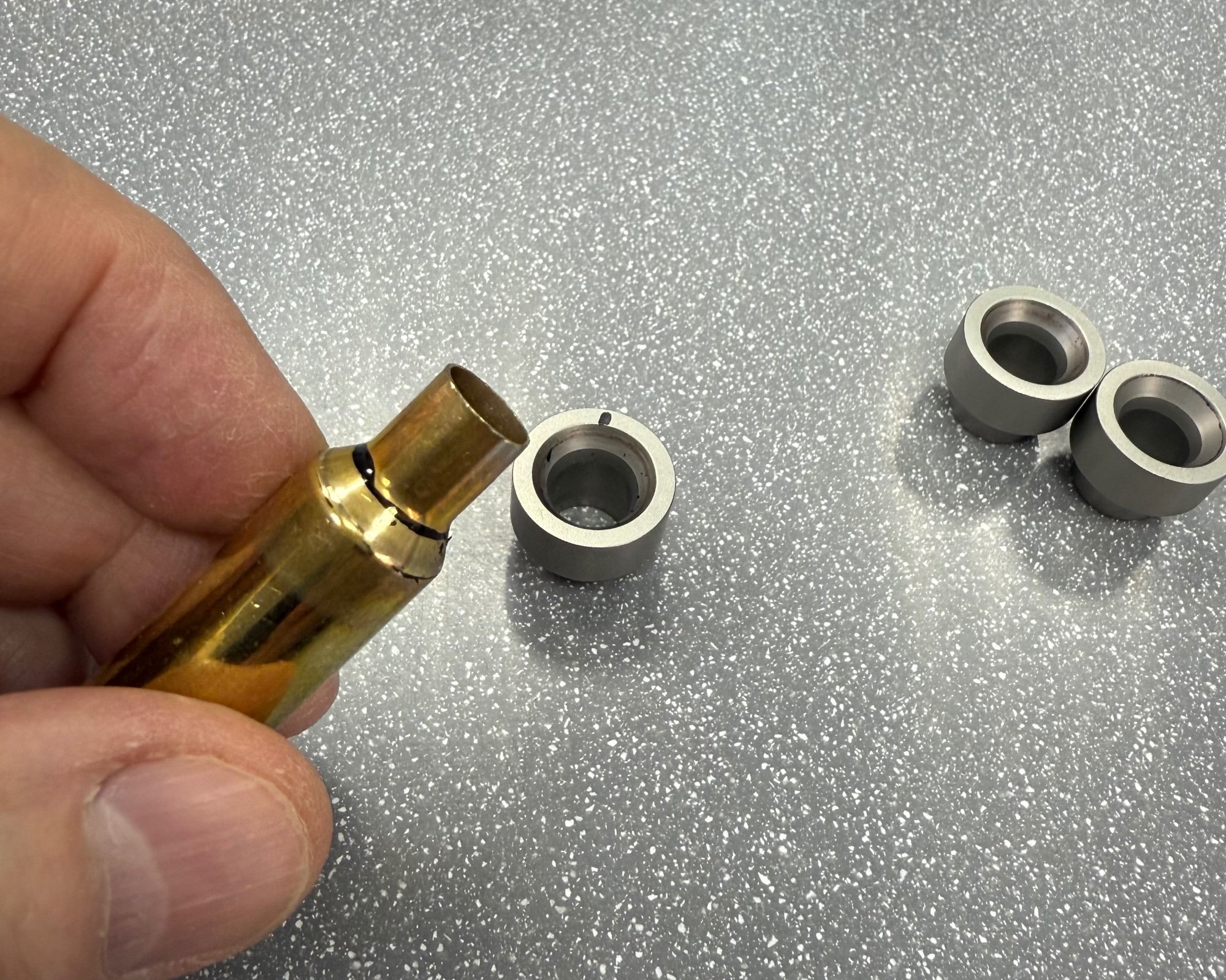

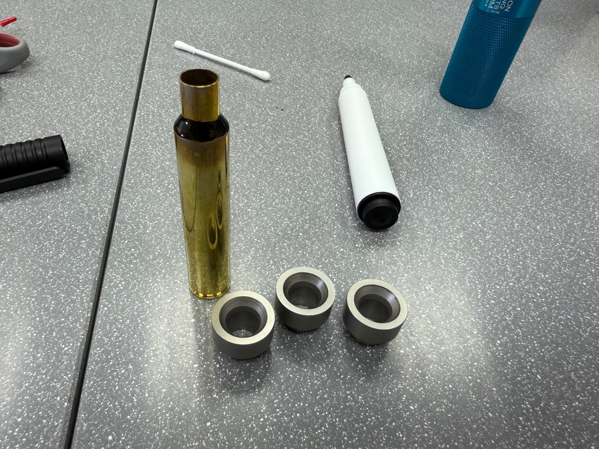

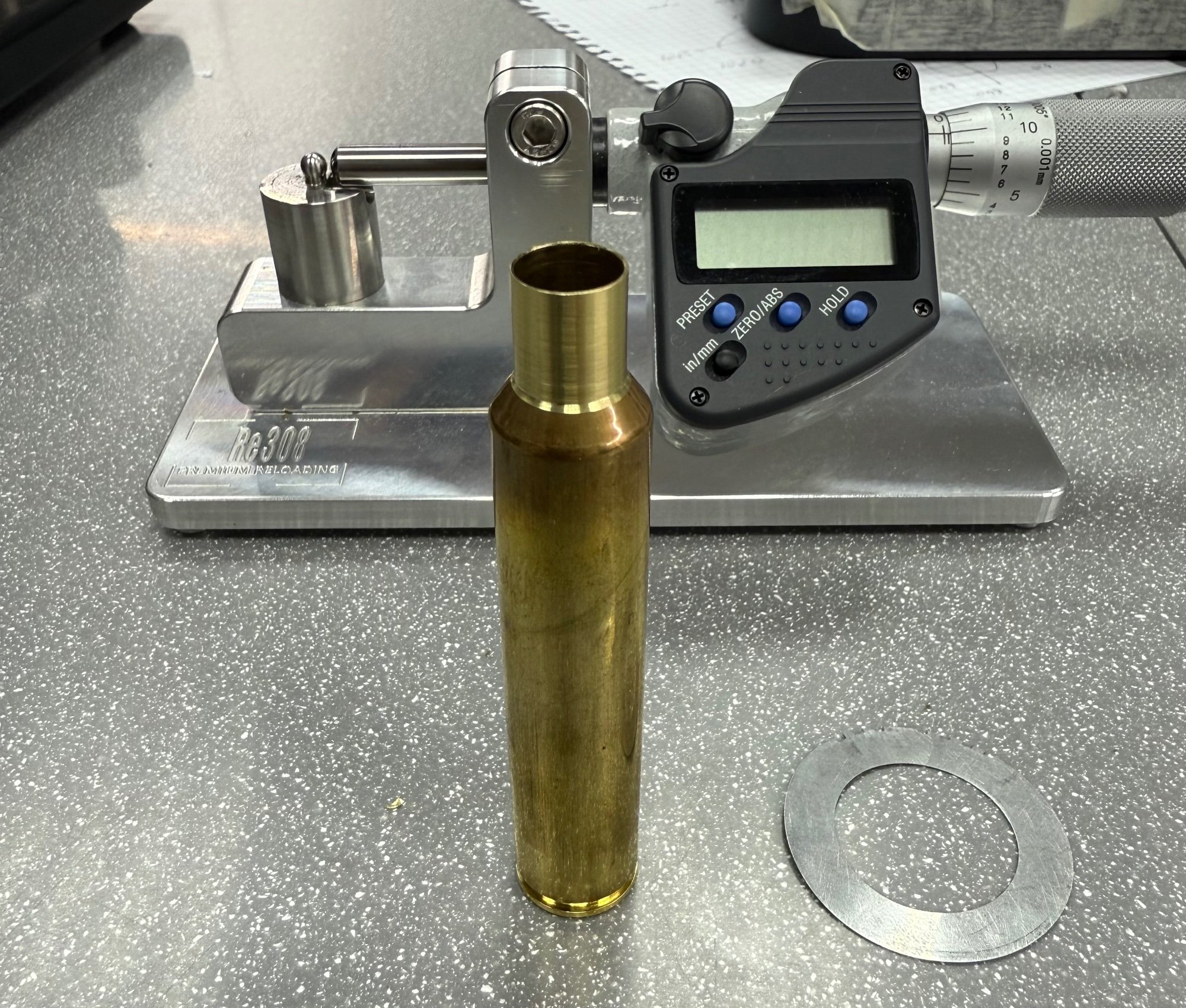

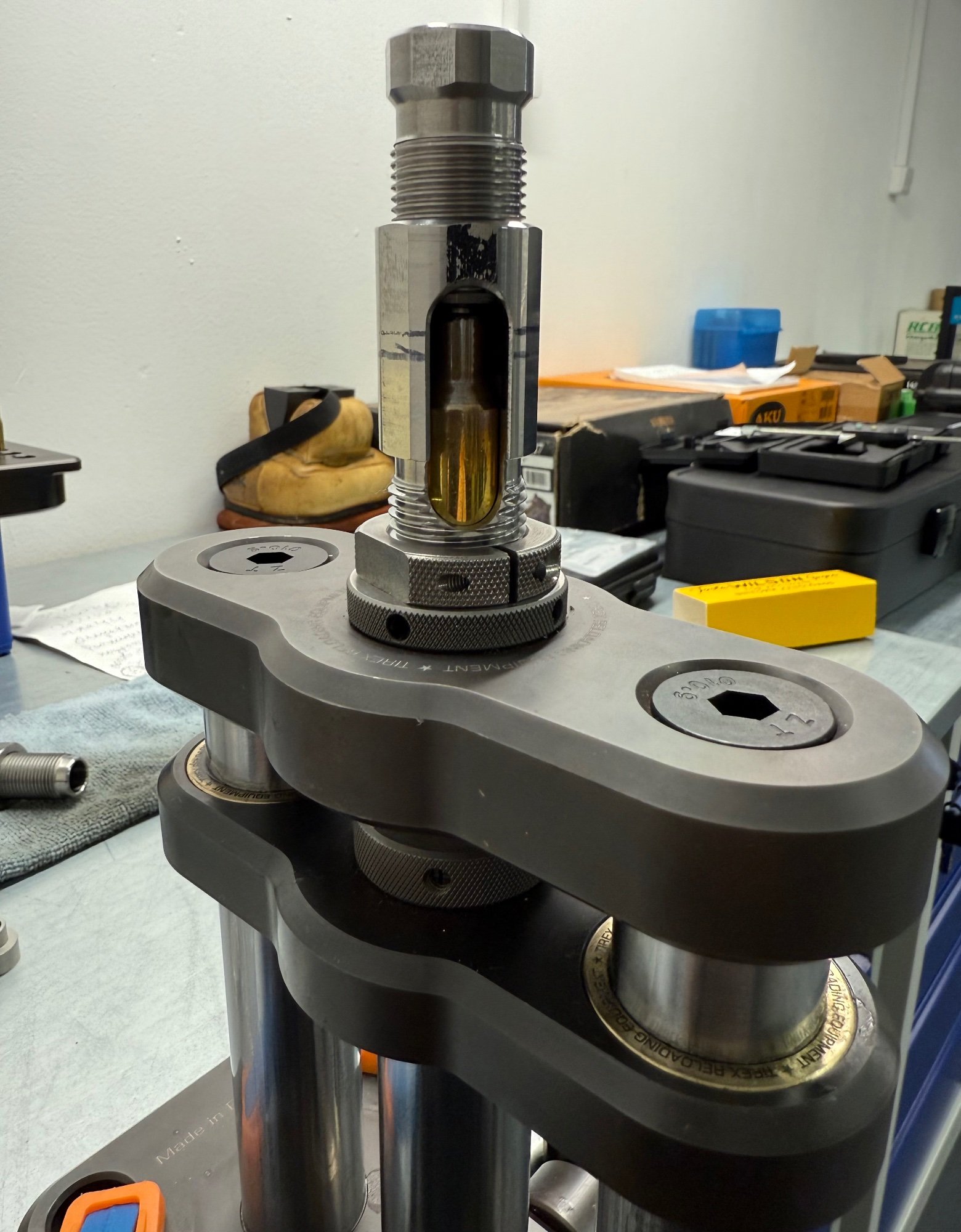

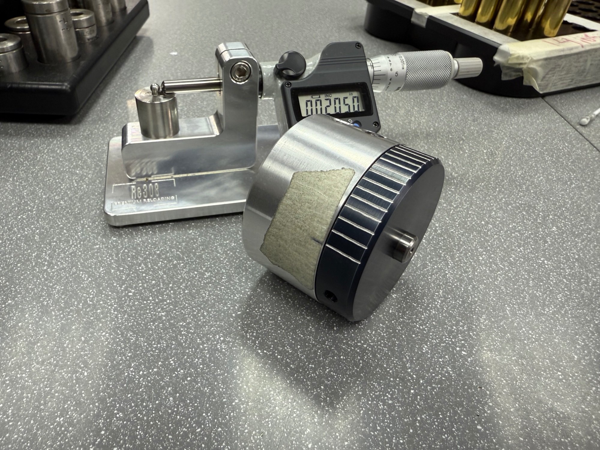

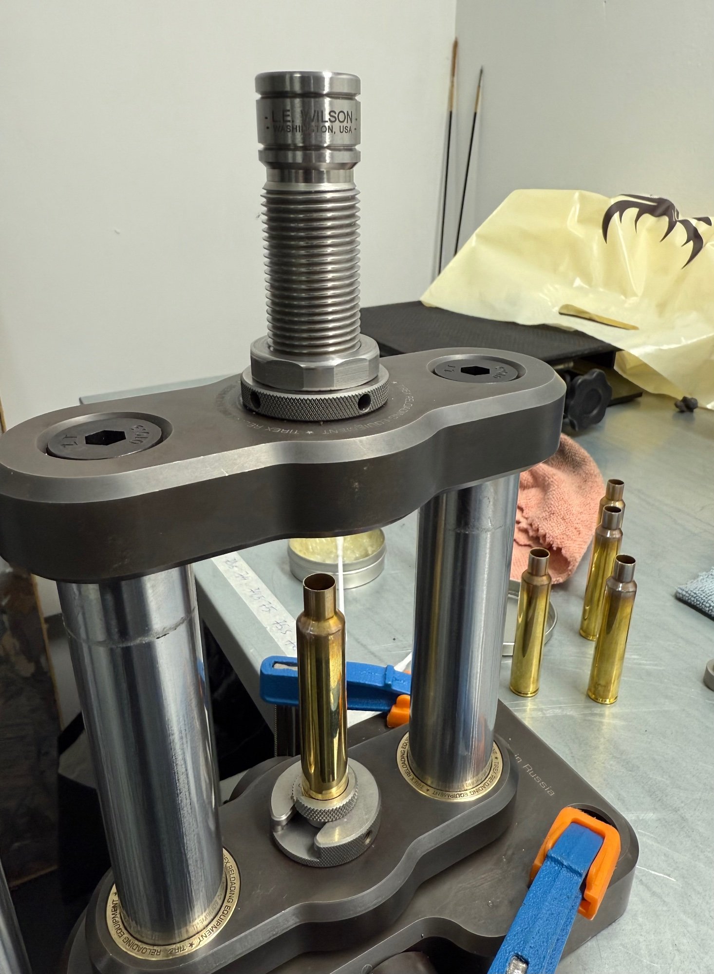

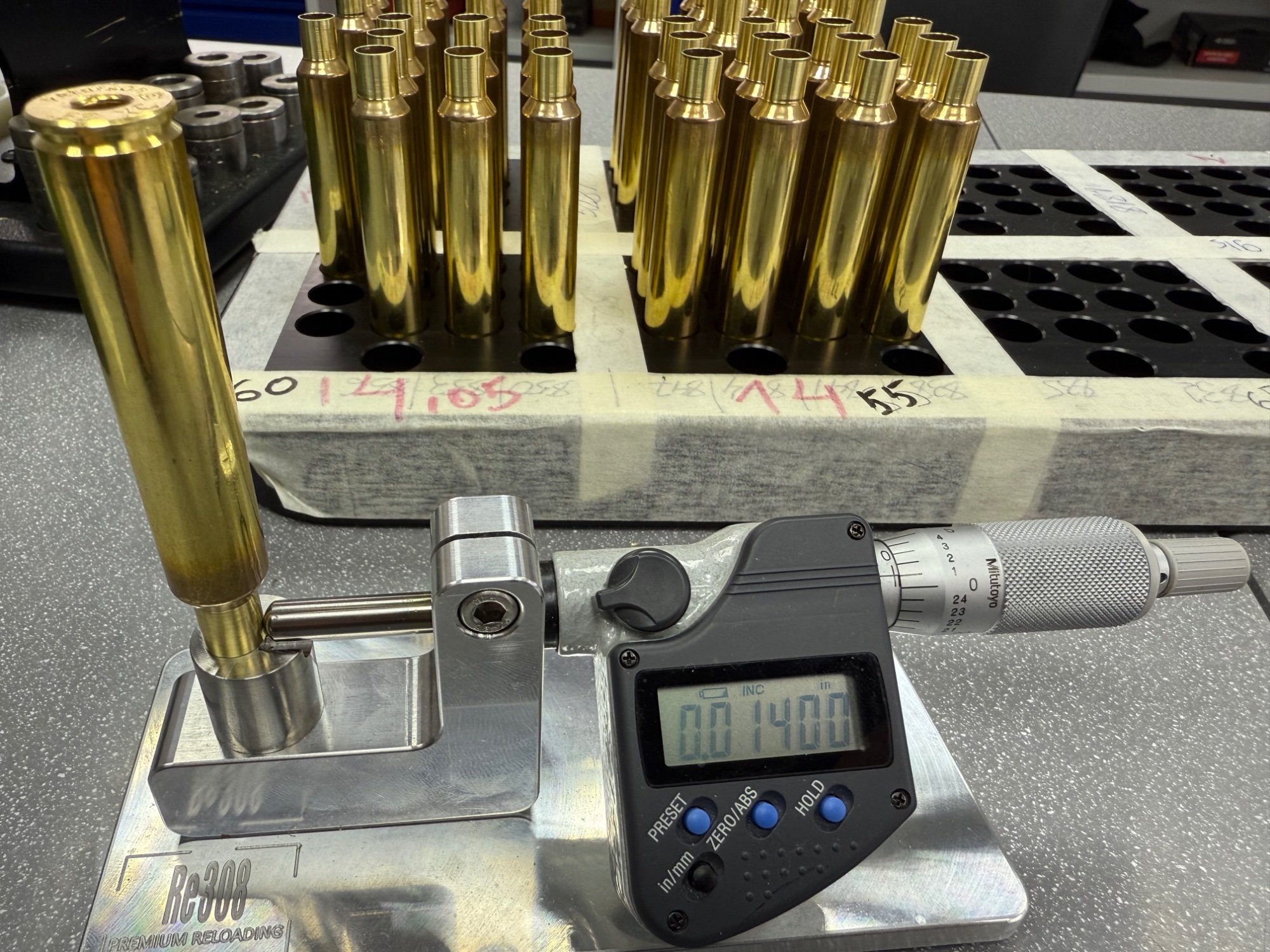

НСК-И Опубликовано: 6 марта Автор Поделиться Опубликовано: 6 марта (изменено) 06.03.2026 в 10:10, PRND21 сказал: Релаб рекомендовал точить однострел. Релаб не слушайте, они далеки от стрельбы и тем более от проточки. ИМХО Новая гильза. Составляем план на проточку и уже на этом этапе понимаем все размеры.(стенка , собранный патрон,зазор, бушинг) 1. Опускаем плечи на самой короткой в партии на 0.001, все остальные прогоняем через эту настройку. Плечи опускаем с помощью бушинговой фулсайз матрицы, бушинг убираем и оставляем один корпус. Обязательно тестируем колпачок для замера плечей, он должен быть рабочим на новой гильзе! Тест маркером, это быстро и просто. 2.Расширяем дульца согласованным мандрелом. В идеале иметь комплект мандрелов с шагом 0.00025. Пример. Пилот 0,338, мандрелы 0.33850-0.33875-0.33900. С помощью такого комплекта можно подобрать идеальную посадку гильзы на пилоте точилки 3. Подрезаем в один размер 4. Снимаем фаски внутри и снаружи 5. делаем первый рез до перехода дульце в плечи и прогоняем все гильзы через эту настройку. 6. делаем финальный рез с заходом на плечи. 7. Снимаем фаску снаружи 8. Фрезой КМ обрабатываем запальное отверстие(профилактика, рассверливать не нужно) 9.Фрезой КМ формуем посадочное гнездо под капсюль( без фанатизма) Формовка новой гильзы. От минимальной навески по мануалу отнимаем 2-3 грана и на этой навеске стреляем, гильзы перед выстрелом смазываем маслом кройл(дульце, плечи тело). Формовку совмещаем с обкаткой нового ствола, формовкой пульного входа, стреляем на кучность( тренировка) План на проточку. заводской нек. 6,5 Greedmoor, нек 0,295, пуля 0.264, ЗАЗОР 0,006. 0.295(нек)-0.006(зазор)=0.289(патрон в сборе) 0.289-0.264(диаметр пули)=0,025( размер двух стенок) 0.025/2=0.01250 размер одной стенки. Точим в этот размер. 0.289(патрон в сборе)-0.001(натяг)=0.288(бушинг) Для заводского нека зазор всегда 0.006, для тесного нека зазор 0.002 Исключения составляют патронники с большим неком, часто 308, часто Блазер. В этих случаях смотрим на гильзу( тонкую часть дульца) и принимаем решение в какой размер будем точить. Для качественной проточки нужно от тонкой стенки снять ..мясо,,( от 0.0005 и более) Точим до пятой цифры, пятая цифра это гарантия четвертой 🙂 При замерах используем правильный микрометр, не занимаемся самообманом. На фото, дульце проточено для тесного нека 0.368(33ХС), зазор 0.002 06.03.2026 в 10:12, Norem сказал: Я для себя почему-то решил точить однострел. Первый формовочный выстрел, наверное, немного "правит" гильзу в нужную сторону. Вариант хороший, но есть нюансы с правильным обжимом дульца Изменено 11 марта пользователем НСК-И 1 Ссылка на комментарий

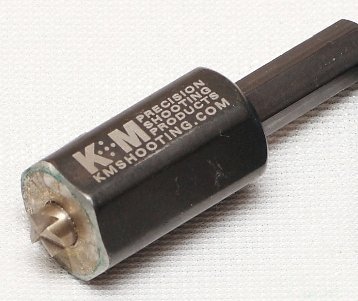

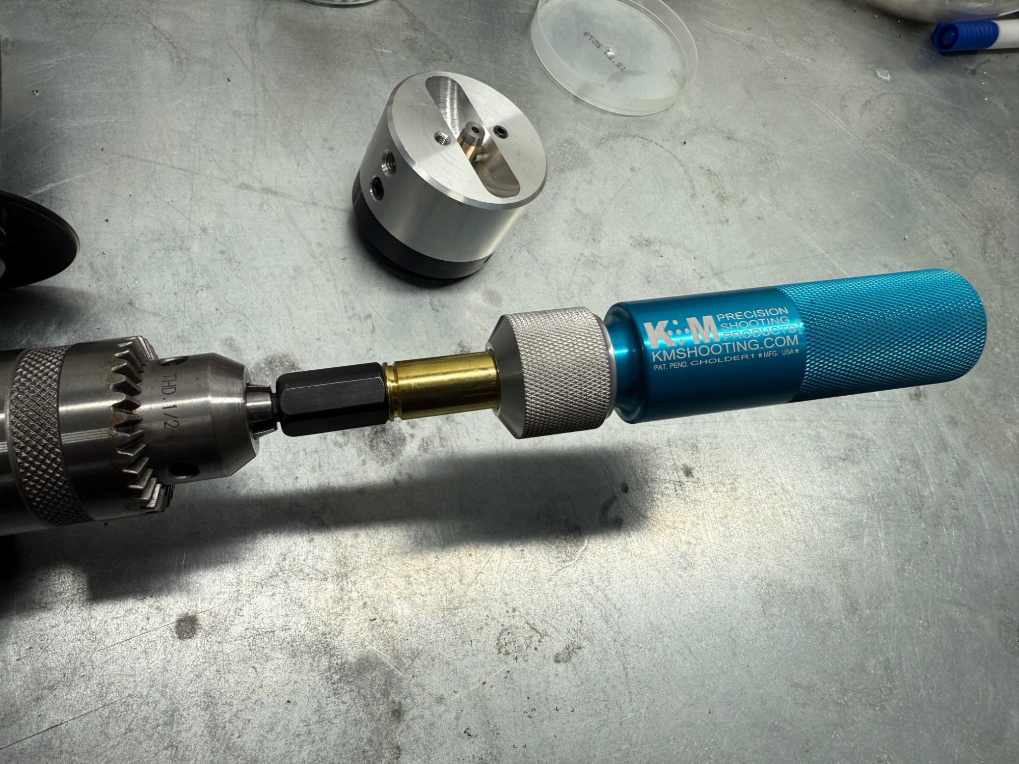

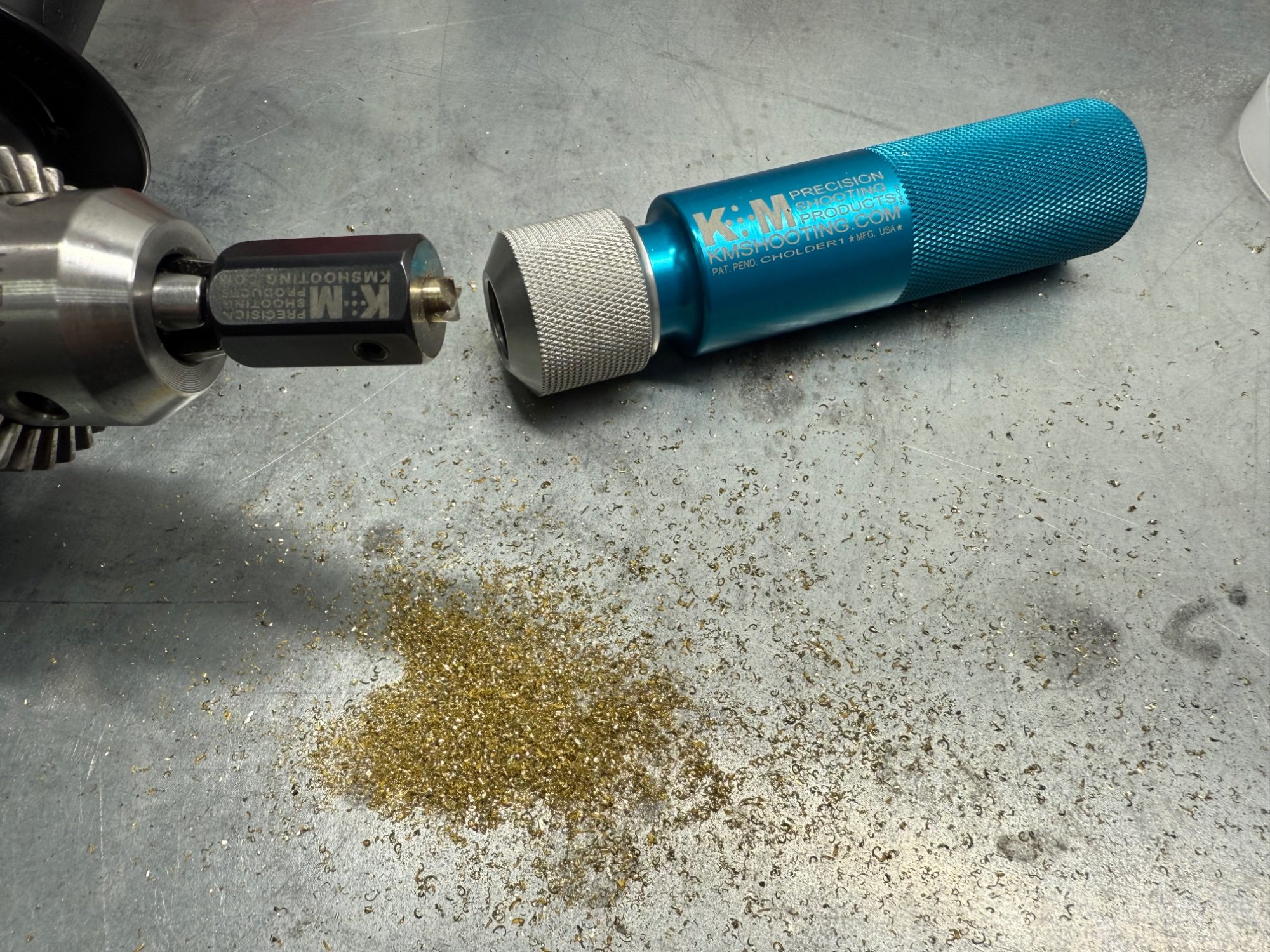

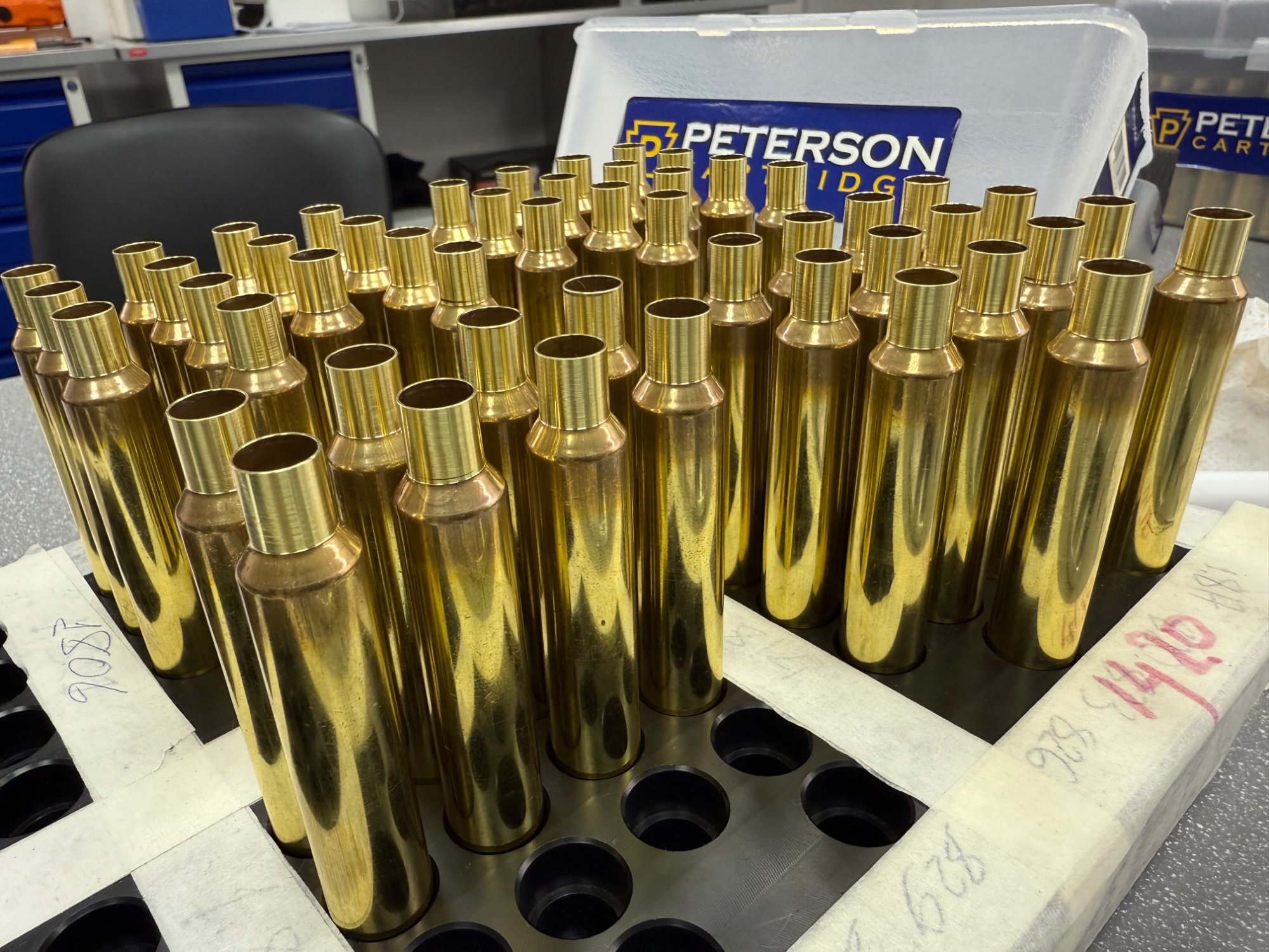

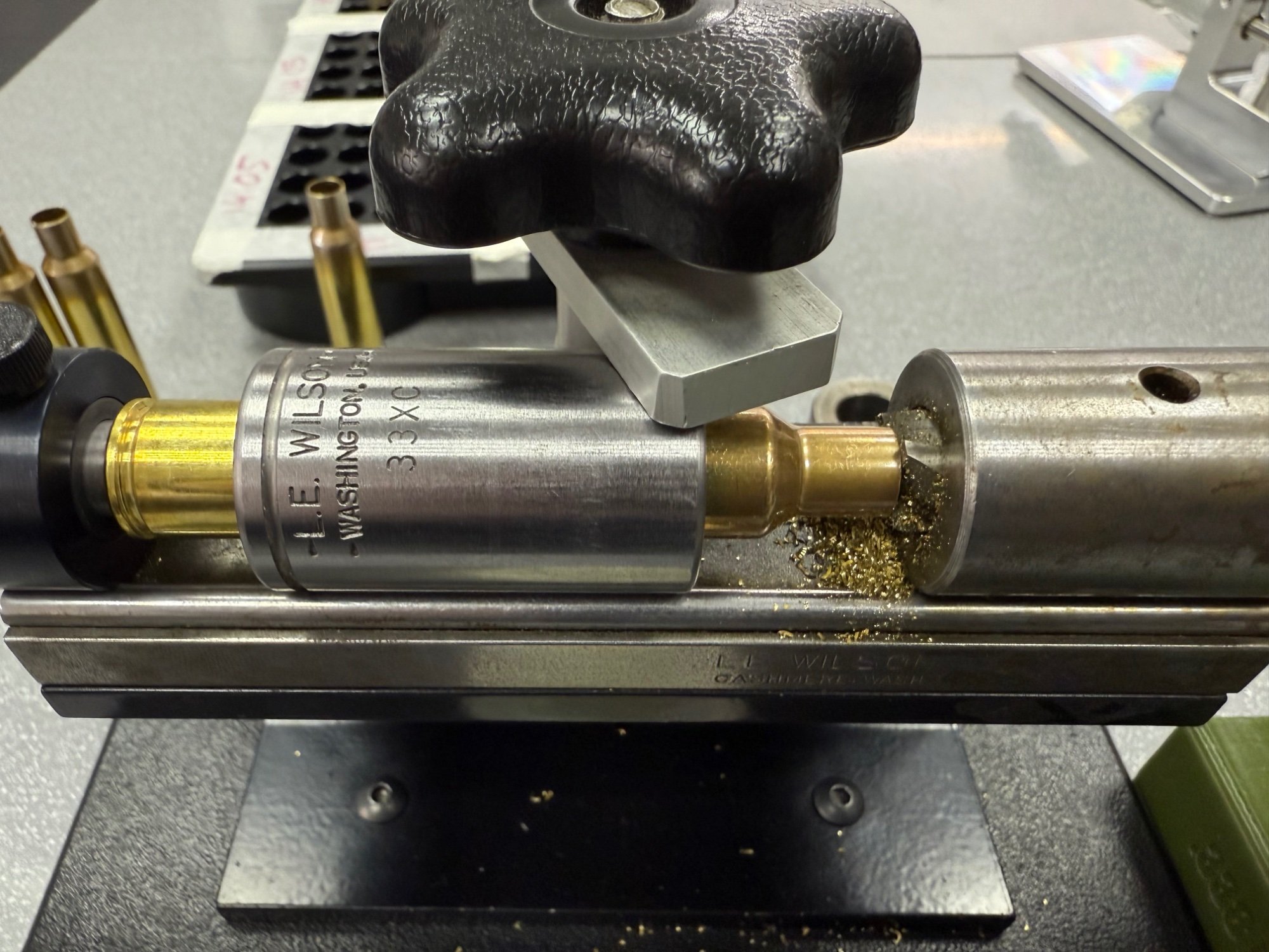

НСК-И Опубликовано: 6 марта Автор Поделиться Опубликовано: 6 марта (изменено) Самые кривые гильзы которые встречал за последнее время, это Петерсон 33ХС, мало того что они все с биением по телу , так еще и капсюльное гнездо маленького размера, фреза КМ не вставляется! Приходится тратить очень много времени на подготовку таких косячных гильз! На фото стружка от обработки посадочного( 150 гильз), самая простая процедура превратилась в квест, как не убить гильзу на последнем этапе подготовки 🙂 Изменено 11 марта пользователем НСК-И Ссылка на комментарий
