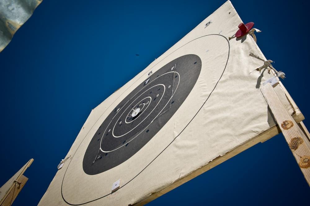

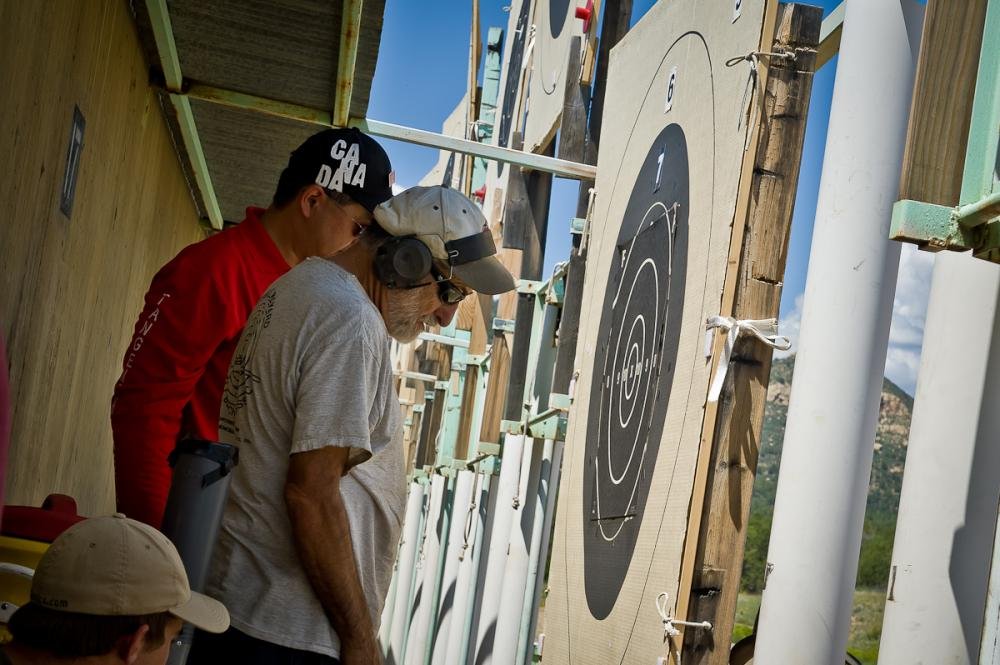

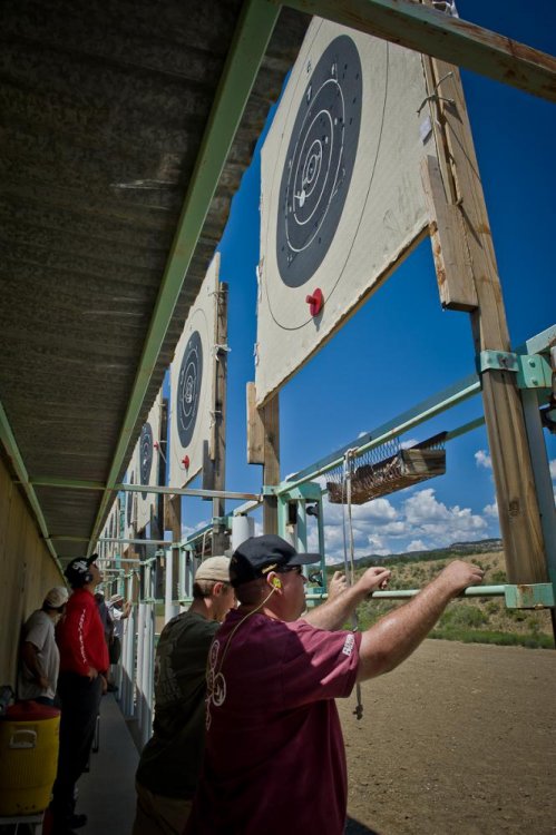

Игорь, в личке вообще вопросов не было - щиты реально летали. 4-5 секунд. в яму ездили конечно не свои щиты :) и сами пахали (называлось это "поехать на галеры") так, что в мыле спина была.
а вот на команде начались кочели. щиты поднимали волонтеры. у американцев, канадцев щиты летали. у нас и у англичан в среднем щит поднимался за 11-15 секунд. это очень долго...
вообще было много претензий к судейству и подсчету очков.... на удивление.
как говорили сами американские стрелки "от сохи" - "слишком много политики стало в этом спорте"... :(

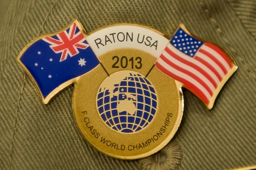

вот тебе маленький пример.
этот значок был сделан ДО НАЧАЛА чемпионата, кто у нас там самый престижный опен класс выиграл? :)
как бы мелочь :)

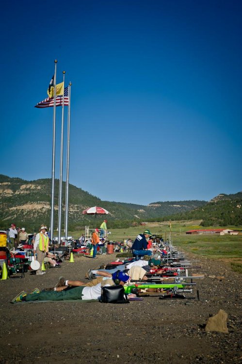

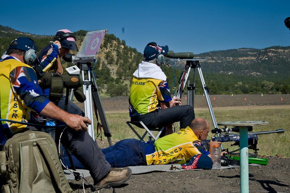

на 8 стрелков в сборной ФТР США приходится более 20 человек обслуги. ветровые тренера (каждый из которых стоят целой команды), счетчики свои, счетчики, которые должны другие команды считать, люди, которые щиты ездят поднимать.... стрелки даже винтовки сами не чистят!! и патроны релодят специально обученные люди :) а мы там носились как веники - надо и счетчиков выделять, и ветер смотреть и оружие чистить и потом до 2-х ночи снаряжаться... а в 5 подъем. и так две недели...

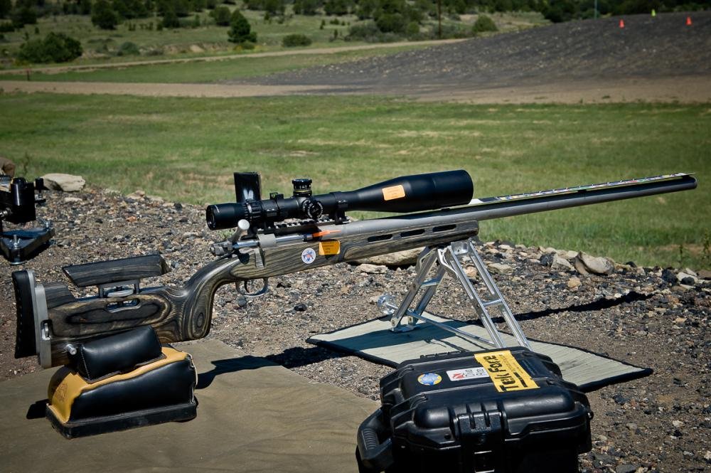

кроме того, ВСЕ топы стреляют с чистого ламината, никакого алюминия нет и в помине...
считается, что ламинат лучше работает, гасит паразитные вибрации при выстреле..
не думаю, что эта ложа вызовет большой интерес и получит распространение у профессиональных стрелков.
