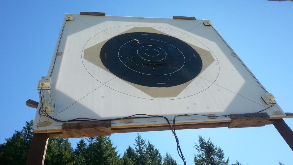

Две девятки...;)
Это пристрелочные выстрелы ( я поднимал мишень), стрелял LARRY BARTHOLOME, его результат – 150-x10
