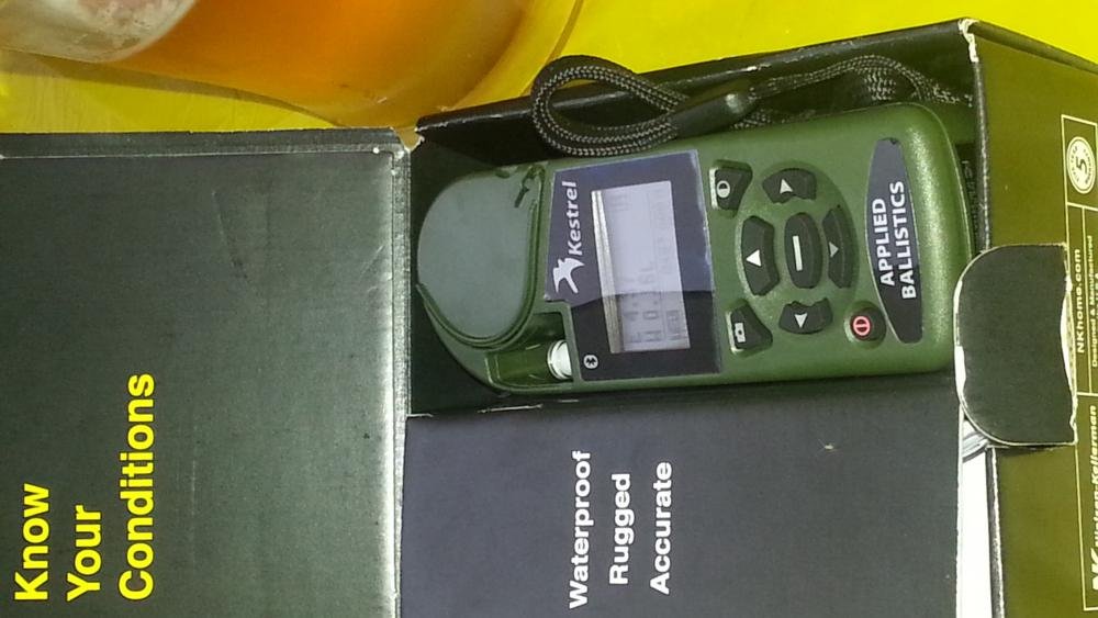

vicv Posted July 26, 2013 Share Posted July 26, 2013 Ждём с нетерпением... Получил подтверждение об отправки. Так, что уже скоро :) Link to comment
vicv Posted August 2, 2013 Share Posted August 2, 2013 Парни! Приборчик получил. Не могу в это поверить. Женя (EvgeniyS) прав!!! Литца нужно повесить ! - Нет коррекции скорости по температуре. - Каллибровка траектории не работает. Остальное вроде бы ОК, но этих двух факторов мне достаточно, что бы отправить его обратно. Описал все это разработчикам. Жду ответа. Link to comment

vicv Posted August 2, 2013 Share Posted August 2, 2013 Прикольно, как загружается драгфункция для конкретного патрона??? Чуть выше, пост №14 Коррекуция скорости будет добавлена в следующем релизе. Срок пока не обозначен. Так, что пока не все так плохо :) Link to comment
