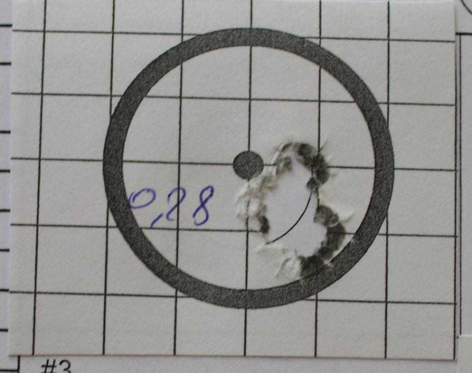

Провёл несколько "экспериментов":
1. "Холодный выстрел с грязного ствола" - после 25 выстрелов винтовка два дня стояла нечищеная:(
произвёл пять выстрелов подряд. Скорости 907/912/905/912/905 дельта 7м\с , группа 0.35
Вывод: проблема не в "микролюфты ложи,кронштейна, механизмов выверки прицела, ног сошек, усадка мешка и прочее"
а только в меньшей скорости первых выстрелов.
[ATTACH=CONFIG]2185[/ATTACH]
1. Очень "неправильная" форма группы, выраженная вертикаль, это говорит о неправильной настройке патрона.
2. О неправильной настройке говорит и форма пробоин, обратите внимание, отверстие не круглое, как будто разбитым сверлом сделано, это видно и по ожигу.
Необходимо подработать посадку и скорость. С ув. Алексей

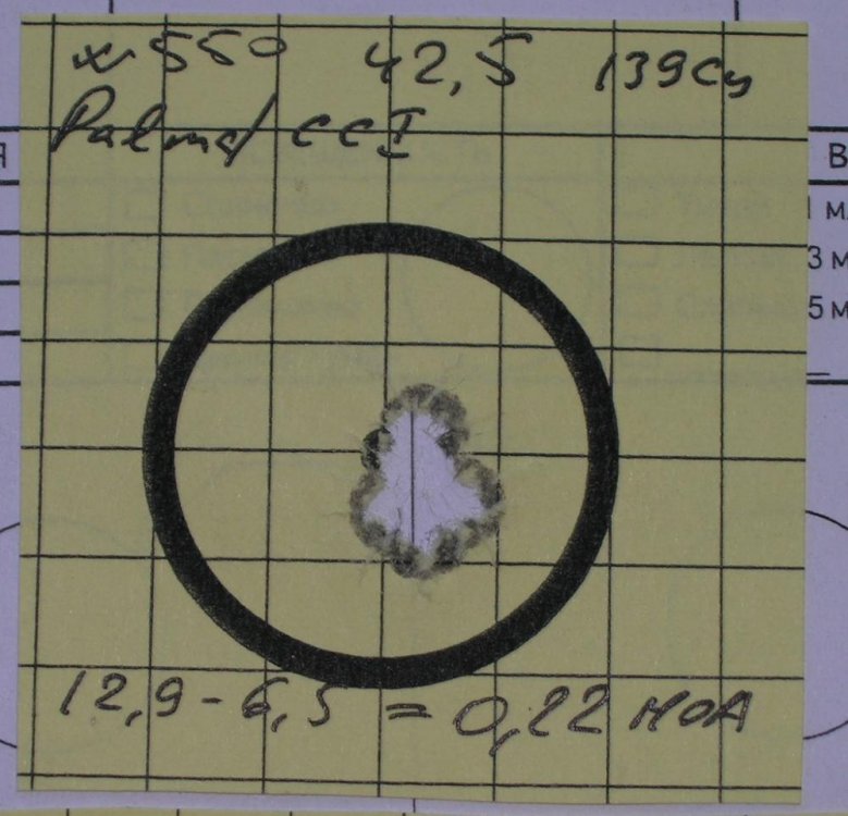

С вертикалью согласен, есть такое именно на скорости более чуть 900м/с. Ну тут у меня "компромисс":), пытаюсь выжать максимум на сценаре139.
Вот мишень около 880-890м\с
[ATTACH=CONFIG]219/ATTACH]
тут вроде всё ровно
Изменено пользователем gera.v
