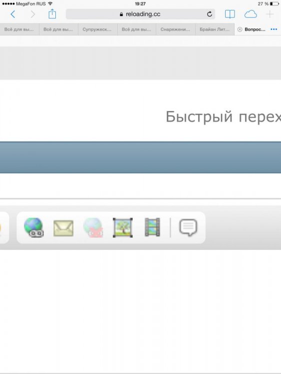

sk 10 Posted November 30, 2013 Пищишь потом редактируешь. Там есть кнопочки добавить изображение. У меня кажется ствол кончился, ((((((( сегодня третья тренировка подрят, не собираются группу менее .07-0.8 моа. Крутил даже дтк как тюнер, не реагирует и все. 0.7-0.8 стабильно и чего только не пробовал не ужимается. Настрел вроде небольшой для 308((((( вообщем растройство(((( Share this post Link to post
Ховард 10 Posted November 30, 2013 Попробуй пулю вперед двинь посмотри эрозию пульного входа. Ну и вообще сколько настрел( На таких горячих вариантах он должен был кончится порядка 3000 . Share this post Link to post
Пилот 10 Posted November 30, 2013 Где мигает курсор, туда вставляется фото, например , Нажав третью справа квадратик Share this post Link to post
