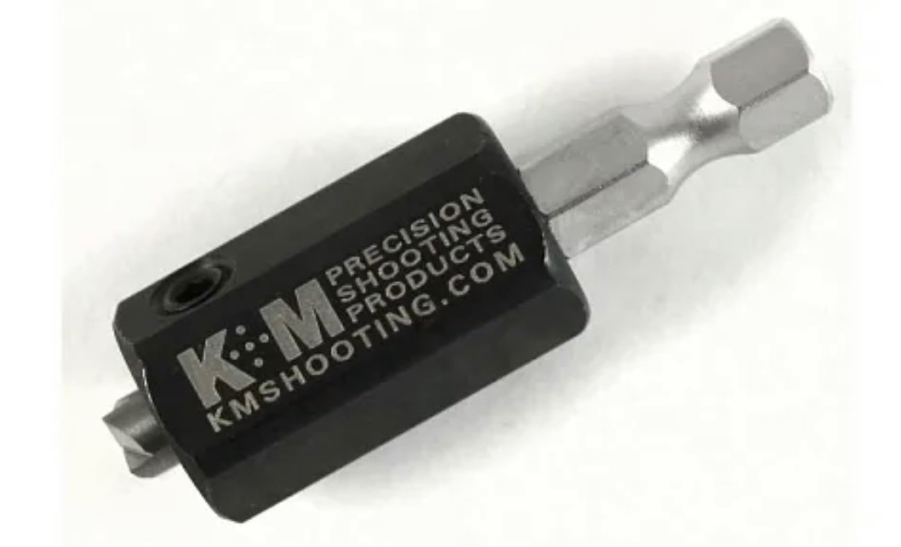

ж.Обрабатываем запальное гнездо (фреза КМ)
з. Обрабатываем капсюльное посадочное (фреза КМ)

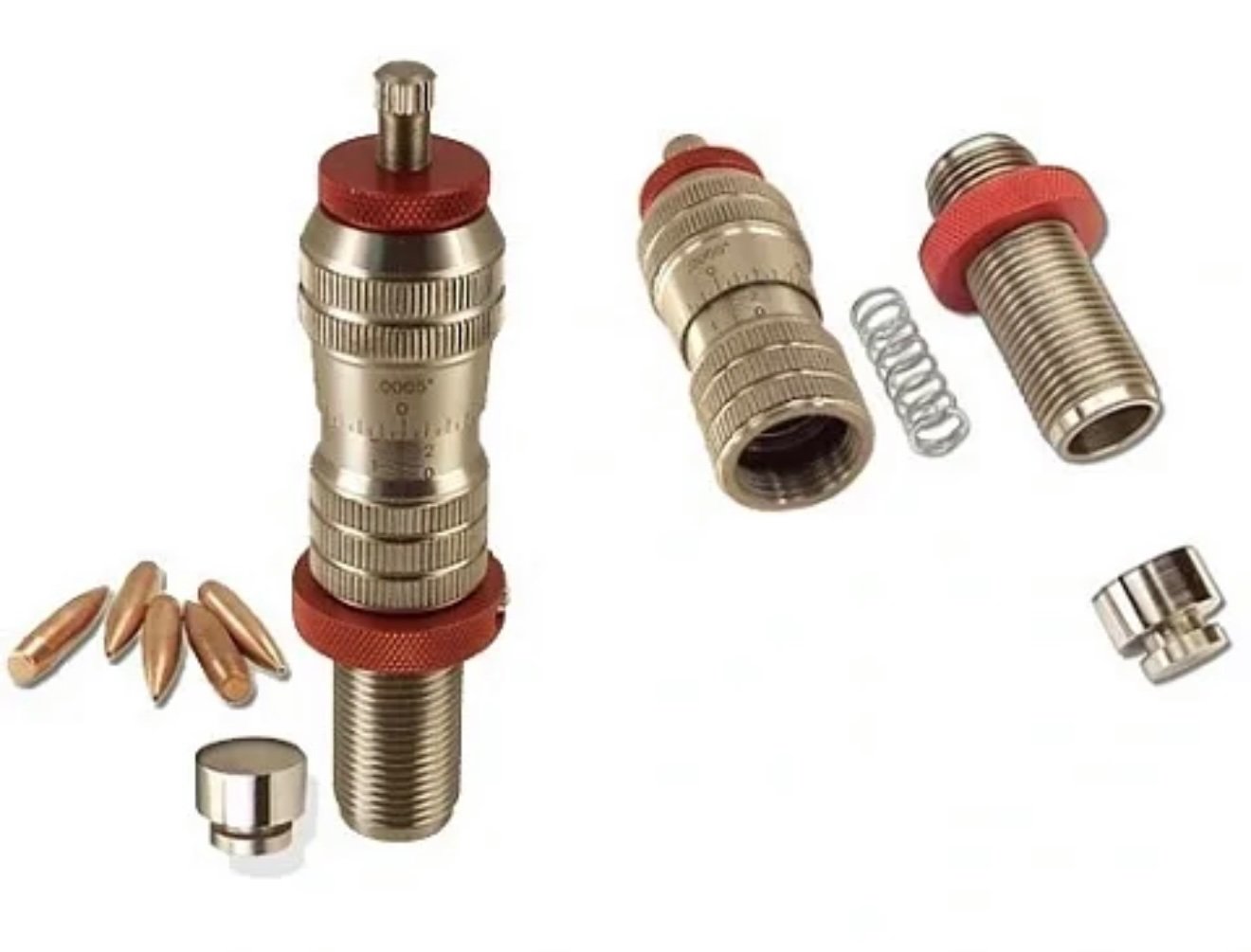

Пуля
Подрезаем, ужимаем носик, подрезаем ,
https://re308.ru/matrica-bullettipping/
Сортируем  по весу и оживалу . По оживалу колпачком из куска ствола.

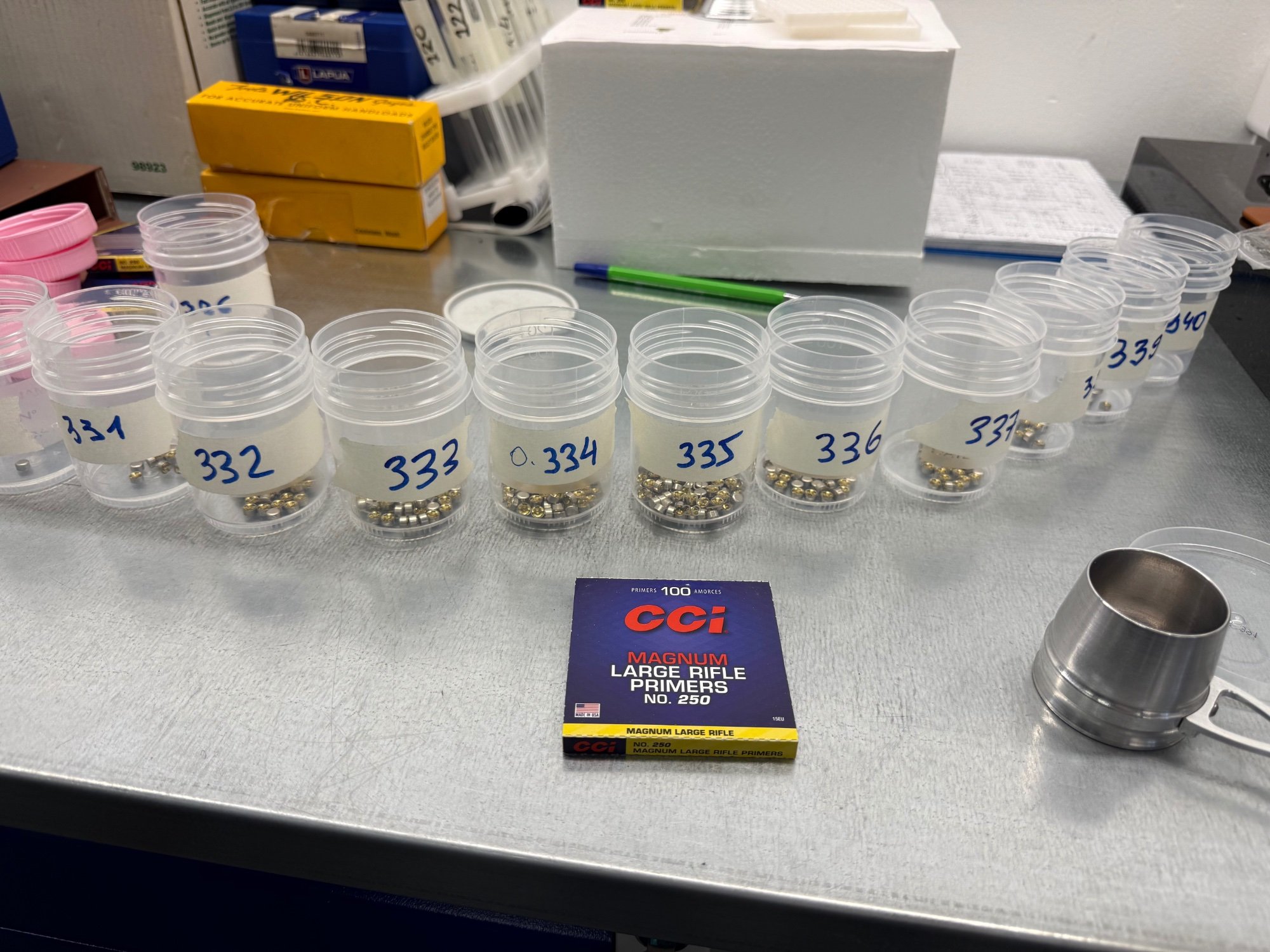

Капсюль

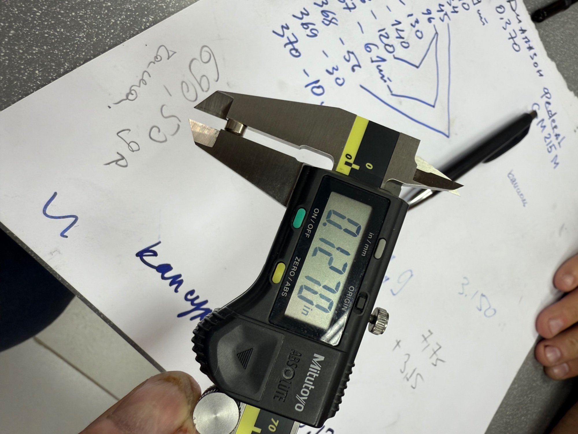

Капсюль сортируем по весу ( хвосты откидываем) используем высокоточные весы
сортируем по высоте, используем микрометр с плоскими концами или штангенциркуль.
Всегда нужно помнить, что капсюль это слабое звено, многое зависит от везения , если попадется качественная партия значит повезло, а может быть и наоборот !

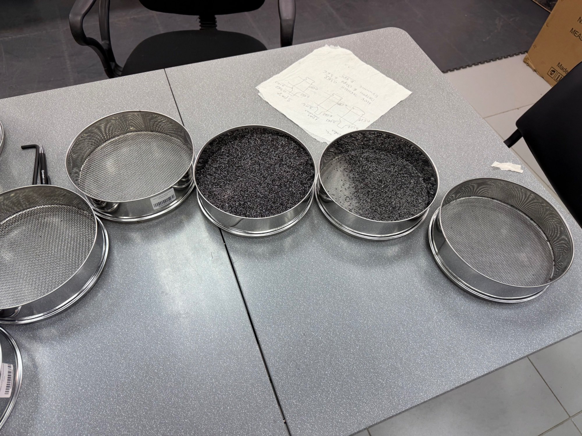

Порох
Проверенную партию смешиваем и просеиваем через сито, пыль и крупную фракцию не используем.
После просеивания получаем одинаковую фракцию зерна, один размер.
Порох фасуем по банкам и храним в Хьюмидоре-специальном холодильнике для хранения сигар. Устанавливаем нужную температуру и влажность (+18-20С и 50- 60% влажности).
https://frizbriz.ru/catalog/otel_ofis_dom/khyumidory/meyvel-mc-120bk-pro/

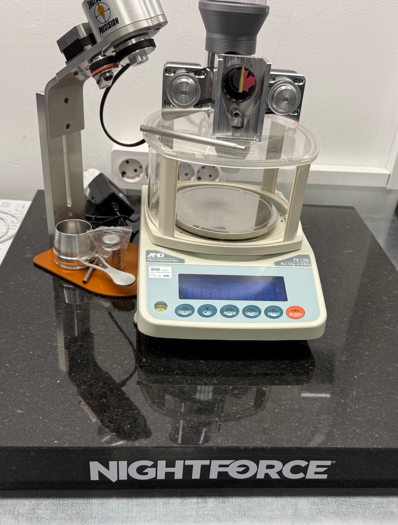

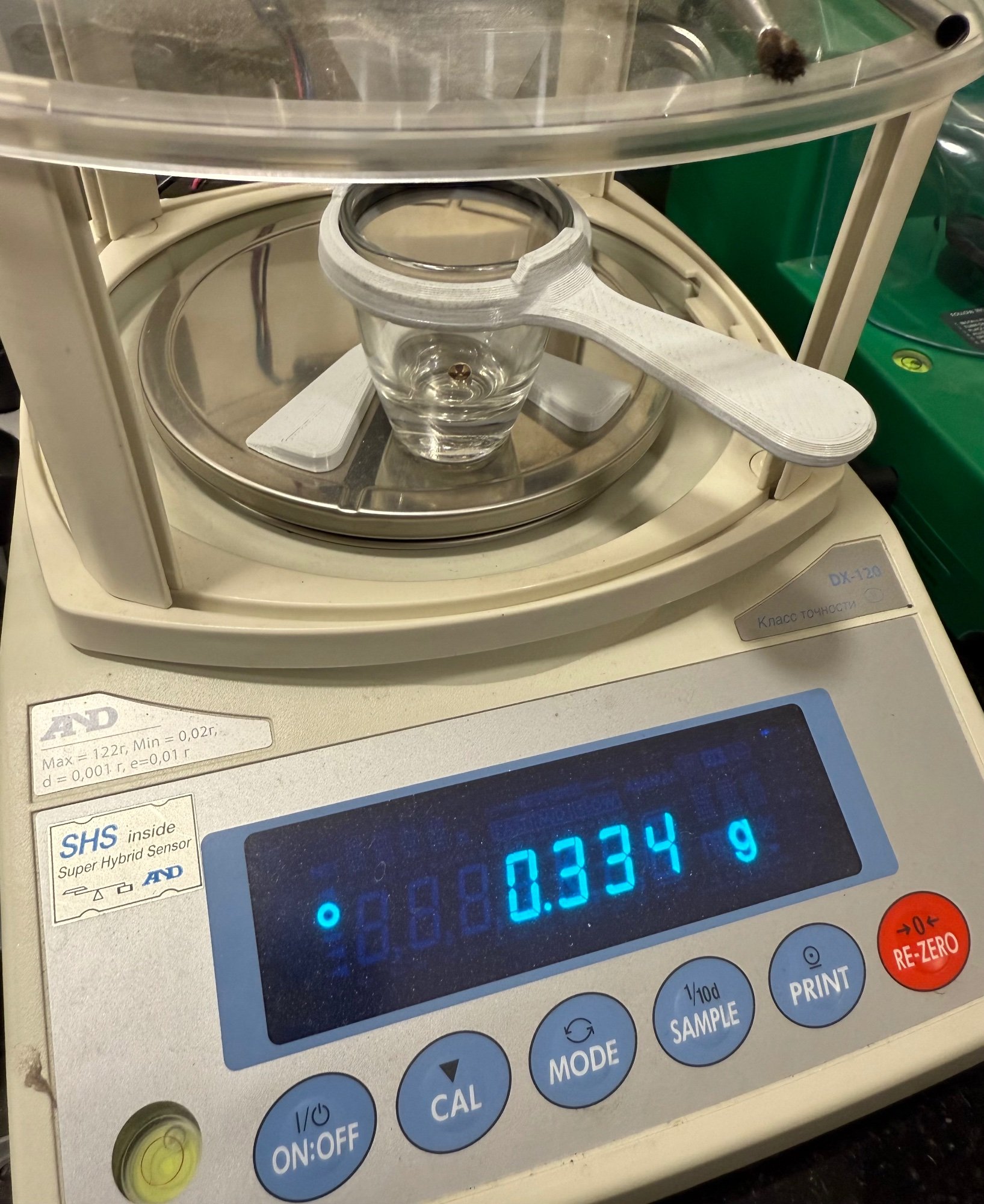

Весы
Высокоточный комбайн AND V4 (как вариант), весы в закрытом помещении на специальной тяжелой подставке, подключение через выпрямитель. Навеска максимально точная (как пример 90.00 гран),дискретность весов 00.02 при необходимости режем порошинки.
https://rangeday.ru/autotrickler-v4-ad-fx-120i-dozator-porokha/

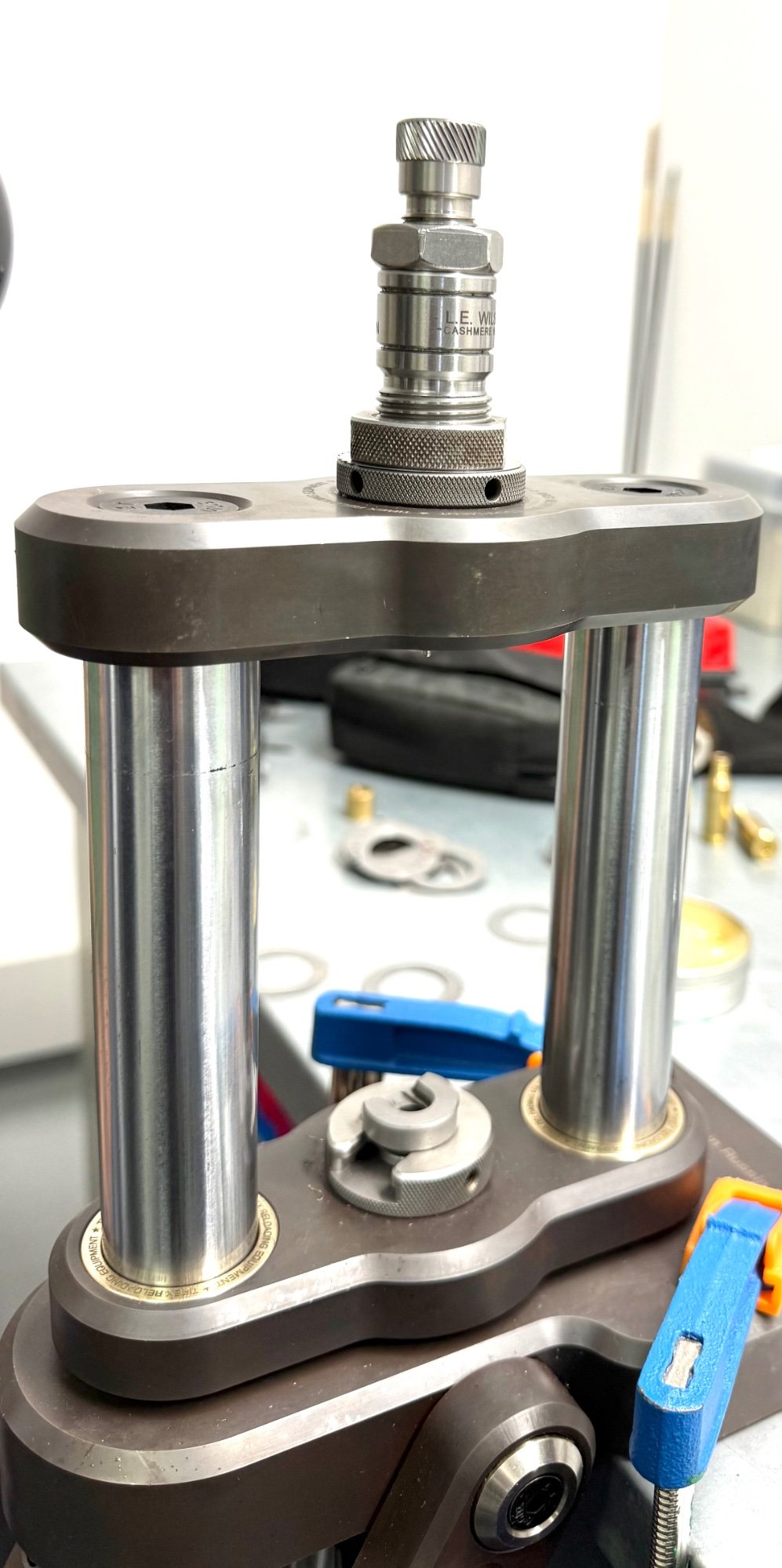

Посадка капсюля
Готовим фрезой КМ  посадочное гнездо на всей партии гильз в один размер .

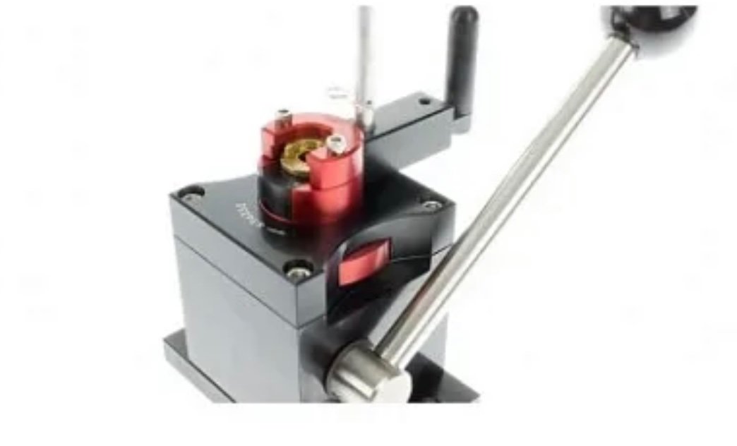

 Садим капсюль до дна гильзы с контролем преднатяга  (однообразный дожим капсюля после касания капсюлем дна гильзы).
Все нюансы по ссылке
https://7universum.com/pdf/tech/6(147) [14.06.2026]/Zhukov.pdf

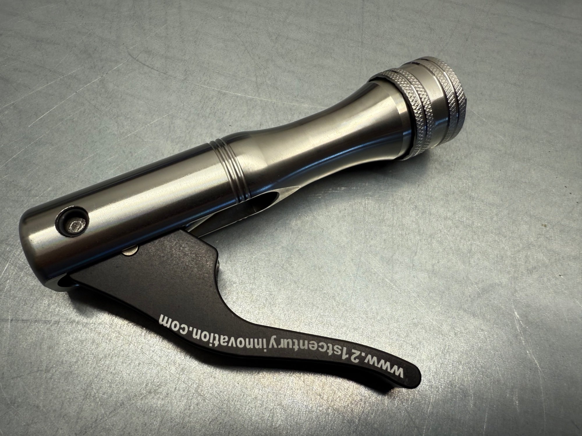

Хорошим вариант с контролем, капсюлятор 21й век
https://rangeday.ru/kapsyulyator-super-precision-priming-tool-21st/
Или стационарный вариант
https://rangeday.ru/kapsyulyator-cps-primal-rights/

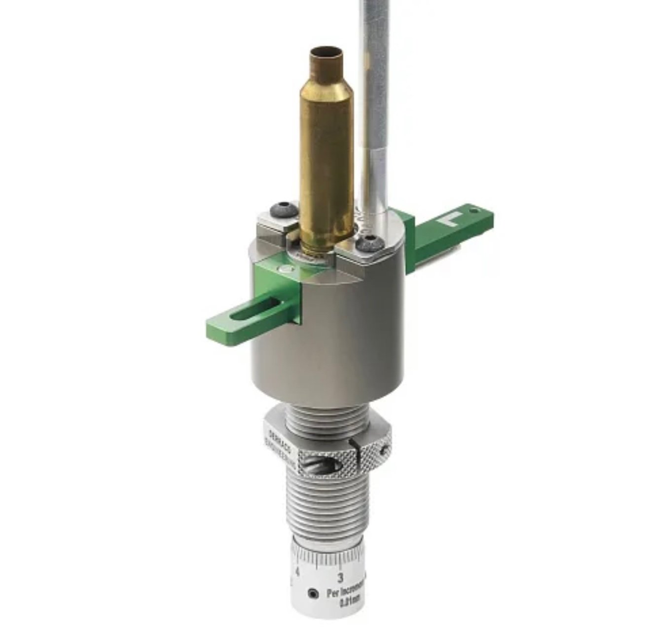

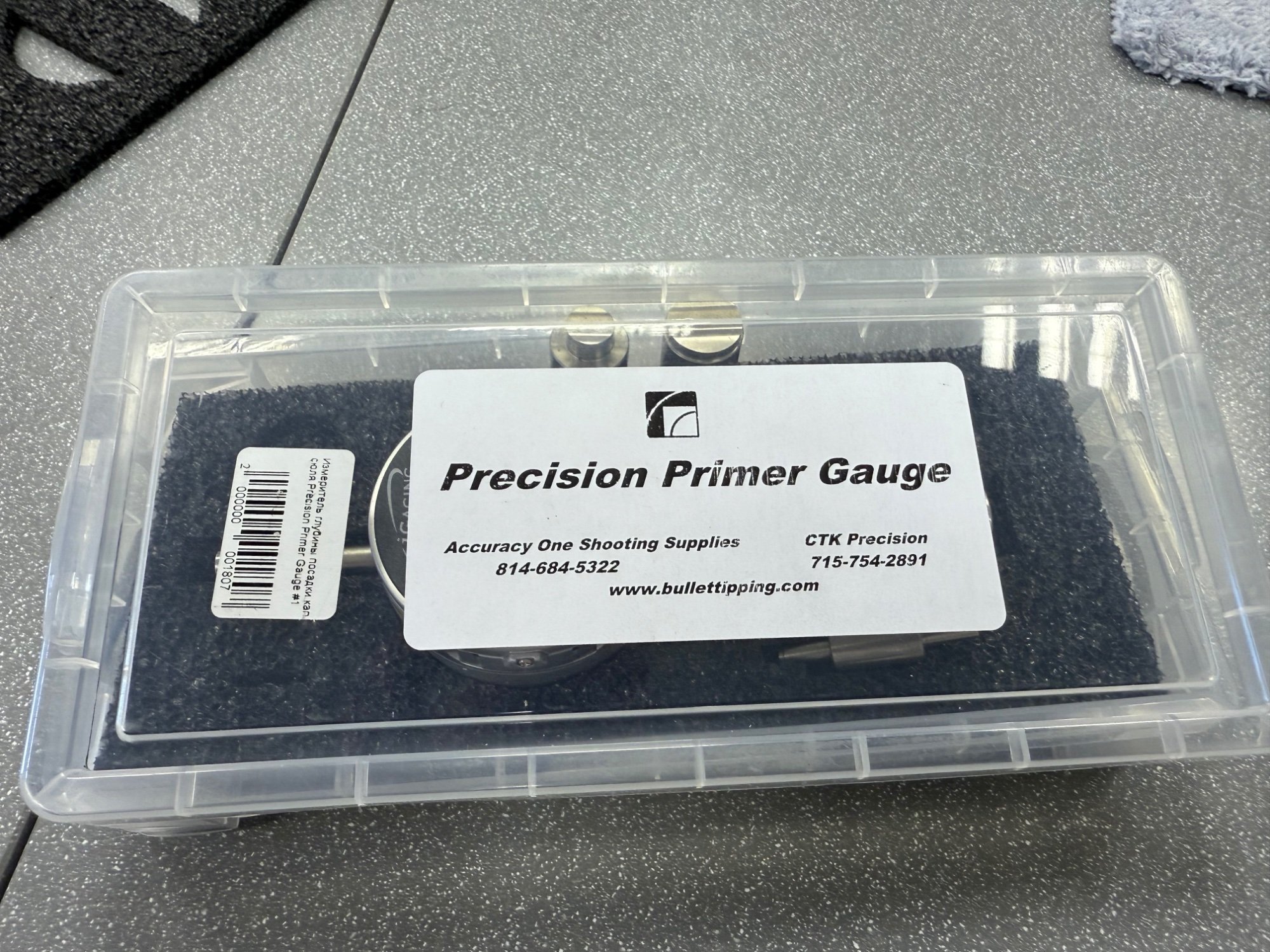

Замер глубины посадки капсюля
https://rangeday.ru/izmeritel-glubiny-posadki-kapsyulya-precision-primer-gauge-2/

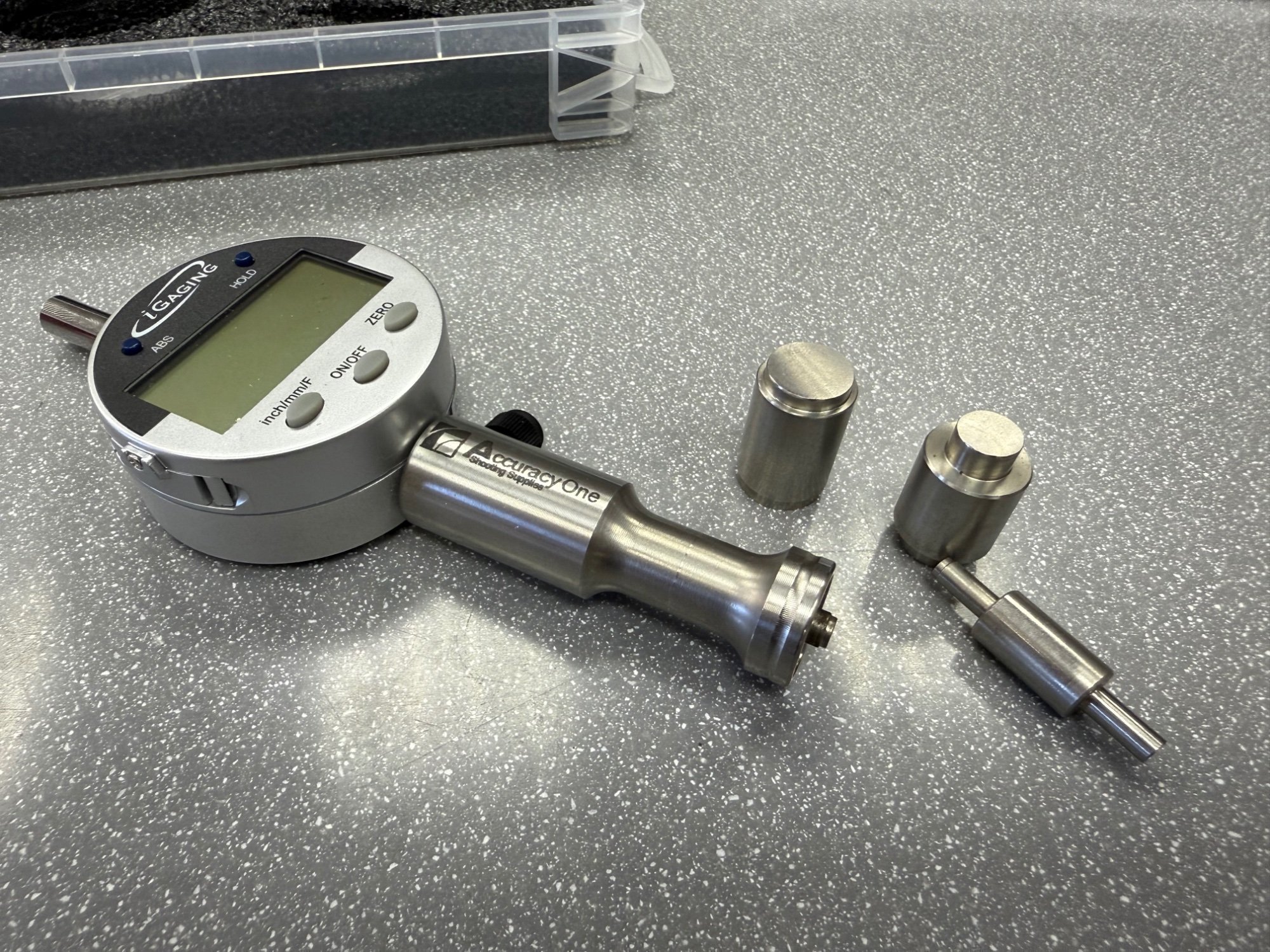

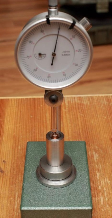

Капсюльное гнездо
для чистки капсюльного гнезда используем настроенную в нужный размер фрезу КМ
на каждой чистке контролируем размер посадочного гнезда.
Для контроля и используем специализированный высокоточный инструмент.
https://rangeday.ru/telo-komparatora-accuracy-one-precision-primer-gauge-2/

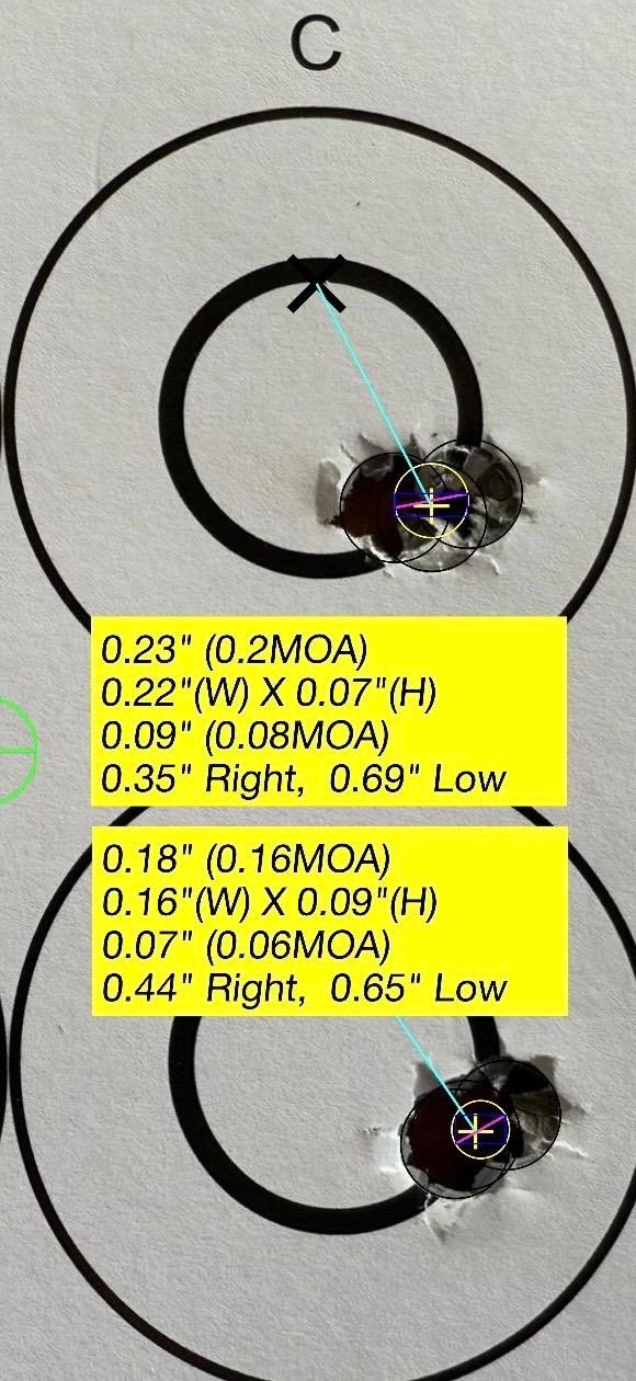

патрон 33хс
навески 115-116-117-118 гран, вихта 570, пуля 300 Бергер
Навески 113-112 гран, пуля 300 Бергер.

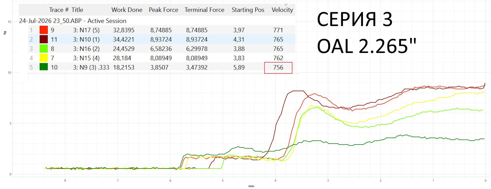

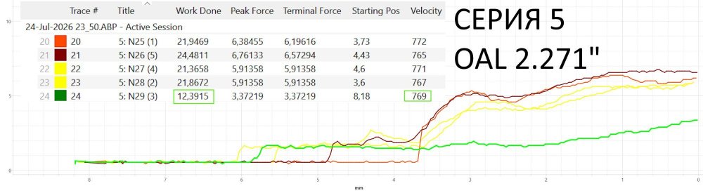

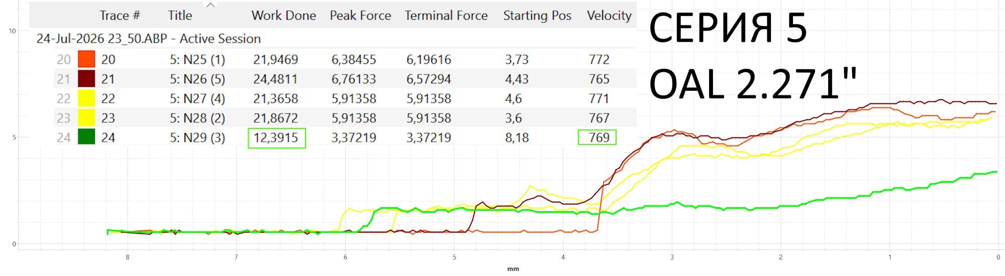

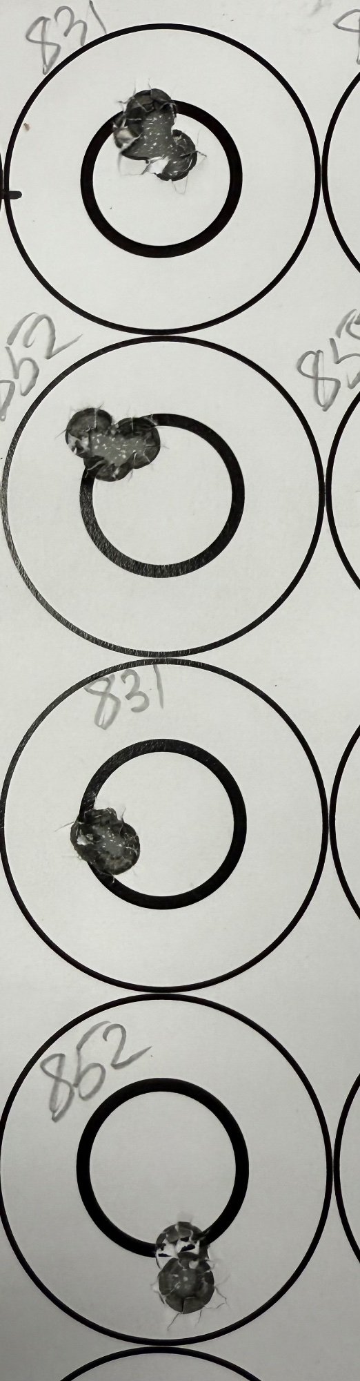

В одном из отстрелов я нашел похожую картину: аутсайдер с силой посадки отличающейся в 2 раза.
Но в этот раз его скорость оказалась прямо в серединке группы (фото приложено).
Решив, что где-то тут может быть случайность, я тщательно изучил оставшиеся отстрелы.
Еще в одном я нашел очень похожие по форме графики с разной высотой, и итоговой работой 43 и 24. Причем скорости оказались у выстрелов одинаковыми.
Стало понятно, что нужно нырнуть глубже. И я нырнул.

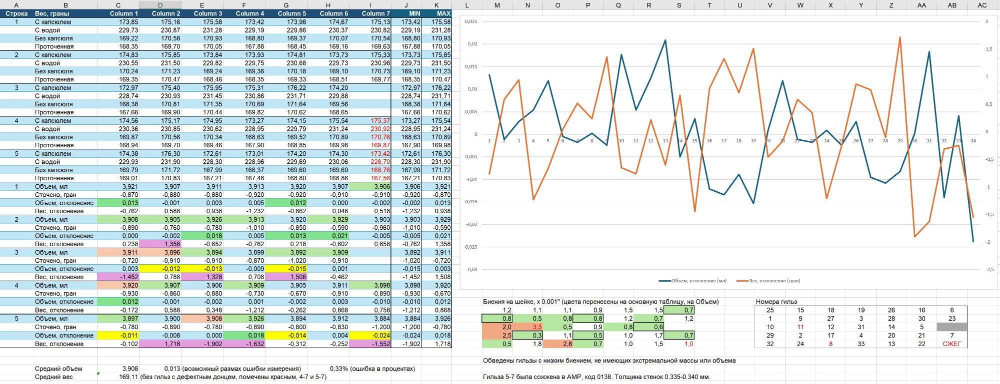

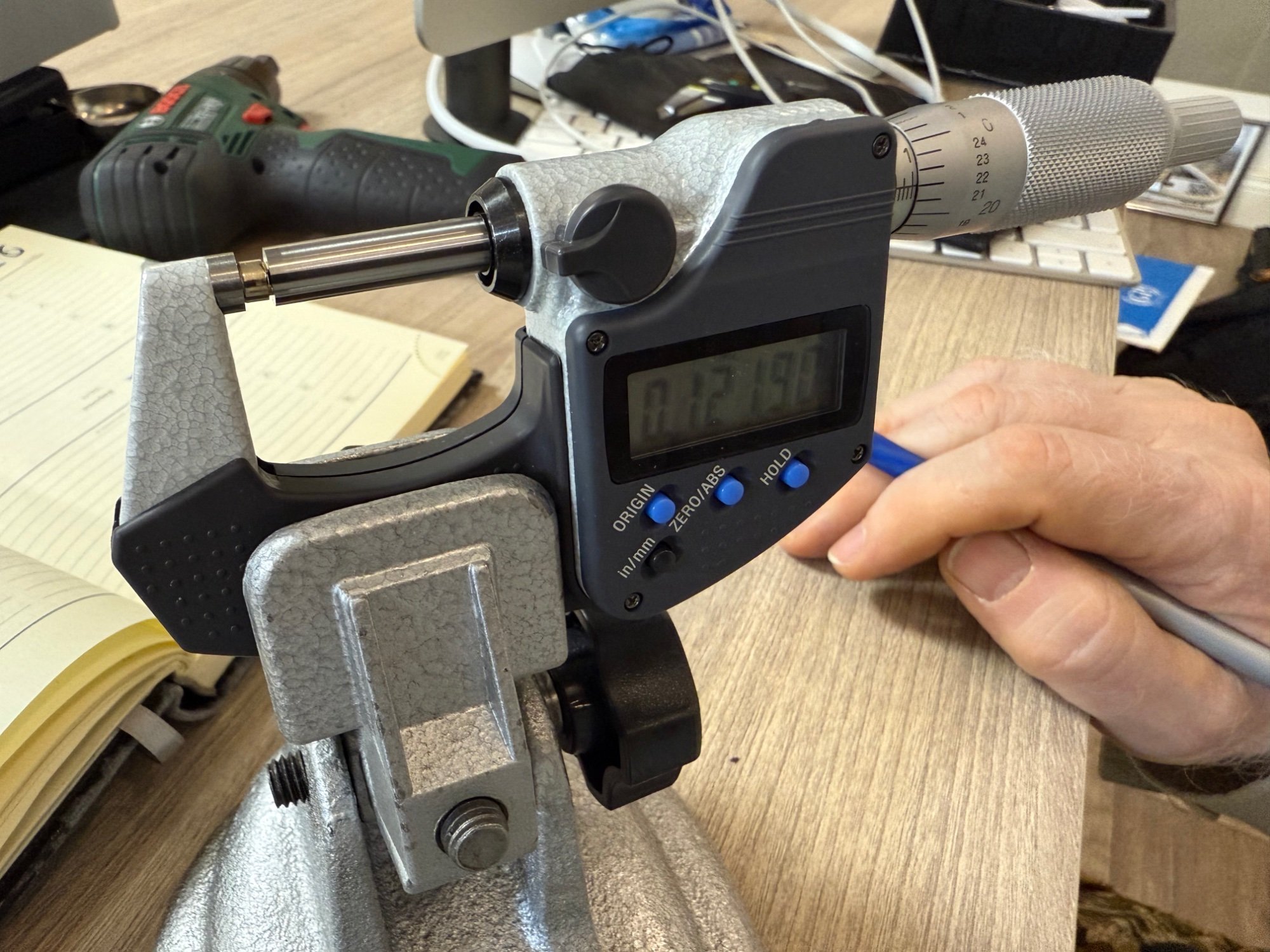

Перед проточкой гильз они были отстреляны нормальной навеской, обжаты без удаления капсюля, взвешены с водой, потом взвешены без воды с удаленным капсюлем, и взвешены после протачивания. Для измерения объема опирался на вес после удаления капсюля. Что в целом ошибочно, так как капсюли в гильзах стояли не отобранные по весу. Сравнение веса гильз с капсюлем и без, показало разбег в 8 мг, для 90% гильз 4 мг. Что, вероятно, соответствует нормальному разбросу весов для КВБ-7М.
Впрочем, эмпирически размах возможной ошибки при взвешивании гильзы с водой составляет около 13 мг (0.2 грана). Именно столько отделяет совсем плоскую воду в шейке гильзы от чуть выпуклой. Ну и еще не очень понятна смачиваемость капсюльного гнезда: затекала ли туда вода и всегда ли. И не осталось ли там воздушного пузыря.
Кое-каким моим гильзам я правил закраину на токарном станке. Так что разбросы сухого веса гильзы могут быть вызваны этим.
Но даже со всеми этими погрешностями, можно выявить три группы по объему: в пределах +/- 10 мг от среднего объема гильзы, +11..+21 мг, -11..-24 мг.
Link to comment

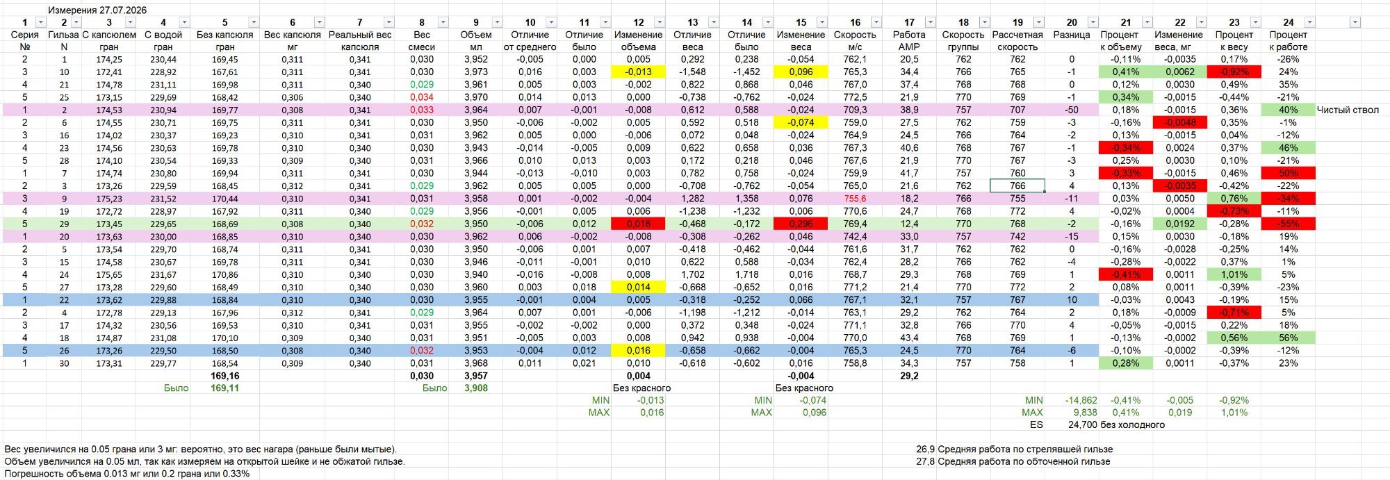

Ну а перед последним отстрелом в гильзах стояли отобранные капсюля. Что позволило оценить вес состава капсюля [колонка 8] и скорректировать реальную скорость пули [16] (Garmin заявляет точность 1 м/с) на разброс веса капсюля [19]. Первая группа - загрязнитель пулями SP150, а вот остальные группы формировались из максимально одинаковых гильз, списки которых были сформированы после обточки. У всех серий разная глубина посадки, так что для сравнения мне пришлось вывести им среднюю скорость серии [18], чтобы получить отрыв от теоретической скорости [20], как если бы вес состава во всех капсюлях был одинаковый.
Если выкинуть серию 1 [1] (вместе с холодым выстрелом, гильза N2. чтобы найти ее в таблице из предыдущего поста, нужно воспользоваться индексной таблицей справа), то останется несколько плохих выстрелов:
Серия 3, гильза 9: -11 м/с от скорости группы.
Серия 5, гильза 26: -6 м/с от скорости группы.
Плюс один подозрительный:
Серия 5, гильза 29: -2 м/с, хотя гильза такой же аутсайдер (по мнению AMP), что и гильза 9 из серии 3.
В приложенной таблице объем измерялся по стрелянной гильзе без обжимки, так что он несколько отличается от предыдущей таблицы. Гильза 29 немного убавила в весе. Одной из гильз я немного закраину шкуркой прошелся, видимо это она. Все остальные гильзы, наоборот, прибавили (в среднем на 3 мг): в прошлый раз их взвешивали мытыми, а сейчас стрелянными.
Итого, промежуточный итог расследования: у нас были прекрасные, устраивающие меня скорости ES менее 10 м/с и один отрыв по скорости из 20 патронов (первую серию не считаем, там и гильзы чуть разные), а теперь у нас 3 подозрительных выстрела.
Edited by Aleksandr Gorlach
исправил таблицу
Link to comment
И вот смотрю я второй день на эту таблицу:
(1) Серия 3, гильза 9: -10 м/с от скорости группы. Капсюль мы исключили. Гильза имеет совершенно средний объем [колонка 10] и [21]. Ее отличает слишком легкая посадка пули [17] и [24]. Ну и что ее никак не мог обжать бушинг .335, не смотря на два отжига, и пришлось (единственную) жать .333. Вероятно, у гильзы могут быть проблемы не только с шейкой, но и с плечами и с телом, и в момент выстрела она повела себя иначе, чем остальные гильзы.
(2) Серия 5, гильза 26: -6 м/с от скорости группы. Объем и вес гильзы средние. Никаких аномалий в посадке, но просадка по скорости. Сила посадки даже чуть выше, чем у остальных. Среднюю скорость группы можно было бы снизить на 1 м/с, но все равно останется -5 м/с. Непонятно.
(3) Серия 5, гильза 29: -2 м/с, хотя гильза такой же аутсайдер (по мнению AMP), что и (1). Как будто усилие посадки действительно ни на что не повлияло. Шейка уже гуляет 0.32-0.34 мм, гильза и обжимается плохо криво (0.0030"), и у патрона биения большие (0.0045").
С одной стороны, ничего не понятно. С другой, выводы сделать можно:
1) Вычисление веса смеси капсюлей в этом конкретном отстреле один патрон вывело из-под подозрений, а один подвело под подозрения. Жаль, что не сохранил капсюля, не отмыл и не проверил, насколько точно измерения грязной гильзы дают теоретический вес состава капсюля. Сравнение в таблице веса гильзы к среднему весу всех гильз сейчас и после обточки не очень корректно, так как некоторые гильзы подрезали, на гильзах появился нагар, так что изменения весов гильз не могут служить показателем наличия большой погрешности измерений и указаны для справки.
2) Имеем дело с очень сложной системой, где учитывается даже то, что не приходит в голову загнать в таблицу. Например, вкладка. И многие величины, которыми приходится оперировать, находятся на пределе погрешности измерений. И мы скорее должны оперировать вероятностями, чем алгеброй: если у пули аномальная посадка, вероятно, будет отрыв скорости. Рост биения пули не всегда ведет к отрыву, но вероятность отрыва растет с ростом биений.
3) Собственно с оторвавшимся выстрелом было сразу понятно, что что-то не так. Может быть, там проблема только в шейке и тогда аномально легкая посадка пули не окажет влияния на скорость, по сравнению с пулями с легкой посадкой. А может быть, там проблема у всей гильзы, и тело ее тоже будет работать в момент выстрела не так. В данном отстреле вероятность оказалась 50 на 50, (1) и (3). Но если бы оба этих патрона сразу убрали, вероятность отрыва в серии резко ушла бы к нулю.
4) Мы тщательно измерили 20 патронов и один из них оказался подозрительным, (2). При этом у пятой серии ES 7.2 м/с, что я считаю для себя замечательным. Т.е. его несколько подставил в список подозрительных "капсюль с большим зарядом", который был измерен косвенно и, очевидно, с некоторой погрешностью. Возможно, если бы я тщательно измерил колпачок и наковальню, он бы в список подозрительных и не попал.
5) Мораль всего этого ацского труда, который занял 2 дня.
А. Сортировать нужно обязательно, даже если не веришь (что это что-то даст для КВБ-7М), это реально приносит результаты и помогает потом лучше понимать, что происходит.
Б. Стоит удалять подозрительные компоненты, даже если кажутся незначительными: они не всегда приводят к отрывам, но значительно повышают вероятность.
В. Всей этой писанины бы не было, если бы я прислушался к AMP и выкинул 2 патрона. Мои скорости были бы настолько идеальными, насколько я этого ожидаю.
Г. Прислушаюсь к рекомендациям Игоря, еще раз перечитаю первый пост и повышу тщательность сборки патрона. Попробую применять рекомендованные практики, даже если в какие-то из них я не сильно верю. Сортировка уже сделала чудо, сократив ES вдвое.
Д. Охотничий карабин даже не с самыми лучшими компонентами может давать хорошие группы и стабильные скорости. Все утверждения "да для охотничьего карабина нет смысла ......", стоит дополнять "если устраивает минутная кучность" ну или прямо очень хорошо понимать контекст, а котором это утверждается.
Для опытных стрелков, конечно, я тут никаких открытий не совершил, но для начинающих стрелков, надеюсь, в моем опыте будет что подчерпнуть. Ну и мне прямо очень было интересно найти суть. То что она лежала на поверхности и копать было не нужно -- ну и ладно 😉

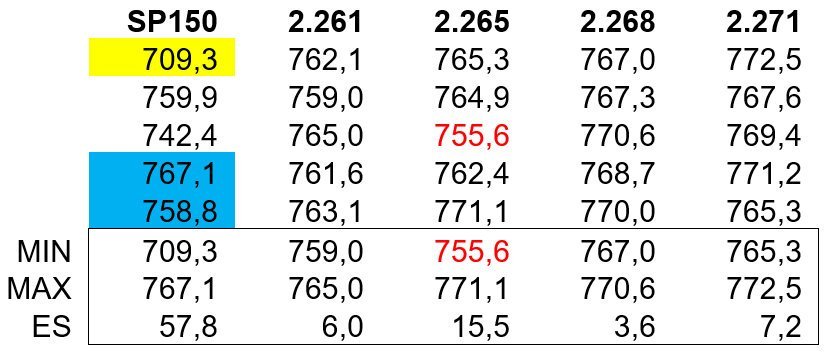

На картинке ниже по сериям: первая с SP 150 (~одного веса, но разными OAL) из не оч гильз, использовались как загрязнитель. Серии 2-5 с Lapua Scenar 167 .30, отобраны в диапазоне 0.05 гран.
комментарий к рисунку
Link to comment

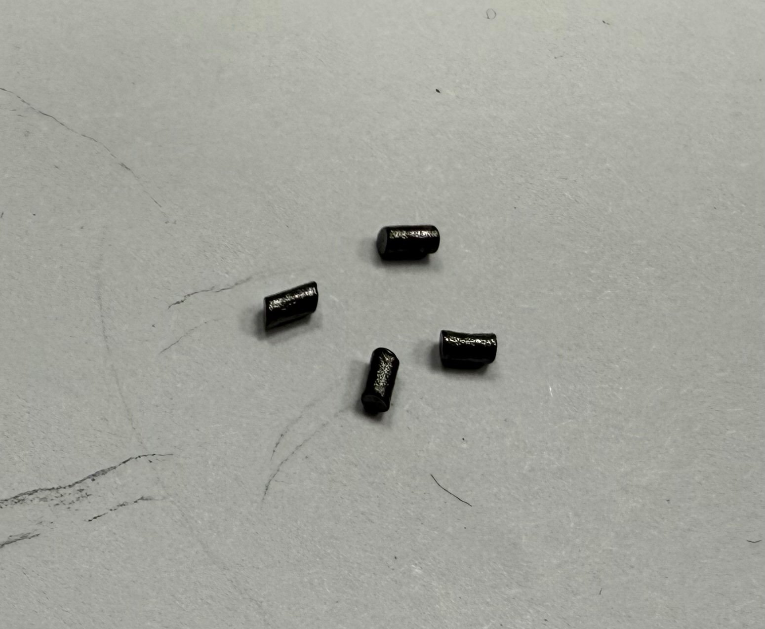

Еще нужно уделить внимание пороху . Его нужно просеять и довести влагосодержание в зерне до 0.6-1.0%( рекомендация производителя ). Хранить порох при влажности 50-60%, температура +18-20С
