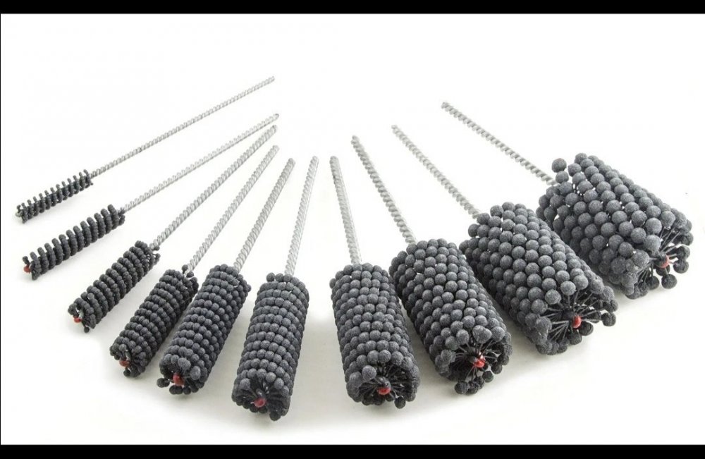

Rak69 Posted November 10, 2022 Share Posted November 10, 2022 24.07.2015 в 17:25, KRSK сказал: Действительно, расточить можно любую. Растачивается только та часть, которая обжимает тело гильзы от скатов плечиков до проточки у донца. Если есть желание расточить "дульце" безбушинговой матрицы, то в домашних условиях не реально сохранить правильную геометрию. С ув. Расточил матрицу за вечер , Биение не увеличилось точно, кривые ровняет. Хон лучше алмазный , размер для 6.5 брал 7 но можно и 8 он гнется. Может кому будет полезно. Link to comment
