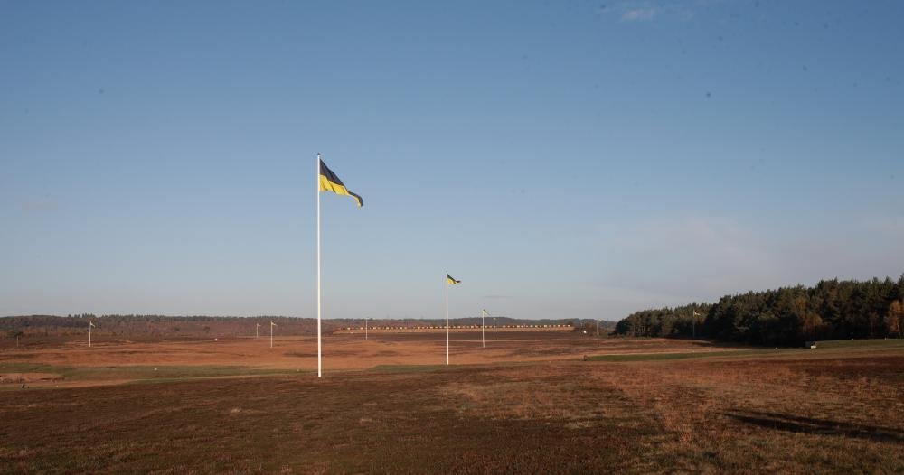

НСК-И 149 Posted August 30, 2019 (edited) 8 часов назад, Sasha1986 сказал: А на Бисли что используют для чтения миража? У меня сложилось впечатление,что там больше смотрят на попадания(показ мишени) и на это ориентируются в первую очередь.Флаги мертвые,стоят для красоты :) Могу ошибаться ,просто мнение участника и не более :) Edited August 30, 2019 by НСК-И Share this post Link to post
Sasha1986 18 Posted August 30, 2019 Игорь, а как они видят изменение ветра между выстрелами? Share this post Link to post
НСК-И 149 Posted August 30, 2019 6 часов назад, Sasha1986 сказал: Игорь, а как они видят изменение ветра между выстрелами? Я не могу сказать за других.Я когда стрелял на Бисли,на флаги по большому счету не смотрел,смотрел за общей поляной и не более,основной момент сделал на выносах на попадания и мне было хорошо.:) Share this post Link to post
