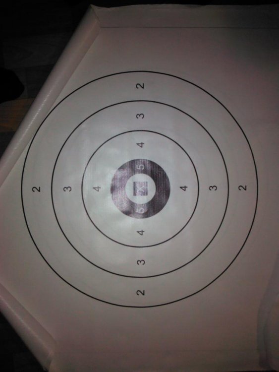

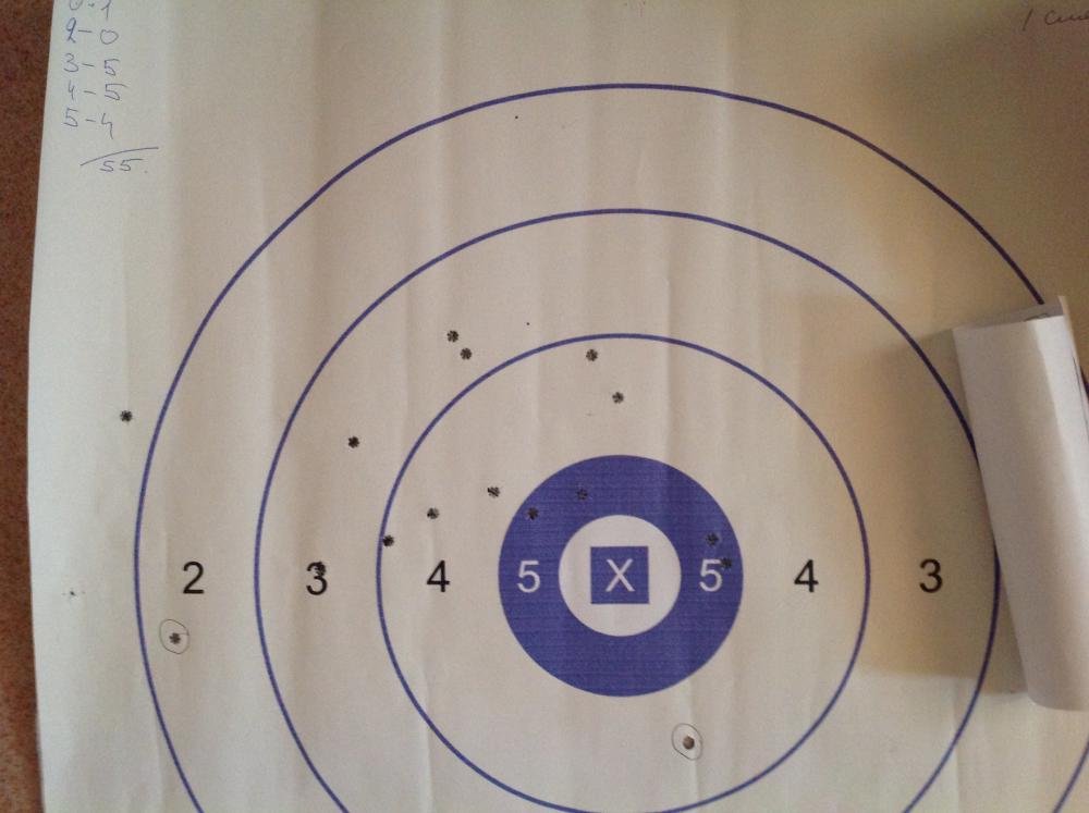

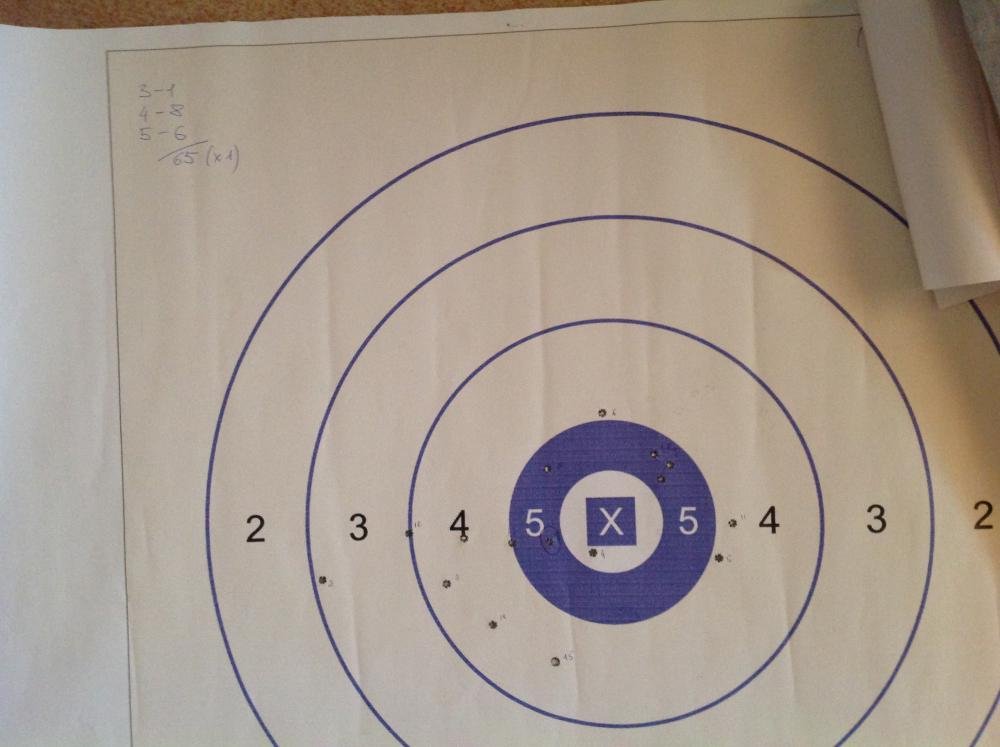

В Ф классе максимальное колличество очков 100?фото мишеней с ф класса случайно не осталось?
Максимальное 75.
Мишени есть у победителей, они их забрали на память, остальные остались на полигоне.
С уважением, Юрий.
Максимальное 75.
Чет туплю:)а сколько зачетных выстрелов?Не могу понять ,если максимальная цифра на мишени 10 и выстрелов в зачет 10=100,если максимальная цифра пять тогда 10 выстрелов=50(максимум)?
Или в зачет 15 и максимальная на мишени 5?:)
[ATTACH]2621[/ATTACH]
[ATTACH]2622[/ATTACH]«Классика» - это конечно извращение заставлять стрелять стоя из винтовки 9кг.! В следующий раз . только лёжа и с колена и конечно с возможностью замены основной винтовки........
"Классика" - очень динамичное и зрелищное упражнение, времени много не отнимает, так что надо 100% оставлять. Но чтоб стрелок к нему готовился, его оценка должна быть адекватной, с зонами от 30 очков, 20, 10, 5, 1. Реально стрельнуть лёжа 2-30 и сидя до 2-20, тогда и сумма будут значимой, а напрягаться за 20-40 очков, тащить вторую винтовку, тренироваться и получить 40 очков ( в лучшем случае) не интересно.
Спасибо за мишени.А попадания на белом было видно?Мираж был,какой ветер,флаги использовали?Какая оптика использовалась?:)
Попадания на белом в х32 крата найта было видно, но не всегда. Была не самая прозрачная атмосфера, скорее не мираж, а дымка. Ветер крутил, со всех сторон но с приемуществом встречного. Примерно до 3 метров в секунду, в порывах чуть больше, но это по ощущениям, могу ощибаться. Флагов как таковых не было совсем. Были ленточки на рубежах, полосатые из лавсана. Вообще, на стрельбище очень интересный рельеф, пересеченка вокруг. Так что ветровая обстановка очень неоднозначная. Но интересная.
За попаданием следил судья недалеко от мишеней, каждое попадание стрелок знал. Ветер был сложный (я про свою сессию), с 10 ч. до 2 ч. переменный до 3 м/c. с поднятием пули от 0.25 моа. Миража не было, большинство было с найтами.
Как это происходит,судья после выстрела каждому сообщает куда попала пуля,показывает?Или показывают только первые два попадания,а потом серия без остановок 15 выстрелов?
