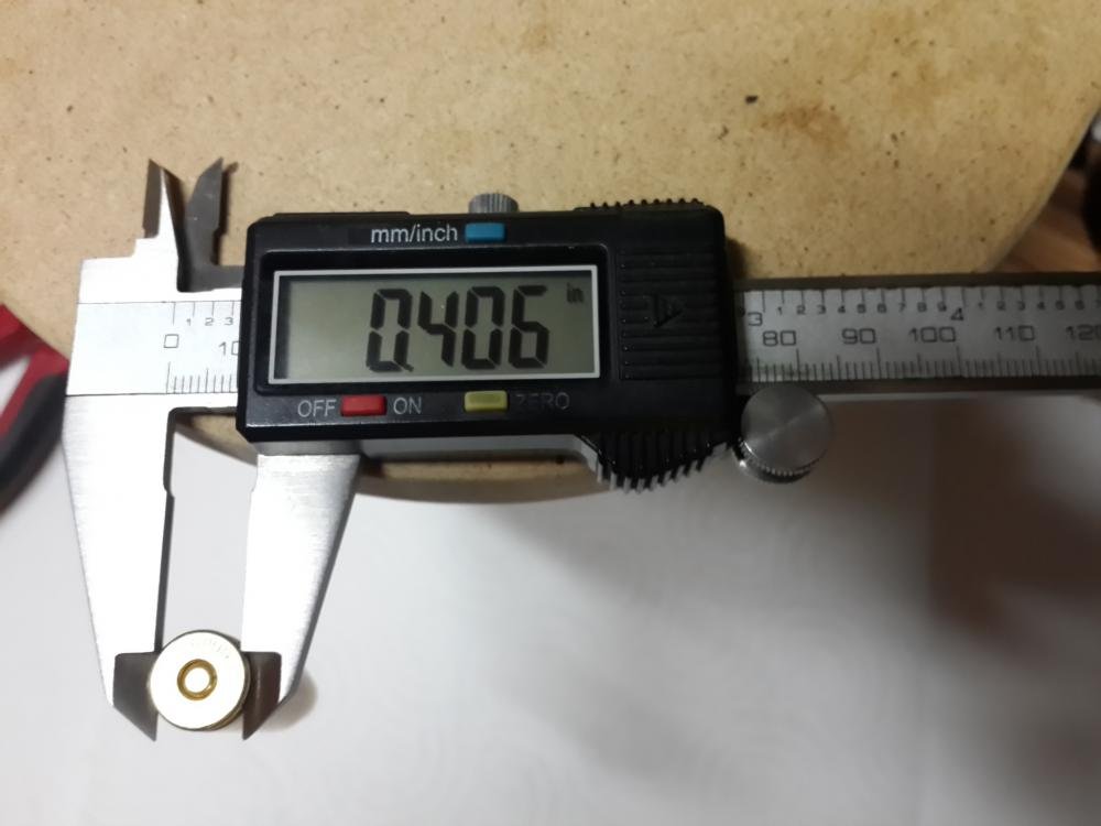

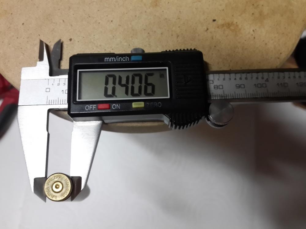

НСК-И Posted September 15, 2013 Share Posted September 15, 2013 (edited) на сколько можно отступать от мануального максимума Возьмите порох который будете использовать,пулю в нарезы, с шагом 0.5 поднимайте навеску.(стартуйте с максимальной по мануалу).Перед началом тестов сделайте промеры проточки, [ATTACH=CONFIG]2726[/ATTACH] следите за размером проточки и состоянием капсульного гнезда.Замер проточки сделайте на гильзе которая была отсреляна один раз на обычной навеске без передоза.Изменение проточки на 0.0005 сигнализирует о том,что гильза начала умирать и навеска максимальная,нужно снижаться на 0.5-1.0 гран.(по ситуации,зависит от температуры)Таким образом можно очень точно определить МАКСИМАЛЬНУЮ навеску при которой гильза уходит в утиль.Использовать ОДНУ гильзу,обжимать фулсайзом,плечи опускать на 0.001.ИМХО. Edited September 15, 2013 by НСК-И Link to comment

Zimogor Posted September 16, 2013 Author Share Posted September 16, 2013 Доброго дня. Извини за скурпулёзность, а 0,0005 это в дюймах??? что-то 0,0005 (пять десятитысячных) милиметра за пределами точности моего микрометра, да и маловато вобщем.... Link to comment
Пилот Posted September 16, 2013 Share Posted September 16, 2013 Совершенно верно, в дюймах указывает Игорь. С ув. Link to comment
НСК-И Posted September 16, 2013 Share Posted September 16, 2013 в дюймах указывает Все верно,весь инструмент дюймовый.(весь мир релоуда говорит на языке дюймов:)) Link to comment

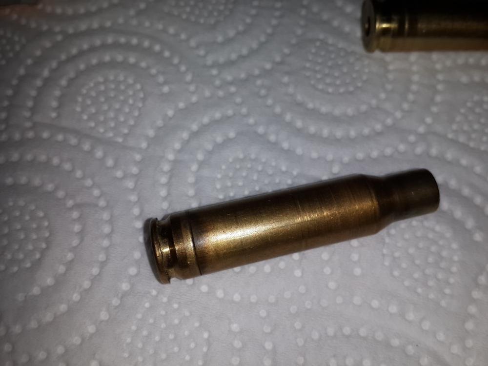

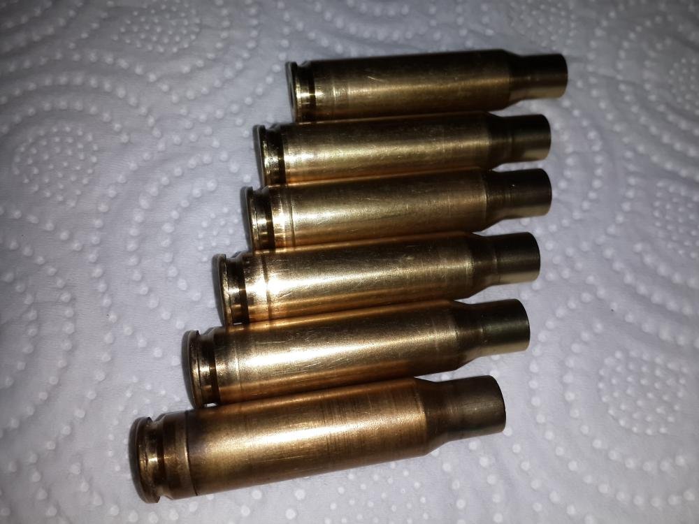

Stranger Posted January 26, 2017 Share Posted January 26, 2017 ... проточку не меряли ? сколько циклов живет ? Проточка на месте. Практически вся партия "умерла" на 13-15 цикле ... умерла несколько странным образом ... проточка была в норме, капсуля держались вполне уверенно... Link to comment
Stranger Posted January 26, 2017 Share Posted January 26, 2017 3-й цикл: ~13-14 цикл: Link to comment
Stranger Posted January 26, 2017 Share Posted January 26, 2017 а ... вот так они "умирали" :confused: одна из них сделала так: P.S.: справедливости ради стоит отметить, что в основном кейсы эксплуатировались на более щадящей навеске. Кучная скорость для моего стволика ~820-830 мысов(46,7-47 гран) На 850 (48 гран) кучка уже рассыпалась.. Link to comment
