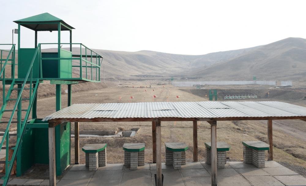

Пилот Posted November 20, 2013 Share Posted November 20, 2013 Ура!!! Слева второй мой столик, он мне по высоте подходит :) Link to comment

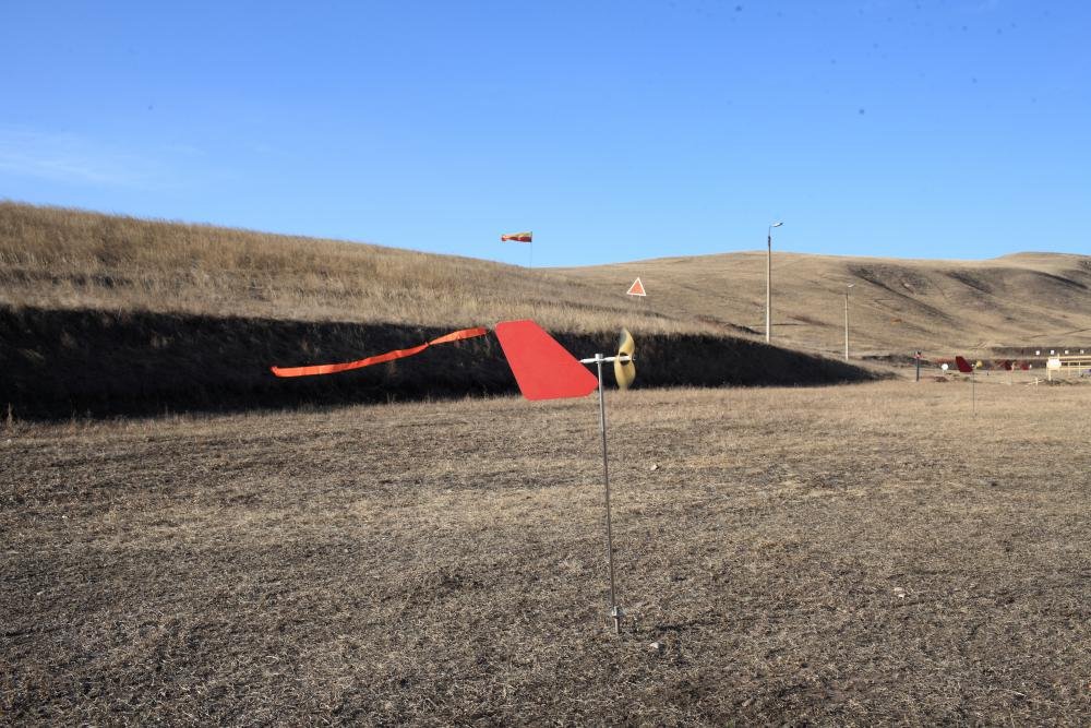

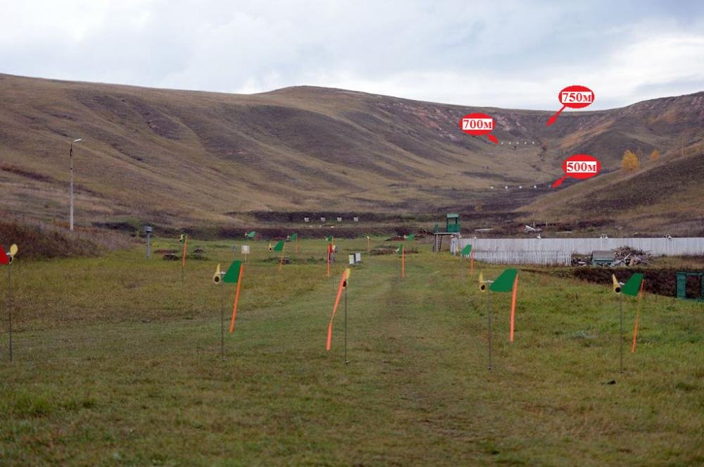

НСК-И Posted November 20, 2013 Author Share Posted November 20, 2013 Пять стрелков, пять столов и пять флажков есть В Красноярске вот так Флаги очень важны,без флагов лучше вообще не стрелять.ИМХО Link to comment
gera.v Posted November 20, 2013 Share Posted November 20, 2013 Я так понимаю на дистанциях 100 и 200 больших флагов нет, только маленькие с вентиляторами и ленточками?? С уважением, Юрий. Link to comment
НСК-И Posted November 20, 2013 Author Share Posted November 20, 2013 Я так понимаю на дистанциях 100 и 200 больших флагов нет, только маленькие с вентиляторами и ленточками?? На 100-200 стандартные БР флаги,но на крупных соревнованиях(турнир в апреле)ставим сразу маленькие и большие(флагштоки)(500-700)и они стоят все дни. С левой стороны видно мачты с флагами. Link to comment

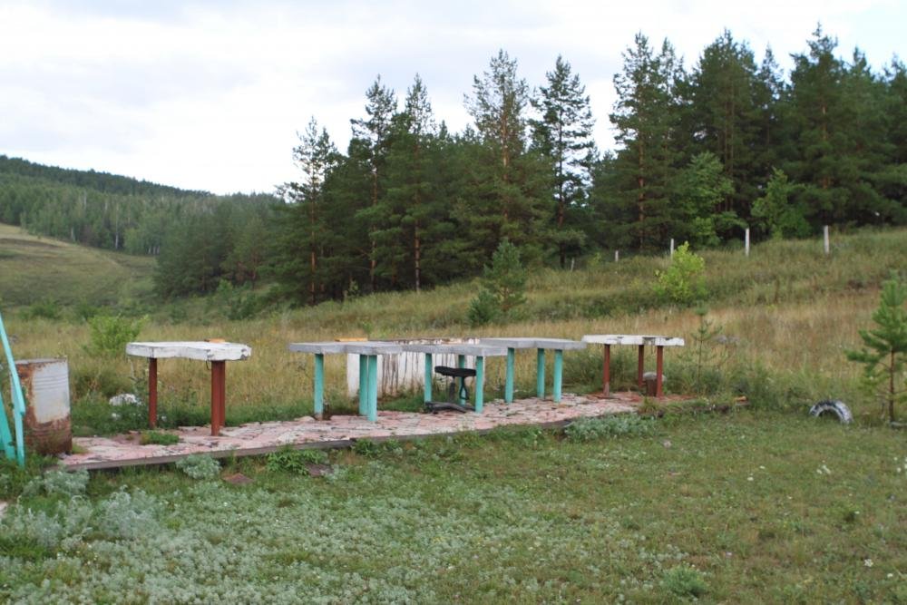

sk Posted November 20, 2013 Share Posted November 20, 2013 Размеры и форма столов регламентированны? Стандарты есть какие то? Link to comment
НСК-И Posted November 20, 2013 Author Share Posted November 20, 2013 Размеры и форма столов регламентированны? Стандарты есть какие то? В книге Рэтигана есть глава про столы,познавательно. На фото цифры в ДЮЙМАХ! ВЫСОТА 81-82 см!(важный момент!!!) Link to comment

Пилот Posted November 21, 2013 Share Posted November 21, 2013 Игорь, получается, если проблема вертикаль на этом стрельбище, то лидирующий ветер на вашем стрельбище встречный и угонный? Слева-справа склон. С ув. Link to comment
НСК-И Posted November 21, 2013 Author Share Posted November 21, 2013 Ветер разный ,иногда очень сильный с ходу эту поляну не победить,нужно время для тестов кондиций Link to comment

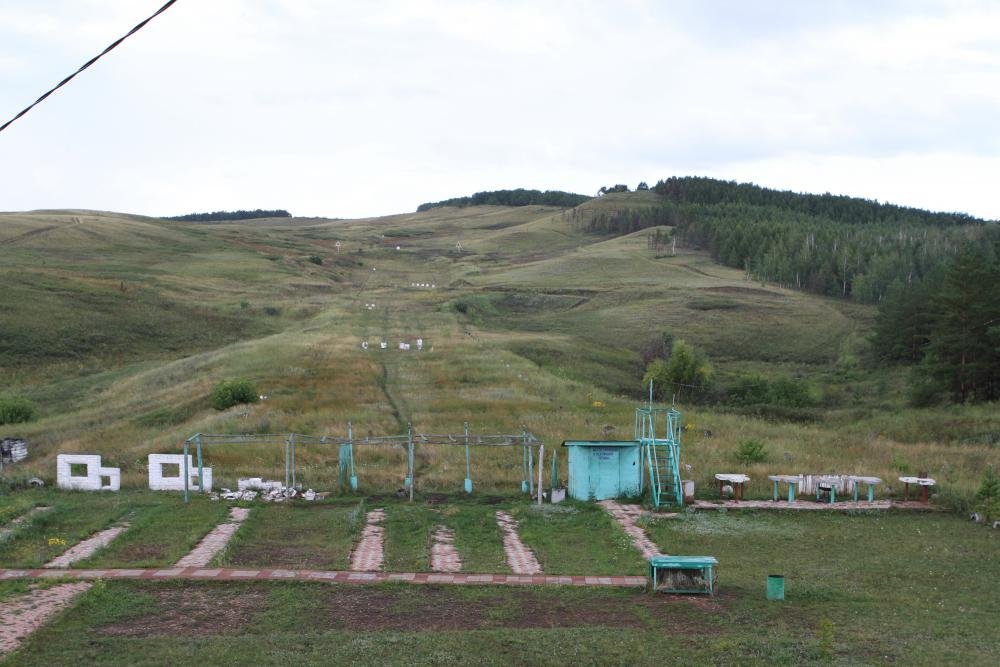

gera.v Posted November 21, 2013 Share Posted November 21, 2013 Знаешь Урал, судя по фото , наша поляна посложнее будет :):) С уважением, Юрий. Link to comment
Пилот Posted November 21, 2013 Share Posted November 21, 2013 Знаешь Урал, судя по фото , наша поляна посложнее будет :):) У настоящих бенчрестеров нет "сложных полян", есть только трудночитаемые:( А вообще где-то у Игоря говорилось, точно не скажу, в какой именно теме, что чем сложнее условия стрельбы, тем больше пользы стрелку. Главное в своей системе (голове) не запутаться, ну типа зачем отрыв сюда ушел, а ветер был слева и т.д. То есть мгновенная фиксация кондиций перед выстрелом, анализ. С ув. Link to comment
