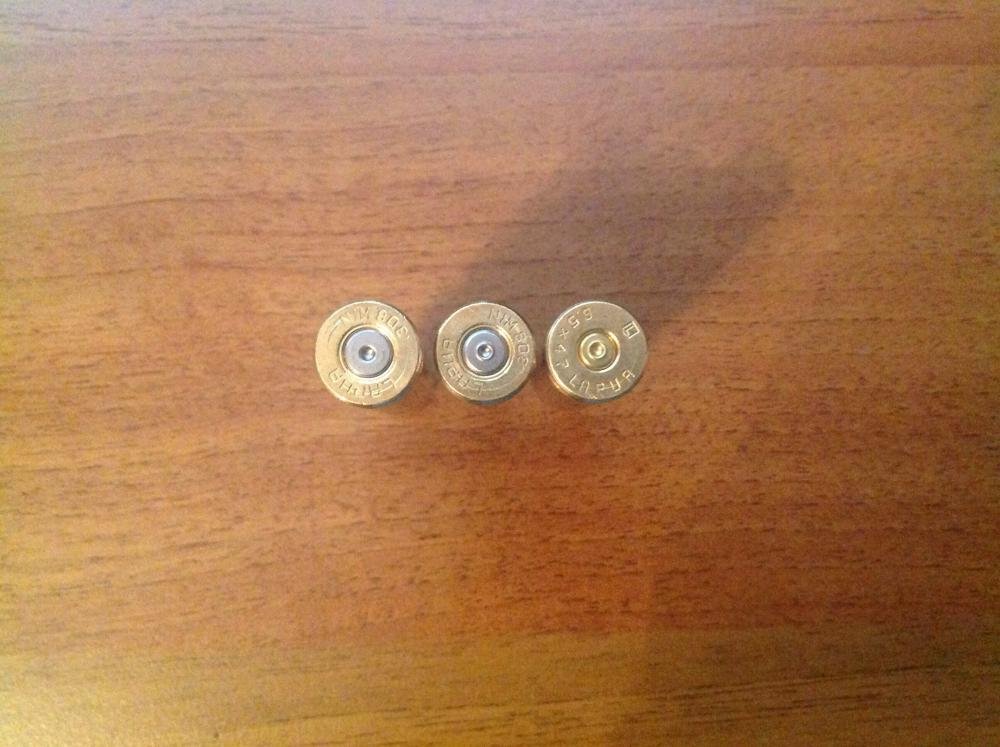

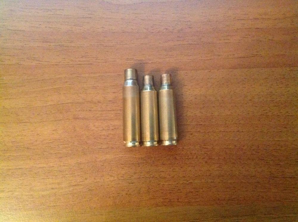

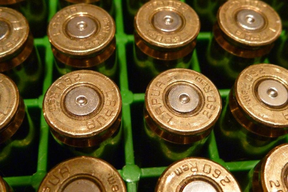

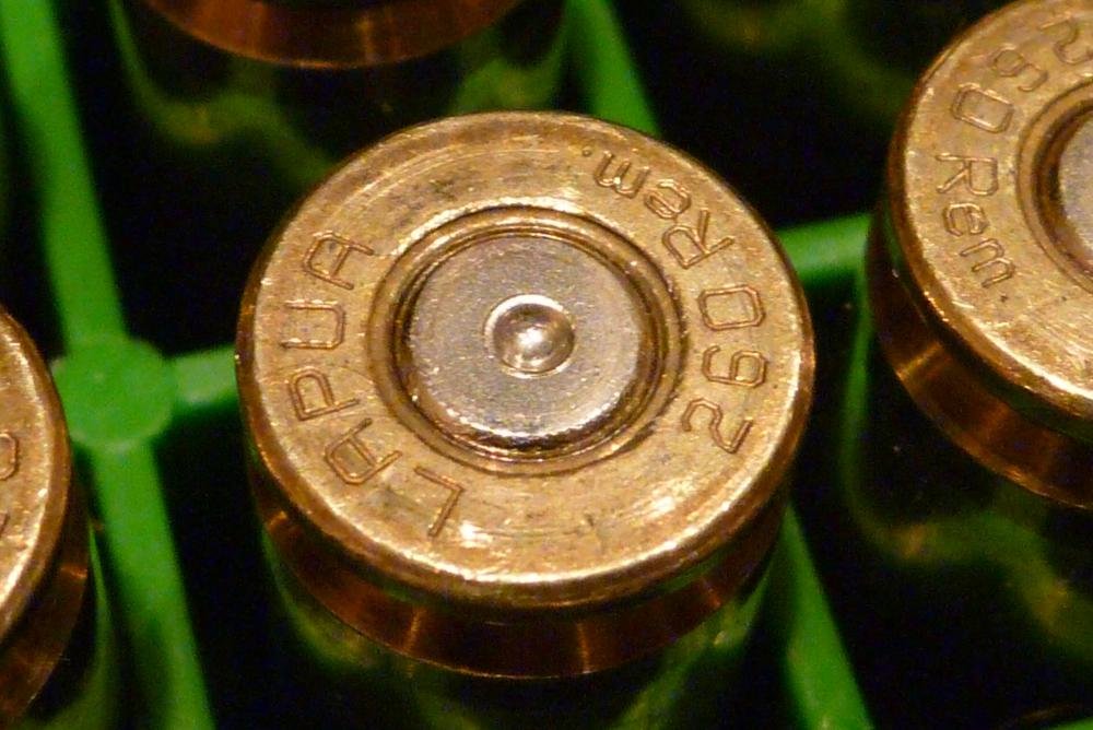

TSARS Опубликовано: 6 мая 2014 Поделиться Опубликовано: 6 мая 2014 (изменено) Всем привет ! Поздравляю с новой винтовкой! Интересная тема по капсулям! Если топикстартер не против хотел бы добвить, хотя речь пойдет не о данном калибре! Орсис Т-5000 308 доп ствол 6.5х47 L Вот фото Первая понятно -308 win (скенар 167 гр 860 м/с), вторая переобжатая в 6,5 ( скенар 139 грн 840 м/с) и третья родная 6.5х47 тоже 139 грн Превышений нет. Капсуля КВБ и КВБ223 Почему на 308 нет кратера а на 47 и пере обжатой гильзах кратер присутствует? С чем это может быть связано? В 47 гильзе больше давления? Но как раз они у меня живут долго 18-20 циклов! А может это как быть связано с зеркальным зазором ( правильный не правильный) или с неправильным зазором между стволом и затвором? С уважением, Андрей! Изменено 6 мая 2014 пользователем TSARS Ссылка на комментарий
Иван Сибирь Опубликовано: 6 мая 2014 Поделиться Опубликовано: 6 мая 2014 Уважаемый TSARS, проводя эксперименты с порошком и пулей делал свои заметки в тетрадке. Для меня образовавшийся кратер это первый признак превышения еще немного тонера и капсуля начнут расширять гнездо. На 223м происходило очень быстро, штук 5 гильз выкинул, если не ходить дальше гильза и 30 циклов послужит. В 52м посте скорости у калибров приблизительно одинаковые , а калибры разные 47му тяжеловато 139 толкать чтоб небыло кратера нужно навеску убрать либо пулю чуть полегче, или тонер помедленней. Ходил по всем путям т.к. калибр мой мелкий остановился на тяжелом 77скенаре и самом медленном 540 для этого калибра теперь живу без кратеров. Думаю для чистоты эксперимента стоит 47й из другого ствола попробовать и сравнить капсуля. С уважением Иван. Ссылка на комментарий
TSARS Опубликовано: 6 мая 2014 Поделиться Опубликовано: 6 мая 2014 Иван я пробовал уменьшать навеску на 139 скенаре ( сунар 3006 3/11- типа вихты 540) примерно на два грана картина та же! Запускал и скенар 123 тоже самое! Мне кажется это не есть превышение, края капсуля круглые, даже отпечатка эжектора нет! И потом в 308 тоже скорость не слабая сунар 5.56 43.1 грн, однако кратера нет. Ссылка на комментарий
TSARS Опубликовано: 6 мая 2014 Поделиться Опубликовано: 6 мая 2014 Да' добавлю такая же картина по капсулям , что релоуд,что покупной патрон, была у меня на Реме 700 308. Ссылка на комментарий
Иван Сибирь Опубликовано: 6 мая 2014 Поделиться Опубликовано: 6 мая 2014 Интересно разобраться в причине кратера , У меня только орсис с другим оружием сравнить не могу . Он делает кратер при навеске 0,3-0,5 грана выше мануала. Возможно это деффект затвора, если это не давление то за счет чего так тянет металл в гнездо бойка? Ссылка на комментарий
Иван Сибирь Опубликовано: 6 мая 2014 Поделиться Опубликовано: 6 мая 2014 Сейчас вспомнил про гильзы пристреливали бинели арго 308го патрон заводской S&B, тоже обратил внимание на капсуль сейчас они передомной жаль неумею фотографии выкладывать, так вот у них капсуль реально поплыл в ширь стал плоский по периметру , а ямка от бойка идеальная даже через лупу смотрю и намека на кратер нет. Ссылка на комментарий
НСК-И Опубликовано: 6 мая 2014 Поделиться Опубликовано: 6 мая 2014 Метал тянет в гнездо бойка по двум причинам,из-за навески чрезмерной или косячный затвор,других вариантов нет.Имхо. Но что бы метал ушел в гнездо,Навеска должна быть очень большой и это сразу почувствуется по всем остальным признакам.Всю жизнь стрелял на навесках +10% от максимума по мануалу и никогда проблем не испытывал,затворы работали как часы. Ссылка на комментарий
Durnev Опубликовано: 6 мая 2014 Автор Поделиться Опубликовано: 6 мая 2014 Имеем банальное нарушение к нематики. Если у бойка большой подлетный ход и сильная пружина, это не всегда хорошо, как например для гарантированного накола капсуля. Ударьте молотком по наковальне. Что первое мы почувствуем? Правильно отскок. Тоже самое и тут. Удар бойка, инициализация капсуля, отскок бойка, рост давления в патроннике и как следствие в капсульной каморе, выштамповка капсуля в гнездо. Причем край кратера, это уде меньше сферы головки бойка. Ощужение что выдавило в зазор-обманчиво. На скмом деле выдавило все, а отпечаток только от части полусферы бойка. Не своевременный отскок можно поправить- уменьшением энергетики бойка. Что б на отскок энергии не хватало. Увеличить энергетику, что б сместить время отскока от пика давления. Убедиться в отсутсвии вибации в подвижных частях. Еще можно в хвостовике затвора разместить каплю ртути. По принципу горного молотка. Но это так, уже экзотика. Так что буду разбираться сам, в Орсисе все равно не помогут. Ссылка на комментарий

dаllаs Опубликовано: 6 мая 2014 Поделиться Опубликовано: 6 мая 2014 Извините если не очень в тему, но вдруг информация окажется полезной - вот капсюли "стреляющего" Орсиса, конкретно эти Федерал, с Муромом проблем тоже не было, другие не использовались. Ссылка на комментарий

Пилот Опубликовано: 6 мая 2014 Поделиться Опубликовано: 6 мая 2014 Federal + Orsis Ссылка на комментарий

Durnev Опубликовано: 7 мая 2014 Автор Поделиться Опубликовано: 7 мая 2014 Во, у Пилота самые правильные капсуля. Слегка отформованные выстрелом, но без кратеров и прочей ботвы. И тоже Орсис. Значит есть к чему стремиться! Добьемся однозначно, таких же результатов. Ссылка на комментарий
