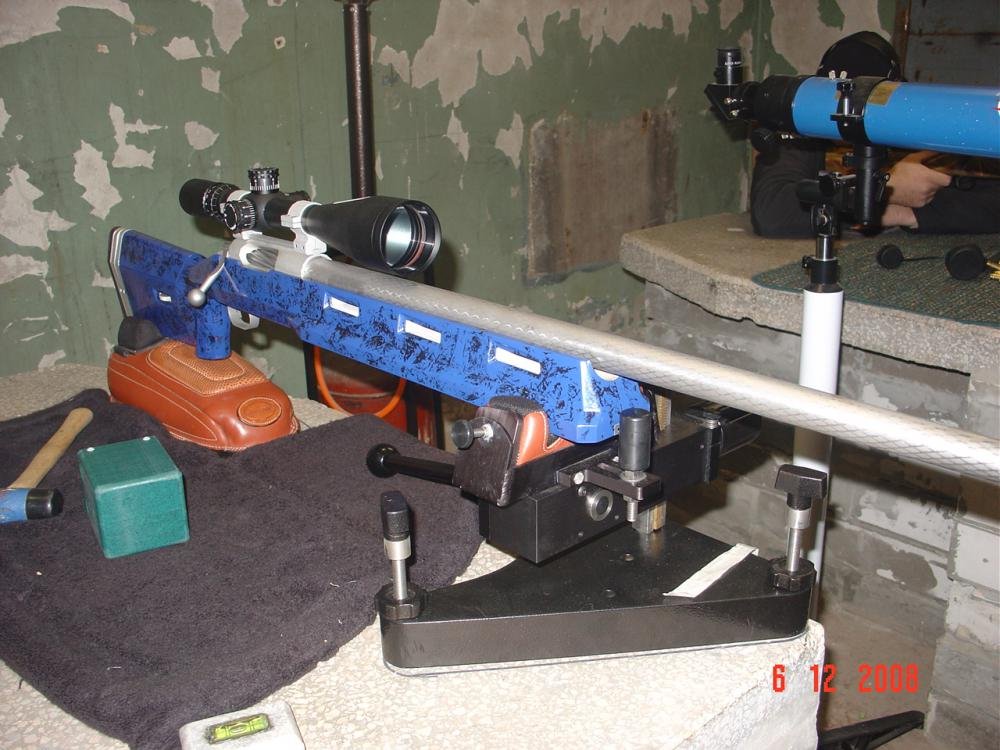

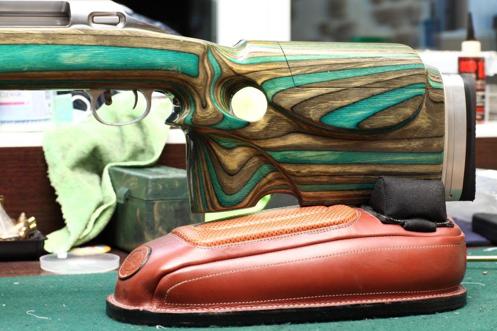

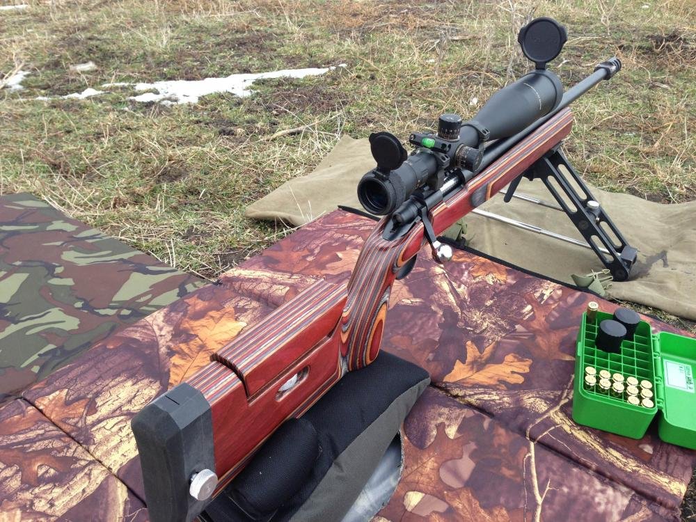

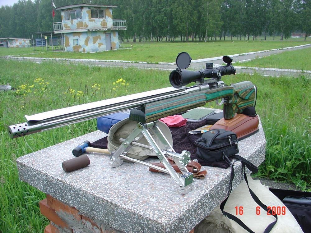

НСК-И Опубликовано: 3 февраля 2014 Поделиться Опубликовано: 3 февраля 2014 (изменено) Для тяжелых калибров(с большой отдачей)скос делать минимальный или вообще не делать.Когда большой скос требуется повышенное внимание к удержанию в момент выстрела,откат должен быть ВСЕГДА одинаковый,а это сложно тем более в серии по 20 выстрелов.ИМХО Вот шедевр:)(дульный тормоз с тюнером,баррель блок,железные направляющие на цевье и прикладе)МЕЧТА! А это классический вариант , ложа Маккмиллан ф класс,низ приклада с легким углом,стрелять не мешает:) На этой прямой ,без угла.Работала очень хорошо.(300ВМ) Тут тоже прямой(ложа ф класс) Изменено 3 февраля 2014 пользователем НСК-И Ссылка на комментарий

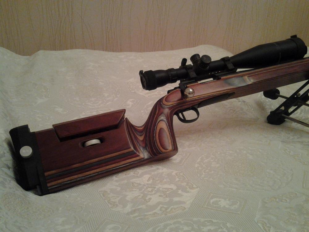

Пилот Опубликовано: 3 февраля 2014 Поделиться Опубликовано: 3 февраля 2014 (изменено) На фото и упор своеобразный, регулируется и передняя, и задняя часть, на один уровень. А передний упор по высоте как двигают? или крутилкой черного цвета? Скорее всего, вертикаль регулируют винтами на основании, а горизонт--задний упор ходит по поверхности площадки.(влево-враво) Имхо Изменено 3 февраля 2014 пользователем Пилот Ссылка на комментарий
НСК-И Опубликовано: 3 февраля 2014 Поделиться Опубликовано: 3 февраля 2014 А передний упор по высоте как двигают? Возможно ,задним мешком,там тоже крутилок хватает:)За этими тюнингистами не угнаться:) Ссылка на комментарий

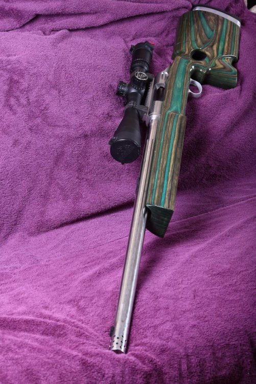

Пилот Опубликовано: 3 февраля 2014 Поделиться Опубликовано: 3 февраля 2014 Игорь, а этот 300 винмаг у тебя был в эксплуатации? Ссылка на комментарий
НСК-И Опубликовано: 3 февраля 2014 Поделиться Опубликовано: 3 февраля 2014 а этот 300 винмаг у тебя был в эксплуатации? Были и очень успешно:)(на фото один из них),но тогда я еще не знал про 7-270:) Ссылка на комментарий
Пилот Опубликовано: 3 февраля 2014 Поделиться Опубликовано: 3 февраля 2014 Были и очень успешно:)(на фото один из них),но тогда я еще не знал про 7-270:) А 300 всм не дошел до рук? Ссылка на комментарий
НСК-И Опубликовано: 3 февраля 2014 Поделиться Опубликовано: 3 февраля 2014 А 300 всм не дошел до рук? Дошел,прошел и ушел:)(300ВМ),а 300ВСМ еще думаю,но склоняюсь к 7-270:) Ссылка на комментарий
НСК-И Опубликовано: 3 февраля 2014 Поделиться Опубликовано: 3 февраля 2014 Ложа PR&T LowBoy™ stock http://www.precisionriflesales.com/custom_rifles_f_open.htm ВСЕ ХВАЛЯТ!:) Ссылка на комментарий
Богдан Опубликовано: 3 февраля 2014 Поделиться Опубликовано: 3 февраля 2014 Делалась копия , очень удобна, перешел на другую ложе, жалею Ссылка на комментарий

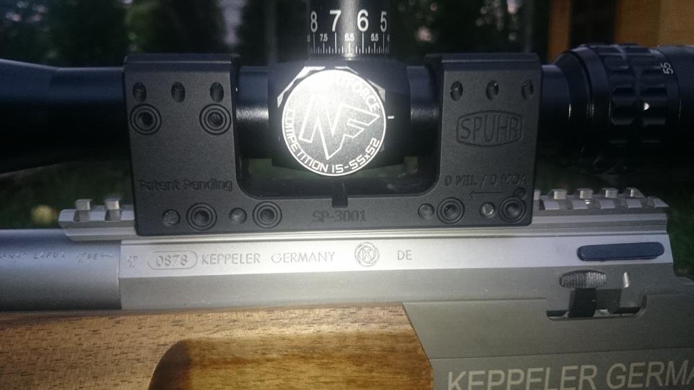

Durnev Опубликовано: 8 февраля 2014 Поделиться Опубликовано: 8 февраля 2014 Кронштейны для оптики тут бум обсуждать, или отдельную ветку заведем? Вопрос назрел, на что правильно привинтить Компетишный Найт. Он уже есть. Думаю на моноблок от Рекнагеля, для начала. Но если будут мысли умные, делитесь... Ссылка на комментарий

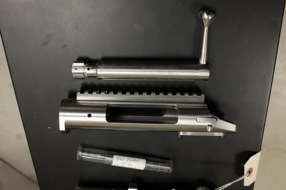

huntsv Опубликовано: 24 сентября 2014 Автор Поделиться Опубликовано: 24 сентября 2014 Уважаемые форумчане, подскажите, по-шагово(можно ткнуть носом), как правильно выбрать з.группу для винтовки, исходя из того, что ствол 32" и контур 1,25". С уважением, Сергей Викторович Ссылка на комментарий
НСК-И Опубликовано: 24 сентября 2014 Поделиться Опубликовано: 24 сентября 2014 Без шагов:) Бат трех упорный,лучший выбор.Имхо Ссылка на комментарий

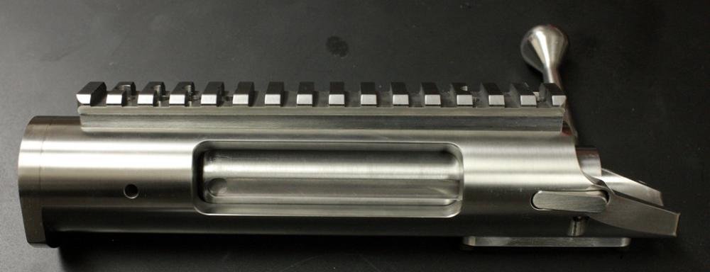

huntsv Опубликовано: 24 сентября 2014 Автор Поделиться Опубликовано: 24 сентября 2014 Бат трех упорный,лучший выбор Игорь, какой из этих http://www.batmachine.com/actions/3-lug-bench-rest-style-actions/ ? С уважением, Сергей Викторович Ссылка на комментарий
НСК-И Опубликовано: 24 сентября 2014 Поделиться Опубликовано: 24 сентября 2014 (изменено) какой из этих Любой, который подходит по размеру(болтфейс), определиться с конфигурацией и все дела.ИМХО Под свои задачи(бенчрест на далеко)двойной порт,правый болт(без дол),выбрасыватель. Изменено 24 сентября 2014 пользователем НСК-И Ссылка на комментарий
Paranoja76 Опубликовано: 24 сентября 2014 Поделиться Опубликовано: 24 сентября 2014 (изменено) Кронштейны для оптики тут бум обсуждать, или отдельную ветку заведем? Вопрос назрел, на что правильно привинтить Компетишный Найт. Он уже есть. Думаю на моноблок от Рекнагеля, для начала. Но если будут мысли умные, делитесь... Я привинтил на SPUHR. Доволен как слон.. пока.. Изменено 24 сентября 2014 пользователем Paranoja76 Ссылка на комментарий
