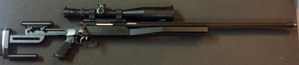

huntsv Опубликовано: 12 августа 2015 Автор Поделиться Опубликовано: 12 августа 2015 (изменено) Построение винтовки для Ф-опен F-Open Для себя, я, определился:). Калибр 300WSM, ствол 32-34", твист, желательно, 9", но можно, как показывает практика и 10", 5R. Короче, винтовка ORSIS SE SR 300WSM. Пришлось делать кое-какие доработки, но, тем не менее, винтовка стреляет. К этой мишени - особые комментарии : - первый выстрел тот, что справа от центрального квадратика, делаю поправки на смещение СТП влево, два выстрела; - после этого, смещаю СТП вниз - три выстрела(одна пробоина) . Стрельба велась на 200м, со стола, с БР упора, с использованием заднего мешка, по три патрона. Изменено 13 августа 2015 пользователем huntsv С уважением, Сергей Викторович Ссылка на комментарий
