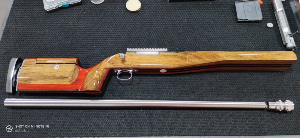

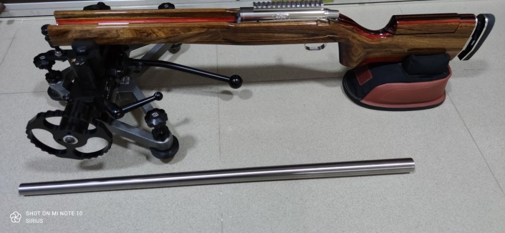

IMG_20210906_200322.thumb.jpg.671fc2140dab15af5cd358f27c6f77ea.jpg В продолжении темы F-open class . Дошли руки и кое какие  комплектующие
Для построения винтовки для данного  класса . Калибр  7/270   бланк бартлейн  в остатке будит 32" срез 1" 11° карона  резьбовой тюнер . Развертка кастом  под  314 neck 102 fb. Ложе от Димы с редуктором ,  спуск  бикс анди без предохранителя . Группа Бат 3LL.
